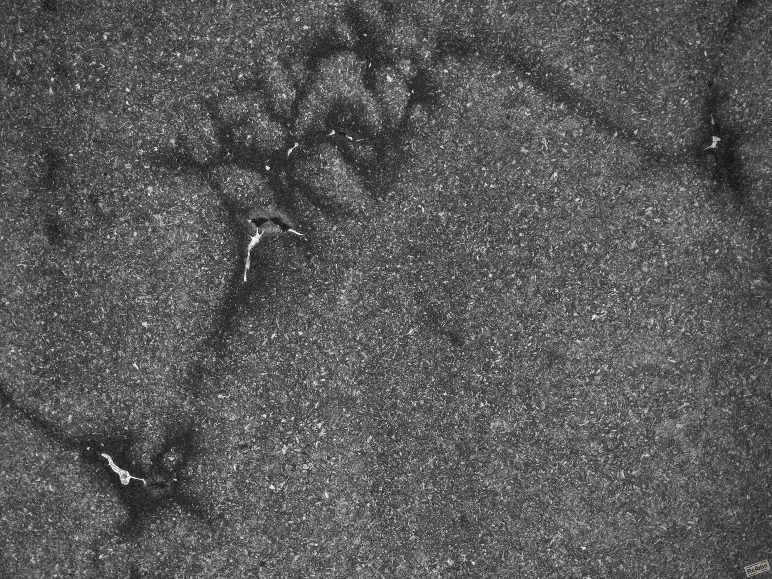

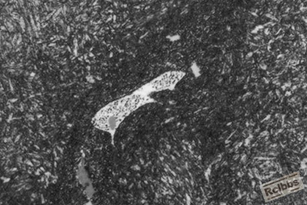

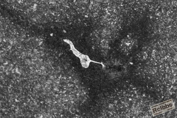

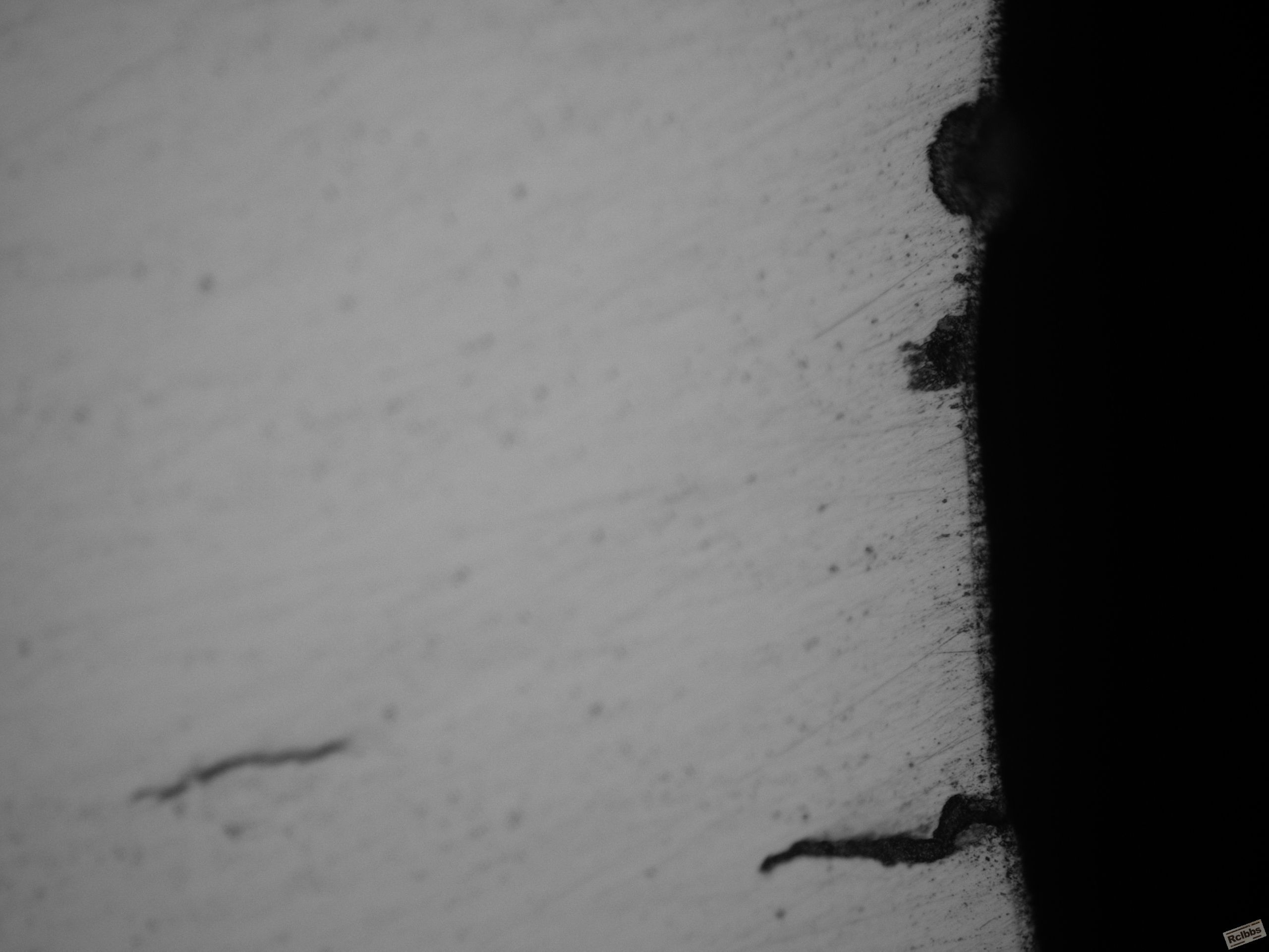

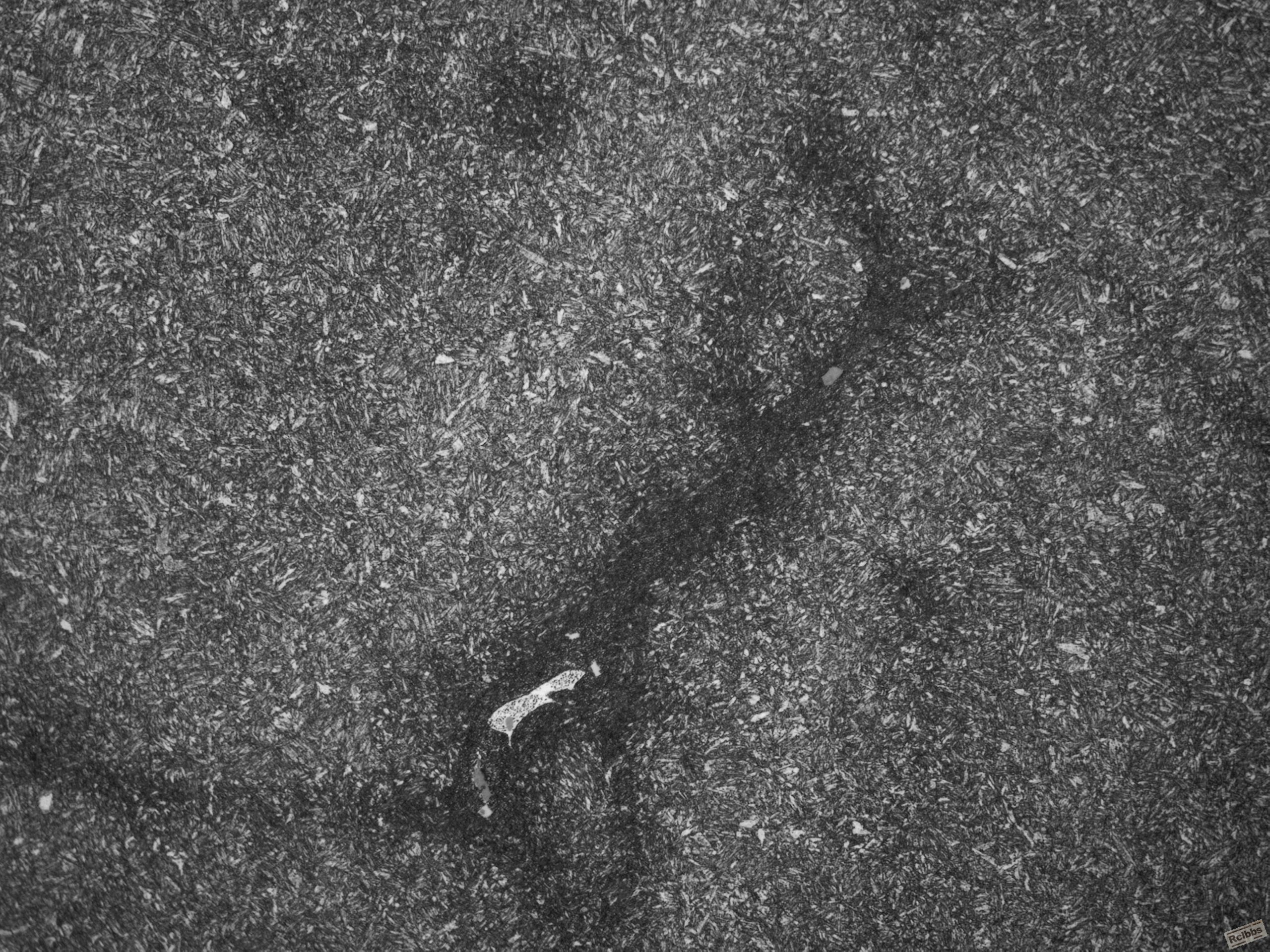

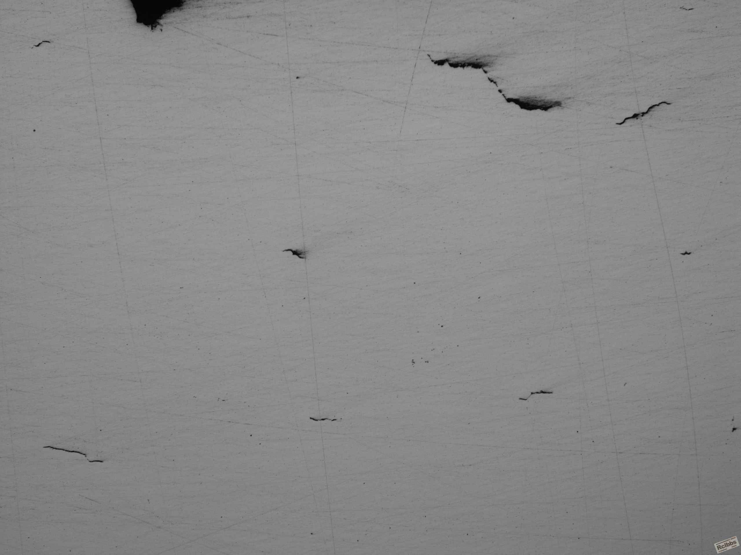

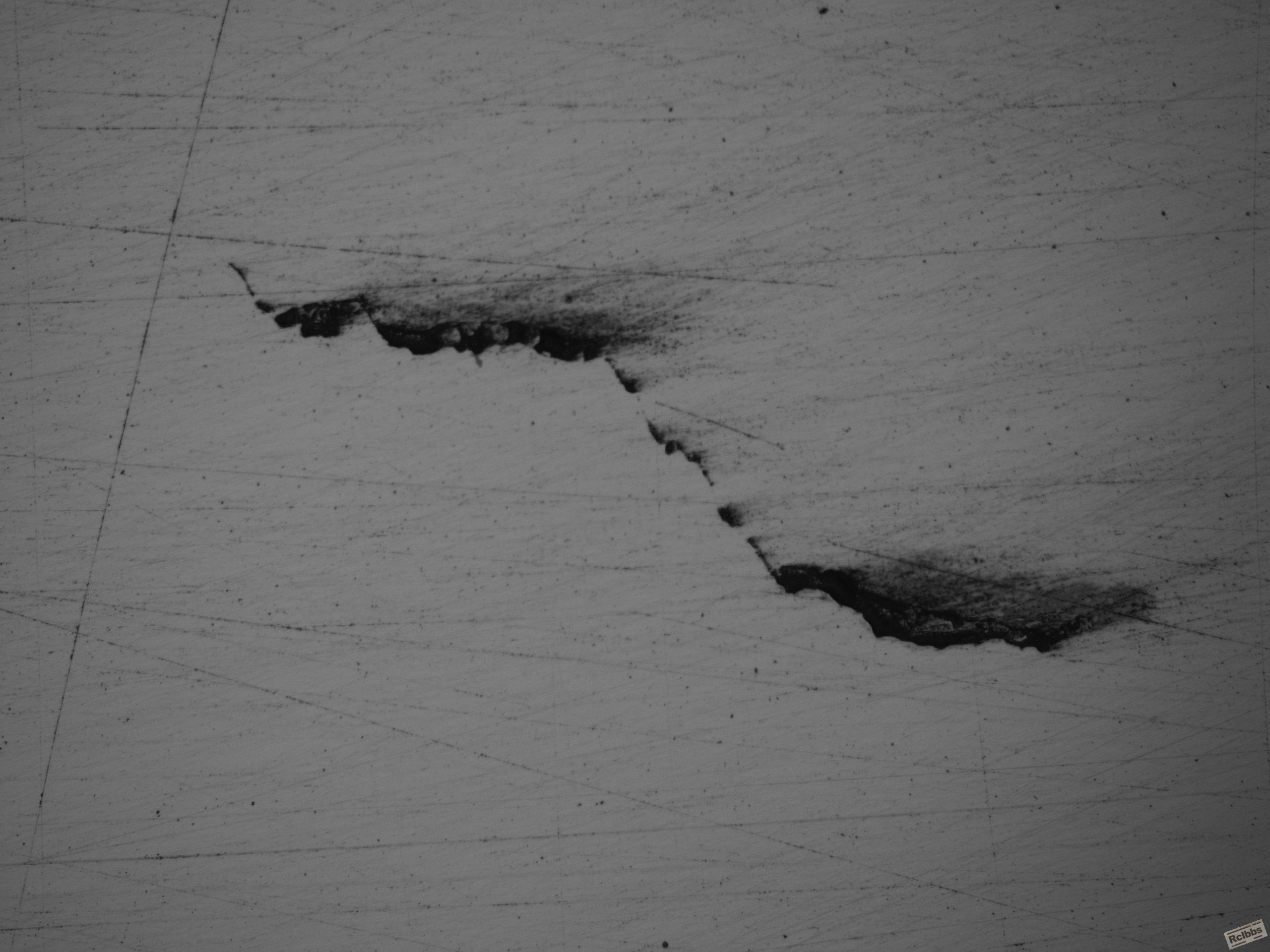

[求助] 大家帮忙看看这图片是怎么回事?冶金缺陷不?

哥们  你用的这材料是旧货市场买来的吧  材料问题  图一看类似 翻皮 也就是夹杂一种  后面纯粹夹杂  你可以索赔了

供货状态:调质处理。另外+一道镀铜工艺。
 楼主| 发表于 2011-1-11 13:53:01 | 显示全部楼层
35Cr-Mo钢种。
 楼主| 发表于 2011-1-11 13:54:13 | 显示全部楼层
不是旧货市场买来的,这是下井用的钻杆接头材料。

这浅色物是铜相吗?

具体工艺不详,不敢妄下结论。
但是根据形态来看属于典型的锻造过烧组织。
发表于 2011-1-12 10:24:37 | 显示全部楼层
刚看上面的图好像是没腐蚀的样子
 楼主| 发表于 2011-1-12 15:29:59 | 显示全部楼层
锻造过烧组织?
 楼主| 发表于 2011-1-12 15:31:09 | 显示全部楼层
天天小非 ,能详细的解释下不?
发表于 2011-1-12 16:02:21 | 显示全部楼层
锻造过烧最明显的组织为晶界融化和晶界氧化,您的产品中均有这样的情况。
一般锻造过少从晶间开始,过烧严重出现融化,过烧不严重出现氧化。
从金相组织上判断,融化一般为严重过烧,晶界氧化一般网状屈氏体组织。

我对金相试样去进行了EDS分析,结果表明,白色物质含P和Mo含量均较高。其中P含量5%左右,Mo含量15%左右,均大大高于基体含量。基体为37CrMoA钢种。。
 楼主| 发表于 2011-1-14 14:05:12 | 显示全部楼层
因此我排除了锻造过烧组织的可能,也不可能夹杂。我初步推测冶炼过程中加入Mo金属未融化。
发表于 2011-1-14 14:14:26 | 显示全部楼层
    确实,形态非常像铸件中的磷共晶。合金元素越多,越容易形成。同意是材料冶炼的问题。
