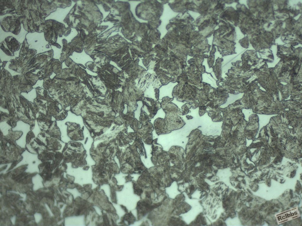

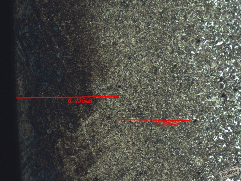

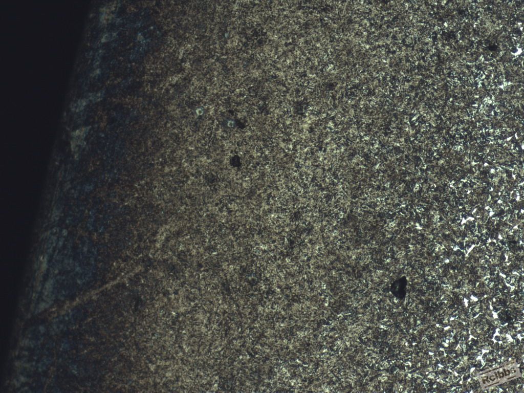

材料15CR!处理表面渗碳处理,要求测渗碳层深,请问哪地方是共析层/过共析层/亚共析层谢谢了!图3 是什么组织??

你的第一和第二幅图片渗碳区怎么是彩色的  是不是没洗干净就腐蚀 了

左侧黑色区域为过共析区,浅黑色为共析区,白点铁素体逐渐增多部位为过渡区。

    图3不会是F和马氏体吗??
 楼主| 发表于 2011-2-12 19:44:30 | 显示全部楼层
或者是在马氏体上分布着碳化物

    不是,这个试样未淬过火?芯部铁素体形状不对

    楼上专家能把该图片上的过共析区,共析区,和过渡区用箭头标示一下吗?(图片1和图片2)以利于我们学习。
     谢谢
签到天数: 20 天
发表于 2011-2-14 10:01:41 | 显示全部楼层
回复 9# 197971500
    过共析+共析层约0.6~0.7mm,过渡层约0.4~0.5mm。如果你测有效硬度化层,最多0.7mm。个人拙见
发表于 2011-2-14 10:05:58 | 显示全部楼层
回复 10# luxueying2006
    全部渗层应该是0.746+过渡区的一半大约0.2.渗碳层在0.95左右,所以淬火后如果冷却速度够的话,有效硬化层深度应该在0.7-0.8mm。我比较赞同你的看法!!
发表于 2011-2-14 11:25:14 | 显示全部楼层
楼主,若贵厂有显微硬度计的话不推荐用金相法检测,因为该法依检测人员经验差异不小,用有效硬度法检测争议小
发表于 2011-2-14 14:18:56 | 显示全部楼层
从边缘到心部依次是过共析区域,共析区域,亚共析区域。金相法做渗层厚度属于半定量,建议用维氏硬度法来测量。

你的照片取于同一个材料吗   ?如果是话芯部组织的话就很奇怪呀,不正常
外表面向里看  依次为 过共析层      共析层       亚共析层    三个层的 颜色不一样有明显的区别。
现在可以一般都要求用硬度法测 有效渗层深度,建议用维氏打硬度梯度

你的工件莫非很大?,图三是芯部的组织,这样的话可以理解
发表于 2011-2-15 13:42:11 | 显示全部楼层
这个试样像是淬火过了,至少不是接近平衡态组织。
发表于 2011-2-18 15:47:48 | 显示全部楼层
心部 应该是低碳马氏体和铁素体,  渗碳层  用显微维氏硬度计打       我们这边是这样的
发表于 2011-2-18 15:51:01 | 显示全部楼层
渗碳淬火   心部一般为   低碳M+F     组织正常
