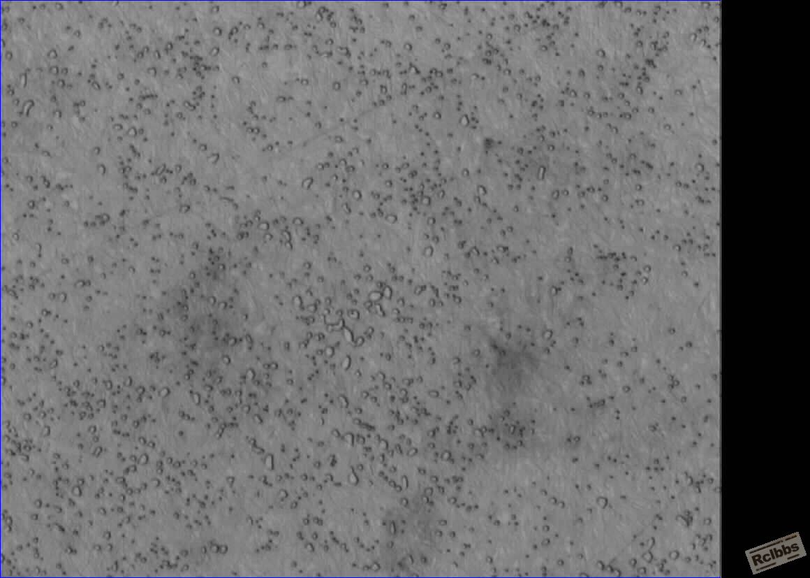

 楼主| 发表于 2011-3-6 17:40:17 | 显示全部楼层
见图碳化物不均的现象
发表于 2011-3-6 18:43:30 | 显示全部楼层
如果材料在锻造和退火工艺不当情况下是出现这样碳化物不均匀的;
后续热处理在工艺操作不当,或者温度过高,造成碳化物溶减,也是出现类似现象
你在2楼给予的 图片是材料锻造和退火工艺不当造成的
再者,图片金相评论一般是以500倍数来参考的
 楼主| 发表于 2011-3-8 10:22:58 | 显示全部楼层
你能否提供温度过高碳化物溶减的金相照片,我本人也认为这是材料锻造和退火工艺造成的.

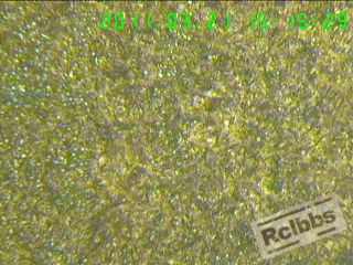

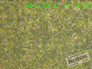

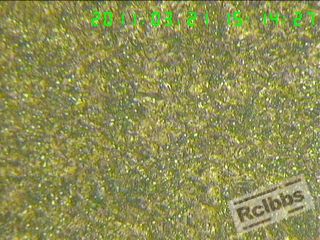

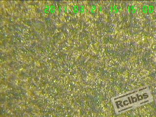

发表于 2011-3-21 15:57:04 | 显示全部楼层
回复 12# 紫琅人
    现传照片   几张    今天做的看着碳化物还可以的     这个材料的硬度是偏高的
有64~65HRC
材质GCr15       特殊工艺:  碳氮共渗
照片均拍于400倍。不知高工对以上几个照片如何看
发表于 2011-3-22 10:57:48 | 显示全部楼层
回复 18# 刘武乐
co从你给的图片看碳化物还是可以的,但是马氏体组织觉得有点粗的,呈针状
签到天数: 108 天
发表于 2011-3-22 11:30:23 | 显示全部楼层
回复 19# 紫琅人
    谢谢高工指教  这个材料是有点过热    昨天做的这个样件 看着 还可以  以前做的 有个碳化物非常少
