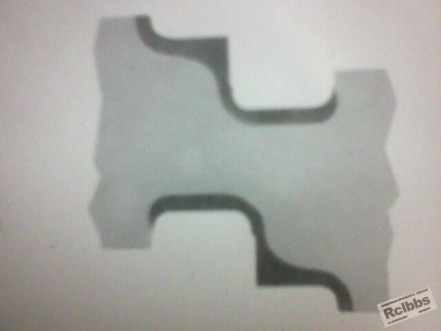

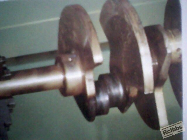

发表于 2011-3-22 16:25:55 | 显示全部楼层
1。我曾经做过比亚迪6V97曲轴(图片稍后传)感应淬火,难点在于连杆轴颈由成一定角度的两圆柱组成(要求两侧圆角、轴颈表面淬火)。如果采用一只线圈对其中一半轴颈淬火(每个连杆轴颈就是两次淬火),则连杆颈淬火区存在过渡带、裂纹等问题。后来采用两只独立薄型半圈感应淬火线圈(两只随动薄型变压器)对连杆颈两部分同时加热淬火得以解决。
2。对于你的产品,我认为过渡带不可避免。既然无法避免,建议淬火带设计为螺旋形(淬火带之间存在未淬火区)。
个人意见,不妥处见谅。

即使存在“过渡带”,对如此大产品的耐磨性影响也有限(淬硬区无裂纹等其它缺陷)。我们曲轴产品上要求耐磨的轴颈、法兰、止推面也有局部淬火的。
