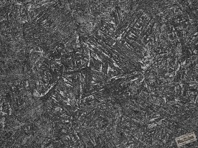

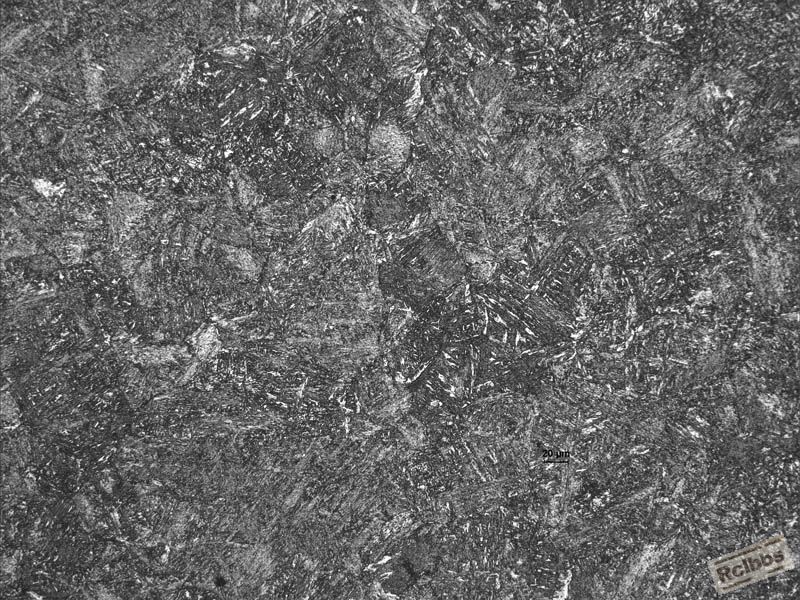

30Mn一类的材料,中频加热1000℃左右,通过控制800-500的冷速,出来的组织,硬度在 300HV左右
个人倾向回火马氏体,大家发表下意见。
50X
200X
500X

发表于 2011-4-21 08:29:19 | 显示全部楼层
应该是回火马氏体。

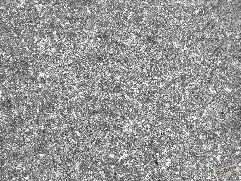

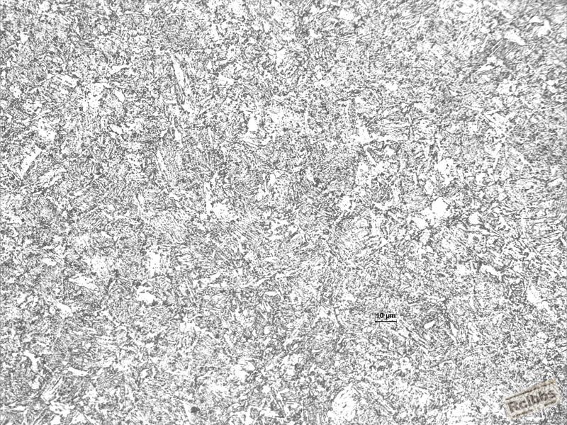

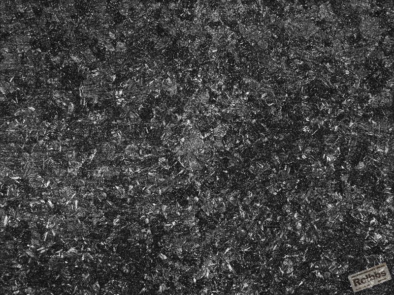

一组调质态的试样,再给点意见 谢谢。自己写的是回火索氏体+F
50X
200
500

发表于 2011-4-25 20:37:40 | 显示全部楼层
回复 3# mice00
回火索氏体+少量铁素体。
gtn1314 + 5 感谢应助!
发表于 2011-4-28 21:53:31 | 显示全部楼层
第二组是带有马氏体位相的回火索式体。
发表于 2011-4-28 23:21:34 | 显示全部楼层
请问楼上各位,整个工艺中没有回火,为什么您各位还在讨论回火组织?呵呵
发表于 2011-4-29 12:13:29 | 显示全部楼层
楼主的照片看起来不像是回火马氏体啊,我感觉像是托氏体+铁索体
发表于 2011-4-29 12:15:23 | 显示全部楼层
回复 6# fenglh
楼主的工艺的目的是在淬火完成后立即将工件取出,此时工件尚有余热,利用余热进行回火,不过此过程较难控制,所得组织也不是很理想
发表于 2011-4-29 13:31:25 | 显示全部楼层
你们是金属材料专业毕业的吗?无语
发表于 2011-4-29 13:39:41 | 显示全部楼层
30Mn 淬透性很好吗,不了解这类材料,难道空冷就可以得到马氏体组织?
发表于 2011-4-29 16:30:36 | 显示全部楼层
回复 9# fenglh
    请问在下说错了吗?如果有错,请前辈指正
我说的是热处理中的自回火工艺
 楼主| 发表于 2011-4-29 17:58:05 | 显示全部楼层
回复 11# sheng1985z
  这个工艺主要意图:是控制珠光体转变期间的冷却速度,已达到满足性能的目的。但是我感觉组织,并不是想要的东西,估计工艺过程有问题。
单纯根据材料,看组织,我认为第一组是回M。
自回火的,一般都是对淬火件是才会有的。由于偏析 造成M转变不一致,Ms低的地方提前转变,这个后面转变的别回火。
发表于 2011-4-29 23:07:28 | 显示全部楼层
回复 11# sheng1985z
你要觉得我说的对,记心里就好了,别叫我前辈
很多非专业的人搞出很多莫名其妙的加热冷却路线,却自己都无法解释,别人怎么回答呢?
第一组图,500*我看是偏析。按楼主所谓工艺,应该大体是贝氏体
后面又一组图附带的文字说,调质,回火索氏体。我再上一课,淬火+高温回火叫做调质,高温回火得到的是回火珠光体,中温回火才是回火索氏体
 楼主| 发表于 2011-4-29 23:34:14 | 显示全部楼层
回复 13# fenglh
呵呵,学习了。有观点可以大家交流。我怀疑那个工艺可能有问题。
我负责检查,第一组图,工艺这块不是我们定的,从他们给提供的工艺。其他样品就是F+P,就这一组,出来是这样子。
看组织形态,我自己认为像回M
发表于 2011-7-21 10:18:00 | 显示全部楼层

发表于 2011-7-21 10:24:25 | 显示全部楼层
好像回火索氏体  和  回火屈氏体    回火温度有交集!所以判断时必须通过组织还有硬度等等!!!
 楼主| 发表于 2011-7-21 11:16:39 | 显示全部楼层
工厂的实验工艺昨天才算是有所了解。。。
以前我以为的他们说的空冷就是像钢厂轧钢那样空冷,但是还是有很大出入。
给我们工艺,写的是中频加热到多少度,再空冷到800℃左右进行喷水控冷,再就是600℃停止喷水,下线
但往往送来的送样都是喷水都凉到200℃估计,但要保证出口温度,就在线上等回复到600℃再下线。。。
所以经常看到组织很混乱,虽然工艺没提到回火,但按实际工艺,还是有回火过程。
发表于 2011-7-21 15:26:43 | 显示全部楼层
fenglh 发表于 2011-4-29 23:07
回复 11# sheng1985z
十三楼说话有些激动了,我是金属材料专业出身,而且读了六年。这么说吧,淬火后高温回火得到的是回火索氏体,淬火后中温回火得到的组织是回火托氏体或者说是回火屈氏体。但是啊,还有一种回火马氏体。其实楼主说得不错,上图理应是回火马氏体。回火马氏体按照书本上说是淬火后低温回火得到的组织。其组织没有大的改变,只不过是马氏体内部的一些缺陷,像位错空位之类的发生了一些回复。这些过程在实际应用特别是工程中,基本上是通过自回火实现。所谓的自回火就是指水冷或者油冷之后,立马取出,由于心部热量未全部散去,取出来之后,它还能有一定热量的释放,当然这个跟材质有关。我之所以印象深刻,是因为我吃过亏。一次实验过程中,我水淬之后,发现材料冷了之后,我就取出来,结果没多久,试样表面的水渍就干了,我再用手去拿的时候,还把手烫了一下。在车间中,由于一次性淬火的量比较大的时候,基本上都有足够的余热实现自回火,特别是低温回火。
    顺便提醒大家一句,所谓的高中低回火,不是以温度来确定的,像高速钢550℃回火仍然是低温回火,而普通碳钢的高温回火的温度也就这水平。这里的高中低回火的判定是通过材料回火后的组织是回火马氏体、回火屈氏体还是回火索氏体来判断。
    顺便提醒您一句,实验室和工厂有很多的差异,希望您能把理论知识和实际工程很好的挂钩
发表于 2011-7-21 20:32:34 | 显示全部楼层
