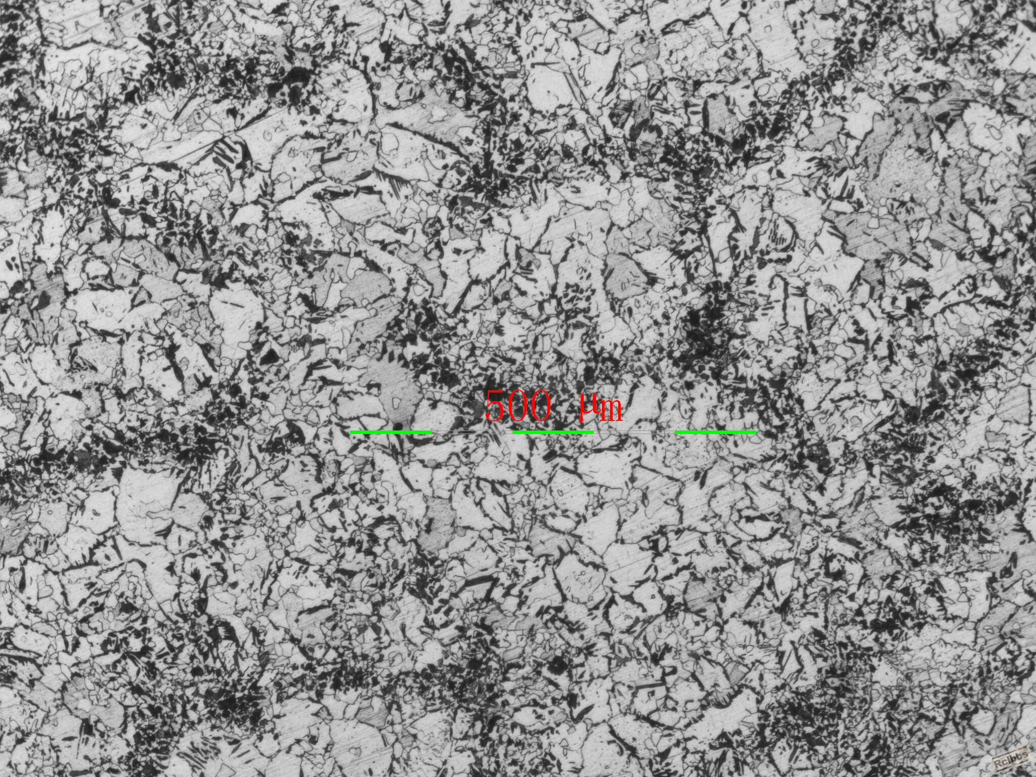

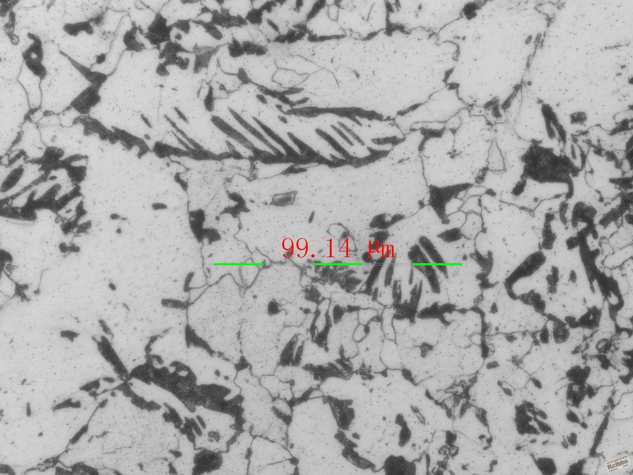

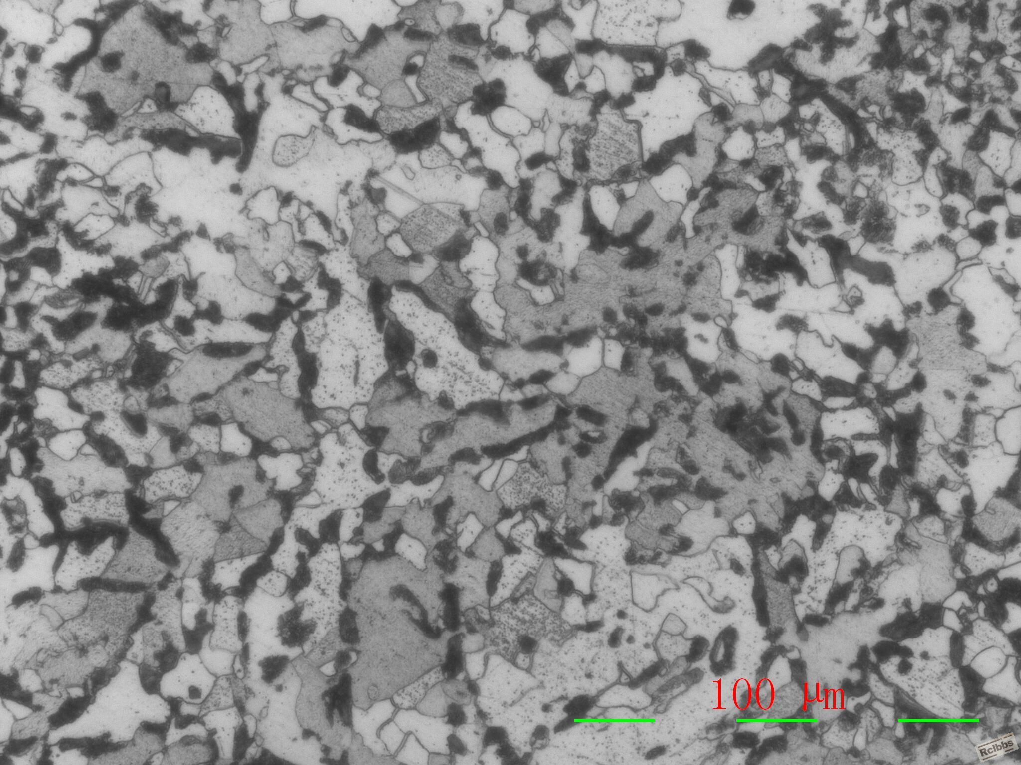

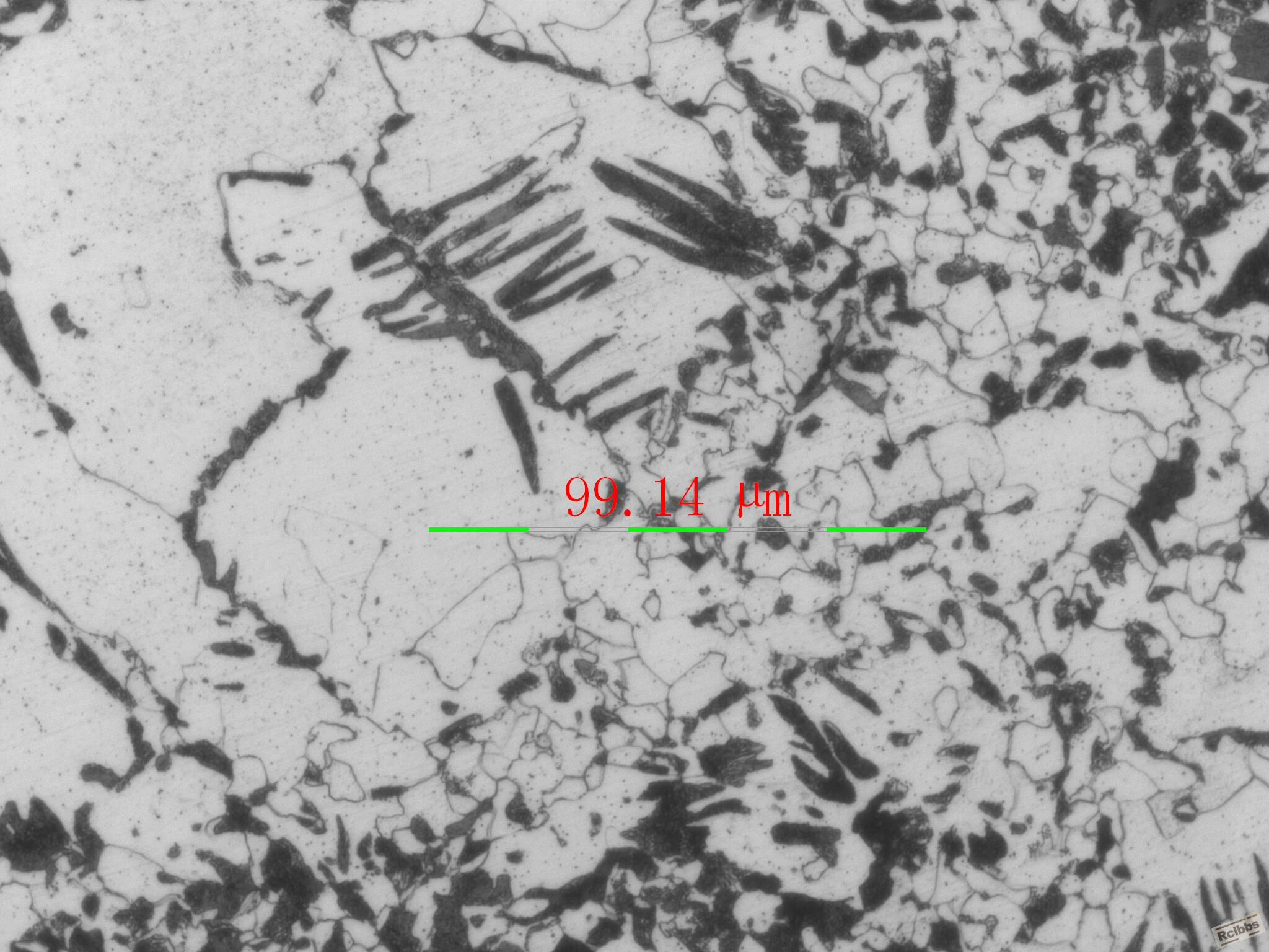

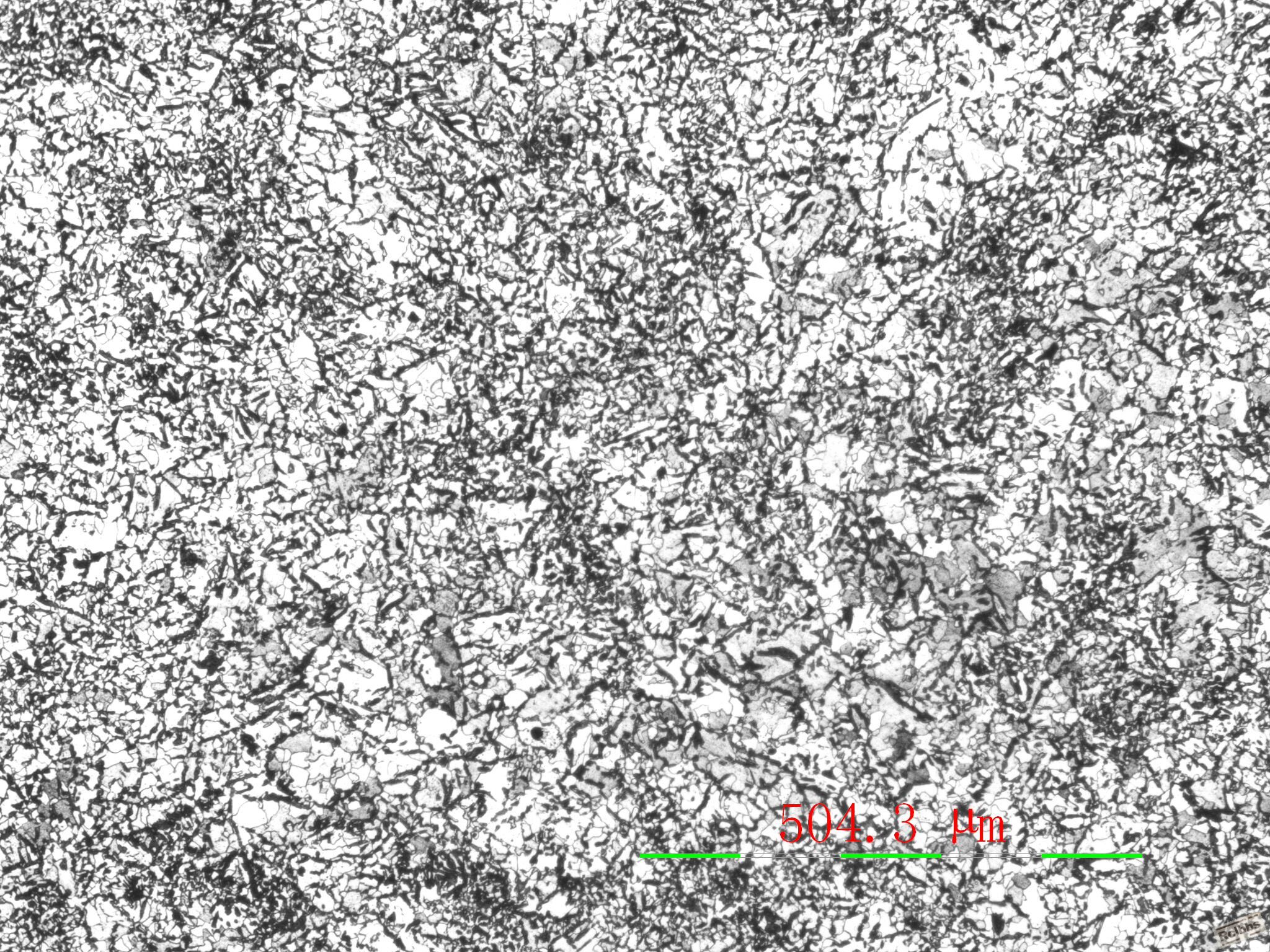

Q345E锻造 正火后 要求低温-40℃AKV2>27J。图1只有10、14、18J,图2 有152、140、141。图2为均匀的铁素+珠光体;图1晶粒粗大,感觉珠光体呈网状偏析,他的500X组织感觉很怪异,好像有种反魏氏组织感觉,珠光体穿入铁素体了,个人对其组织很有疑惑。请各位专家帮忙分析。

可能是冷却的问题
 楼主| 发表于 2011-5-15 11:15:53 | 显示全部楼层
锻后沙冷,正火空冷
发表于 2011-5-15 12:01:46 | 显示全部楼层
锻造后,合金相在晶界析出,发生脆化,造成AKV值下降。

发表于 2011-5-16 14:47:14 | 显示全部楼层
楼主判断的不错图1晶粒粗大,珠光体呈网状偏析,他的500X组织有种反魏氏组织感觉,珠光体穿入铁素体了,我想是否锻造工艺方面出现问题,或者温度偏高或者冷却度过慢或者过快引起呢,以致遗留下来偏析组织缺陷呢

回复 6# 紫琅人
    请问反魏氏组织是什么组织?有反魏氏组织这样的名词吗? 因为我第一次见这样的特征,也解释不了这组织,就感觉跟魏氏组织相反了。

发表于 2011-5-16 21:18:37 | 显示全部楼层
图1---严重的铸态偏析保留,与锻造加热不足及变形不当有关。

发表于 2011-5-17 13:12:50 | 显示全部楼层
回复 8# MYG
    这个图片根据楼主的描述应该不会是锻造不足导致铸态组织未消除造成的吧,只是看着有点相像而已,况且经过了锻造,正火两道工序。

发表于 2011-5-17 20:05:47 | 显示全部楼层
回复 10# z051443019
   改善铸态偏析是锻造的任务之一, 存在这种严重铸态偏析,锻造是有责任的。
常规正火对解决严重铸态偏析作用不大。
发表于 2011-5-19 11:14:20 | 显示全部楼层
可以试着两次正火处理
 楼主| 发表于 2011-5-23 13:21:06 | 显示全部楼层
今天我请教了老师,老师说是上贝氏体。我觉得正火好像没有产生贝氏体的条件啊!!空冷的速度能产生贝氏体吗?正火!

 楼主| 发表于 2011-5-23 14:35:25 | 显示全部楼层
回复 16# z051443019
    你们觉得这市上贝氏体吗?!!
签到天数: 34 天
发表于 2011-5-23 14:39:25 | 显示全部楼层
回复 17# 热处理学弟
    我认为不是,明显可以看到一些珠光体形貌,上贝氏体可不是这样子的。
发表于 2011-5-24 20:18:31 | 显示全部楼层
回复 17# 热处理学弟
    不是上贝氏体,上贝你这个倍数看不清晰(上贝在光学镜下看不清片层结构的),形成于等温温度在350到550℃
个人认为也是铸造的偏析组织,锻造过程不给力
发表于 2011-5-24 21:47:32 | 显示全部楼层
楼主提供的第二张照片 组织其实并不均匀,珠光体呈链状分布的
