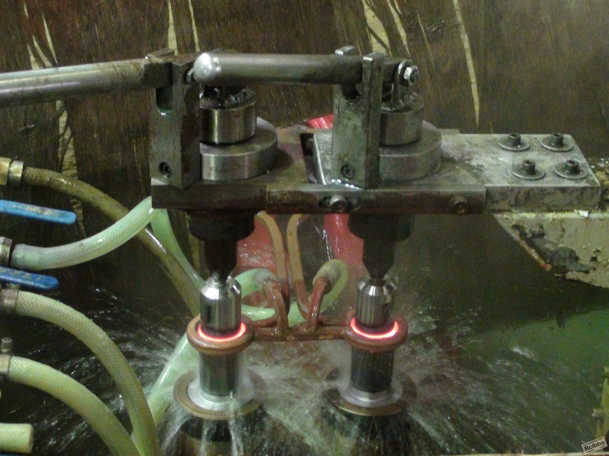

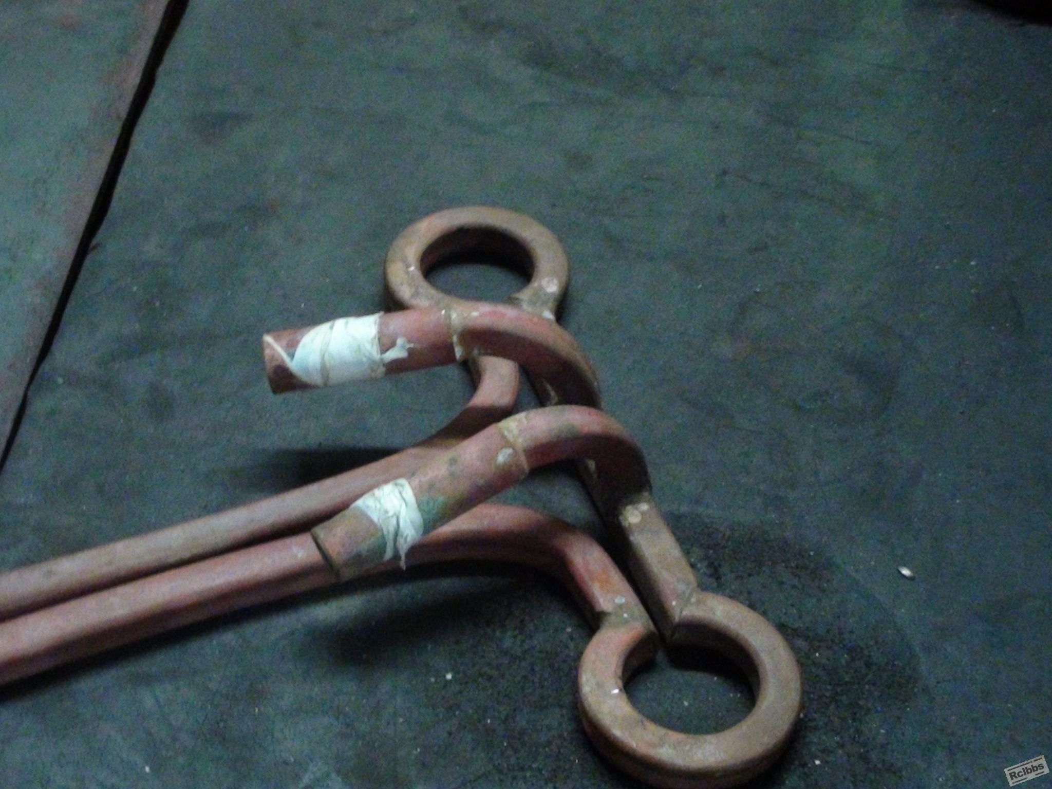

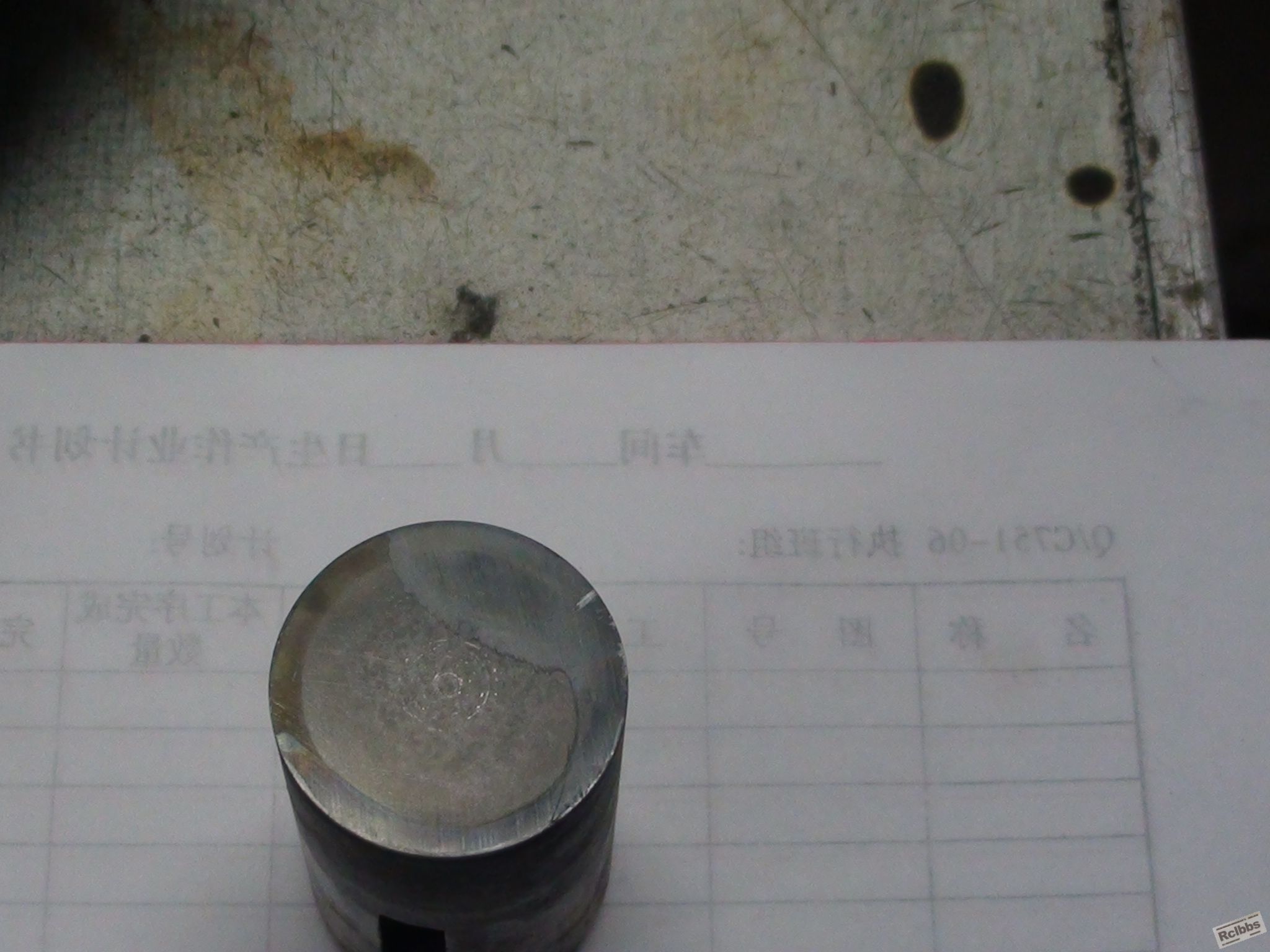

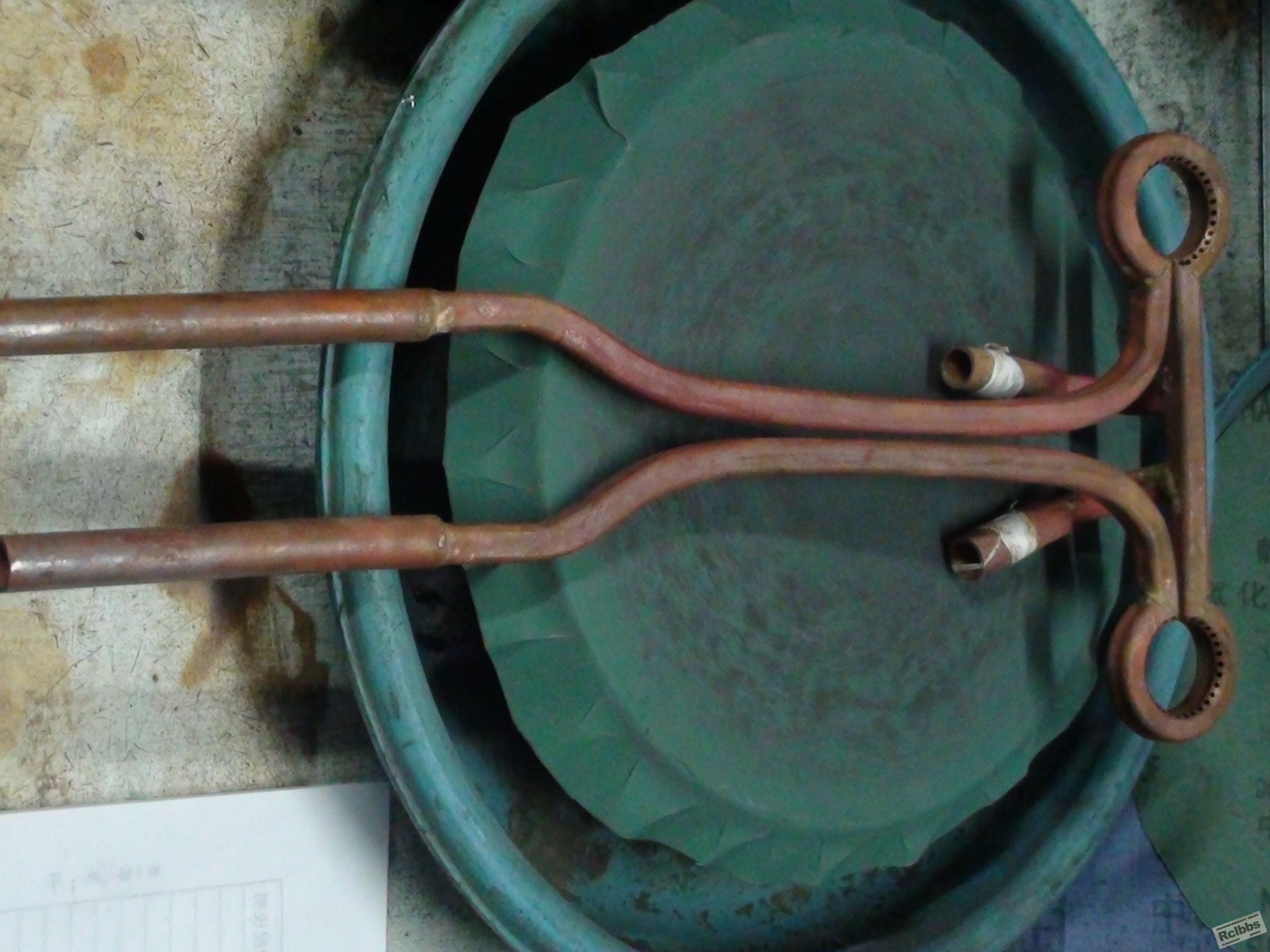

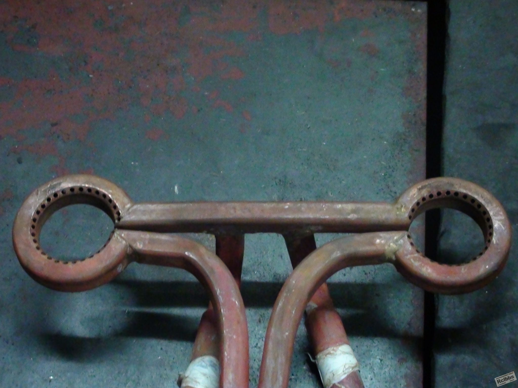

 楼主| 发表于 2011-6-11 09:35:18 | 显示全部楼层
我拍了几张照片,请指教一下
发表于 2011-6-11 10:48:14 | 显示全部楼层
淬火发蓝应该来说反映出的是冷却问题。看看淬火组织。
检查每一个喷水孔的喷水角度,检查喷水压力。检查有无“反水”现象。检查零件是否处于感应圈正当中位置等。
如果两边零件的加热温度不一致,同样的淬火扫描速度,冷却效果也会不同的。这时需要修整感应圈与零件间的间隙。并视情况决定是否应调整零件移动速度。

发表于 2011-7-15 21:41:16 | 显示全部楼层
主要检查两个感应圈喷水孔的位置的喷水角度以及各进水口压力是否平衡。在不装工件的情况下很容易发现喷水问题。

发表于 2011-7-16 10:38:51 | 显示全部楼层
从图片观察,加热温度应该相差不大。主要还是冷却的问题。
