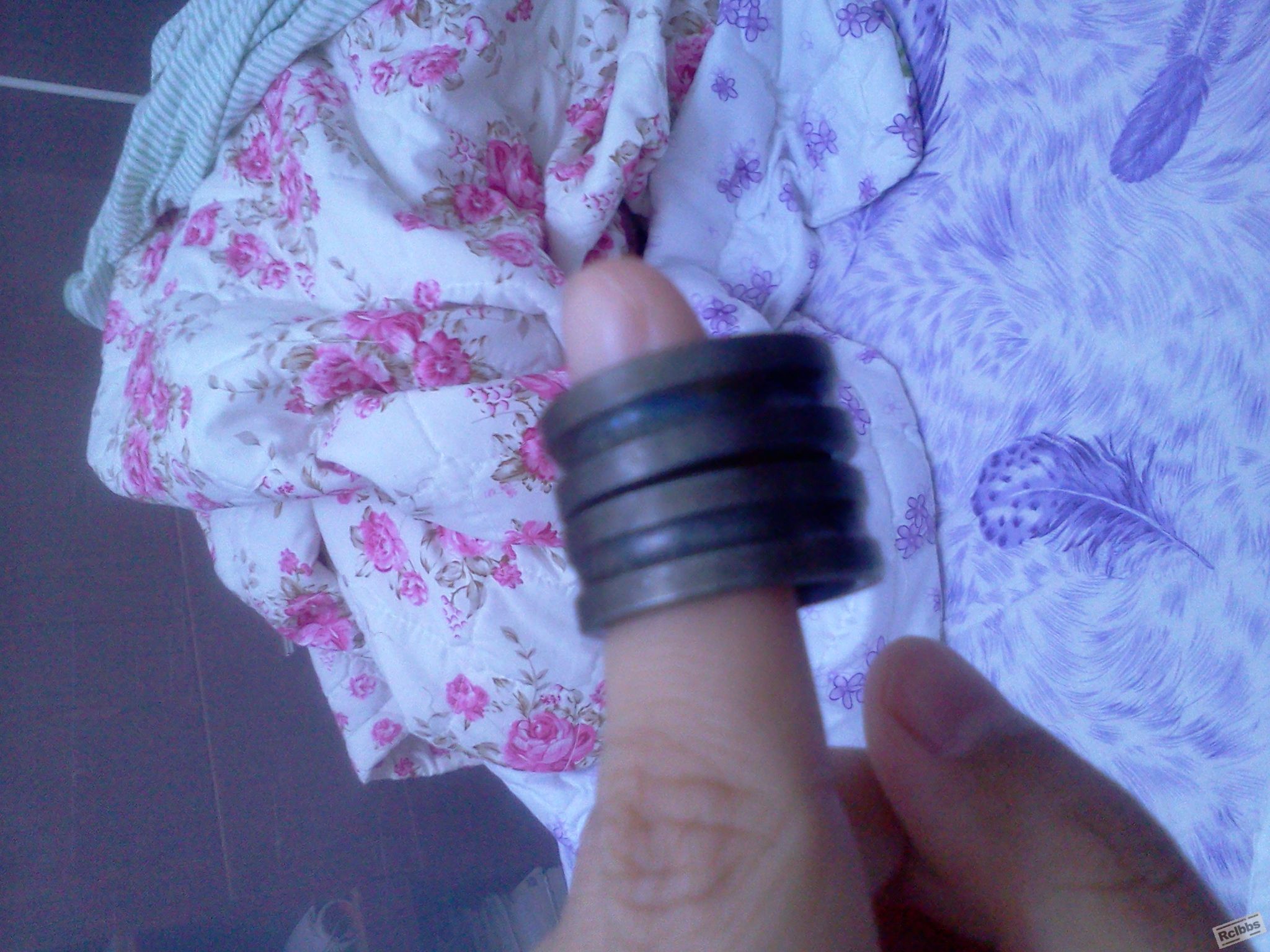

发表于 2011-6-3 21:33:02 | 显示全部楼层 |阅读模式
产品热处理后沟道上出现蓝色,整体有点发黑,大家说说可能的原因
发表于 2011-6-4 07:09:28 | 显示全部楼层
可能;油有水分
发表于 2011-6-4 08:59:06 | 显示全部楼层
上回好像在哪看到过也是这个问题。是淬火后回火前吗?是新油吗?
以下专家意见:“发蓝为新油含氧较高引起,使用过程中会逐渐改善”
 楼主| 发表于 2011-6-4 20:01:09 | 显示全部楼层
不是新油,是回火以后
发表于 2011-6-7 14:19:39 | 显示全部楼层
其性能要求满足了吗?
发表于 2011-6-7 15:12:44 | 显示全部楼层
回火局布温度高也会使产品发蓝,回火硬度多少?
发表于 2011-6-7 16:15:41 | 显示全部楼层
可能有一下情况所致:1.保护气氛中有微量的氧;
2.淬火油老化,油中水分
3.回火前没有清洗干净
签到天数: 173 天
发表于 2011-6-7 19:07:38 | 显示全部楼层
那你的淬火硬度是多少啊
 楼主| 发表于 2011-6-7 20:31:25 | 显示全部楼层
硬度,金相都合格,就是抛光麻烦,一个小时也抛不干净
签到天数: 44 天
发表于 2011-6-8 10:27:30 | 显示全部楼层
回复 2# 仙都热工
水分是不会这个样子的。
签到天数: 44 天
发表于 2011-6-8 10:30:40 | 显示全部楼层
回复 7# 天天向上001
    强烈反对,我认为应是炉内气氛不正常产生的。
签到天数: 307 天
发表于 2011-6-8 10:38:24 | 显示全部楼层
回火温度不合理或炉子有问题。
发表于 2011-6-8 13:19:50 | 显示全部楼层
氛围气不对,氧含量高了!
发表于 2011-6-8 13:59:16 | 显示全部楼层
回复 11# yfdwjt
   气氛不正常有很多种情况,那么 您认为什么样的不正常会导致产品出现蓝色?
签到天数: 307 天
发表于 2011-6-8 14:03:51 | 显示全部楼层
回复 11# yfdwjt
    不是这个问题。
签到天数: 13 天
发表于 2011-6-8 14:28:00 | 显示全部楼层
一种是炉内气氛不正常,含有水分产生的;另一种为回火温度跑温导致的。
签到天数: 96 天
发表于 2011-6-8 15:20:07 | 显示全部楼层
炉子有了问题  或者说气氛有了毛病
发表于 2011-6-8 15:44:18 | 显示全部楼层
是调质的吗   还是渗碳 的    在什么炉子回火
 楼主| 发表于 2011-6-8 20:02:48 | 显示全部楼层
是金舟的网带炉,保护气氛是甲醇裂解气
签到天数: 256 天
发表于 2011-6-8 20:09:24 | 显示全部楼层
淬火落料口轻度漏气
