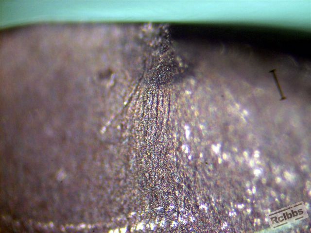

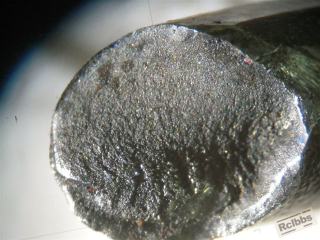

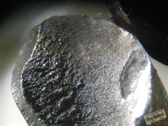

對失效分析有興趣者請發表.
線徑: 3.2 mm.
1. 期望壽命 >5 *  10^7 cycles
2. 破斷壽命: a. CHN < 4 * 10^7  cycles
                       b. TWN < 5 * 10^7  cycles
发表于 2011-6-28 08:18:47 | 显示全部楼层
裂纹源在  上 /右上角;
其他要看到试样和工艺过程再判断,鄙人经验有限,坐等高人指点,呵呵
签到天数: 461 天
发表于 2011-6-28 12:27:44 | 显示全部楼层
根据断口来看,似乎是沿晶断裂!
发表于 2011-6-28 13:01:52 | 显示全部楼层
下图的右上角光亮处为断裂源
签到天数: 23 天
发表于 2011-6-28 13:48:13 | 显示全部楼层
右上角是断裂源,个人认为:一次性断裂,应该是延迟断裂,等待权威结论
签到天数: 941 天
发表于 2011-6-28 20:31:05 | 显示全部楼层
可能因表面或皮下缺陷导致断裂。
发表于 2011-6-28 21:28:42 | 显示全部楼层
第二张2点钟方向是断裂起源,应重点观察(包括外圆面有无损伤),并做能谱。
不知道裂纹起源、扩展区分别是什么断裂模式?没高倍似乎很难判断,等老师放片。
发表于 2011-6-28 21:33:55 | 显示全部楼层
可能是材料原因引起的断裂

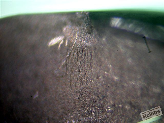

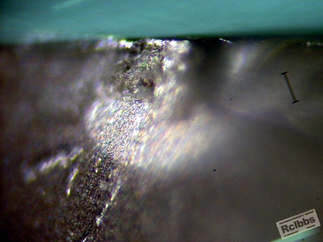

檢驗進行中. SEM 客戶先不做.
B = 50X;   C= 100X
OM 照片.
发表于 2011-6-28 23:11:32 | 显示全部楼层
B显示断裂起源处断面有颜色不一致状况,有无可能该处使用过程有腐蚀或受热现象?又或是拉丝过程润滑不良有二次硬化导致弹簧早期断裂?
发表于 2011-6-28 23:42:24 | 显示全部楼层
C图是B图的放大吗?看起来像是腐蚀物质
签到天数: 474 天
 楼主| 发表于 2011-6-29 07:36:49 | 显示全部楼层
回复 6# MYG
我現在推斷是表面凹痕引發的疲勞斷裂.
签到天数: 474 天
 楼主| 发表于 2011-6-29 07:38:56 | 显示全部楼层
顏色是反光問題, 不是腐蝕.

发表于 2011-12-18 20:32:41 | 显示全部楼层
C图中看源处有几个黑点,能说明是什么?在014图上,源处表面好象有压痕.再从断口表面看,材料的硬度是否高了.
签到天数: 22 天
发表于 2011-12-19 13:15:26 | 显示全部楼层
C图皮下黑点位置是不是夹杂?疲劳过程中作为裂纹源的存在。
