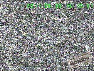

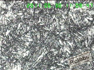

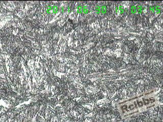

工艺:材质20CrMnTi,直径20MM,渗碳后高温回火,渗层1.2MM,然后再高频,附高频后金相组织表层(图一和图二)图三为心部金相
图一放大100倍
图二放大400倍
图三放大400心部
请专家帮分析金相组织,能否看出有残奥?
放大400倍
放大400倍

发表于 2011-6-30 13:44:26 | 显示全部楼层
我看到有10%左右的残奥!
各位专家的意见?
发表于 2011-6-30 14:17:26 | 显示全部楼层
    看最后一幅图片,残奥级别的确不低。残奥的形成主要是因为,渗碳时所使用的碳是太高,导致工件表面碳浓度过高,在高频加热淬火时,由于奥化温度高,导致奥氏体中的容碳量过高,淬火后有较多的残奥保留下来。
签到天数: 220 天
发表于 2011-6-30 14:44:17 | 显示全部楼层
图片肯定搞错了,图3应该是表面的照片,针状马氏体+至少15%以上的残奥,怎么会是心部的照片呢?心部怎么会有残奥和针状马氏体?
发表于 2011-6-30 14:59:58 | 显示全部楼层
我也觉得有点问题,高温回火芯部怎么会有如此清晰的马氏体组织呢?

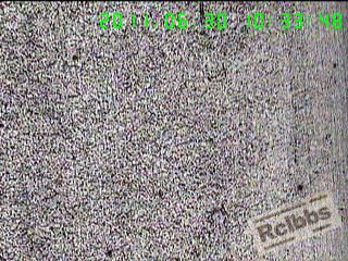

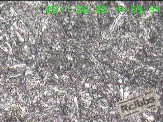

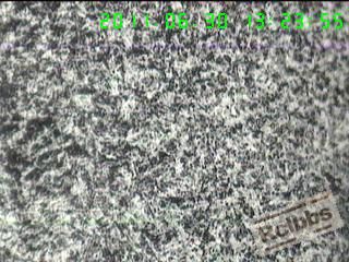

 楼主| 发表于 2011-6-30 15:01:00 | 显示全部楼层
为证明本人没有把图片传错,再照个图一图二心部400的上传!图三为100倍的
发表于 2011-6-30 15:07:53 | 显示全部楼层
如果第三幅图片不是表面而是芯部,则个人觉得,若非是表面碳浓度高,导致淬火奥化温度过高引起奥氏体溶碳量过高形成的残奥,就是原材料组织过热,没有经过正火得到有效的细化,从而导致淬火后马氏体粗大的缘故,由于现在的国家标准,马氏体和残奥共用一个评级图。残奥过多时会反衬出马氏体粗大,反之亦然。个人一管之见,仅供参考。

发表于 2011-6-30 15:42:24 | 显示全部楼层
是这样的,渗碳淬火再高温回火,得到的应是回火索氏体组织,残余奥氏体也应分解,如此再对渗碳层进行高频则得到的是马氏体+碳化物组织。然而看芯部组织,并非完全的回火索氏体,所以怀疑某过程存在问题。
发表于 2011-6-30 16:39:54 | 显示全部楼层
就针对后面发那几张,怎么都认为是针状M,我怎么看到是板条,估计是我的问题。等楼主来个清晰的大图
签到天数: 883 天
 楼主| 发表于 2011-6-30 16:50:30 | 显示全部楼层
最大只能放大400倍的了,我也认为心部为板条状马氏体经高温回火后碳化物析出(铁素体基体上可见少量碳化物),因低碳马氏体的板条较粗大,有时会被误认为是过热组织,这种材质经高温回火后仍具有明显的马氏体特征,但应认为是回火素氏体。现在不明白的是高频后最表层的金相组织中的残奥如何区分?望高人指点点!

发表于 2011-6-30 19:58:50 | 显示全部楼层
仔细看了照片,也看了楼上各位的讨论。个人说几点:正常情况下,材质20CrMnTi,直径20MM,渗碳后高温回火,渗层1.2MM。表层金相组织为细针状M+少量残余奥氏体,心部组织为回火索氏体,过渡区组织为针状M+板条M。这个大家没有意见吧?
    从楼主提供的心部组织照片看,板条状明显,至于是板条M 还是保持M位相的回火索氏体,图片我是看不出来的,但是楼主提供的心部硬度(17HRC)提供了依据,所以心部是回火索氏体没有疑问。这也说明材料的调质过程是没有问题的。
   从表层组织照片看,组织为细针状M+较多的残余奥氏体。根据工艺来讲,很可能高频淬火冷却出现问题。
    以上纯个人观点,不对之处请大家批评指正。
