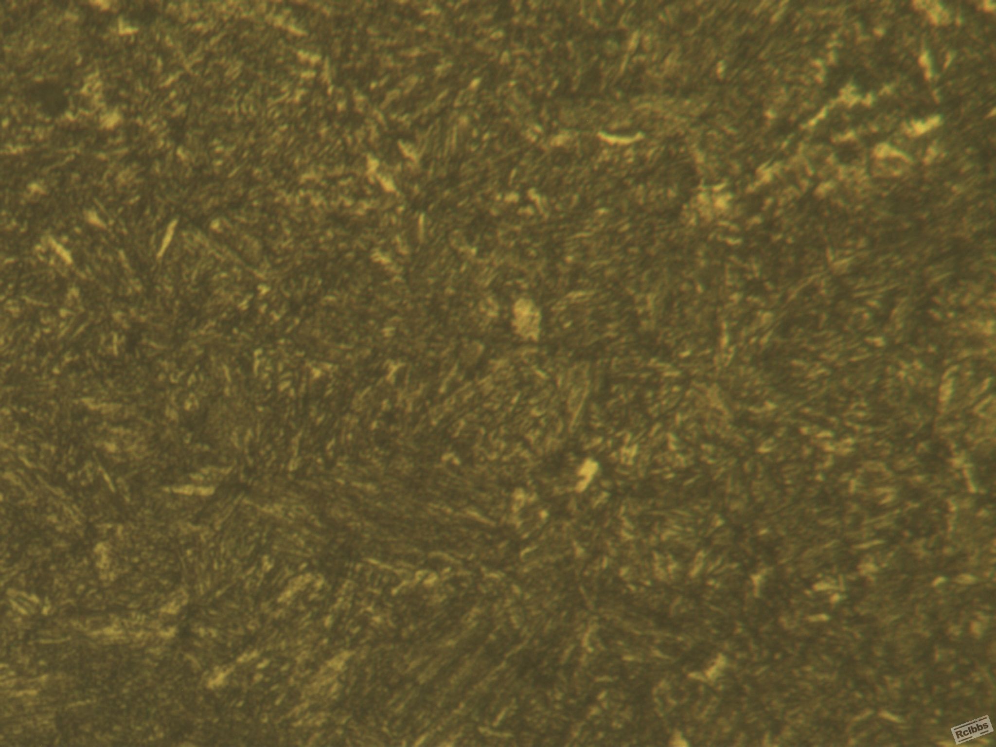

      我公司用40Cr材料生产一批安全螺栓,硬度在43HRc,请问在此硬度下,组织该为何种组织?附图片
 楼主| 发表于 2011-7-25 15:18:58 | 显示全部楼层
图片没发上去,再发一遍
500X
500X
发表于 2011-7-25 15:52:07 | 显示全部楼层
图片有点不好分辨,要说也是猜测。不过从40Cr钢自身来说,43HRC可能有:1.淬火直接得到这个硬度,应该是极细珠光体;2.淬火正常(50HRC以上)回火得到这个硬度,应该是回火托氏体。

 楼主| 发表于 2011-7-25 17:20:46 | 显示全部楼层
是经过淬回火后的组织。硬度这么高,能是调质后的组织吗????支持2楼的说法,感觉是不是里面还有回火马氏体????

发表于 2011-7-26 10:16:54 | 显示全部楼层
从组织上看,淬火后没有多少铁素体,所以可以判断淬火硬度在50HRC以上,回火后硬度为43HRC,回火温度应该是350-400°C,再说,中碳马氏体的硬度高于43HRC,所以只能是屈氏体了。

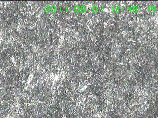

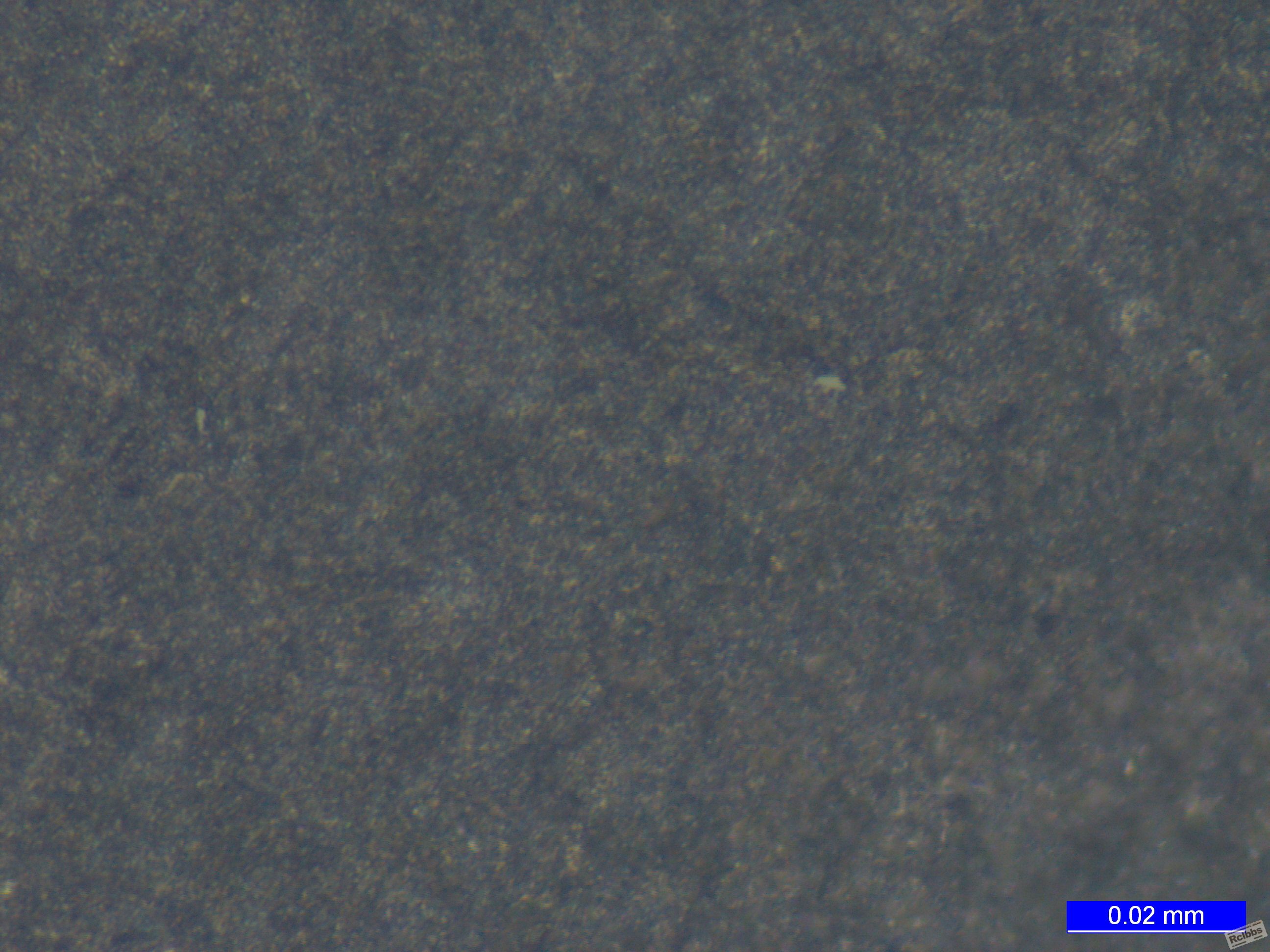

发表于 2011-8-1 14:32:40 | 显示全部楼层
我也发一个此材质380回火的金相,请大家帮分析,硬度在47HRC图片放大400
放大400
放大400
个人观点:金相组织为片间距更小的回火屈氏体,但仍可见明显的针状马氏体特征。

发表于 2011-8-3 15:22:22 | 显示全部楼层
仅从2楼发的图片看说是回火索氏体或回火屈氏体均可,结合43HRC的硬度可以确认为回火屈氏体。为淬火后经410~430℃回火后得到的组织。
实际的金相组织分析中有时候光看图片很难判断,需要与硬度相结合。

发表于 2011-8-7 11:47:16 | 显示全部楼层
说说个人观点:该材质属于中碳合金钢,从楼主的描述和金相图片来看,该组织不应该是回S,其基体组织应该是:具有马氏体位向的回T,可以通过适当地延长回火保温时间,其马氏体位向可以消除。纯属拙见
