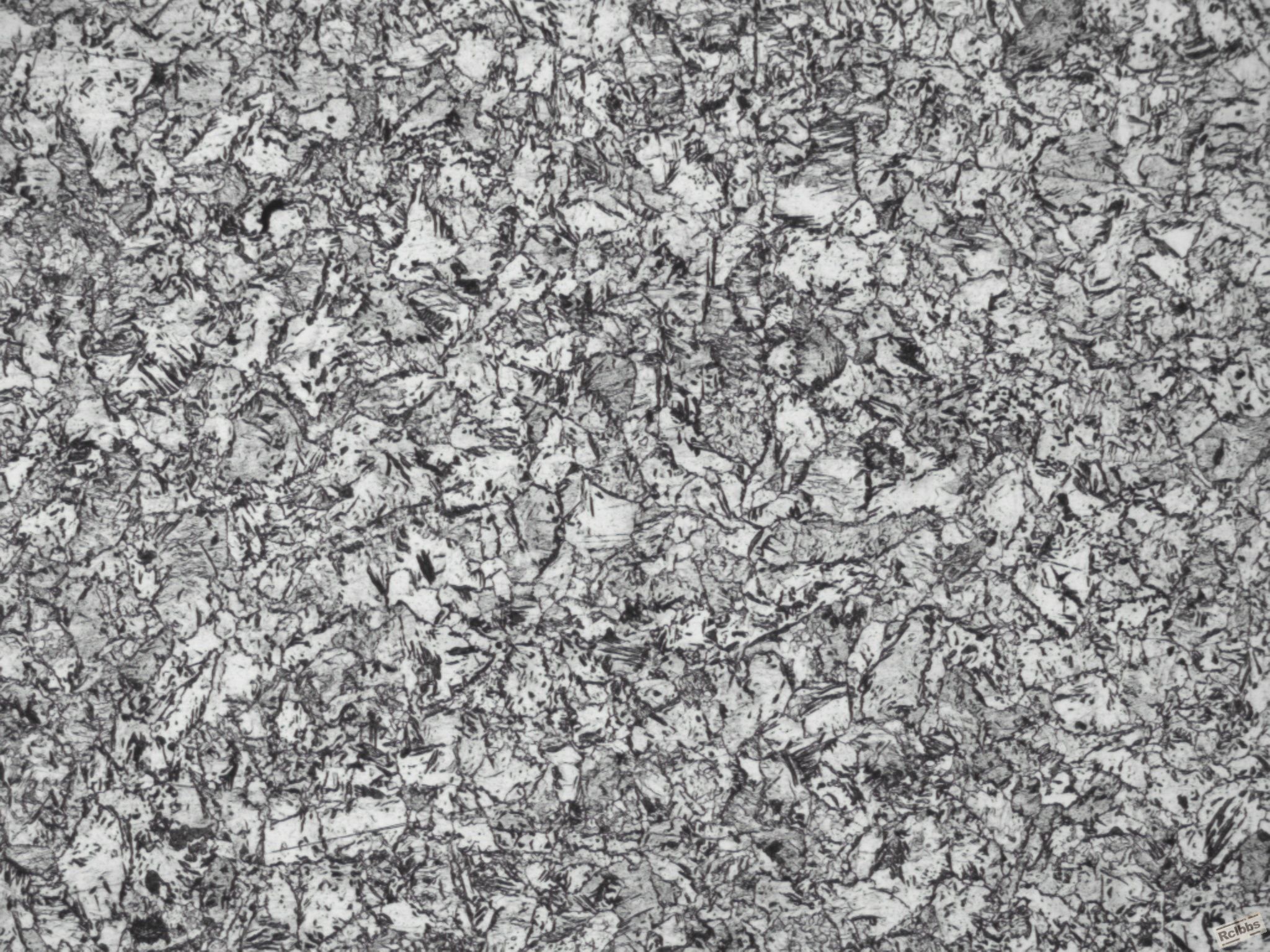

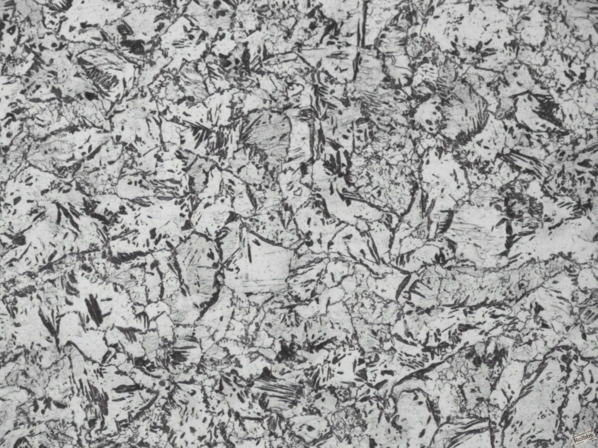

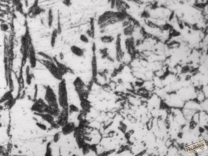

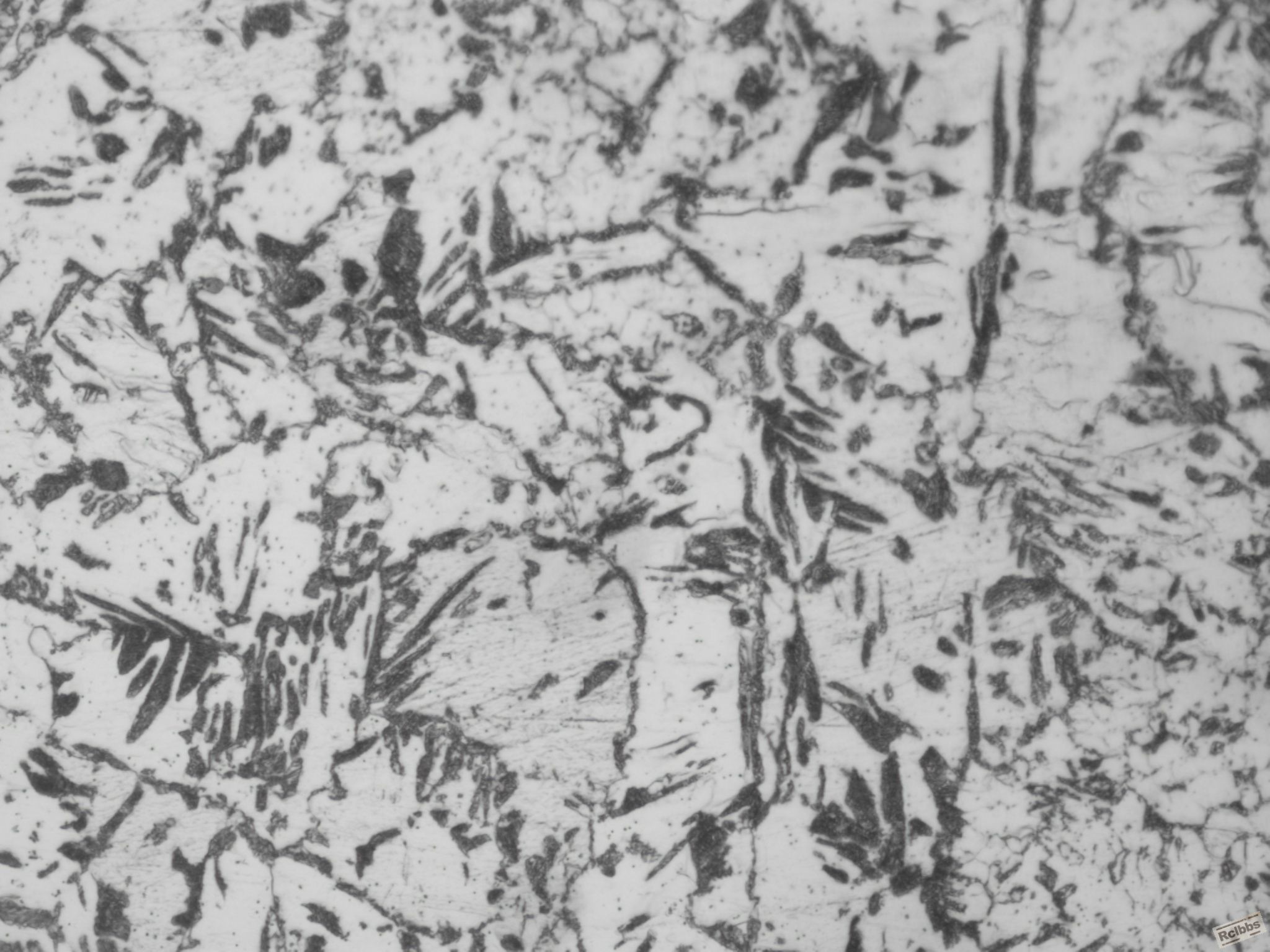

异常:分别是100倍200倍500倍500倍

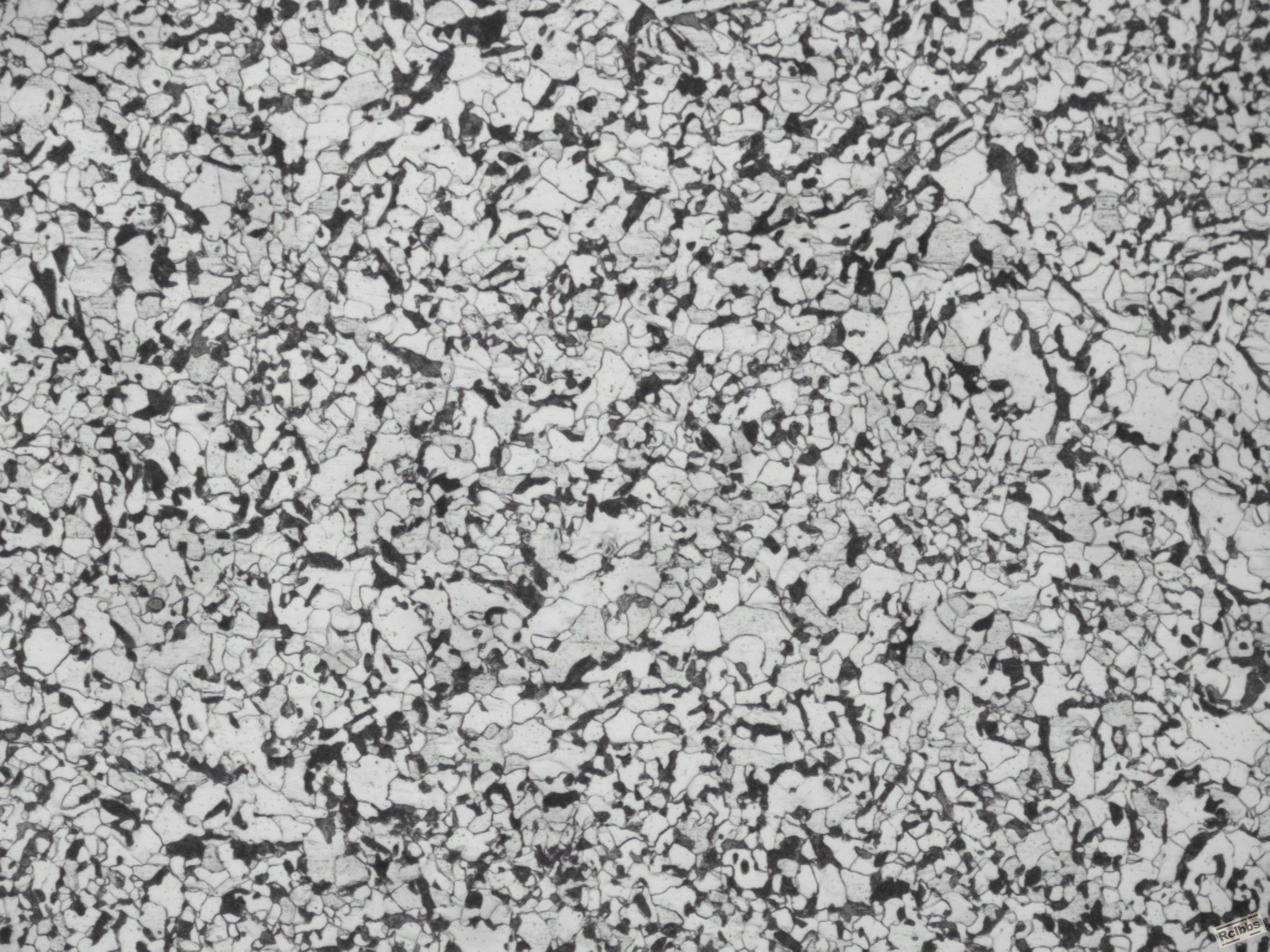

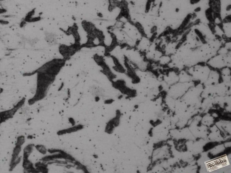

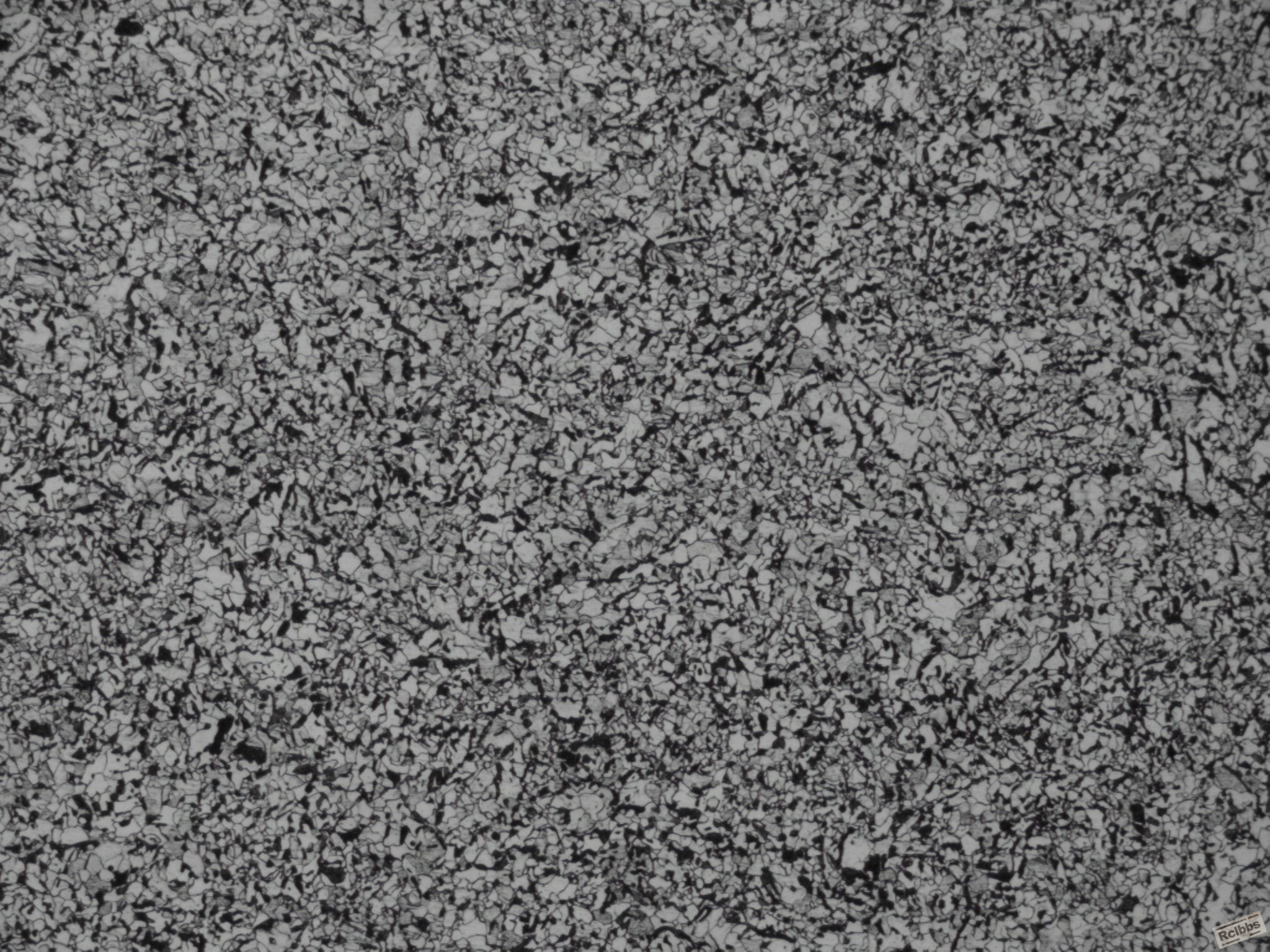

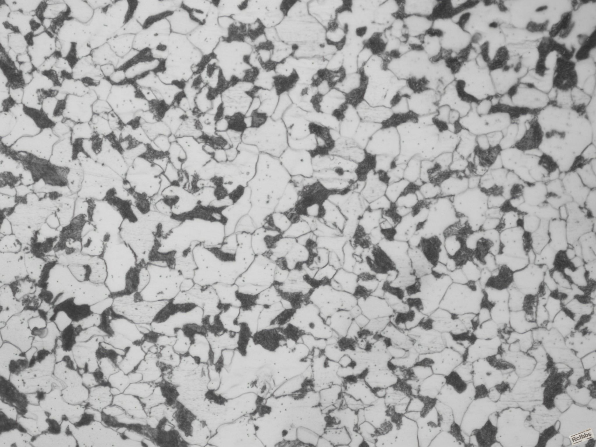

正常组织:
分别是100倍200倍500倍
怀疑是工人吹冷风吹过了,造成出现贝氏体?

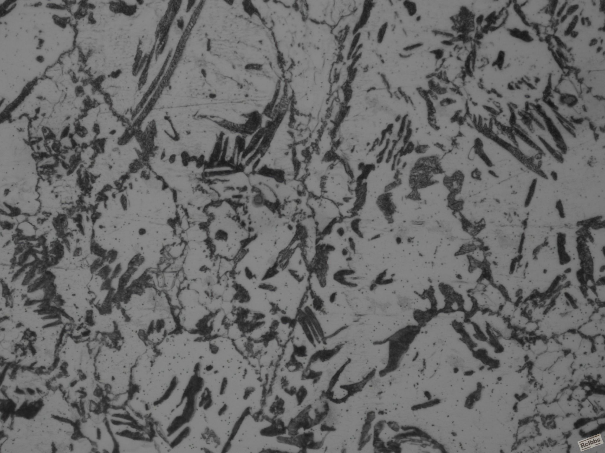

 楼主| 发表于 2011-7-25 19:41:55 | 显示全部楼层
发表于 2011-7-25 21:16:22 | 显示全部楼层
的确出现了贝氏体,楼主推断有道理
 楼主| 发表于 2011-7-25 21:19:53 | 显示全部楼层
我比较疑虑的是出现贝氏体的组织冲击功只有个位数,而正常的有100多,零下50度冲击!

发表于 2011-7-25 22:33:12 | 显示全部楼层
同意楼主的怀疑,另外正火的温度是不是也高啊?

看了冲击的断口,非正常的为典型的解理断口,大片状河流花样,正常的为韧窝+准解理,
发表于 2011-7-26 09:00:43 | 显示全部楼层
正火温度较高,晶粒粗大
发表于 2011-7-26 09:11:06 | 显示全部楼层
非正常断裂出现完全脆性解理断口,应该与上贝氏体组织比较脆有关。
所以应重点分析贝氏体从何而来,可以用小样做模拟试验,例如正常正火温度、快速吹风甚至水雾冷却,看组织是什么。较高正火温度,冷却速度正常,组织又是什么。我个人倾向冷却速度过快。

发表于 2011-7-26 14:04:35 | 显示全部楼层
怪异的组织,我没遇到过类似的案例。
正火前的状态、工件规格尺寸未交代。
试着就铁素体晶粒作一些推测,至于那些针状物是B或W,我无法认定。
把2张500倍图片放大,可看到铁素体晶粒大小悬殊,我认为这是正火加热不足、奥氏体化程度不完全的表现。

 楼主| 发表于 2011-7-26 20:08:37 | 显示全部楼层
MYG 发表于 2011-7-26 14:04
怪异的组织,我没遇到过类似的案例。
正火前的状态、工件规格尺寸未交代。
试着就铁素体晶粒作一些推测, ...
正火前是锻造,尺寸为30mm,试样是随炉试样,放置于井式炉中间部位。
如果是w的话,应该是铁素体呈针状吧?加热的话感觉应该是有过而无不及,因为工件较大厚约300mm,保温时间按1mm对1min40s走的。

发表于 2011-7-26 20:33:00 | 显示全部楼层
黑色针状是珠光体,黑色针状间的白色针状是铁素体,这些都不符合贝氏体的特征。
 楼主| 发表于 2011-7-26 20:40:31 | 显示全部楼层
仔细看还就是,开始想当然认为就是上贝了!!如你所说如果奥实体化未完全,应该是铁素体为完全溶入奥氏体,铁素体形态是不是不应该是这个形态啊?后续冷却形成的铁素体与之前未溶铁素体该如何区分呢?
 楼主| 发表于 2011-7-26 20:45:11 | 显示全部楼层
还要补充一下就是,出现这种情况的还比较多,一般一组试样沿纵向取3个冲击,这一组3个冲击中有2个正常1个异常的情况,这个素材也是委托检测,对现场是什么情况很难说
