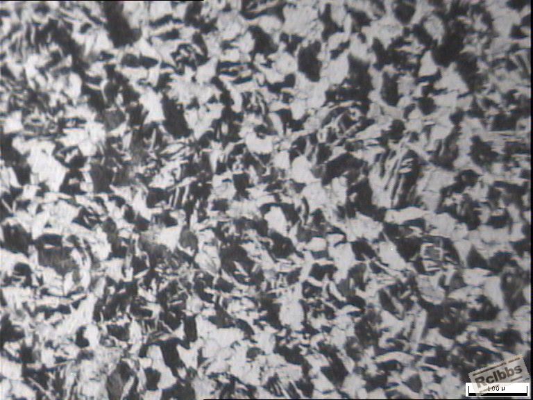

发表于 2011-8-6 17:00:25 | 显示全部楼层 |阅读模式
[attachimg]86429[/attachimg
100x
4%的硝酸酒精
20CrMo
该图片的组织看是珠光体加铁素体,却又好像是没有转变完全的组织,我好迷惑
望各位前辈帮帮忙,在下感激不尽!!!!

发表于 2011-8-7 08:18:14 | 显示全部楼层
应该是正火组织,但看金相组织,应为正火不良。
发表于 2011-8-7 11:10:38 | 显示全部楼层
看上去像热轧态的原材料
签到天数: 40 天
发表于 2011-8-7 11:25:54 | 显示全部楼层
基体组织为F+P,但应该存在一定的粒B,楼主可以把图片放大一些。

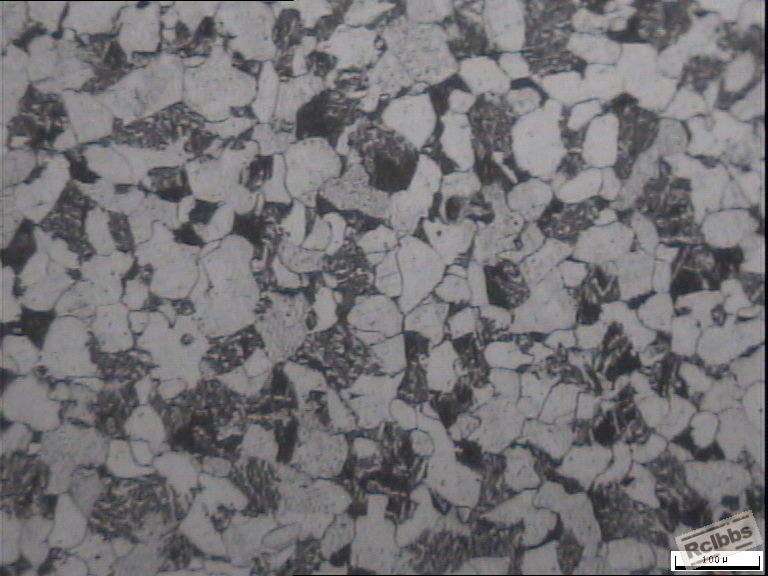

发表于 2011-8-8 11:11:51 | 显示全部楼层
你们看看他的图和我的像不像阿

发表于 2011-8-8 11:19:54 | 显示全部楼层
正火冷速快,造成有魏氏组织。

发表于 2011-8-8 11:23:24 | 显示全部楼层
第一张是正火组织3级了里面是珠光体和铁素体,下面两张还不知道。
发表于 2011-8-8 13:52:31 | 显示全部楼层
正火金相3级虽然差点,但还是合格级。
签到天数: 31 天
发表于 2011-8-8 14:04:17 | 显示全部楼层
是的,在国标里1-3级是合格

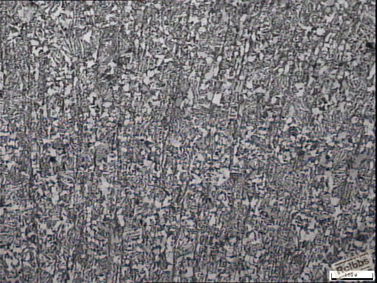

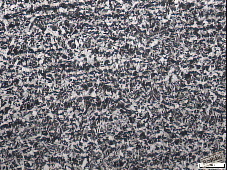

 楼主| 发表于 2011-8-8 15:49:31 | 显示全部楼层
第二张图为锻造件,未正火,主要是第三张图的组织,拜托各位!

8楼说正火冷速快造成魏氏组织,我又去查了好一会儿资料,真是众说纷纭,到底是什么样的冷速才能产生魏氏组织呢?
发表于 2011-9-4 09:16:22 | 显示全部楼层
空余恨 发表于 2011-8-8 11:19
正火冷速快,造成有魏氏组织。
请问,正火不都是出炉空冷吗,即使有风扇吹,冷却速度也不是很快吧,另外魏氏组织的形成不全是冷却快造成的,有的是因为冷却速度慢造成的,你怎么判断是冷却快造成的呢
发表于 2011-9-4 09:40:52 | 显示全部楼层
冷却。。。带粒贝了,个人认为不是魏氏
发表于 2011-9-4 10:37:11 | 显示全部楼层
第一张是 铁素体+珠光体+粒B
第二张是 贝氏体+铁素体+极少量珠光体
第三张是 铁素体+珠光体+魏氏组织  这三张都是正火组织?
三张照片的取样位置?
发表于 2011-9-6 09:53:10 | 显示全部楼层
第三张是 铁素体+珠光体+粒贝  个人认为不是魏氏组织
 楼主| 发表于 2011-9-6 15:35:10 | 显示全部楼层
小小兵 发表于 2011-9-4 10:37
第一张是 铁素体+珠光体+粒B
第二张是 贝氏体+铁素体+极少量珠光体
第三张是 铁素体+珠光体+魏氏组织  这 ...
三张图片都是横切面,第二张图片为锻造件
 楼主| 发表于 2011-9-6 15:40:45 | 显示全部楼层
它是否有网状组织??????请各位帮帮忙,我在这里先谢谢大家!!!
发表于 2011-9-6 15:57:47 | 显示全部楼层
珠光体和铁素体,有魏氏组织,过热。没有发现网状
