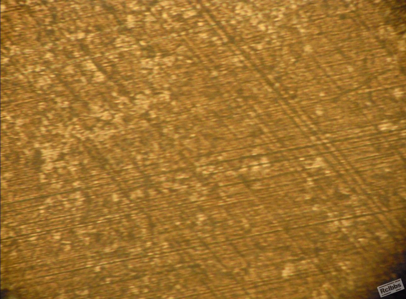

求鉴别一个45#钢的金相图片,帮忙看看分析下,自学的金相,试样什么的都是自学的,有什么不足请各位高工指点下

大家帮忙看看,这是冷却不足组织吗。
发表于 2011-9-2 10:44:10 | 显示全部楼层
照片太模糊了,看不清楚
发表于 2011-9-2 10:47:20 | 显示全部楼层
样都没做好。金相首先是制样,把制样弄熟练了再慢慢学做判定
发表于 2011-9-2 10:49:48 | 显示全部楼层
没看到组织呀,不知道还以为这是生锈没磨干净呢
发表于 2011-9-2 10:56:42 | 显示全部楼层
制样重新操作,组织形态不清晰,甚至看不见组织形态,叫人怎么评判

这个是昨天那个你重新磨过的吗?放大倍数多少?
 楼主| 发表于 2011-9-2 12:14:37 | 显示全部楼层
昨天重新磨过的,这个是放大400倍的

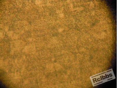

 楼主| 发表于 2011-9-2 12:16:13 | 显示全部楼层
放大100倍的是这个样子的,400倍在显微镜下很清楚,排出照片就变模糊了

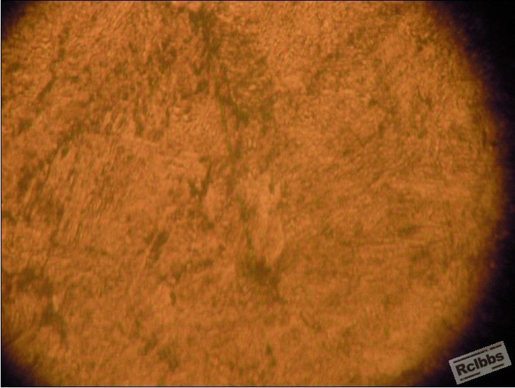

 楼主| 发表于 2011-9-2 12:51:19 | 显示全部楼层
这个是刚刚又重新磨了再腐蚀的,照片总是没有显微镜下的清楚,没腐蚀的时候已经看不到划痕了
发表于 2011-9-2 12:58:03 | 显示全部楼层
还是看不不清楚,不知道是你处理工艺是什么?一片模糊,无法评判
 楼主| 发表于 2011-9-2 13:00:12 | 显示全部楼层
一般的图片是哪来的啊,是照相机拍的吗。显微镜下比这个清楚多,像松针一样的结构
发表于 2011-11-19 15:13:57 | 显示全部楼层
制様的基本功要练,照相的焦距可能和眼睛不一样,应当调整,首先照片在自己的电脑中看清楚。

发表于 2011-11-19 16:28:04 | 显示全部楼层
抛光不行,都没抛出来,腐蚀了也没有用,组织出不来,慢慢来。慢工出细活

发表于 2011-11-19 16:57:32 | 显示全部楼层
隐约感觉着这张里面铁素体沿晶界分布  还比较的严重!

发表于 2011-11-20 09:37:02 | 显示全部楼层
在显微镜下能看清楚,说明你拍照的时候相机没调整好。或者拍摄时周围有剧烈震动。

发表于 2011-11-20 11:39:37 | 显示全部楼层
是不是试样在腐蚀前,没有经过抛光,看图片上面全是划痕

请楼主介绍一下你制样的方法及过程(包括侵蚀)。
发表于 2011-11-20 21:48:36 | 显示全部楼层
楼主先别看组织,你的抛光后试样清洗有问题,先学好制样再说。
