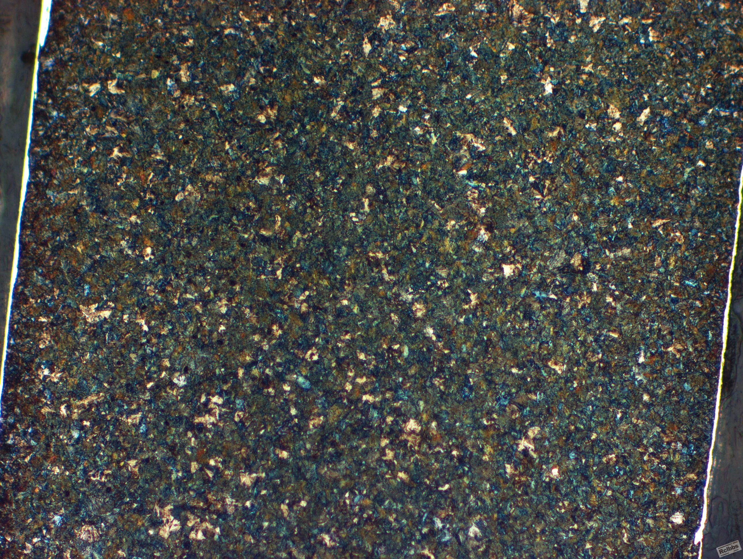

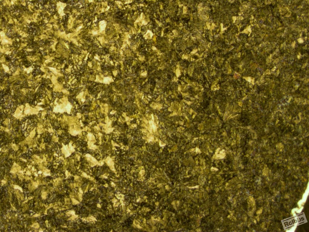

我公司生产的镀铜钢丝,发现心部的晶粒度总是要大于边缘,边缘细,中间粗。请教下,这是什么原因呢?是热处理的原因吗?
我们的生产过程是盘条----拉拔-----明火炉(950℃)---铅浴(590摄氏度)。请教下各位专家,出现这种心部与边缘的晶粒度差异的原因可能出现在何处呢? 东-200.jpg

发表于 2011-9-21 12:47:09 | 显示全部楼层
索氏体组织是无法看晶粒度的。
 楼主| 发表于 2011-9-21 13:47:02 | 显示全部楼层
很明显的看到外细内粗的情况的,再说索氏体组织,应该是有晶粒度的测量啊
签到天数: 675 天
发表于 2011-9-21 14:10:33 | 显示全部楼层
变形不一直,外面的大,心部小。
签到天数: 941 天
发表于 2011-9-21 15:08:34 | 显示全部楼层
索氏体团(细珠光体团)与晶粒是两回事,不能混为一谈。
 楼主| 发表于 2011-9-21 15:58:17 | 显示全部楼层
那平常所说的索氏体晶粒度,是怎么回事啊,请赐教
签到天数: 809 天
发表于 2011-9-21 16:57:13 | 显示全部楼层
可不可以搞一张腐蚀浅一点的照片?
 楼主| 发表于 2011-9-21 17:02:26 | 显示全部楼层
重换了张,专家们,还能看看,帮我分析原因呢。。。
签到天数: 809 天
发表于 2011-9-21 17:07:02 | 显示全部楼层
还是不清楚。。。。。
签到天数: 941 天
发表于 2011-9-21 17:41:29 | 显示全部楼层
铅淬温度是否高了些?----------
签到天数: 7 天
发表于 2011-9-21 17:59:50 | 显示全部楼层
我理解感觉是经过拉拔后,边部的组织要形变,或者是加工硬化,相变重结晶,相应的就有可能造成边缘的晶粒比较细,我觉得这是正常的,就算在热加工轧制过程中,边缘的晶粒度比心部的级别要高。说得不对的地方,请指教。
签到天数: 941 天
发表于 2011-9-21 18:55:29 | 显示全部楼层
有奥氏体晶粒度、铁素体晶粒度,没听说索氏体晶粒度,也许是行业方言吧。
我认为是索氏体团大小。
发表于 2011-9-21 19:19:53 | 显示全部楼层
是有索氏体晶粒度一说。但是书上新有此名称。图片中铁素体太多了,应该是热处理问题吧!
签到天数: 941 天
发表于 2011-9-21 20:32:04 | 显示全部楼层
如果有索氏体晶粒度一说,那也会有珠光体晶粒度一说了。
可惜都不靠谱。
发表于 2011-9-21 20:54:16 | 显示全部楼层
看到的是组织差异.............
发表于 2011-9-21 21:02:21 | 显示全部楼层
你说的"心部与边缘的晶粒度差异"并不存在,你的图片中是看不到晶粒度大小的,图片中看到的是只存在组织差异.
签到天数: 153 天
发表于 2011-9-21 23:13:02 | 显示全部楼层
用苦味酸可以腐蚀出晶粒
签到天数: 153 天
发表于 2011-9-21 23:13:51 | 显示全部楼层
心部有未溶铁素体 ,热处理工艺问题
 楼主| 发表于 2011-9-22 13:18:22 | 显示全部楼层
82C盘条拉拔的,心部有未溶铁素体吗?不懂,请指教
签到天数: 49 天
发表于 2011-9-22 15:40:01 | 显示全部楼层
你看球墨铸铁铁素体基体当中,会有一些珠光体,有大有小吧,我们就不叫他为晶粒度。珠光体片细,再细,再细,看不到了,索氏体了,为什么就成晶粒度了呢。说组织大小比较合适。好多组织边上和芯部组织大小都不一样,我认为冷却速度不一样是主因。
