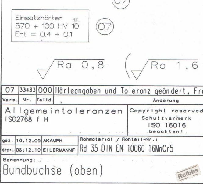

发表于 2011-10-12 14:02:52 | 显示全部楼层
我们有个客户的要求有点类似,我们做不到。我们做的结果如果外国人认可就行,不认可就另请高明。材料是16MnCr5。
孤鸿踏雪 + 10 感谢交流!
 楼主| 发表于 2011-10-12 15:11:56 | 显示全部楼层
dhzhou888 发表于 2011-10-12 14:02
我们有个客户的要求有点类似,我们做不到。我们做的结果如果外国人认可就行,不认可就另请高明。材料是16Mn ...
周工的产品难度在哪儿?表面硬度?
签到天数: 2832 天
发表于 2011-10-12 19:15:13 | 显示全部楼层
孤鸿踏雪 发表于 2011-10-12 15:11
周工的产品难度在哪儿?表面硬度?
是表面硬度,要求:570+100HV10,难在HV10。
