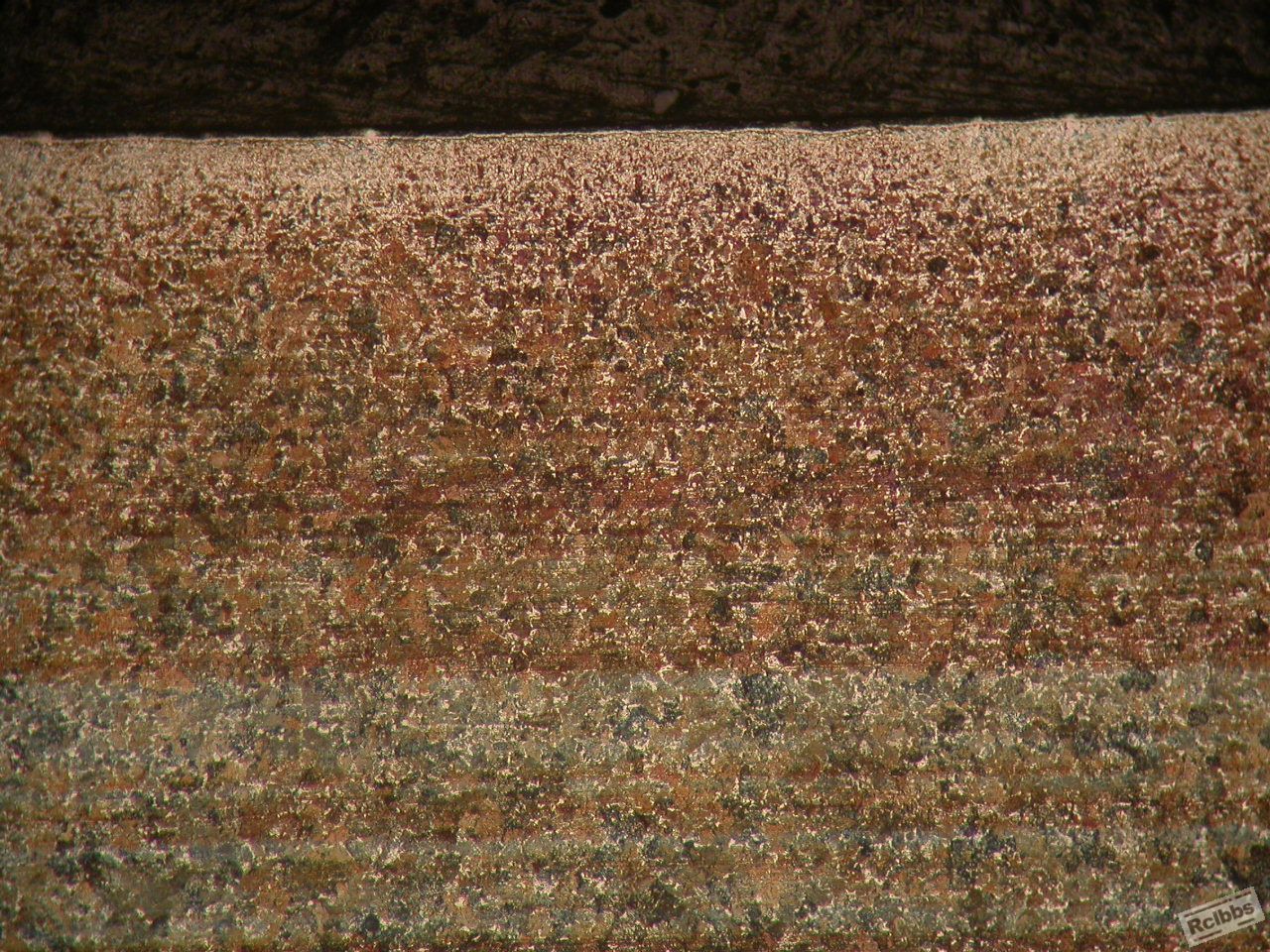

前几天已经在坛子里发过帖子反应过情况了,今天出炉又出现这情况,不过那时没有金相图片,今天又出现,所以发上来给大家看看吧  图片在附件里
材料扁条 65Mn  1500MM*50MM*5MM
做了24小时NH3氮化后,扔到地上后直接碎掉,注意是碎掉,不是断掉,像玻璃一样,碎成一截一截的,表面HV1  350左右
很奇怪的现象,
大家感兴趣来看看吧,不过我的厂里设备没办法研究,如果想拿试样去研究的话,可以联系我,我发快递给你,

发表于 2011-10-14 21:26:04 | 显示全部楼层
金相图片太不清楚了,跟没有也差不多。样品发给我吧,帮你看看。

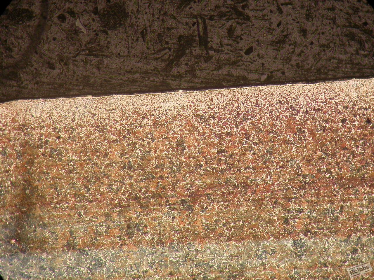

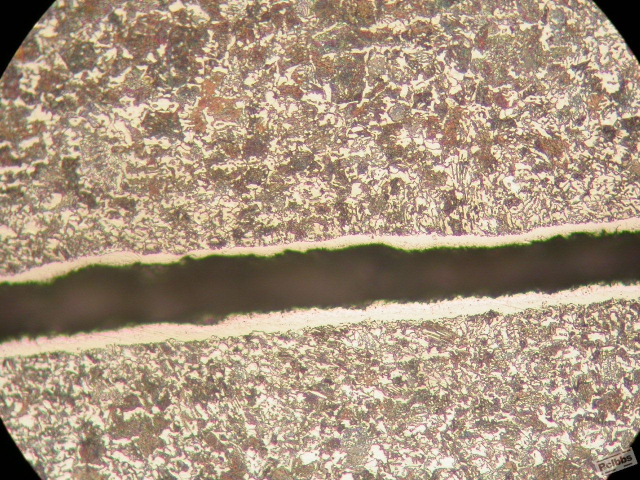

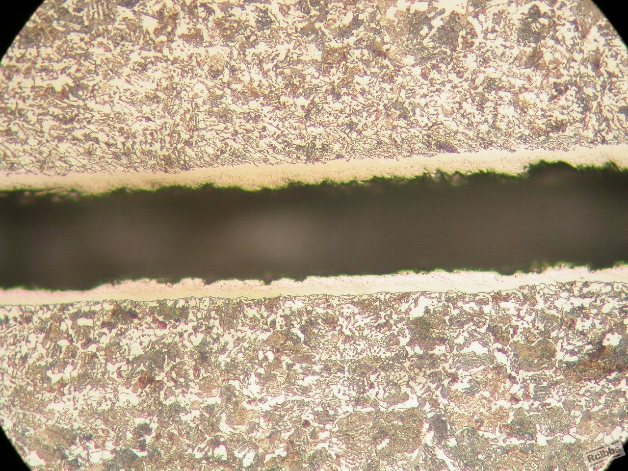

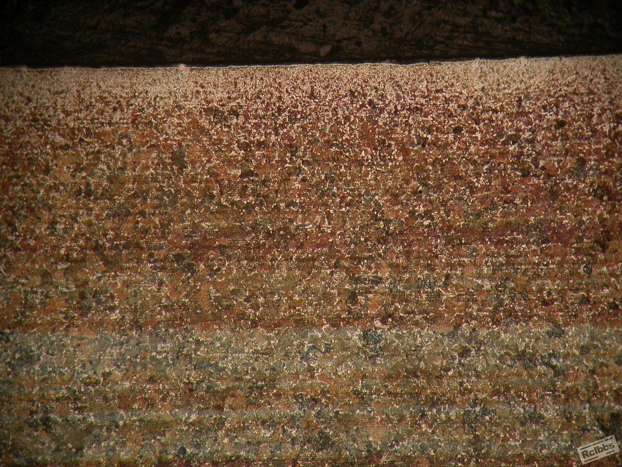

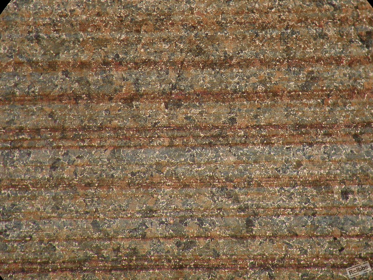

楼主已经把样品寄给我了,图片没有想像的漂亮.
从100倍的表层和心部组织看,原材表层脱碳,其脱碳层深度本人未测,在脱碳层基础上做的氮化,有氮化白层;其二,原材应为正火态;其三,原材心部存在偏析带.其四,基体隐约可以看到块状,半网铁素体.
100倍,心部
100倍,心部
100倍表层
100倍表层
100倍表层
100倍表层
100部表层
100部表层
100倍 心部
100倍  心部

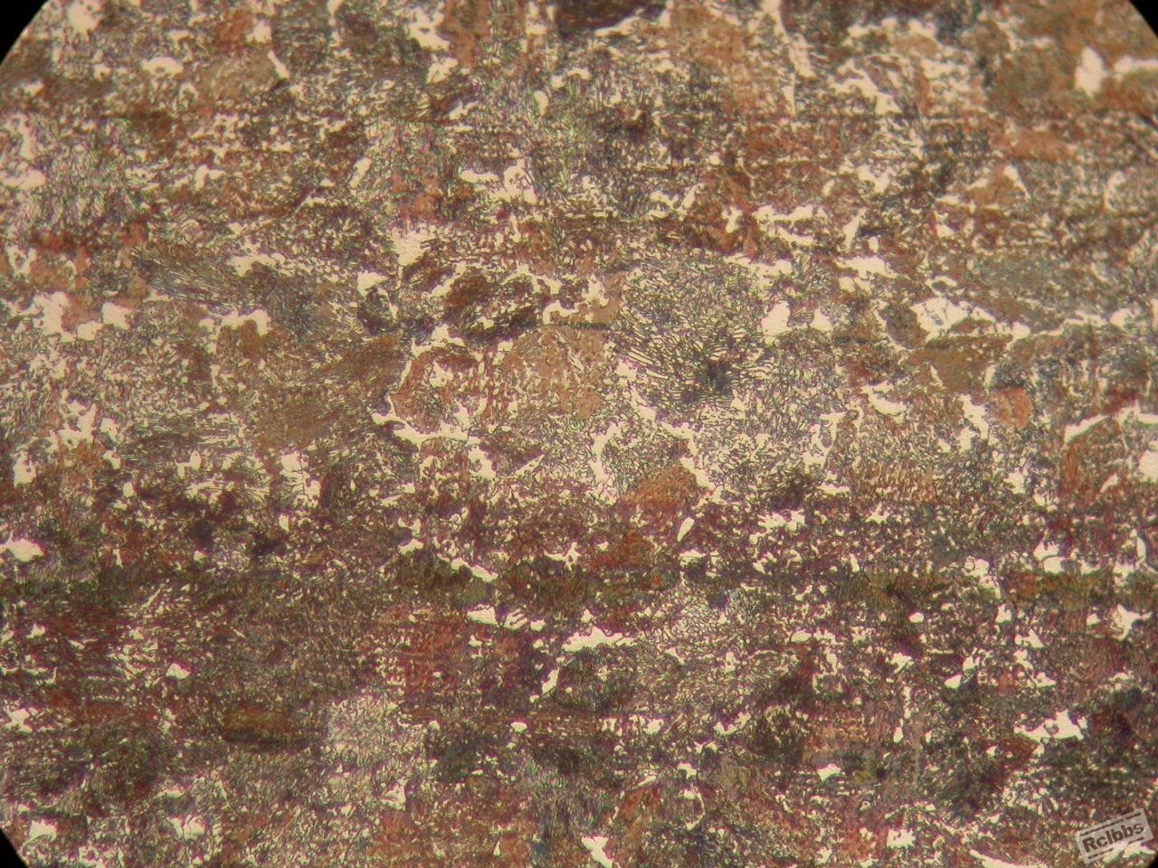

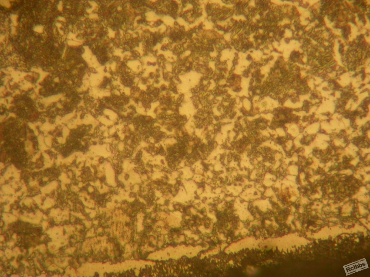

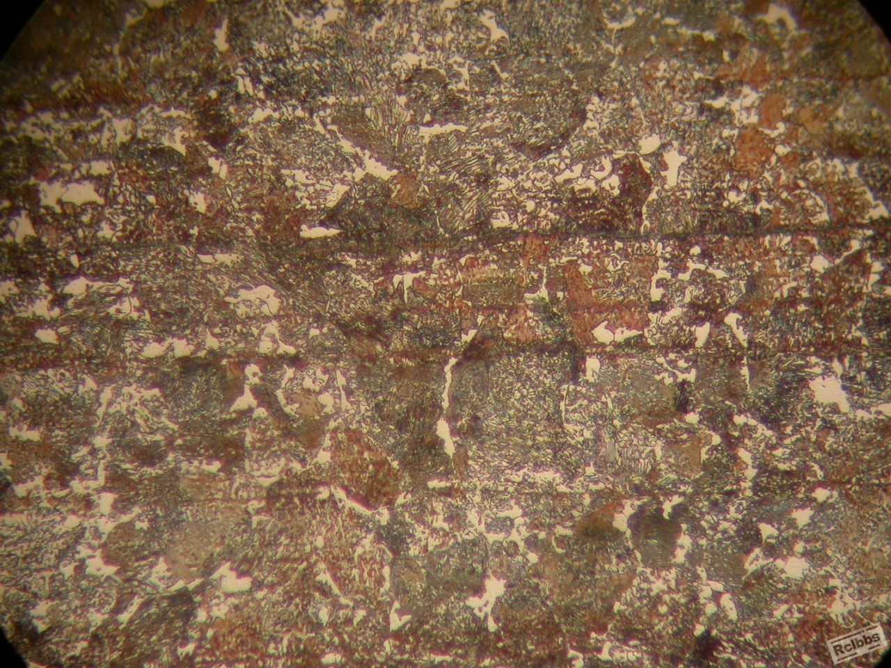

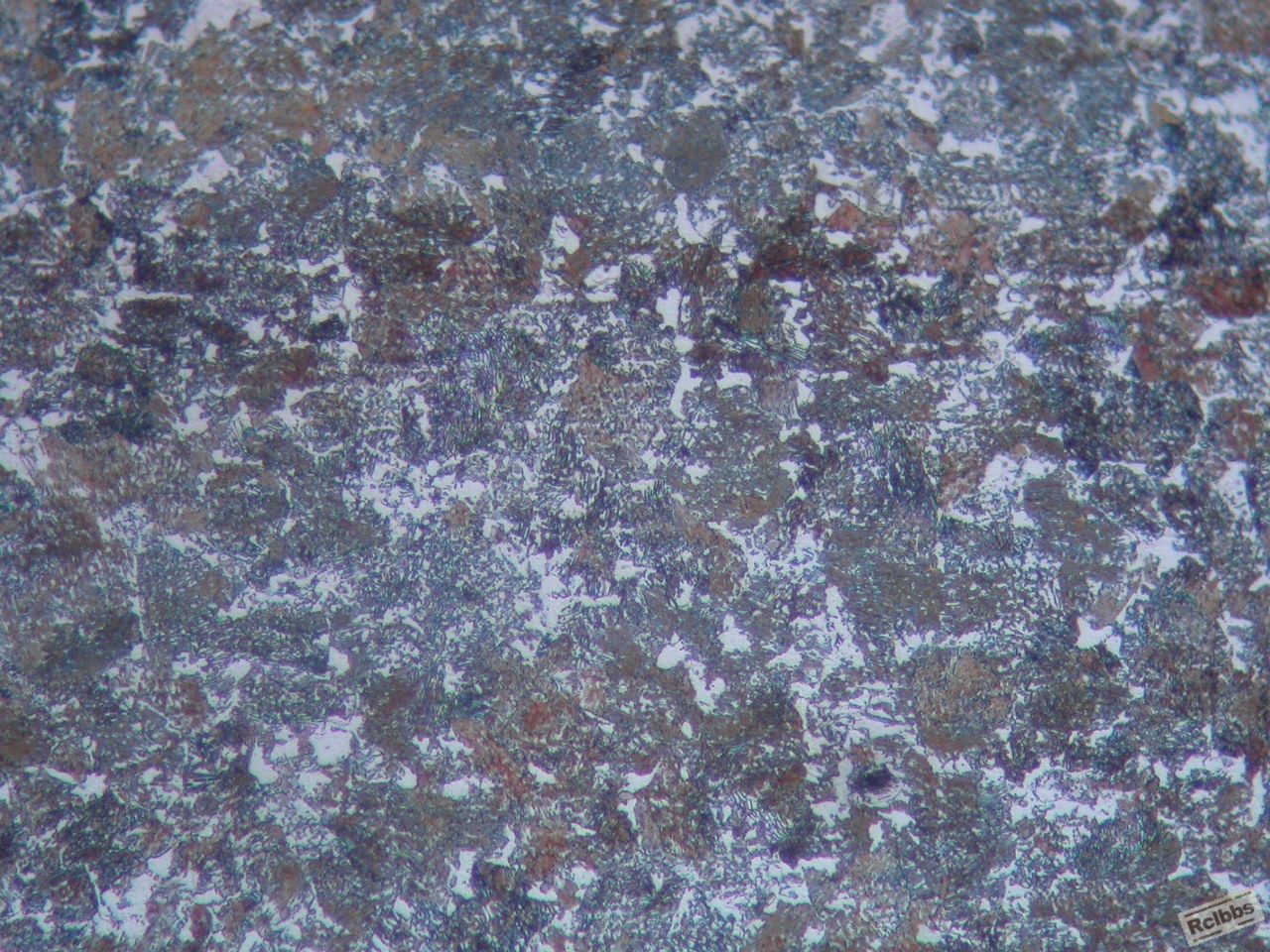

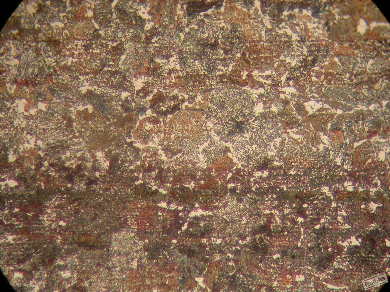

下面为高倍组织,500倍的组织图.工件心部的片状珠光体和铁素体.
500部心部
500部心部
500倍心部
500倍心部
500倍心部
500倍心部
500倍心部
500倍心部

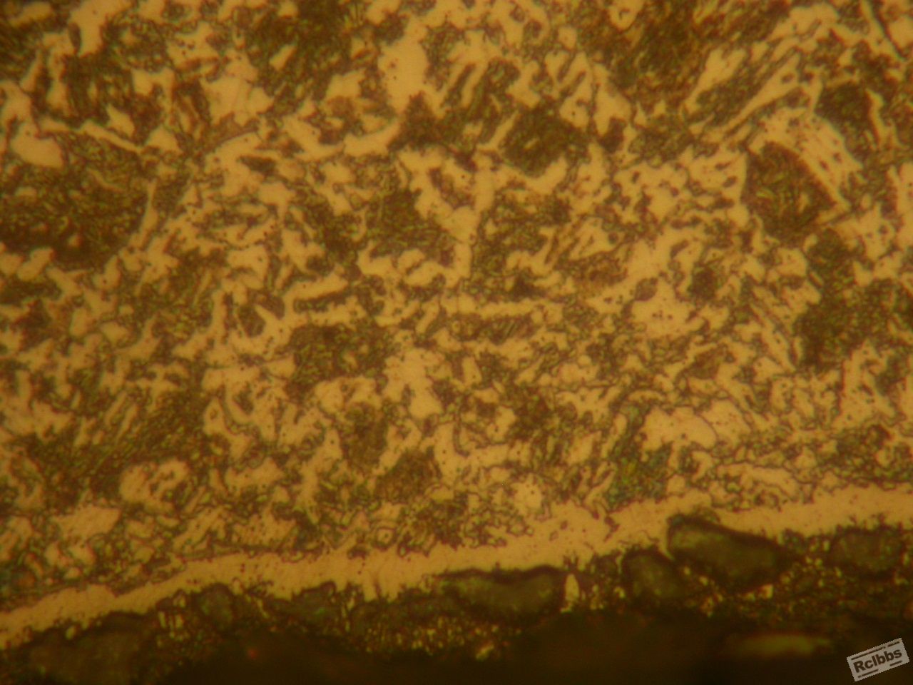

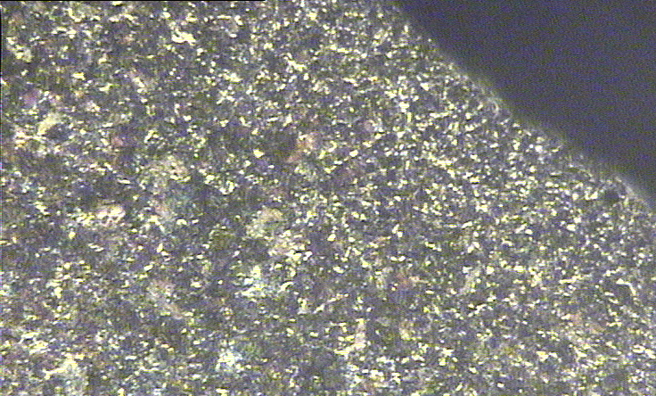

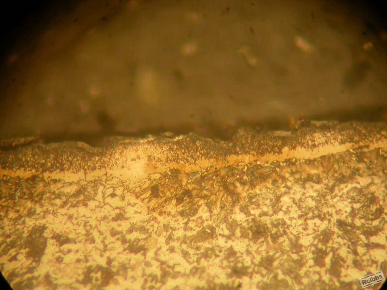

下面为高倍表层组织,似乎并没有太惊奇的组织.但是放大观察,要仔细观察,还是有些问题看到.
500倍的氮化层
500倍的氮化层
500倍的氮化层
500倍的氮化层

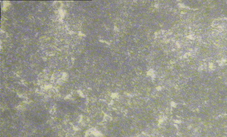

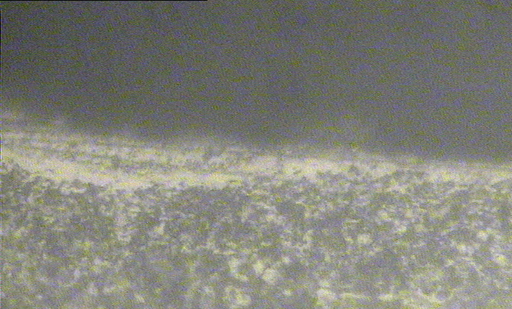

下面是1000倍的表层组织,有些问题在高倍下看的比较清楚,可是拍的图像比较虚,不容易观察清楚,影响到判断,真是急死人!可能镜子出了问题.将就着看.
看看那些扩散层氮化物的形态.
1000倍
1000倍
1000倍
1000倍
1000倍
1000倍
1000倍
1000倍

发表于 2011-10-27 21:30:39 | 显示全部楼层
工件的断裂似乎不能上面图片中找到原因.能发现的明显缺陷是:
1,在脱碳层的氮化物呈网状分布,表层的沿晶氮化物非常厚实;
我拿到样品后的确也扔到地上,果然成几段;
但是上面的这点原因不足以使工件掉到地上碎成几段..........
.........难道出现氢脆?但是还没有观察到证据.
还请楼主介绍下氮化工艺过程,比如,氮化温度?分解率?氮化结束后是随炉冷还是直接出炉?还是油冷?等等.

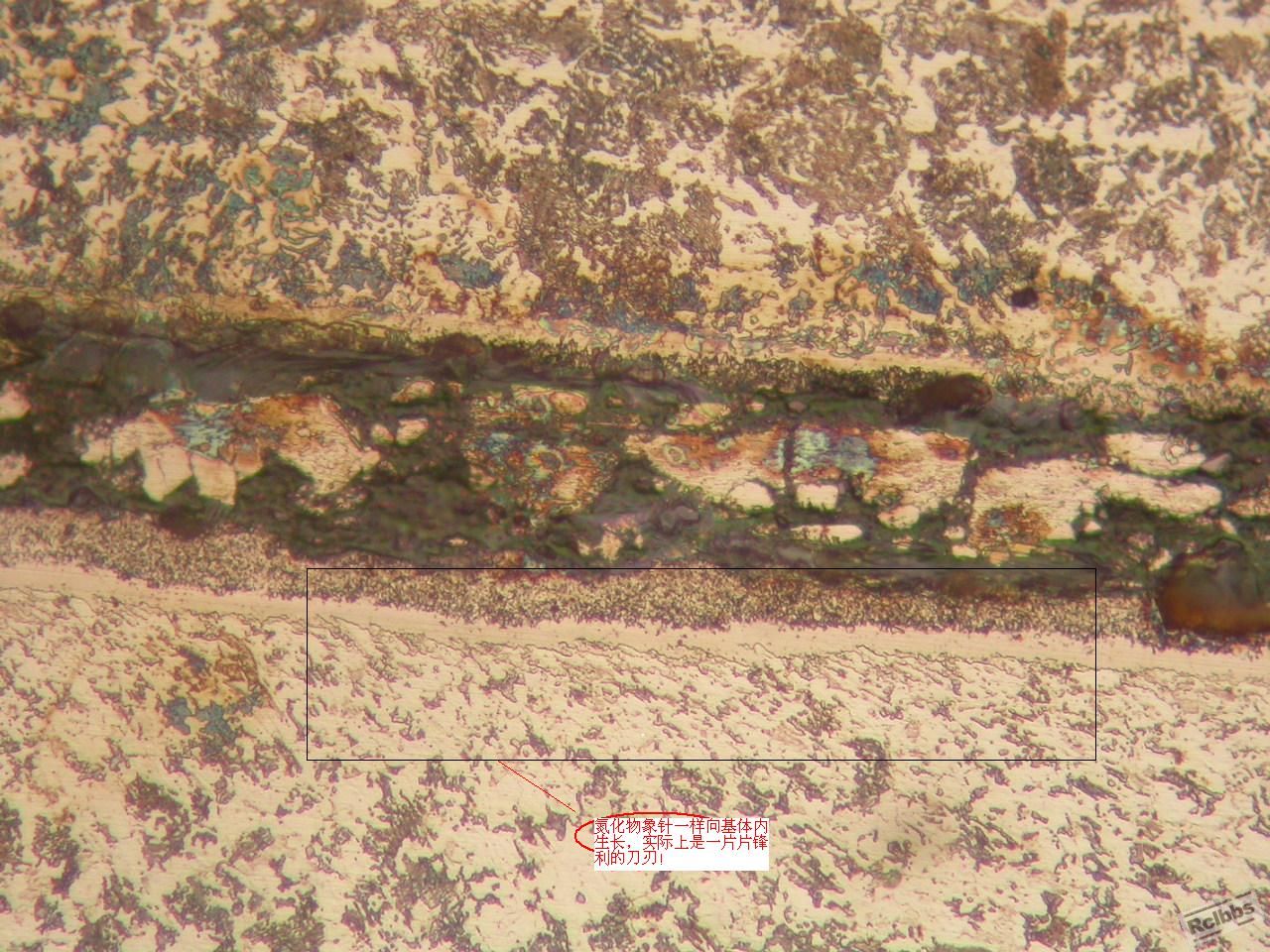

发表于 2011-10-28 17:58:48 | 显示全部楼层

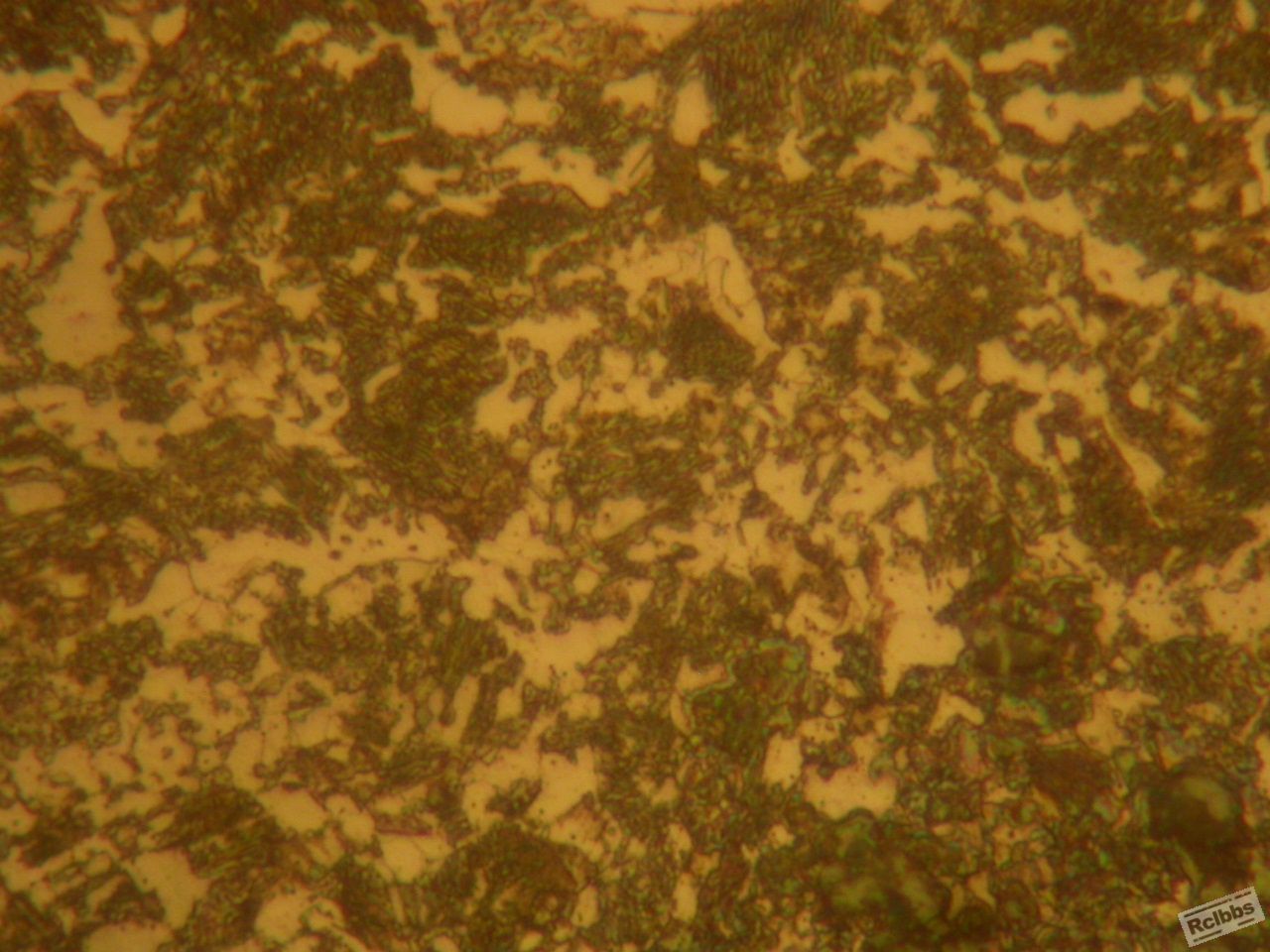

脆断是必有原因的,请看下图.
请点击发大.
可见从氮化白层向基体内生长的针状氮化物;此氮化物在空间形态上为片状.恰如刀刃向内生长,分割基体.所以此工件脆的象冰棒,掉到地上可以断为几段.
仅为个人理解,供参考.
500倍
500倍
签到天数: 1505 天
