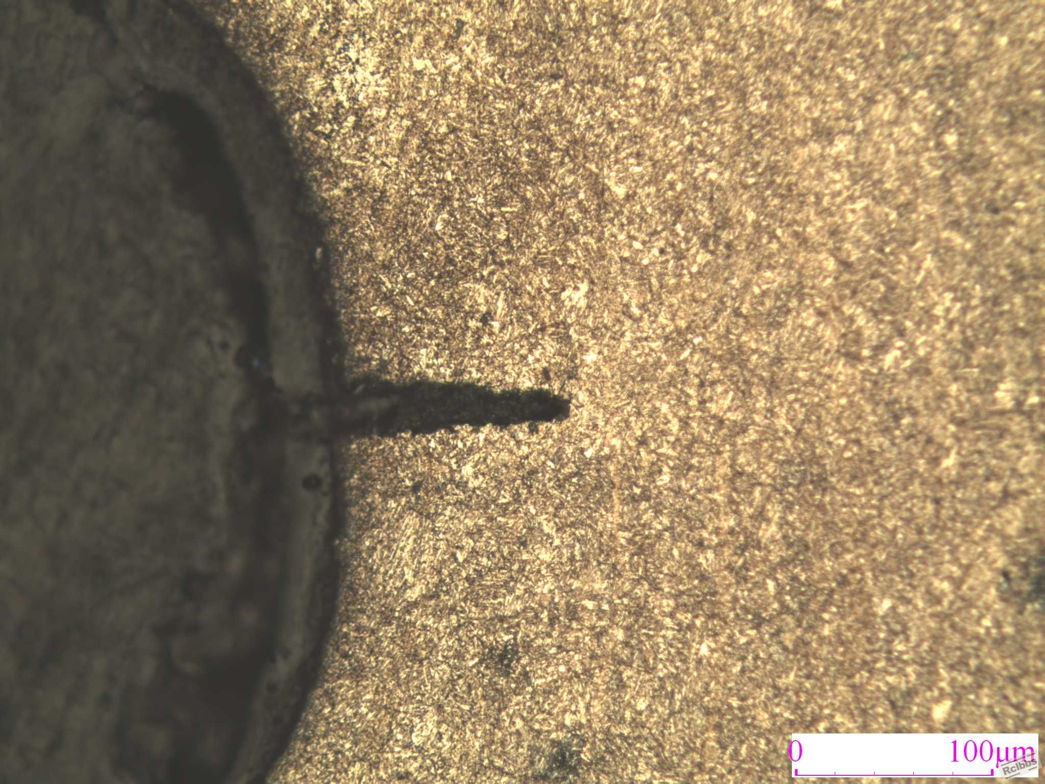

请大家看一下螺栓丝扣底出现裂纹,这属于那一类裂纹

个人意见,看图片裂纹周围组织还是正常的,没有看到过热情况,从裂纹形态看有原始材料缺陷引起的开裂,热处理后裂纹进步延伸
发表于 2011-12-3 09:18:11 | 显示全部楼层
个人觉得热处理之前产生的裂纹可能性不大,如果是之前产生的,裂纹内应当会存在一些氧化物,
发表于 2011-12-3 10:00:05 | 显示全部楼层

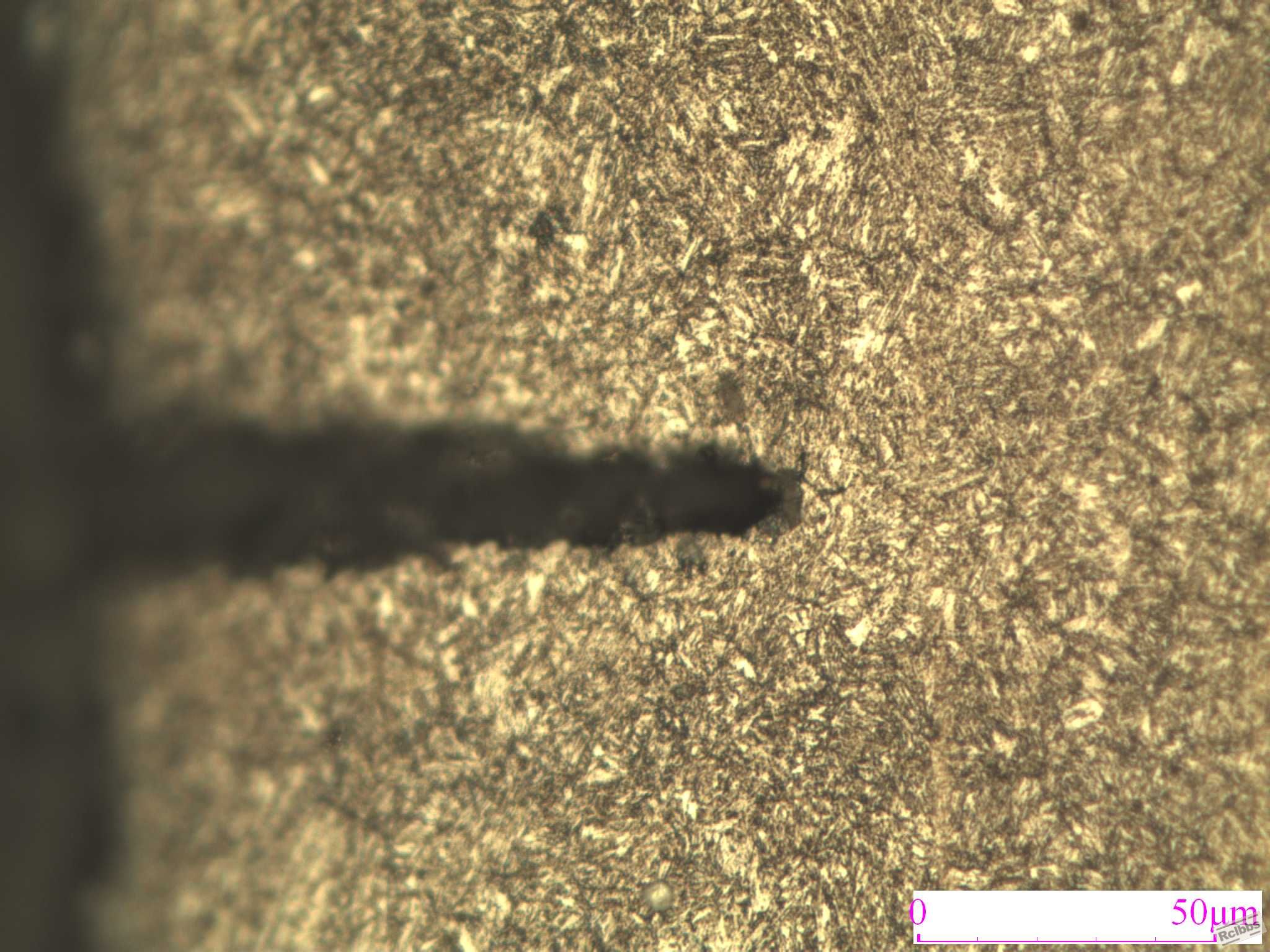

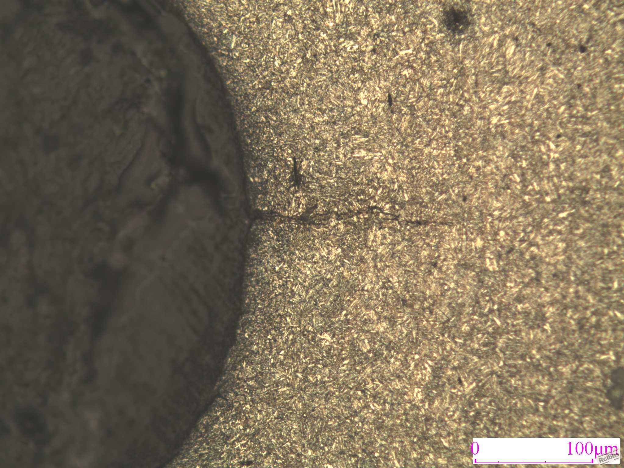

第一张我不敢确定,不过从形态上看像淬火裂纹,第二张第三张可以肯定是原材料裂纹.
发表于 2011-12-3 10:13:39 | 显示全部楼层
为什么这么肯定啊?能不能讲下你的看法,我倒更觉得像是淬火裂纹

第一张属于淬火裂纹,第二张和第三张是同一部位的吧,不是淬火裂纹。

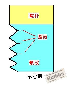

发表于 2011-12-6 08:41:33 | 显示全部楼层
我认为是由于加工螺纹时,刀具的原因导致螺纹底径处产生原始裂纹倾向缺陷,在调质后后就产生裂纹,从示意图上可以看出,裂纹是越到根部,裂纹越大,这种情况一般是刀具不锋利,加工时润滑不充分造成,其原因是由于刀具不锋利,润滑不充分,也到根部由于排屑困难,在螺纹内挤压,导致螺纹底径有撕裂倾向,为调质后产生裂纹埋下隐患,还有个人认为淬火后组织有点偏过热。
