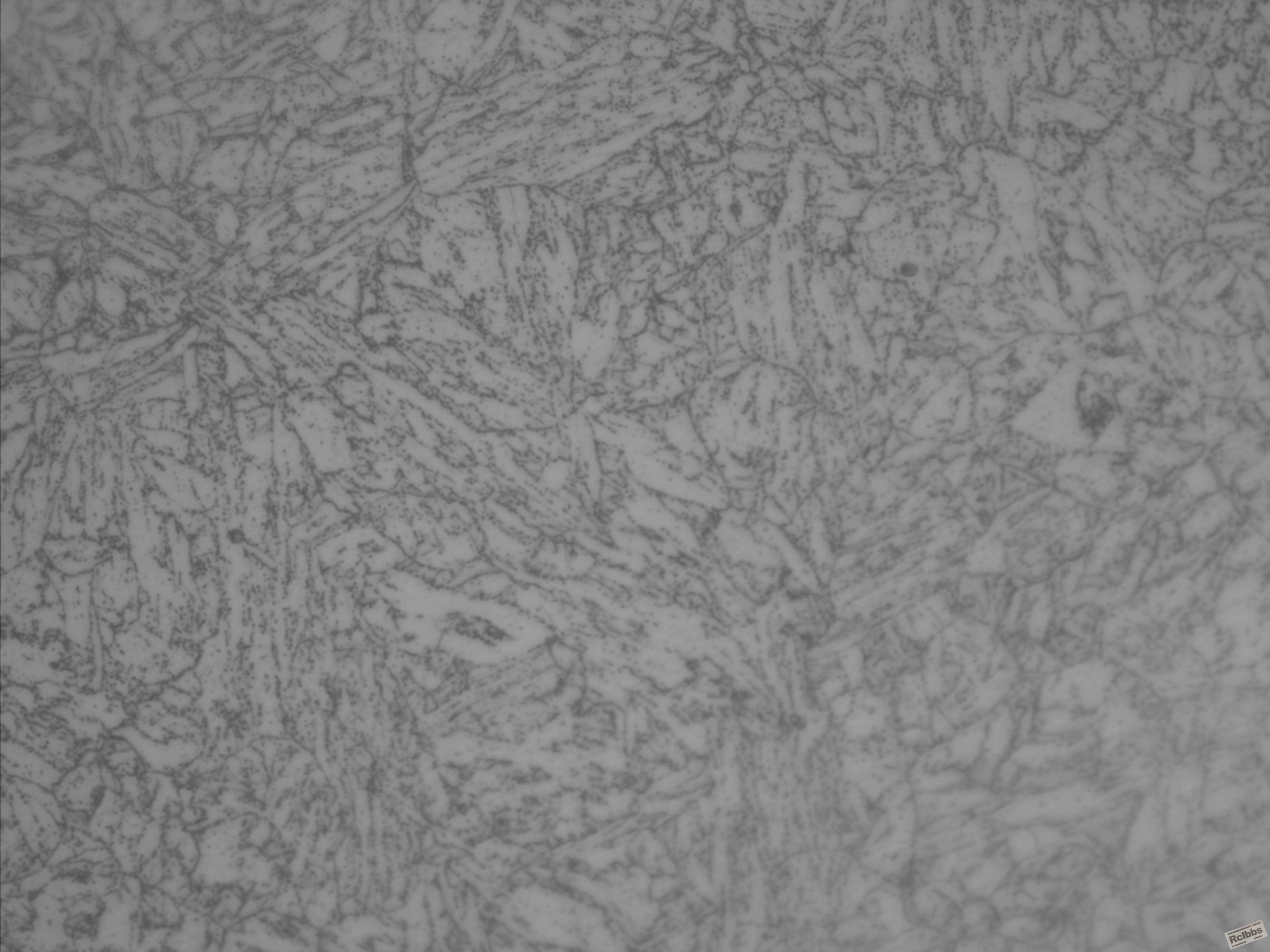

大家帮忙看看这是贝氏体还是马氏体?贝氏体和马氏体一般怎么区别?
 楼主| 发表于 2011-12-12 10:39:43 | 显示全部楼层
这是图片,第一次传也不知道传上没有
200X
200X

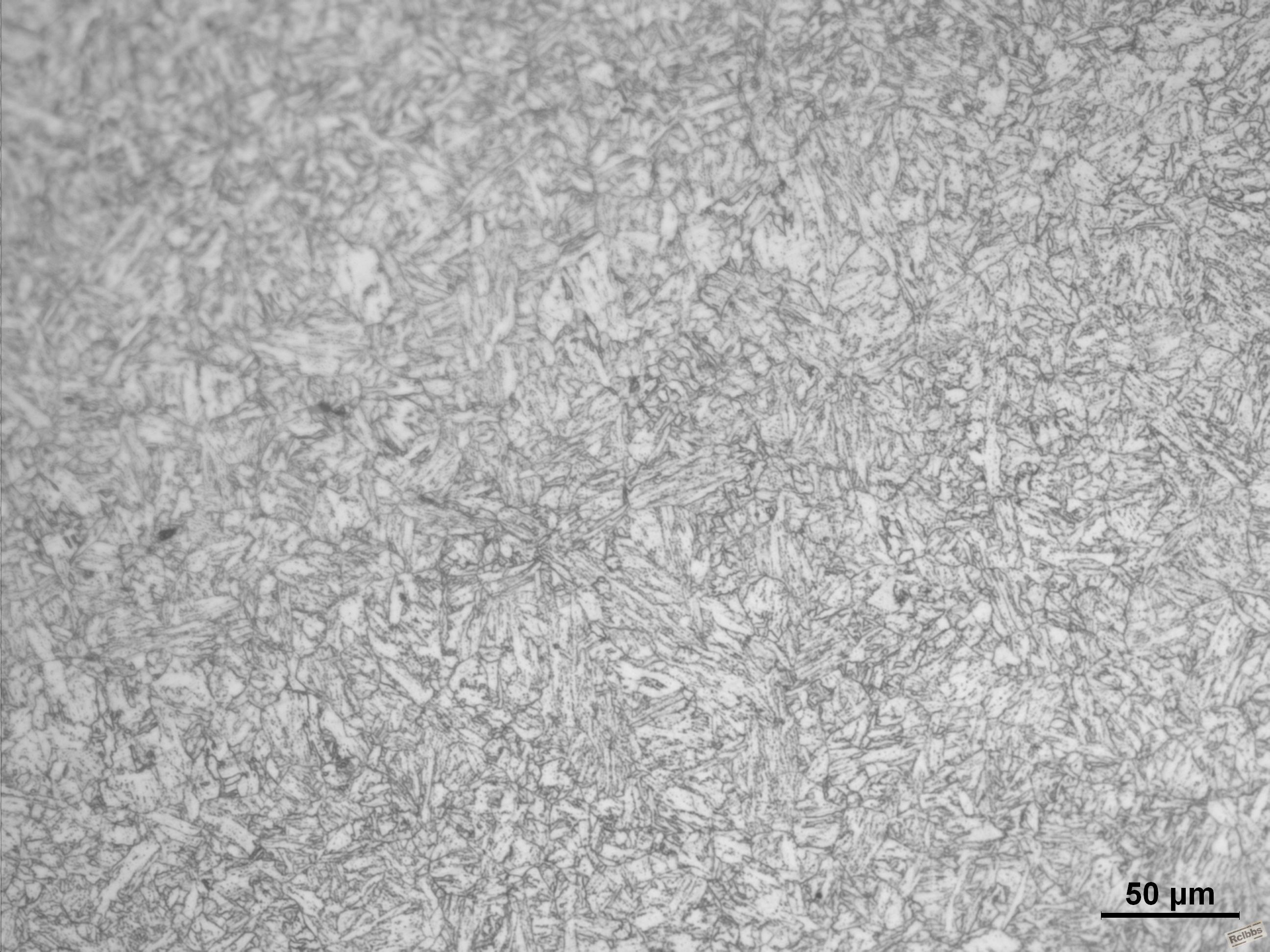

 楼主| 发表于 2011-12-12 10:41:12 | 显示全部楼层
500倍,和200倍同一位
500倍,和200倍同一位置
500倍,和200倍同一位置

发表于 2011-12-12 11:07:33 | 显示全部楼层
签到天数: 270 天
发表于 2011-12-12 11:29:49 | 显示全部楼层
我感觉像是贝氏体!————————
签到天数: 28 天
发表于 2011-12-12 11:32:21 | 显示全部楼层
请告知材质和热处理方式
签到天数: 141 天
发表于 2011-12-12 11:54:03 | 显示全部楼层
同问楼上的问题!????
签到天数: 50 天
发表于 2011-12-12 18:25:22 | 显示全部楼层
同问楼上的问题!????
签到天数: 7 天
发表于 2011-12-12 18:43:03 | 显示全部楼层
感觉你这材料像是耐热钢呢,好像含碳量也不高,在以前的单位时,如果是产品发往国外的我们叫回火马氏体,如果就是在国内的,叫回火索氏体,好像还有极少的贝氏体。
签到天数: 299 天
发表于 2011-12-12 18:57:40 来自手机 | 显示全部楼层
什么材料?如何处理的?如何浸蚀的?
发表于 2011-12-13 08:26:58 | 显示全部楼层
看起来有点像粒状贝氏体,但没有材质、热处理、硬度等信息不能确定
签到天数: 1254 天
发表于 2011-12-13 08:31:04 | 显示全部楼层
你得把材料及热处理工艺告诉坛友们,否则都在猜。
签到天数: 40 天
发表于 2011-12-13 08:32:28 | 显示全部楼层
粒状贝氏体!楼主说一下热处理方式
 楼主| 发表于 2011-12-13 09:36:33 | 显示全部楼层
叶叶轻盈 发表于 2011-12-12 18:43
感觉你这材料像是耐热钢呢,好像含碳量也不高,在以前的单位时,如果是产品发往国外的我们叫回火马氏体,如 ...
是的,是耐热钢p91,要求组织是回火马氏体,但是看起来有点像贝氏体。不知道怎么下结论。谢谢!你觉得上图合格吗?
 楼主| 发表于 2011-12-13 09:37:24 | 显示全部楼层
谢谢大家!P91,正火加回火
 楼主| 发表于 2011-12-13 09:38:33 | 显示全部楼层
处理工艺安ASME A335要求处理的。不
 楼主| 发表于 2011-12-13 09:40:09 | 显示全部楼层
其实这种材料的硬度范围要求比较广,180-250HB都是和个的。但金相要求100%回火马氏体。
发表于 2011-12-13 10:44:20 | 显示全部楼层
马氏体和下贝氏体的区别
⑴ 从形态上区分 马氏体针叶较宽且长,二片针叶相交呈60℃角,而下贝氏体细且短,针的分布较随意,且二针相交多为55℃。
⑵ 受侵蚀程度区分 马氏体和下贝氏体固溶的碳含量不同,受侵蚀程度也会有差别,一般来讲马氏体较下贝氏体难于侵蚀,常用轻(浅)侵蚀法区分二者。试样经轻侵蚀后出现的黑色短细针即为下贝氏体,此法也用于检测空淬钢的渗碳层深度。
可以尝试一下
签到天数: 13 天
发表于 2011-12-13 18:49:15 | 显示全部楼层
马氏体和贝氏体本身含碳量多少?感觉上图是贝氏体
发表于 2011-12-13 20:52:49 | 显示全部楼层
这个形状看起来像索氏体或者有一部分屈氏体。
