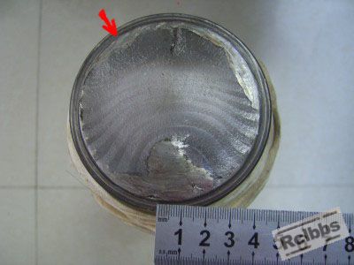

这是个典型的疲劳断口,我觉得裂纹源在钢尺那头的小圆处,但我们厂的高工认为是在远离钢尺的另一头发黑的地方。谁的对呢?请教各位专家。 SV104603.JPG

远离钢尺的另一头发黑的地方才是源头

我也认为是在远离钢尺的另一头发黑的地方是源头!

断裂出现的贝纹状破坏面是由于龟裂的进行有早期,有晚期或停滞,其破坏面的平滑度随之变化而形成的,通常的疲劳实验由于负载是有规律性的往返,裂纹行进方向统一,所以平滑度不会出现明显的差异
通常很多情况都是龟裂从局部开始发生呈放射状扩大,在此过程中推进方向上出现纹理.这些纹理的收束方向就是起点.然而,如果纹理是平行的,那是由于高应力集中,造成多个起点的现象
短裂源头是12点钟方向,你说的6点钟方向应该是瞬间短裂区.
请指教!!

您的回答很有说服力,那么您认为这个贝纹线是接近平行的吗?最终的结果就是发黑的那个地方是疲劳源对吗?

你也许是用贝纹线由小到大扩展,认为起点在最小的贝纹圆那里出现的,但是下方A形状怎么看也是瞬间断裂区啊,剪切唇区的大小,是判断延性大小,材料所持有延性大小的重要指标.另断裂的起点偏离中心时,该剪切唇区在起点的相反方向一侧出现.

从表面发黑,氧化的表面来观察说明是最先断裂区,但是从裂纹的扩展方向上来看是钢尺所指出是断裂源,对于“NUS24204 ”所说“,如果纹理是平行的,那是由于高应力集中,造成多个起点的现象
短裂源头是12点钟方向,你说的6点钟方向应该是瞬间短裂区.”比较疑惑  能否详细解释

    裂源在箭头所指处

之所以出现这种贝纹线形貌的原因,是由于沿周边有应力集中,假如没有周边应力集中的情况,则下方为疲劳源点时的贝纹线形貌如图则没有错,但是从断口上来判断裂纹源点并不单单只是疲劳贝纹线就能确定,来需要综合各种因为来看,比如一般起裂区比较平坦细腻,而终断区比较粗糙等,另外一个是从贝纹线之间的间距来看,从上方往下放间距逐渐增大,这说明了裂纹扩展的速率是逐渐增加的,另外上方疲劳源点区有一个棱线台阶,说明裂纹源并不是一个点,而应该可能是线性裂纹源开裂,不知道说的对不对,还请各位老师指教。

我觉得应该就是在你们高工所说的那个位置吧!
发表于 2012-1-4 22:33:51 | 显示全部楼层
裂纹源应该是12点钟方向,6点钟方向是瞬间断裂

发白处(远离钢尺处),个人认为是最后断裂区

个人认为靠近标尺的地方才是裂纹源。

上方是裂纹源,初步看,可能有两个裂纹源。

在上方和下方两处地方做了金相,结果是上方为裂纹源,因为其金相也有一个半圆弧的扩展区,感谢大家的回复,让我又长了见识,看来姜还是老的辣,还是不如高工的经验丰富。

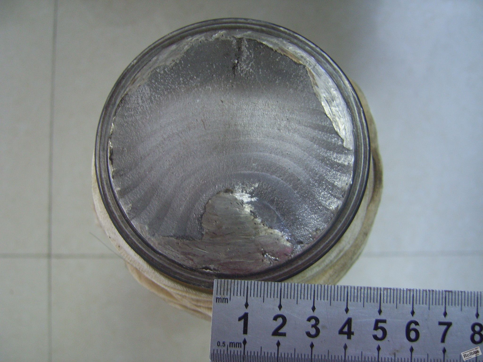

     大家说了很多,楼主的问题很有挑战性。但是从图片的状态粗略看,这是一个综合的裂纹问题,疲劳裂纹仅仅是之一,虽然楼主的金相认为是“12点”(借用楼上几位的说法)处为裂纹源,但是这不能作为最终结论。
        1 断面在台阶处,似乎在退刀槽处A。
        2 光滑区域至少2处B1、B2
        3 根据断口圆截面的环行线发生了断裂,即不连续处C,说明C也是断裂面。
        4 环行线在D处模糊。
    由以上可见的图片信息得到认识,裂纹可以分为两种:其一,环行线断裂,而且断裂在先;其二,疲劳断裂,是接在环行线断裂之后,持续时间较长的断裂过程。
    环形裂纹可能由于①尖角;②可能在使用之前就存在。这一点的裂纹源不能认为在具体何点,似乎在B1点的认识,不一定正确,因为载荷的不均匀性,光亮面变大,不一定就是裂纹源。
    对于疲劳裂纹的源头仍然是B2区,我想这一点是不要质疑的。
以上分析是否正确,请指正。
    这里说几句题外话:我们做热加工的人就是忽略设计师们的责任,现在很多设计师在设计出产品的同时,也给热加工工程师们设下了圈套。我们热处理人不要老是找热处理的问题,什么这组织不正常、那组织不正常,我看也应该来找找设计及冷加工的问题,包括装配、使用的问题嘛!如果在我们一代人身上做好了这个工作,热处理还是大有希望的。
