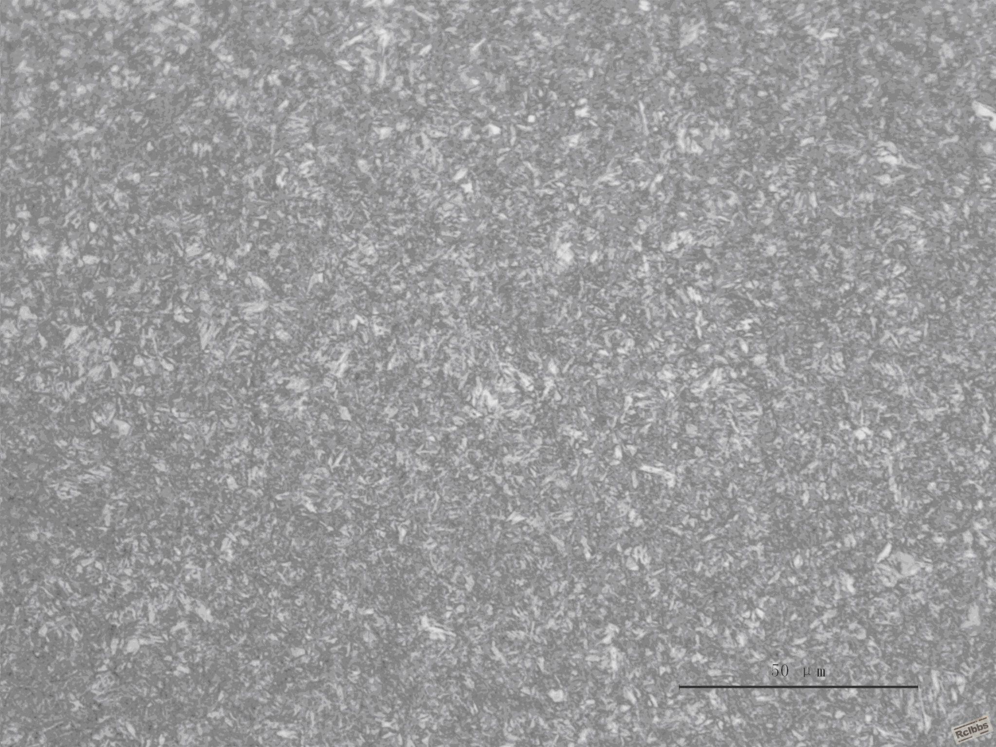

发表于 2012-2-20 17:26:00 | 显示全部楼层 |阅读模式
直径4mm,硬度800~850HV,平均65HRC。求断裂原因及改善措施。热处理工艺未知,只知道淬火+回火。

1.从选材来说,这种小直径、高碳合金钢是否合理,使用过程中有无过载,横向冲击行为。
2.从照片来看,预备热处理不是最佳状态,球化不完全,碳化物微呈网状分布。
发表于 2012-2-21 13:00:48 | 显示全部楼层
磨个纵向的试样,看看共晶碳化物分布情况,要是成网状就不行了,GB/T 14979有评级图
发表于 2012-2-21 14:15:00 | 显示全部楼层
楼主图片是GCr15材料销?如果是的话,那么看图片觉得是过热组织,针状马氏体和残余奥氏体,碳化物已经溶解,几乎没有看到了,说明材料热处理工艺不良引起,如果按相关标准可评不合格的
发表于 2012-2-21 21:36:40 | 显示全部楼层
同意4楼 如果是GCr15的话应该存在大量碳化物的 而且这图片也有过热组织的倾向
 楼主| 发表于 2012-2-22 08:30:29 | 显示全部楼层
是GCr15的组织,请问应该如何改善?淬火前球化处理?分级淬火可以改善吗?
发表于 2012-2-22 10:42:53 | 显示全部楼层
请问你们材料没有经过退火处理吗?是锻造或热轧成型吗?如果是的话那么最好进行退火工艺处理,要是有网状碳化物存在,在退火前进行正火处理,最后按技术要求正常的淬回火热处理工艺操作,温度和保温时间要根据材料的尺寸大小和厚薄来确定

发表于 2012-2-22 10:57:54 | 显示全部楼层
这么细直径件,选此种材料做销钉,其抗冲击性能太差。

发表于 2012-2-22 11:20:42 | 显示全部楼层
同意楼上说的,GCr15的耐磨性能很好,但抗冲击、扭转性能很不可观。
 楼主| 发表于 2012-2-22 14:55:19 | 显示全部楼层
紫琅人 发表于 2012-2-22 10:42
请问你们材料没有经过退火处理吗?是锻造或热轧成型吗?如果是的话那么最好进行退火工艺处理,要是有网状 ...
型材,车削的。您的意思是说加工前退火处理,那加工完后还要球化处理吗?
发表于 2012-2-23 00:01:00 | 显示全部楼层
不错,GCr15做销,感觉选材不当。这么高的硬度脆性大。
 楼主| 发表于 2012-2-23 08:28:33 | 显示全部楼层
65HRC也在它的调制硬度范围内啊
发表于 2012-2-23 18:24:10 | 显示全部楼层
可能我没弄懂你的意思。如果最终硬度为65HRC,那就不是调质了。
发表于 2012-2-24 03:05:43 | 显示全部楼层
hayuzhu 发表于 2012-2-23 08:28
65HRC也在它的调制硬度范围内啊
  看上去是有点过热了 Cr15做到65HRC太高了
 楼主| 发表于 2012-2-24 08:17:20 | 显示全部楼层
回火温度不确定,应该不是调质

发表于 2012-2-24 08:39:09 | 显示全部楼层
应根据实际使用情况和断口情况进行分析何种原因。不过,GCr15用到如此高的硬度不多见。

发表于 2012-2-24 21:13:03 | 显示全部楼层
这材料耐磨性较好,其他的机械性能不清楚了,我们厂一般就做到61HRC左右,没做过你那么高的硬度

发表于 2012-2-25 08:44:52 | 显示全部楼层
销子硬度要不也那么高,40-45即行
发表于 2012-2-25 18:46:05 | 显示全部楼层
同意4楼、5楼  如果是GCr15的话应该存在大量碳化物的, 过热组织可能是工艺问题也可能是材料问题。
发表于 2012-2-26 00:08:08 | 显示全部楼层
65HRC也在它的调制硬度范围内啊
型材是可以直接淬火工艺操作的,但是温度淬火偏高,或者保温时间偏长,硬度也是偏高的,65HRC不是调制硬度,看你的意思,你的技术要求是需要调质硬度是吧,那也不符合要求啊,你需要的什么样的技术要求呢?你用这个材料做销子,而且硬度有这么高,脆性大,也是不符合技术要求的,如果说你需要的是调质硬度处理的话,回火需要温度适当调高些,但是前提需要的是淬火工艺要适当调整才行,不能出现过热现象
