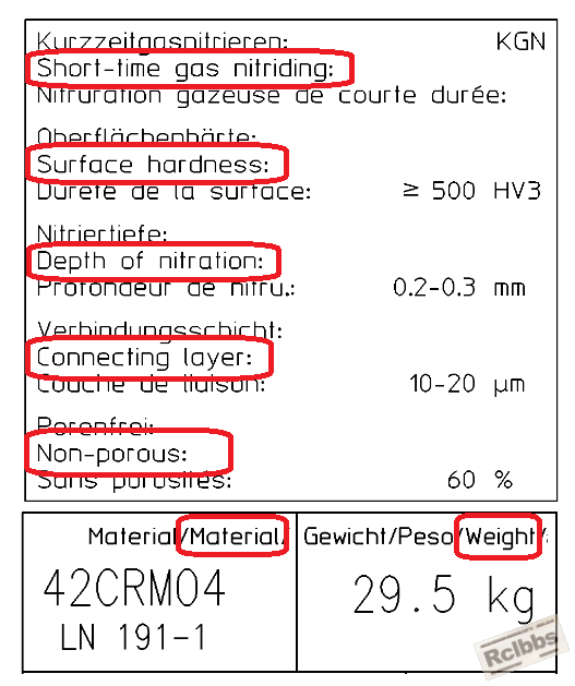

    众所周知,《钢铁零件 渗氮层深度测定和金相组织检查》(GB/T11354—2005)对渗氮件表面化合物层(白亮层)的疏松等级进行了明确规定,但现在一些外企对该项检查定义为多孔性检查,而且是通过致密度的定量检测来反映,大家交流一下这个项目(请看附件)中的“60%”如何确定?

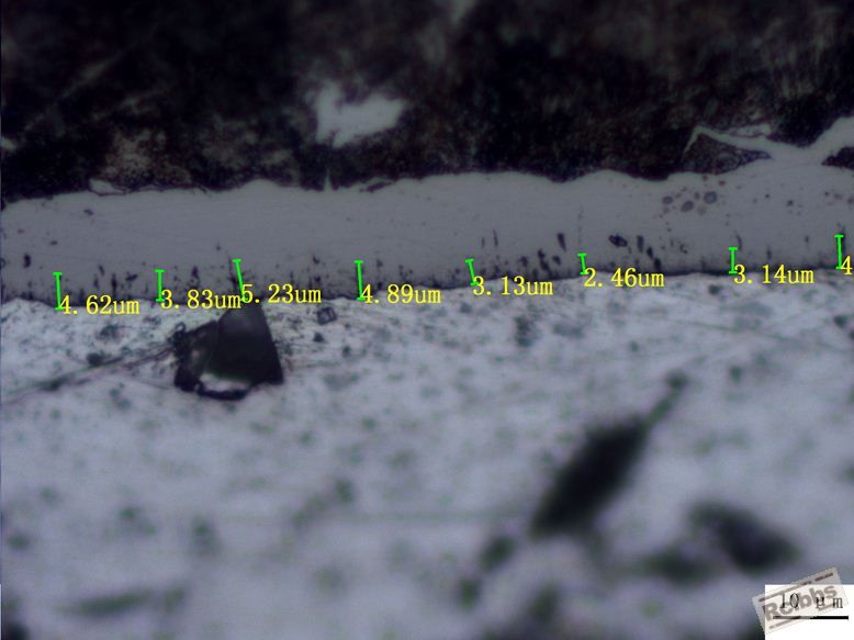

发表于 2012-3-18 19:53:09 | 显示全部楼层
    此帖两天了,坐个沙发 ,瞎蒙一下:此处白亮层的厚度平均值为 10 微米(用其标尺测量),而表面出现疏松的层的平均厚度为 4 微米,故致密白亮层有 6 微米,占总厚度的60%!
   这种用数据说话的评估方法要比我们的 5 级标准要精细一些,发生争议的可能性要小一点。

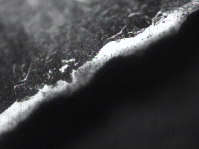

 楼主| 发表于 2012-3-24 16:53:26 | 显示全部楼层
何老看看这几个图片(见附件)的黑点是否为疏松?

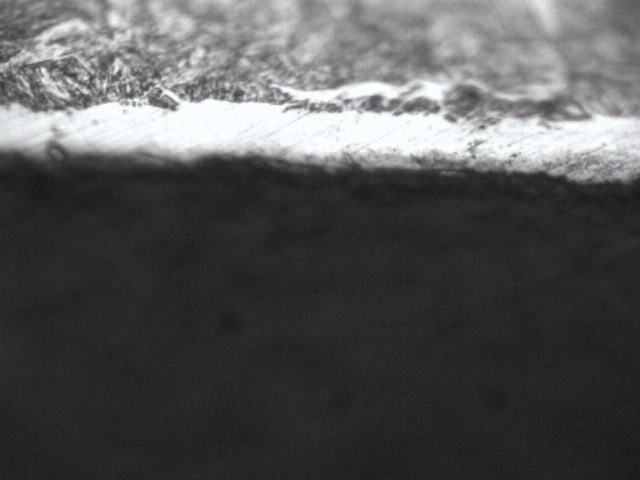

 楼主| 发表于 2012-3-24 16:54:38 | 显示全部楼层
这儿还有是同炉的40Cr产品剖件
40Cr试块.rar
1.92 MB, 下载次数: 480
发表于 2012-3-24 20:33:31 | 显示全部楼层
    看了,制样磨面不够精细,腐蚀深浅没有恰到好处,两者均有干扰,不能确定是不是疏松。
    个人看法,不足为凭 ,还望金相专家们发表意见。

 楼主| 发表于 2012-3-30 16:45:43 | 显示全部楼层
    个人看法 ...
    何老,这两个图片(见附件)所反映出来的致密度是否符合主题要求的60%以上?
发表于 2012-3-31 09:44:13 | 显示全部楼层
一张餐巾纸 发表于 2012-3-18 19:53
此帖两天了,坐个沙发 ,瞎蒙一下:此处白亮层的厚度平均值为 10 微米(用其标尺测量),而表面出 ...
何老对“60%”的见解恰到好处,杨工的红色圈圈 non-porous是代表检验项目“致密性检查”,sans porous代表检验结果“致密程度”即“无孔部分占白亮层的比例”。类似于检验项目“马氏体级别”,检验结果“3级”。在相应检验标准里面会提到sans porous 60% 以上算合格,这样的句子。
孤鸿踏雪 + 10 感谢参与!
发表于 2012-3-31 10:50:06 | 显示全部楼层
杨工,我个人认为这个图片中的致密度是合格的。但是制样上有些模糊。主要是受到企业实验室条件的限制造成的。在较好的实验室,配备的金相切割机进给速度慢(他们不用线切割),砂纸质量很好,研磨膏是进口的金刚石研磨膏,采用机器研磨抛光,放大镜分辨率较高,摄像头是搞个贵的。根据主题中的图片,估计是在较好实验室制作的。

发表于 2012-5-3 11:32:42 | 显示全部楼层
主题的意思是:
短时氮化工艺,
表面硬度大于500HV3
要求总渗层0.2-0.3mm
白亮层10-20um
材料42CrMo4, 工件重量单件29kg.
我个人觉得这个检测方法比国标的5级判别要稍微准确一点.
但是受制样的影响因素太大. 同样的试样, 两次制样, 可能检测结果就不一样.
包括有的时候会出现和表面不连续的黑点情况出现, 都是有可能的. 但也许这个黑点可能是脏物,也有可能.
黑的疏松也有可能会有脏物. 时间上, 一般是以个人的感觉为主, 时间长一点或者短一点, 都可能对疏松的多少有影响.
一句话, 这个检测是很不精确的!
孤鸿踏雪 + 10 感谢参与!
