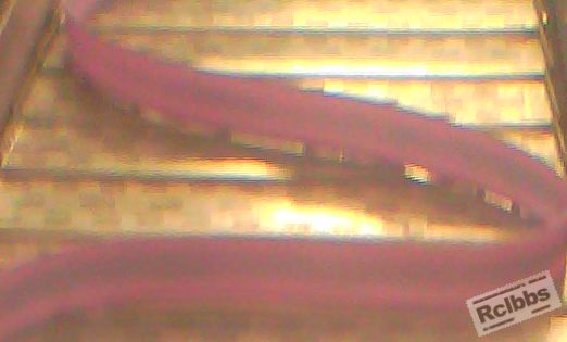

发表于 2012-3-31 22:54:39 | 显示全部楼层
ljgljg 发表于 2012-3-31 21:45
感谢楼上各位老师的回复,工件出炉悬挂空冷是有次序的,达到那种现象时,先出炉的工件温度明显高过后在面的 ...
我测的是厚度5.4mm的,开始反红前温度在650左右。厚度大表面温度应该会低一些,刘工目测温度挺准的。发一张GCr15热轧后空冷正在相变的图片供大家参考,靠两边温度低地方先返红,就是刘工看到的现象。
参与人数 1热处理币 +15 收起 理由
所以因为 + 15 感谢上传!
