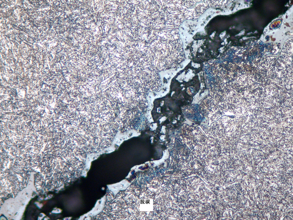

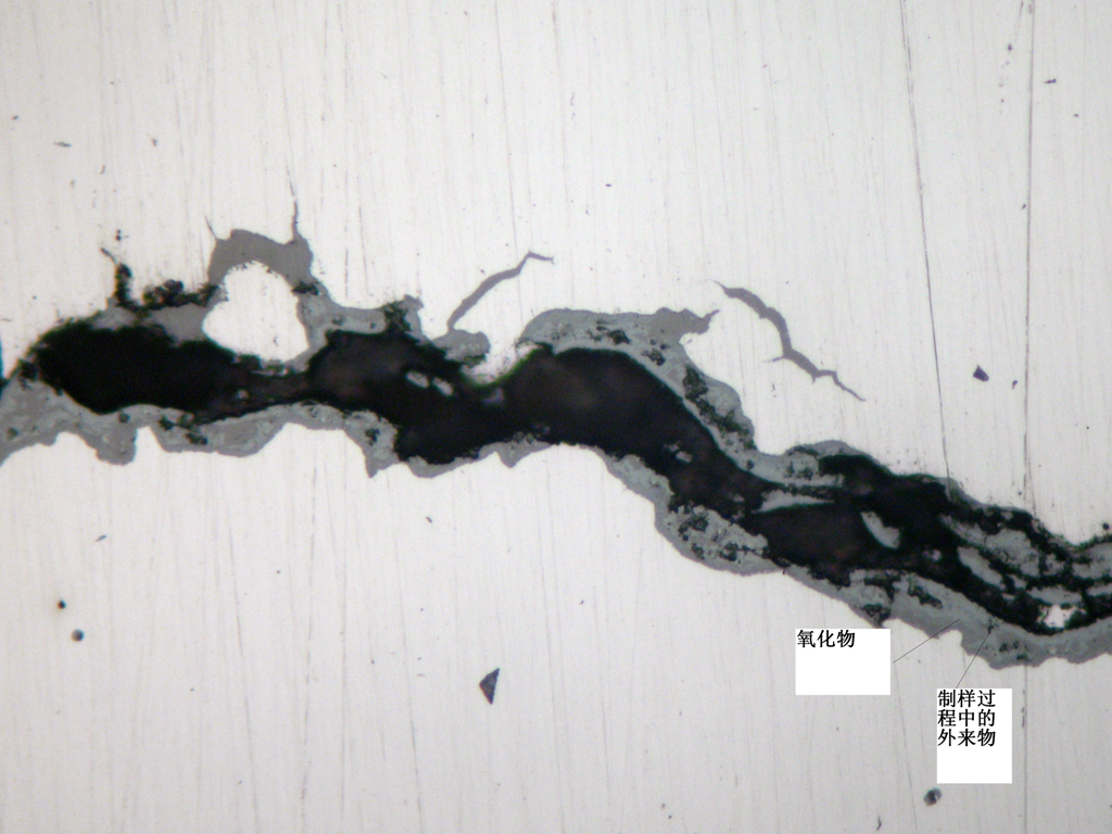

材料:42CrMo    工艺:调质处理    磨削后发现有裂纹。请专家帮助分析一下裂纹里灰色的东西是夹杂还是氧化。 照片.doc (10.15 MB, 下载次数: 2743)
发表于 2012-5-10 12:41:07 | 显示全部楼层
我不是专家,抛砖引下玉,这像是夹杂,裂纹有氧化脱碳现象!

发表于 2012-5-10 16:09:18 | 显示全部楼层
不是什么杂质,应该是抛光膏。

 楼主| 发表于 2012-5-11 09:25:24 | 显示全部楼层
FJG 发表于 2012-5-10 16:09
不是什么杂质,应该是抛光膏。
我没用抛光膏用的金刚石喷雾剂

发表于 2012-5-11 14:28:21 | 显示全部楼层
感觉像是夹杂,首先淬火裂纹应该是直的,这个有些弯曲。而且裂纹里面有东西!看你能不能对裂纹处做个化学光谱,看看是什么元素!
发表于 2012-5-11 15:50:29 | 显示全部楼层
氧化层与脱碳层如图所标
裂纹里灰色的东西不是夹杂物
脱碳
脱碳
氧化物
氧化物
 楼主| 发表于 2012-5-13 08:11:29 | 显示全部楼层
cumtkxq 发表于 2012-5-11 15:50
氧化层与脱碳层如图所标
裂纹里灰色的东西不是夹杂物
氧化物怎样形成的请详细告知。谢谢!
 楼主| 发表于 2012-5-13 08:28:10 | 显示全部楼层
taiyangdao 发表于 2012-5-13 08:11
氧化物怎样形成的请详细告知。谢谢!
您怎样看出脱碳的,裂纹的硬度342HV和心部硬度358HV基本一样,组织也都是回火索氏体没什么差别,你看到100X浸蚀照片了吗?如果裂纹周围有脱碳在100X照片里明显就能看出,
 楼主| 发表于 2012-5-13 08:34:59 | 显示全部楼层
wkee 发表于 2012-5-11 14:28
感觉像是夹杂,首先淬火裂纹应该是直的,这个有些弯曲。而且裂纹里面有东西!看你能不能对裂纹处做个化学光 ...
您看到裂纹旁边也有灰色像虫子形状的东西和裂纹的形状基本一样,如果是夹杂怎么是这样的形状,标准上的夹杂没有一个是这样的,夹杂都是直的没有弯曲的
发表于 2012-5-14 09:20:36 | 显示全部楼层
根据我们的经验判断应为氧化;
该裂纹为淬火裂纹

发表于 2012-5-15 09:38:11 | 显示全部楼层
磨削裂纹一般与磨削方向垂直,有的呈龟裂。从图片观察应该无脱碳层。
发表于 2012-5-15 10:46:52 | 显示全部楼层
氧化物怎样形成的请详细告知。谢谢!
该零件在调质处理的高温回火前已经开裂
回火过程中由于温度比较高
裂缝内的材料在高温下被氧化
所以形成了氧化层
如果回火的时间比较长
还可能造成裂缝内的碳与氧反应
形成脱碳层
一般氧化与脱碳在零件的表面都存在
只不过调制后一般会进行机加工
将表面的氧化层与脱碳除掉
但是裂缝内的氧化和脱碳是不去除的
所以在金相组织中就显现了出来
签到天数: 19 天
发表于 2012-5-15 12:55:38 | 显示全部楼层
个人认为此裂纹为淬火裂纹,裂纹周边未见明显脱碳现象。系淬火开裂,建议检查调质工艺控制。

 楼主| 发表于 2012-5-16 09:32:21 | 显示全部楼层
hhq87 发表于 2012-5-14 21:06
材质在调质前已存在显微裂纹
如果是调质前的裂纹在调质过程中裂纹两侧应该有脱碳,可是从裂纹两侧金相组织和显微硬度看裂纹两侧并没有脱碳。
发表于 2012-5-18 12:20:10 | 显示全部楼层
应该明确氧化的概念:从高温到低温条件下,鉄与氧形成的是四氧化三铁、一氧化铁(即氧化亚铁)、三氧化二铁。其中四氧化三铁主要是在锻造温度条件下较多;一氧化铁(即氧化亚铁)在热处理淬火温度(750 - 950度)范围内较多;三氧化二铁大多都是在室温条件下形成的红色铁锈,其余的都是蓝颜色为主的。这些铁的氧化物,质地疏松,在金相显微镜下是看不出来的(在试样制作过程当中,这些疏松的物质早已经脱落掉了)。我们所说的裂纹两侧“氧化脱碳”的结果,也就是氧化脱碳留下的痕迹,就是碳减少了,留下的是铁素体。因此说,本例中裂缝里的“氧化物”是不存在的,同时又没有看见铁素体。所以就不能得出其他结论了。现在所看见的浅色的东西,不是铁素体,而是磨制、抛光过程留下的废物!
