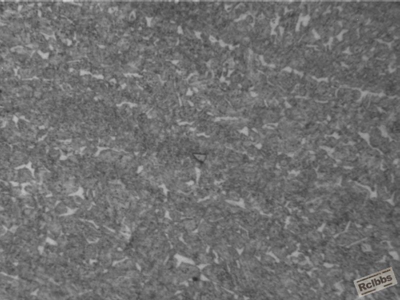

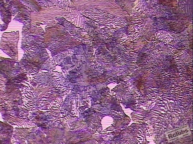

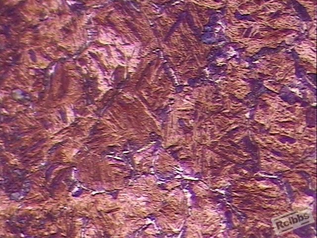

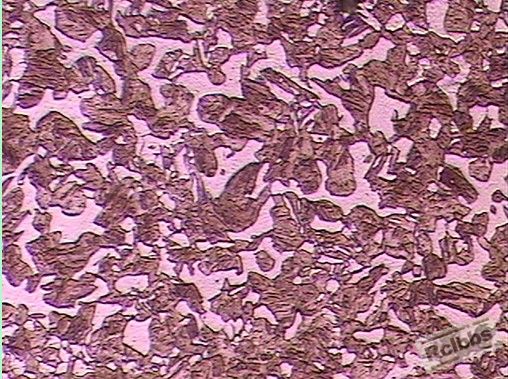

未溶铁素体我有一个自己的形象描述,不知大家赞同不赞同哈,我称之为狗啃了的。先共析铁素体一般均沿着晶界析出,有时候在晶界内析出一定的短杆状游离态铁素体,通常情况下伴生一些非淬火组织或者在正火或退火状态下存在。
先共析铁素体500X
先共析铁素体500X
未溶铁素体200X
未溶铁素体200X
未溶铁素体500X
未溶铁素体500X
先共析铁素体500X
先共析铁素体500X

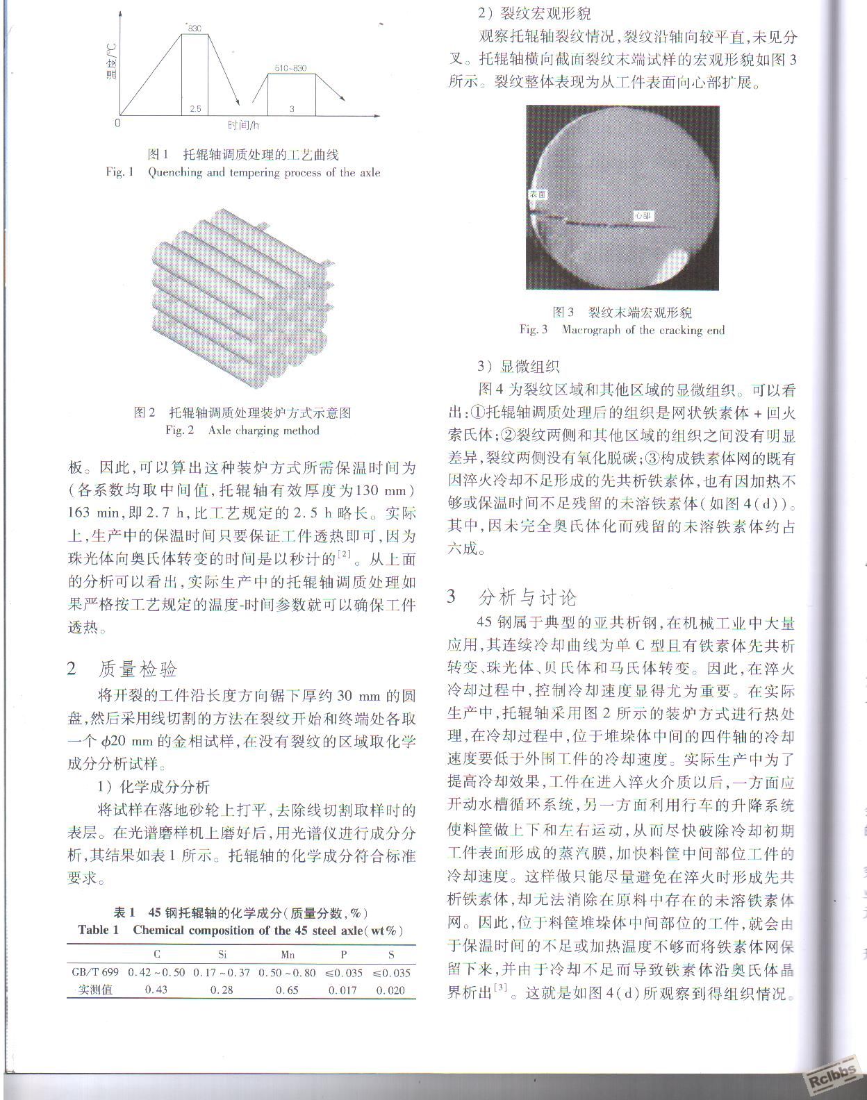

正好我手上有这期的<金属热处理>,扫描上传,大家讨论.510-830度回火,可能是刊误.
个人认为此产品用45钢来做,这么大的产品调质处理根本就获得不了回火索氏体,本文中的调质组织按GB/T13320-2007来评定也是最差级,达不到调质获得综合力学性能的目的.为什么不用42CrMo或40CrNiMo之类的材料呢?

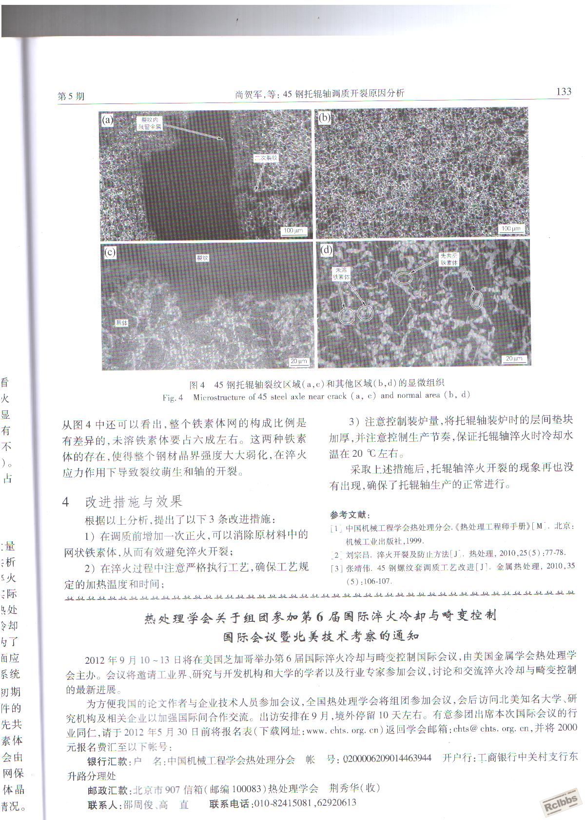

看到这个标题,正好我办公桌上有《金属热处理》第5期,阅读了这篇文章。
分析的基本合理,但是提出以下观点,纯属技术交流,忘谅解。
第一,您的分析没有对标题进行全面阐述。标题为调质开裂,但是分析没有对开裂的原理和原因进行分析。
第二,对于质量检验中仅仅体现了化学成分、宏观断口、显微组织。检测的不到位,对产生裂纹的其它因素没有进行分析,比如夹杂物、前期裂纹等因素。

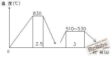

感谢大家对我的这篇文章的关注。也欢迎大家就文章中的观点进行交流,这将是对我最大的帮助和促进,在此,先谢过!
由于这段时间一直上夜班,期刊一直没收到,无法了解那个具体数据。不过,从大家的讨论可以看出,期刊文章可能有刊误。
这是底稿保存的图片。

确实,45钢的淬透性有限,这个尺寸的件在毛坯状态进行调质处理,其淬硬层经脱碳、氧化和原坯尺寸的影响,在加工之后所剩下的肯定不会有回火索氏体的存在。
我在厂里曾经做过成品硬度的检测试验,与毛坯调质时的硬度差异比较大。从质量管理的角度,我曾经建议将热处理工序的硬度检测交给生产部门,公司质检则负责验收成品的硬度,并加上热处理温度时间记录等原始记录作为参考,以确保图纸设计目标的实现。这样也有利于督促生产单位重视最终产品质量,而不仅仅是他单独一个工序的质量。但是,由于常年习惯,难以扭转只好作罢。
