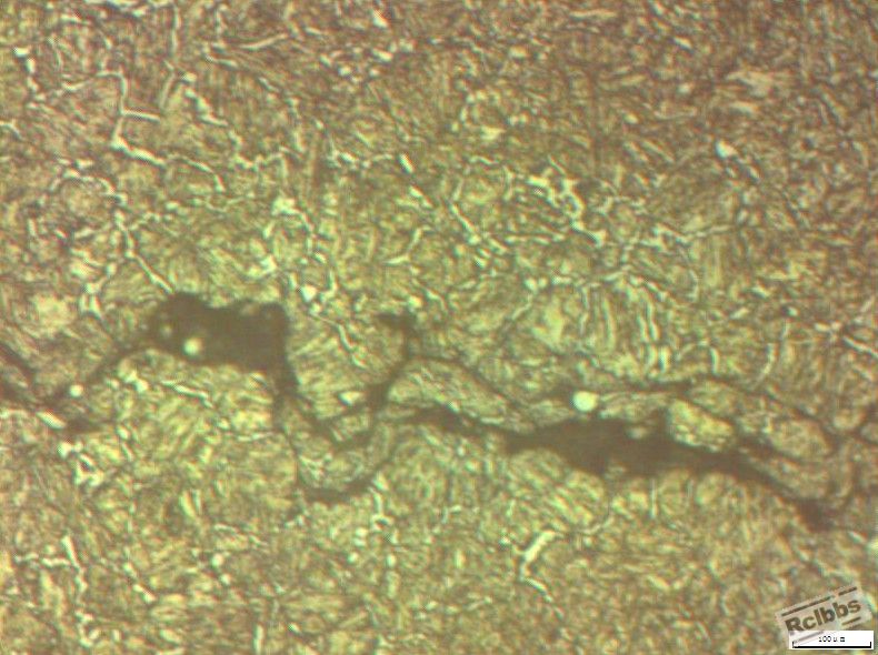

500倍3_副本.jpg 各位同行,近期零件在淬火过程中出现裂纹,如下图,材质为27SiMn,入厂检验含碳量0.32,淬火裂纹两侧呈网状组织,请问是何种组织?谢谢!

此种组织怎么形成的呢?不能单纯的说冷速缓慢造成的;此材料为调质处理(调质前未预备热处理),淬火裂纹,而且只在裂纹两侧出现网状组织,其他地方正常,有没有可能碳化物偏析?此种材料已经做了许多年,工艺一样,以前虽有淬火裂纹出现,但裂纹两侧组织正常,为回火索氏体;此次热处理出现了大批量的淬火裂纹,而且所剖切的五个试样中裂纹两侧均出现网状组织,材料的热处理工艺为890水淬+480回火水冷,网状组织如何出现的如果按照铁素体讲不通,而且网状晶粒内部为回火索氏体,请各位赐教!

They look like carbide to my  eyes.
注意其浮凸形貌.

发表于 2012-6-6 21:50:31 | 显示全部楼层
调质前该处有可能偏析较严重。
建议放低倍全貌照片上来。
再检验几个原材料看看。

感觉裂纹两侧的网状形貌与一般网状铁素体的形貌还是有点区别!
个人建议:LZ测试下裂纹两侧具有网状组织的显微硬度及正常区域的显微硬度,即可断定是不是热处理前造成了材料中碳化物的偏析,从而引起了淬火裂纹!
一家之言   仅供参考!!!

应该是网状铁素体,如果是网状渗碳体,这么粗的话,附近一般会有碳化物颗粒。楼主的零件形状及裂纹位置如何,影响别人的分析,希望告知。
附图为我所说的网状渗碳体+碳化物颗粒

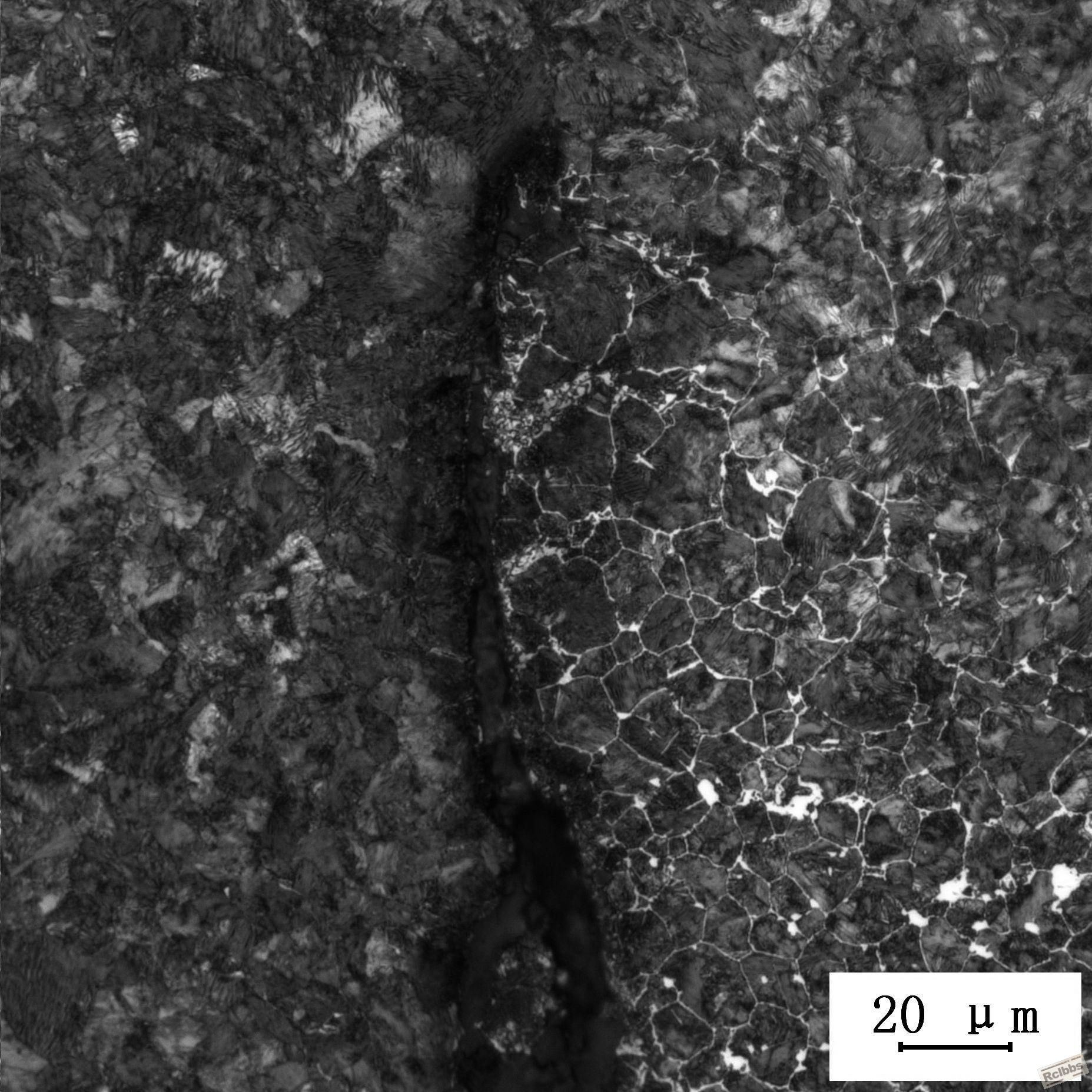

您用低倍看看有没有组织偏析现象,如果有偏析就是因为成分不均造成的淬火裂纹,如果没有偏析就是裂纹两侧有这样的网状组织,有可能就是裂纹两侧有不完全脱碳现象

网状铁素体,偏析较严重,可能是形成淬火裂纹的原因。
发表于 2012-6-7 17:21:39 | 显示全部楼层
网状铁素体,奥氏体化温度高,冷却的时候速度快

根据周围的组织判断应该是网状铁素体,尤其是其含碳量比较低,不可能出现网状碳化物,除非材料成分严重不均匀
发表于 2012-6-7 20:22:42 | 显示全部楼层
这个组织就是网状铁素体

经常看金相的人,一看很明显是心部铁素体。
发表于 2012-6-7 21:42:59 | 显示全部楼层
两侧是铁素体,是因为淬火未淬透,形成大量游离铁素体。导致应力集中爆发,形成淬火开裂。
