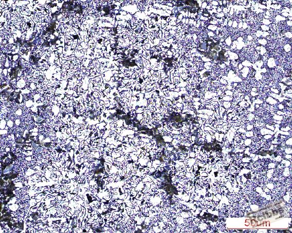

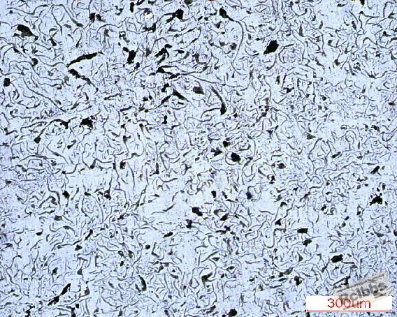

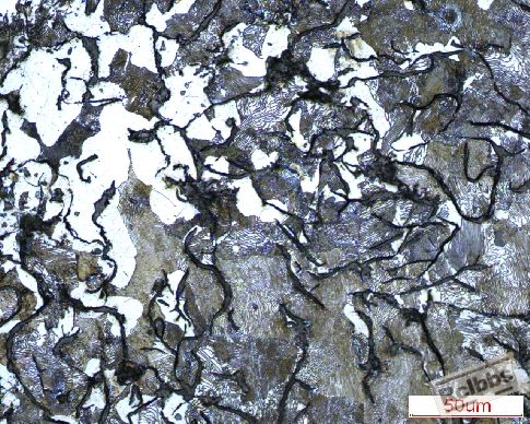

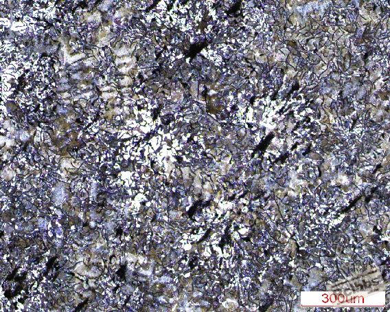

轴承座,材料为灰铁HT200。请懂铸铁的朋友帮忙看看是不是有问题。

RE: HT200金相组织,请搞铸铁的朋友进来看看
发表于 2012-6-13 12:44:59 | 显示全部楼层
确实有问题,第二张图可以看一下,石墨形态不均匀中间的应该是类似珊瑚状石墨,而且右侧(靠近标尺)的一侧,石墨分布类型应该是D类
许多还是不清楚,建议传一张没有侵蚀过的图片看看

我不知道轴承座标准是什么,但单从这几张图片可以说,材料均一性不好

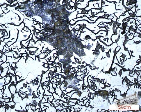

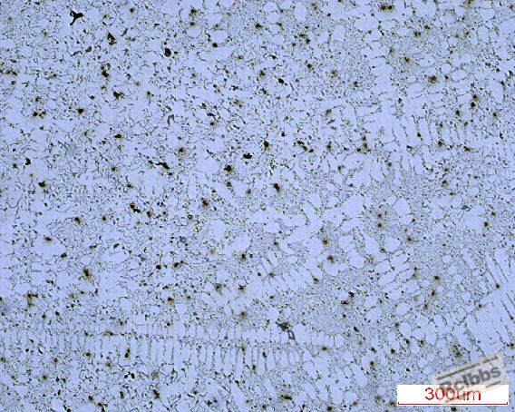

谢谢斑竹的回复,“应以A型石墨为主,比例一般不低于70%(有的企业要求不低于90%),大小3~6级”其中“不低于70%”指的是珠光体含量吗?“大小3~6级”又指的是什么啊?下面两张图是抛光态的,分别从两个轴承座上截下来。都是100倍。 HT100-100-2.JPG HT100-100-3.JPG

70%是指A型石墨在大多数视场所占的比例。大小3~6级是指按片状石墨长度分的等级。
楼主可以细读标准,上面写的很清楚。
第一张图片,石墨有些已经聚集,容易在这些地方早成空洞,石墨形态以B+D类为主;
第二张图片,石墨形态以D类石墨为主。
以上组织均异常,应判定为不合格。
