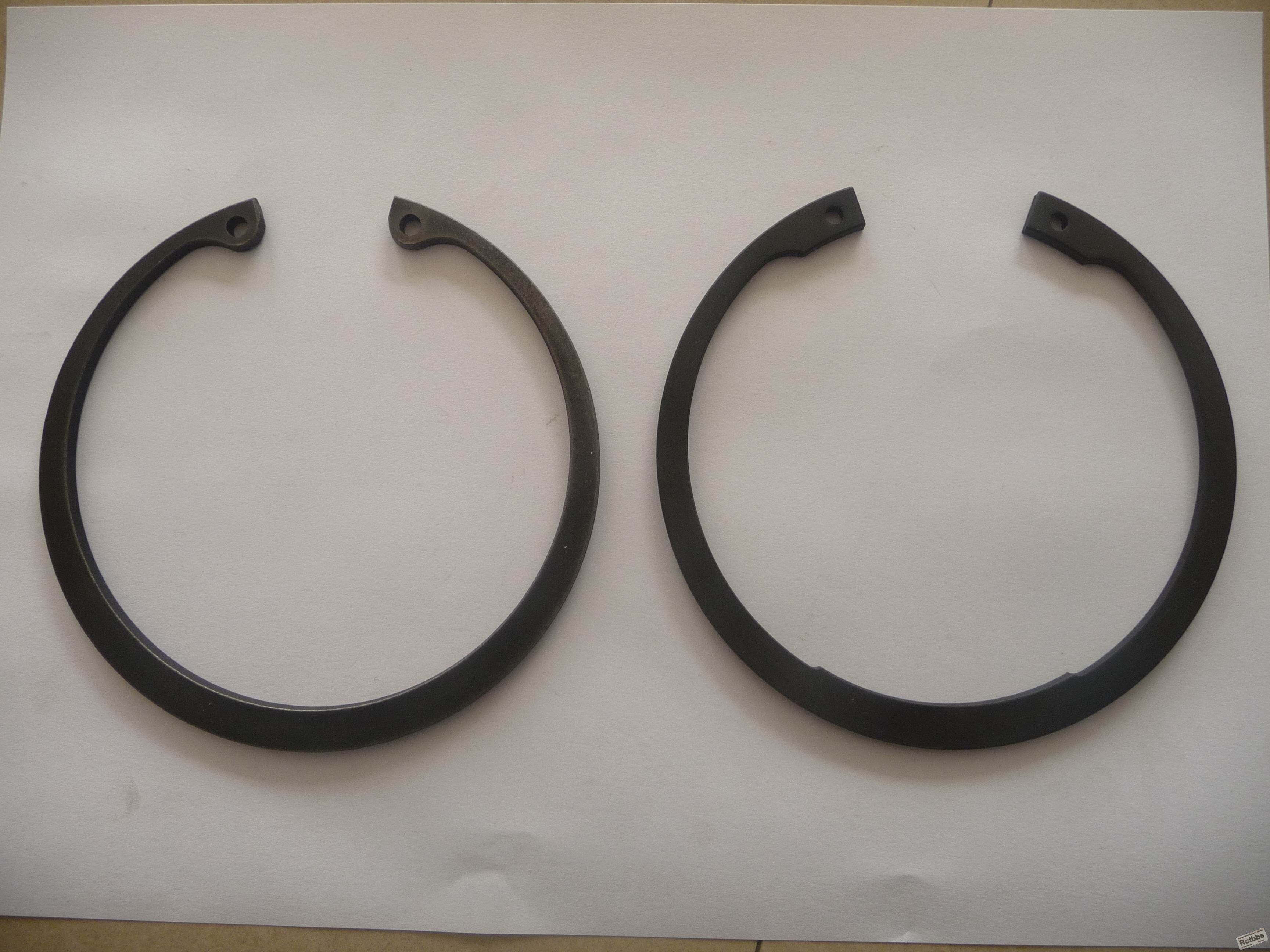

本公司生产65Mn,求一个最佳工艺。有的请联系!

发表于 2012-6-16 19:12:13 | 显示全部楼层

65Mn的产品,请见附件·
    没有技术要求的工艺如何定?还会有最佳工艺?
发表于 2012-6-16 20:19:26 | 显示全部楼层
是弹性卡环吧,你可以840度油淬,430度回火,硬度HRC在42-48.
发表于 2012-6-16 20:33:33 | 显示全部楼层
810度-830度 加热淬火
HRC42  380-420度回火
HRC45  320-380度回火
HRC50  260-300度回火
HRC56  200-220度回火
签到天数: 186 天
发表于 2012-6-16 21:35:01 | 显示全部楼层
补充一下:回火水冷。

840淬火有点偏高了-----。

发表于 2012-6-17 07:21:48 | 显示全部楼层
根据要求自己慢慢摸索一套工艺,一般都在810---830度温度之间油淬,然后400度左右回火

发表于 2012-6-17 07:38:19 | 显示全部楼层
分级淬火 410温度回火

65Mn的卡环的热处理工艺很简单,需要注意的是淬火的实际操作过程。

发表于 2012-6-17 18:49:30 | 显示全部楼层
这个产品我以前经常搞,一个月就是几百万的量,820-840油冷,410回火,硬度控制在43-48HRC就行,从来没被投诉。

发表于 2012-6-18 09:35:14 | 显示全部楼层
根据所使用热处理设备确定用直接油淬工艺,马氏体分级淬火工艺,贝氏体等温淬火工艺,马氏体分级淬火及贝氏体等温淬火工艺可减少畸变,避免开裂,弹簧的力学性能更好。
 楼主| 发表于 2012-6-18 11:00:05 | 显示全部楼层
05362866637 发表于 2012-6-16 19:27
只有材料?有什么工艺要求?
DIN472-60左右,淬火回火HRC44-51,
 楼主| 发表于 2012-6-18 11:06:18 | 显示全部楼层
德标要求的是44-51HRC,您的42HRC下限不符合图纸要求。我们现在也纠结:现在都是用280-350之间的温度回火·用了4年了·这工艺一直没有更改过·上次去学习了CQI-9学习了脆性区域回火的概念(我不是专业热处理人员)。担心现在的工艺·上次指导老师“陈沾伟”陈工也说了:“关于65Mn挡圈产品,因65Mn属于弹簧钢,其典型的热处理工艺就是淬火加中温回火,这类弹簧钢中温回火不会产生回火脆,《热处理手册》等均有论述,您可找相关资料看看。”而我们的工艺不属于这个回火区域。求指导······
 楼主| 发表于 2012-6-18 11:07:13 | 显示全部楼层
东波 发表于 2012-6-18 12:06
德标要求的是44-51HRC,您的42HRC下限不符合图纸要求。我们现在也纠结:现在都是用280-350之间的温度回火 ...
补充一下:根据产品规格大小调整回火温度的·基本设置在这个区域
 楼主| 发表于 2012-6-18 11:11:29 | 显示全部楼层
trainman 发表于 2012-6-17 19:49
这个产品我以前经常搞,一个月就是几百万的量,820-840油冷,410回火,硬度控制在43-48HRC就行,从来没被投 ...
油淬的产品我们也是很好的·就是小规格的产品在等温硝盐介质中·对介质的配比和工艺的可操作性有点迷糊·每个月600多吨的热处理产品·总有几十只产品出现断裂·请问高手:有无一种好的介质配比公式或者比例?
发表于 2012-6-18 13:50:00 | 显示全部楼层
这个热处理工艺不难吧。。。难就难在怎么装载才最合适。

发表于 2012-6-18 17:43:27 | 显示全部楼层
用贝氏体淬火, 然后再中高温回火.性能更优.
