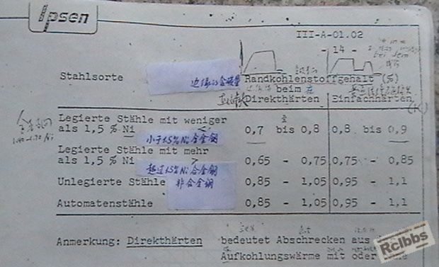

 楼主| 发表于 2012-6-28 10:43:02 | 显示全部楼层
谢谢回复。
我有一个87年的资料,看看如何理解?
