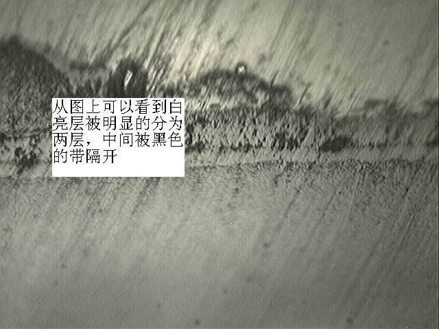

今天检验一个试样,发现氮化后的白亮层都分为两层了,求教这是什么原因造成的。做产品的时候是氮化后氧化,然后件产品抛光后二次氧化,今天检验的时候才发现的问题,请教各位如何解决

这个是未经腐蚀在显微镜下看到的,腐蚀后的形貌差不多,也是严重的分层,看上去也不是疏松,腐蚀后的照片没有来得及拍,现在样品带走了,只有这么一张图,第一次发现这种情况,老大说是由于捞渣没弄好,但平常捞渣不好也不是这个状况,求教各位师傅给与指点迷津!!ORZ
另附:材料是45#,处理过程是氮化后氧化,经过抛光后再二次氧化
发表于 2012-7-17 16:31:12 | 显示全部楼层
既然已经做金相了, 就用更细的研磨膏抛光得更好些, 看起来就清楚了。
ε
这样的金相我只能猜是白亮层分成疏松层和致密层。
如果是很好的金相的话,能看到ε相和γ‘相的分界。

 楼主| 发表于 2012-7-17 16:41:13 | 显示全部楼层
我再争取看能不能把试样从新给我检测一下,我争取弄个更清晰的图片吧。抛光膏已经用的比较细的了。就是不明白为什么白亮层会分层,以前从来没见到过这种状况的,您认为这可能是由什么状况引起的呢?求指点
发表于 2012-7-17 17:08:37 | 显示全部楼层
    你这个试样制的太差(磨制和抛光太粗糙),镶嵌了吗?

工艺不是你作的吧!?白亮层(化合物)耐腐蚀,工艺过程中不易腐蚀,但由于不致密,氧化在化合物层以下进行。从照片看氧化时间和温度均有问题,尤其是在氮化(或软氮化)时有水气,掌握不对会导致氧化剧烈,形成楼主图片的现象。

发表于 2012-7-17 21:04:43 | 显示全部楼层
液体白亮成分成主要是由于炉子中渣子太多引起,要多捞渣才能解决

发表于 2012-7-17 21:14:10 | 显示全部楼层
明显是氧化物和疏松多一些。

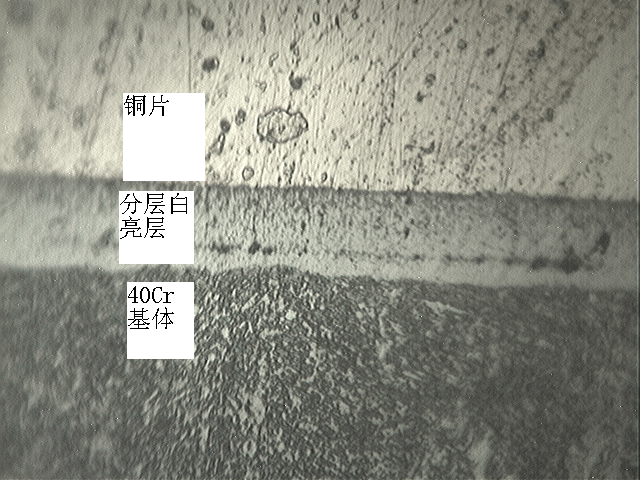

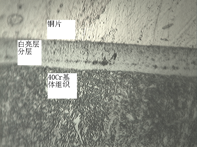

现在将从新制样的图片上传。材料:40Cr   处理工艺:盐浴氮化 570 度 X 2 小时
因为条件有限,照出的照片可能不太清晰哈,请见谅

这是从新制样图片,材料40Cr,工艺570度*2H  盐浴氮化

发表于 2012-7-18 16:57:41 | 显示全部楼层
    疏松严重,针孔里弥合了镶嵌料?建议楼主对试样重新制样(不镶嵌)进行观察,抛光一定要精细。从你现在传上来的图片看,你的制样技术实在太差,试样表面那样粗糙的划痕都保留在上面。

 楼主| 发表于 2012-7-19 09:26:18 | 显示全部楼层
孤鸿踏雪 发表于 2012-7-18 16:57
疏松严重,针孔里弥合了镶嵌料?建议楼主对试样重新制样(不镶嵌)进行观察,抛光一定要精细。从你现 ...
我用的是夹具,铜片保护,可以肯定的是绝对不是镶嵌料。以前制样时看到的都完全正常,就这么一批东西出现这样的情况。
