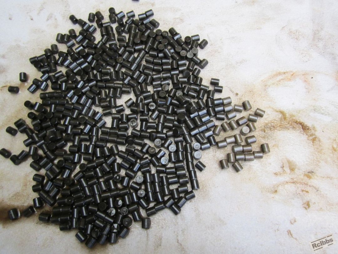

今天遇到一产品45钢材料,外协单位加工时混入了一根20钢毛坯圆钢,切割加工后产品规格¢10*12,产品总数1000个(花生米大小,混入数量不祥),产品要求HRC30-35,现在我低温回火45钢硬度是58左右,20钢淬后HRC20左右,请教有什么好方法快速分选?
1,打硬度,太慢。
2,买一台分钢仪,不愿意、不值得。
3,锉刀或锯条分选,我还是觉的慢。
有没有什么化学的方式分选,能一目了然的

 楼主| 发表于 2012-9-3 08:15:38 | 显示全部楼层
发表于 2012-9-3 08:24:13 | 显示全部楼层
用硝酸腐蚀,颜色黑的是45钢(棉球蘸纯硝酸蘸水)
签到天数: 359 天
 楼主| 发表于 2012-9-3 09:11:11 | 显示全部楼层
各位的方法都是可行的,但只有“霜月”工程师仔细看了我的题目,我已于5分钟前做了验证,可能是零件小没什么重量,钢球打在零件上产生的凹坑不明显,区分难免有漏网之鱼。
我想在做个验证,将区分好的20钢和45钢同时放入盐酸槽中酸洗,高硬度的马氏体受腐蚀的程度低,硬度低的腐蚀程度严重,这只是我的想法。
有更好的高手,不吝赐教。
