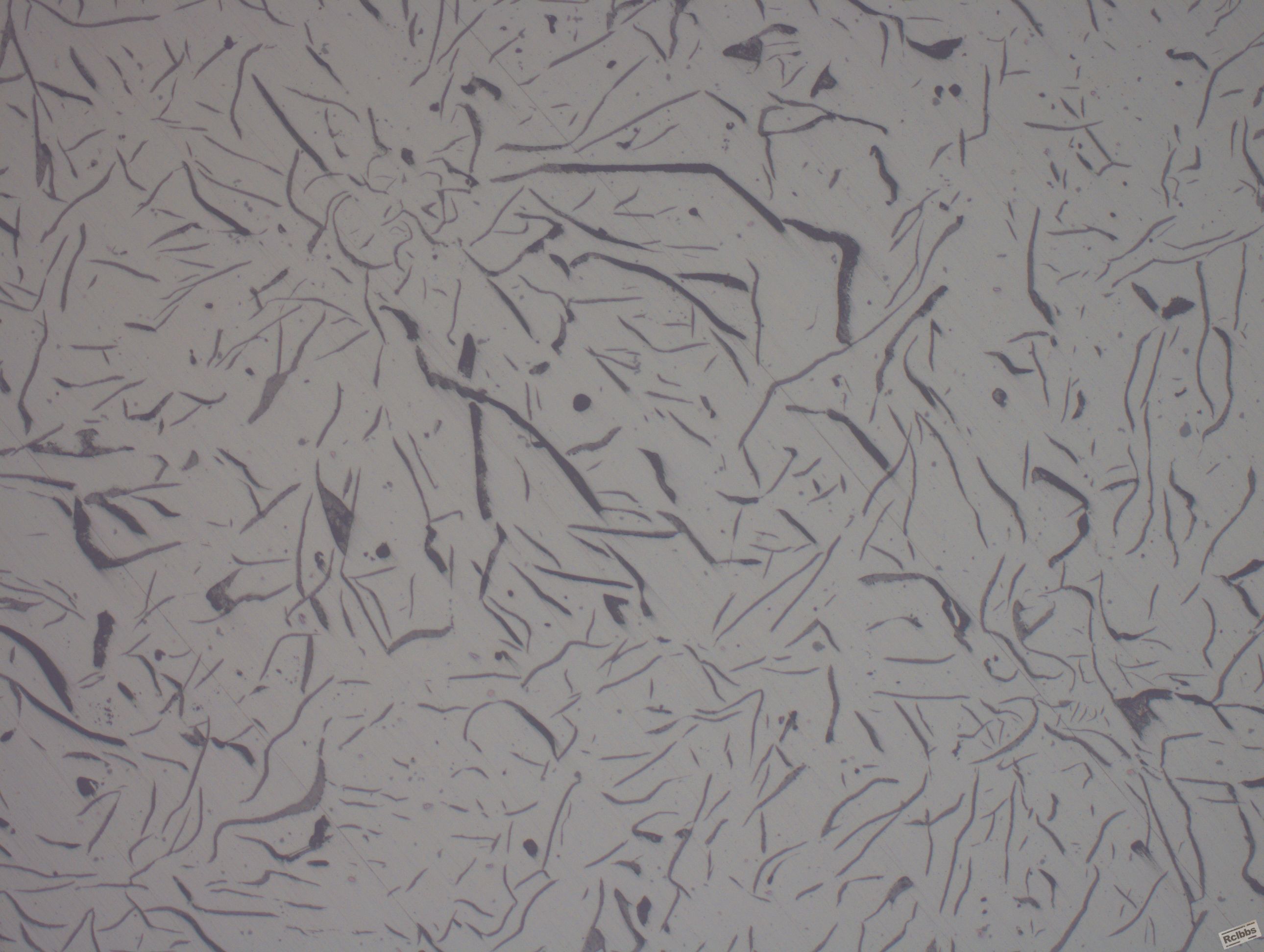

回复 205# 天天小非 的帖子
此为石墨漂浮

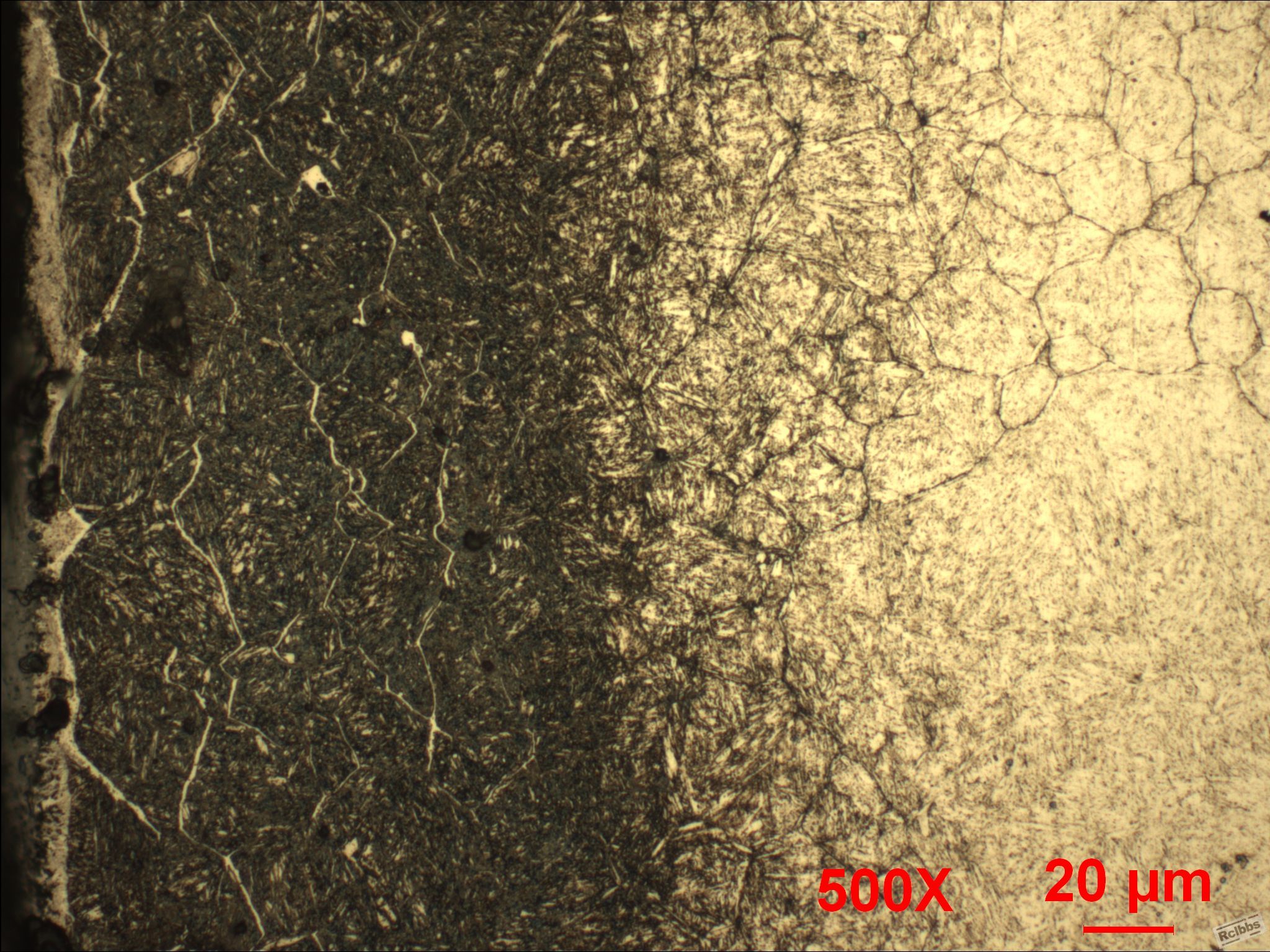

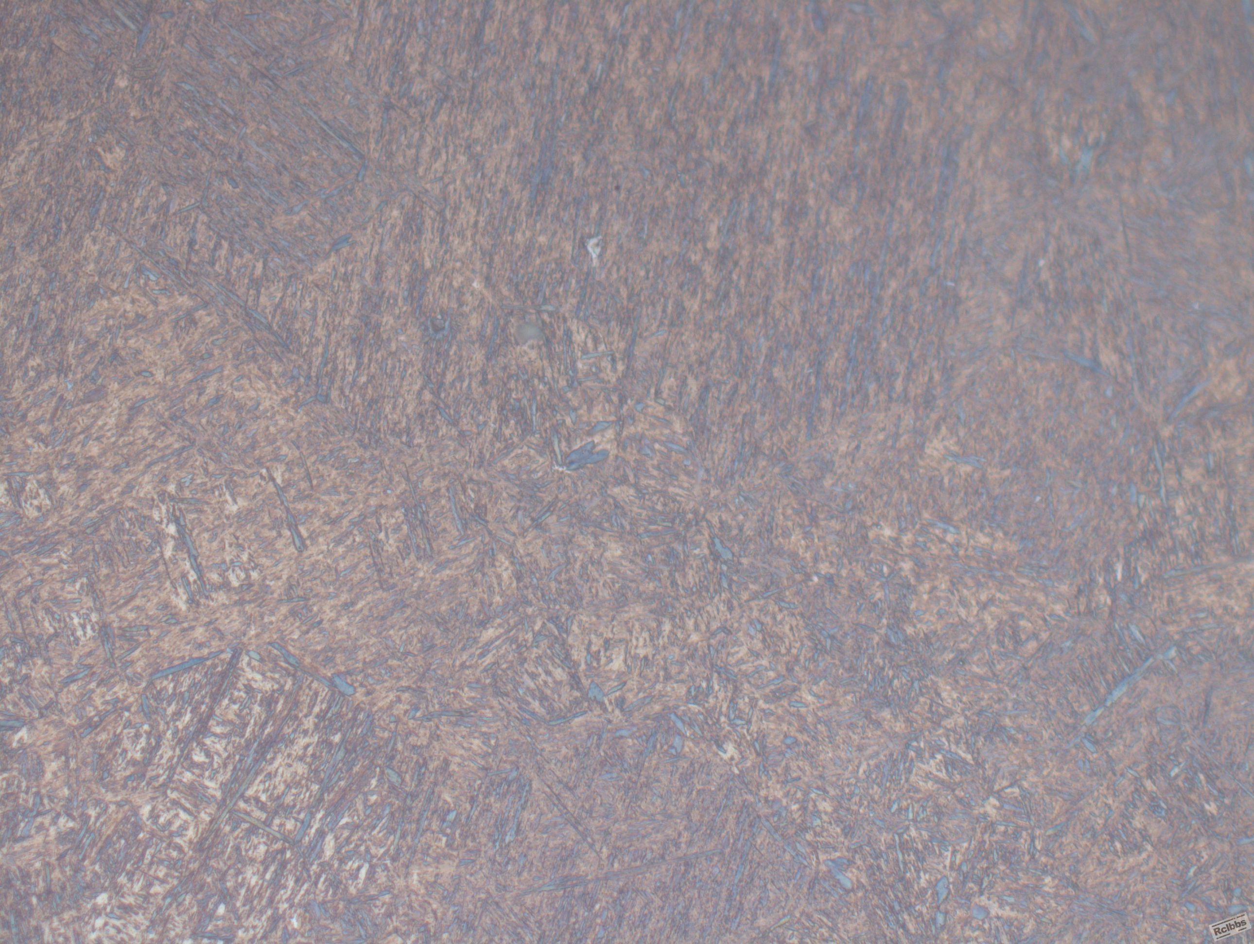

谢谢天天小非老师!
可否帮我分析这两张图片?
材料为H13模具钢,已经热处理并盐浴氮化处理。
其中有哪些组织?这样的组织好不好?
刚开始学习钢铁金相,请多多指教!

 楼主| 发表于 2008-12-16 22:44:02 | 显示全部楼层
回复 215# 8813749 的帖子
我个人认为不是石墨漂浮,石墨漂浮一般是由于碳当量太高造成的。
而上图是由于球化过程产生的球化不量的结果。放大看石墨都是以一个圆心产生外扩散石墨,因此我感觉是石墨开花
发表于 2009-1-11 21:39:42 | 显示全部楼层
回复 216# hoshion 的帖子
第一张应是网状,有点像二次网状,是冷却速度不够引起的,第二张是氮化组织,有白亮层出现,这种组织容易脱落,有点氮化过了,刚学金相,个人观点,不对请高手指正.

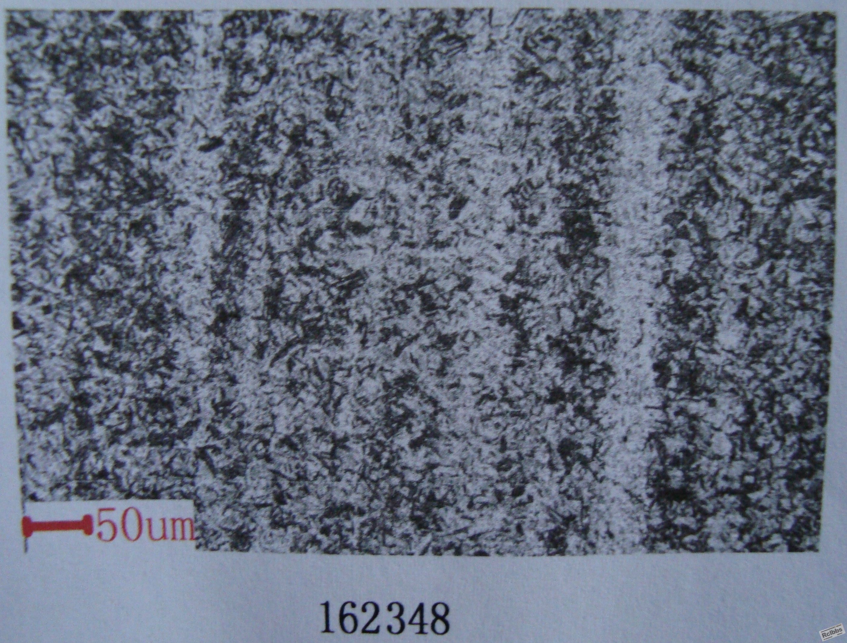

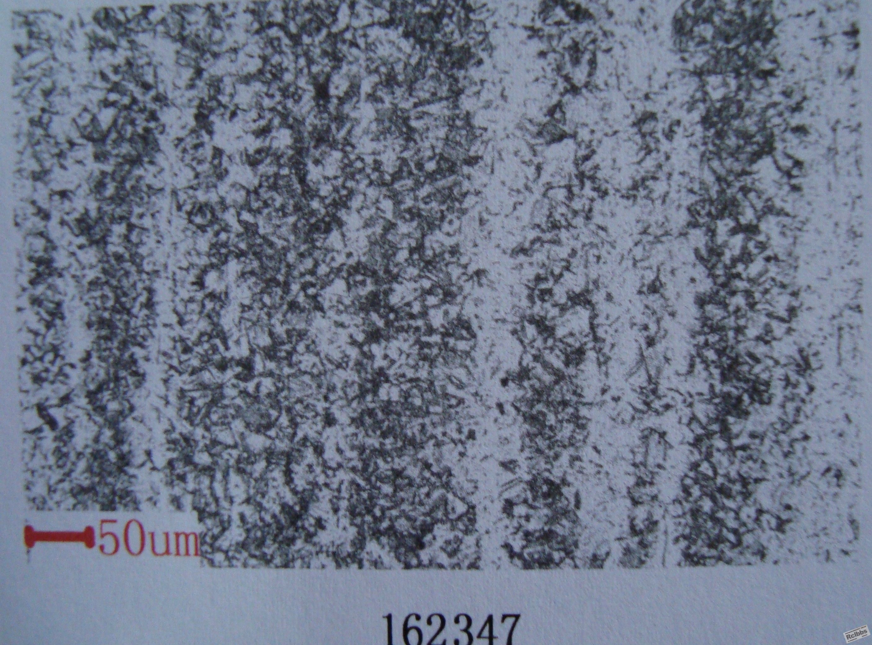

发表于 2009-1-21 10:02:42 | 显示全部楼层

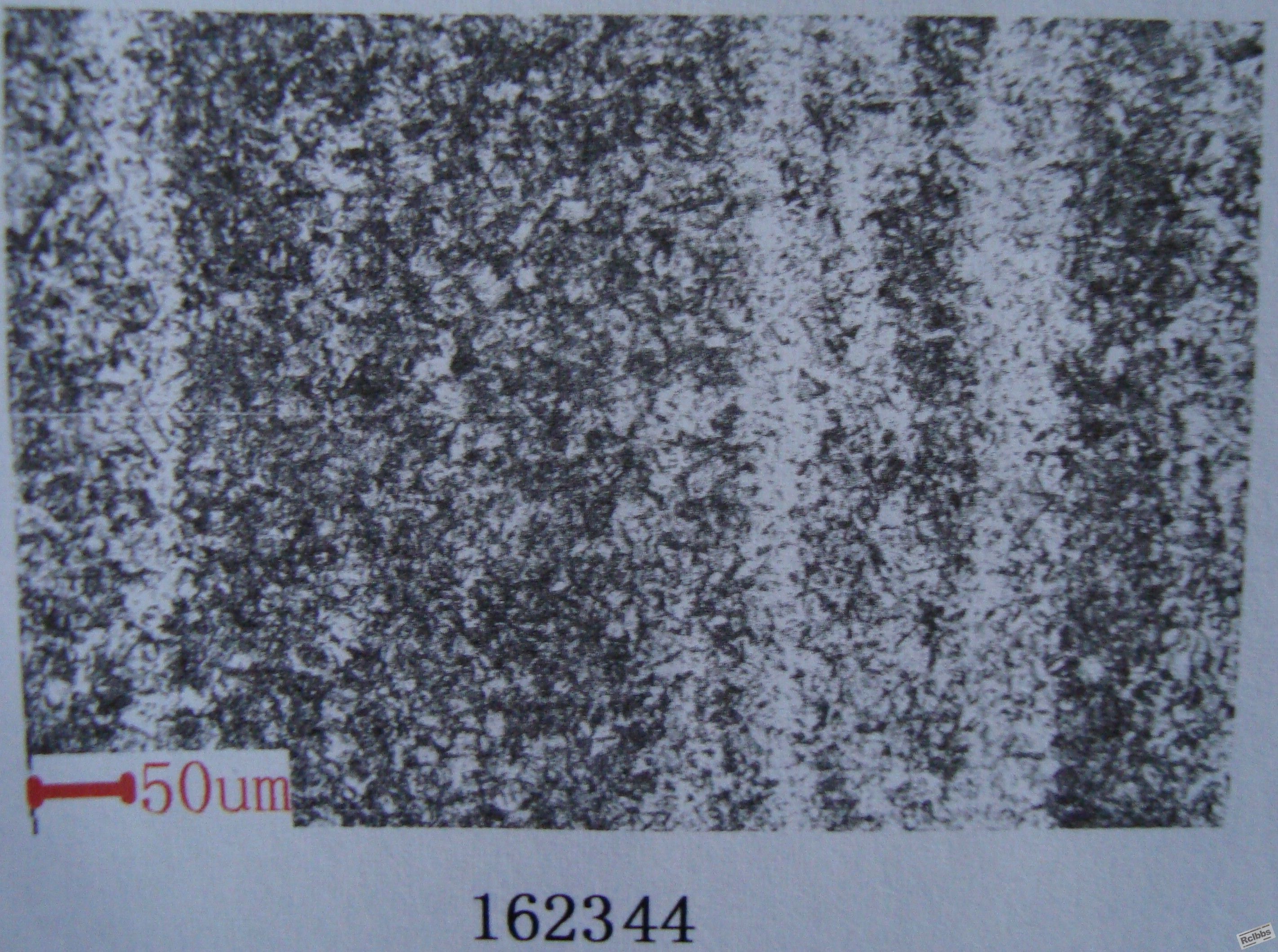

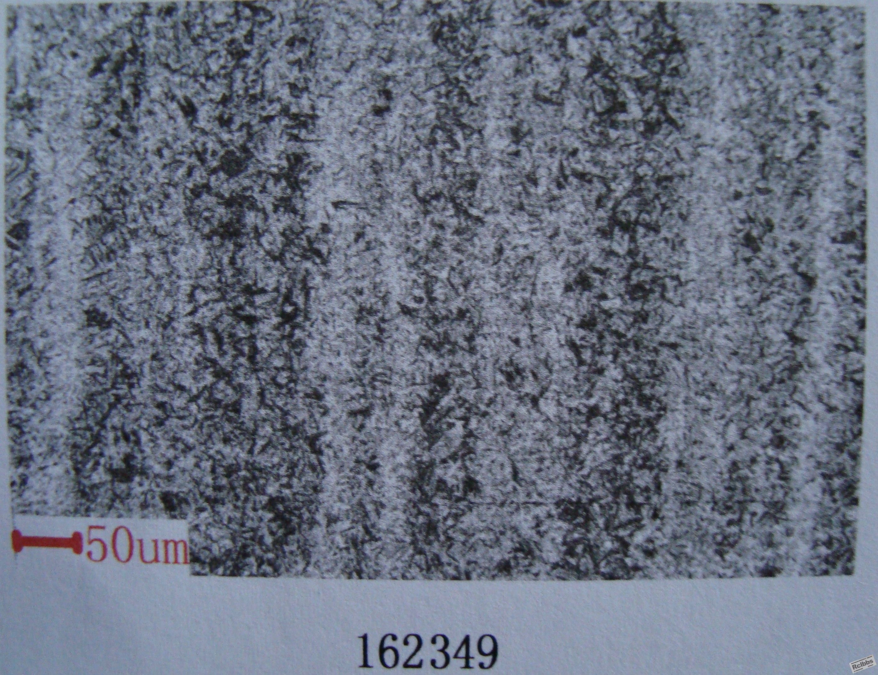

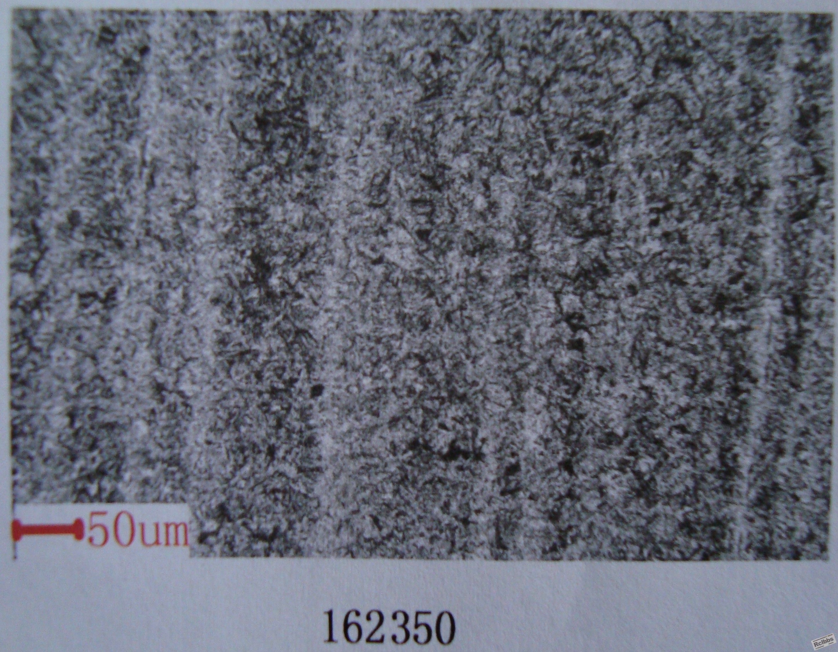

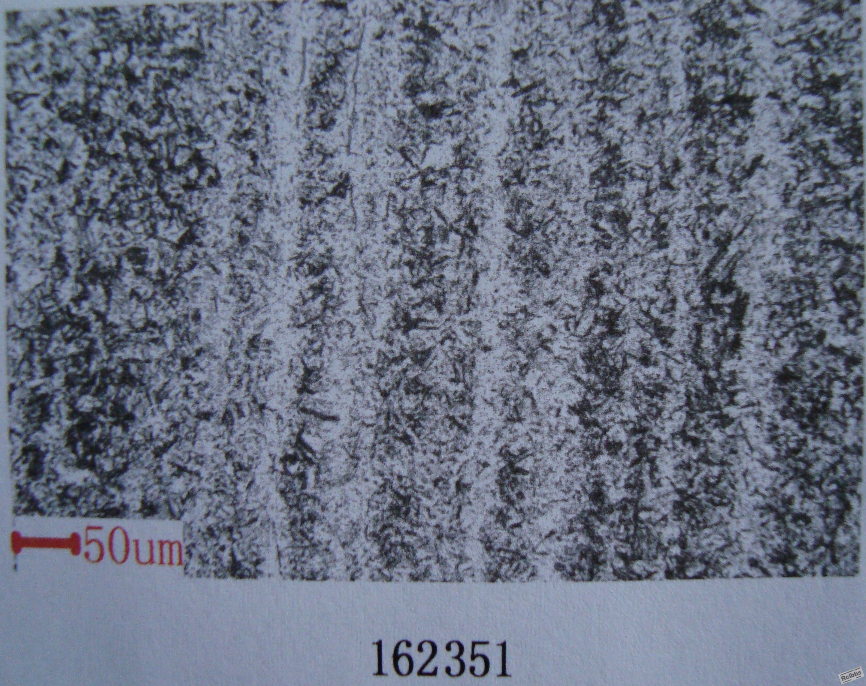

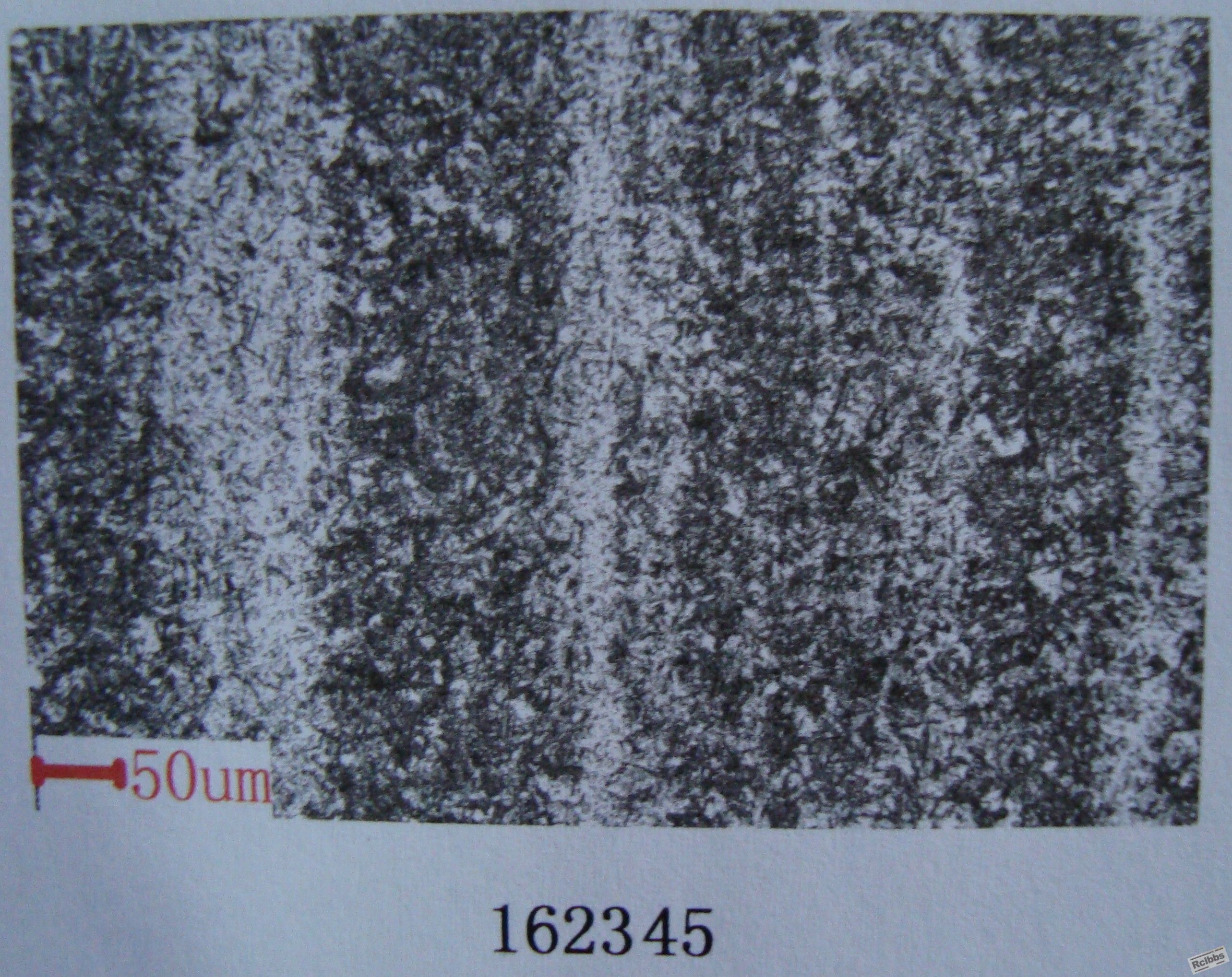

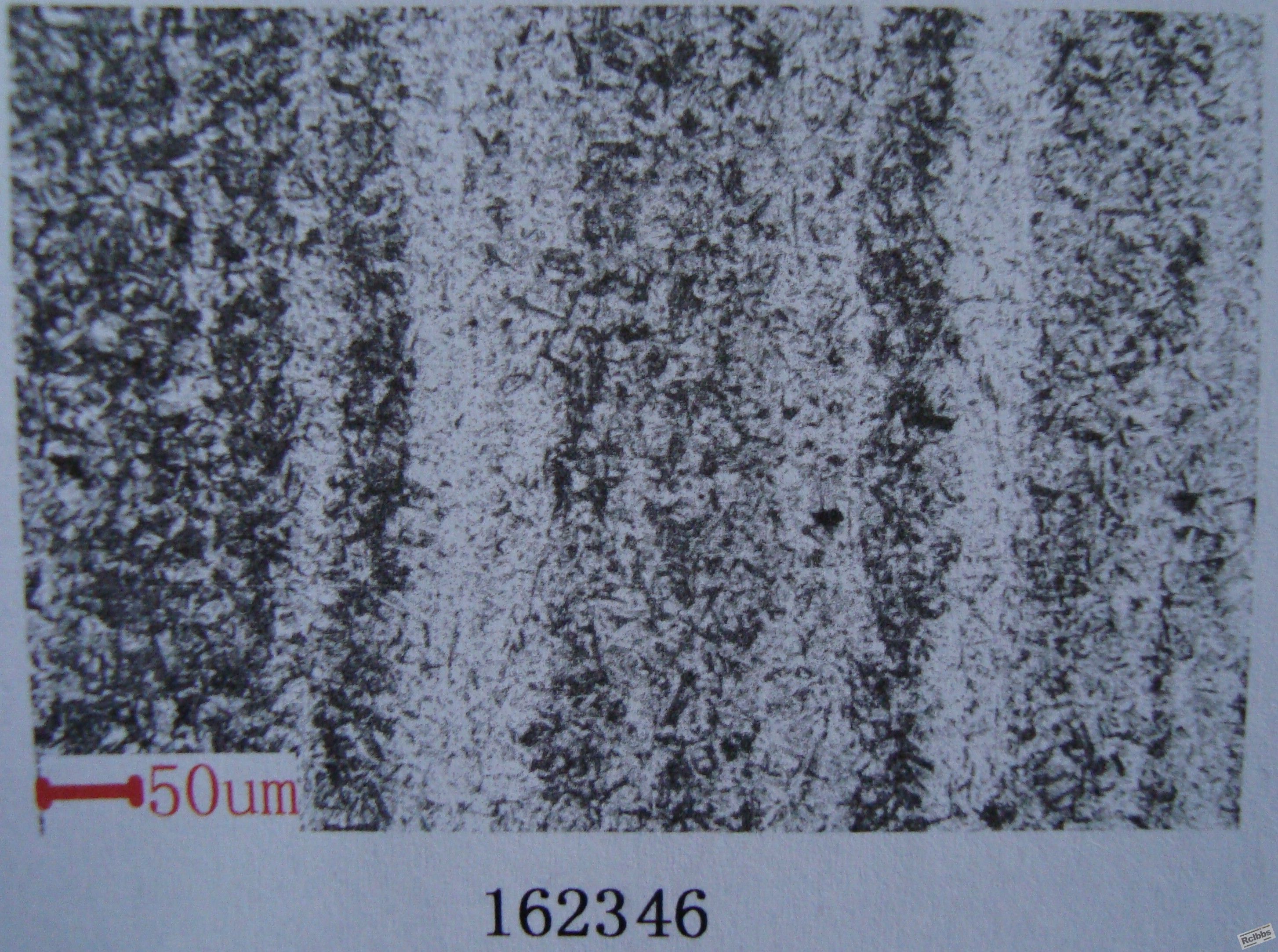

我在做35CrMoA热处理工艺试验,第一步做淬火保温时间的试验,保温时间分别为20 30 40 60min想看他什么时候产生过烧,以下是做完后送样他们拍出来的照片,我都看不出有多大差别阿
请楼主看看这个照片,帮忙分析下 谢谢!
这是35CrMoA 860度 透烧时间30分钟,保温20,30,40,60分钟淬火后的照片
硬度(HB):
162344     427
162345     390
162346     386
162347     395
162348     450
162349     375
162350     461
162351     398
[ 本帖最后由 xj5042 于 2009-1-21 10:11 编辑 ]
保温20min
保温20min
保温20min
保温20min
保温30min
保温30min
保温30min
保温30min
保温40min
保温40min
保温40min
保温40min
保温60min
保温60min
保温60min
保温60min
发表于 2009-1-21 10:21:23 | 显示全部楼层
研磨的不错!
发表于 2009-1-21 11:42:25 | 显示全部楼层
这是我们公司材试做的,水平还可以吧
不过他们第一次看成回火索氏体,我说没回过火 他们又看了 说是马氏体 呵呵

 楼主| 发表于 2009-2-5 22:00:28 | 显示全部楼层
回复 222# xj5042 的帖子
看了您的图片,首先贵公司的试验做的非常好,也非常有意义.值得学习.
但是给我的感觉组织有一些细微的差别,由于不是在显微镜下观察,不是很清晰,只是提一下:
首先,随着保温时间的增加,组织的均匀度变好的,带材料的带状组织有缓解,但是不明显.
其次,马氏体组织随着时间的增加变大了,而且量好像也多了,而贝氏体组织随着时间的增加减少了.

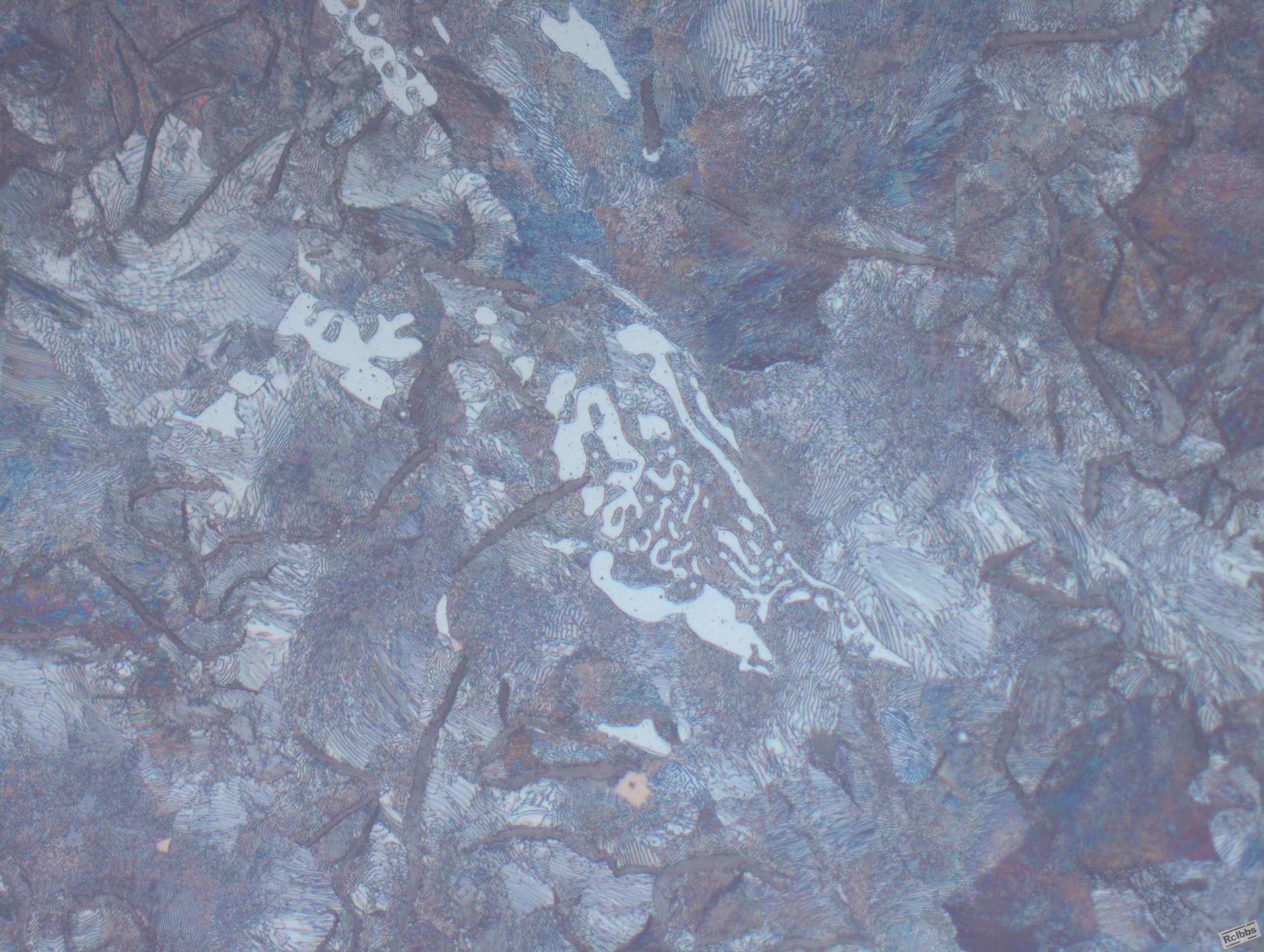

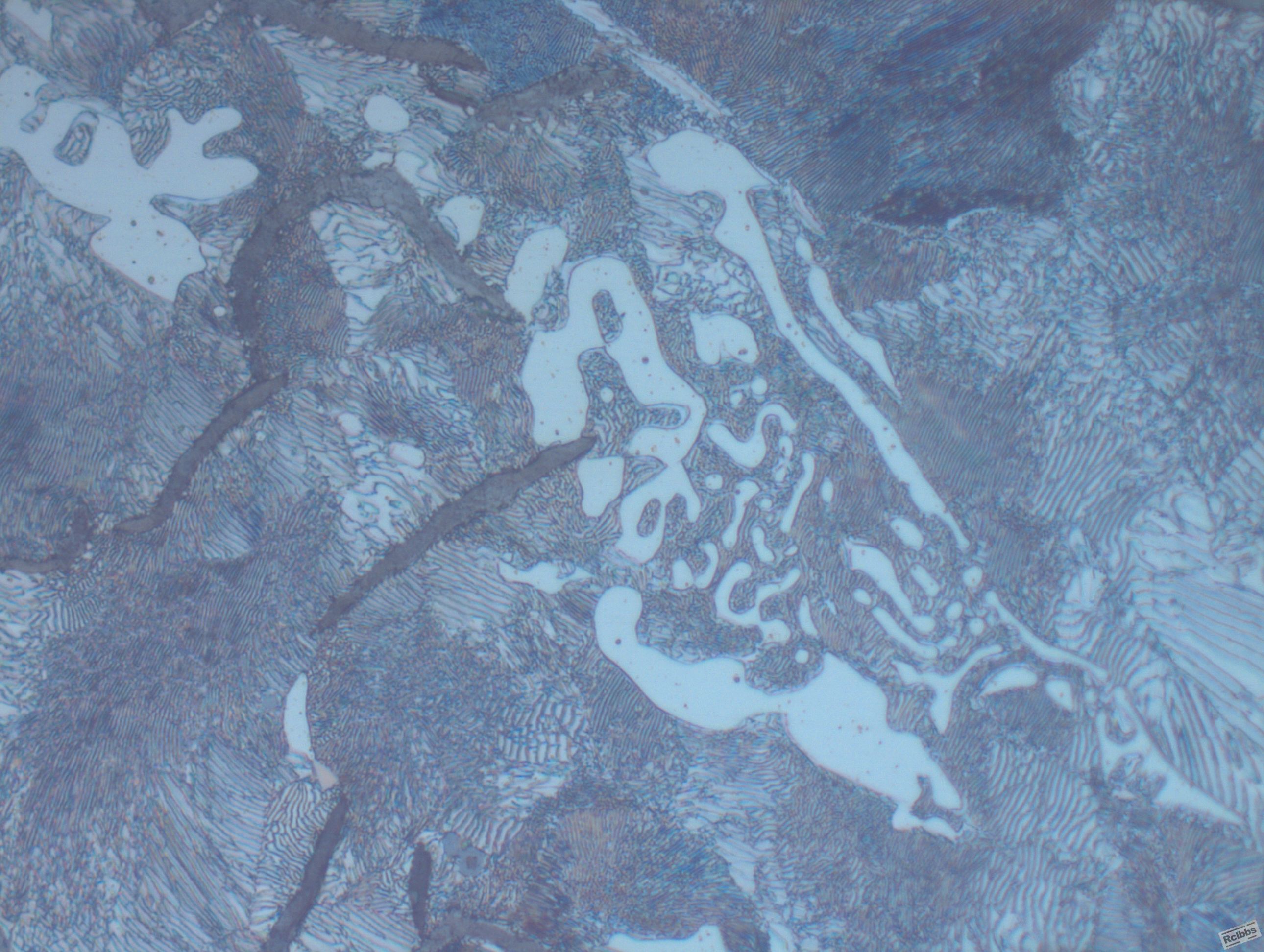

高倍磷共晶(500X和1000X)
高倍磷共晶(500X和1000X)
500X
500X
1000X
1000X

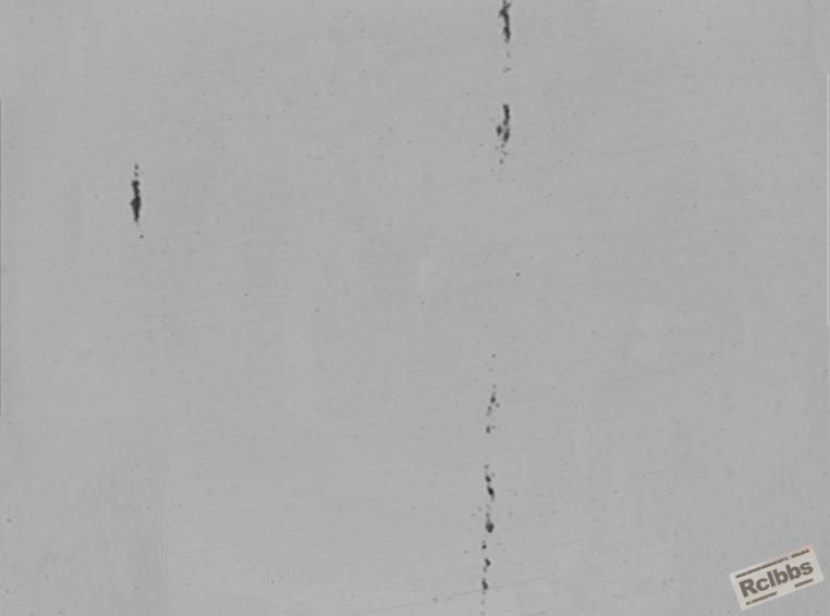

 楼主| 发表于 2009-5-9 10:41:19 | 显示全部楼层

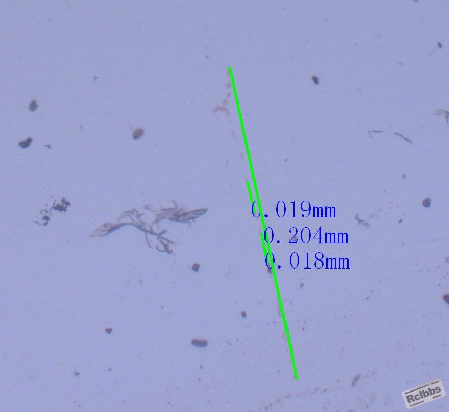

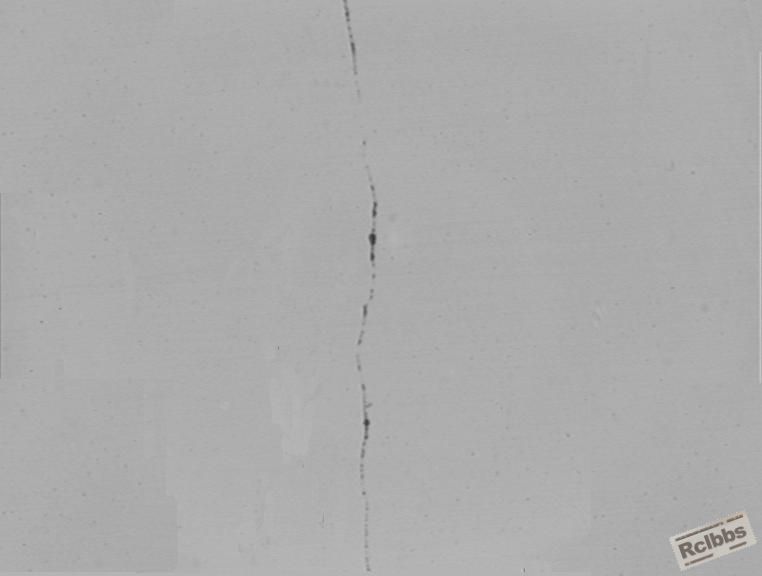

42CrMo钢中的夹杂物
42CrMo钢中的夹杂物
 楼主| 发表于 2009-5-9 10:43:08 | 显示全部楼层

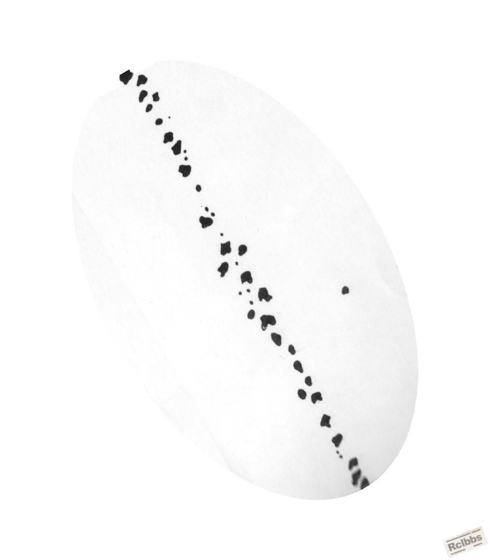

几种典型夹杂
几种典型夹杂(图片经过处理)

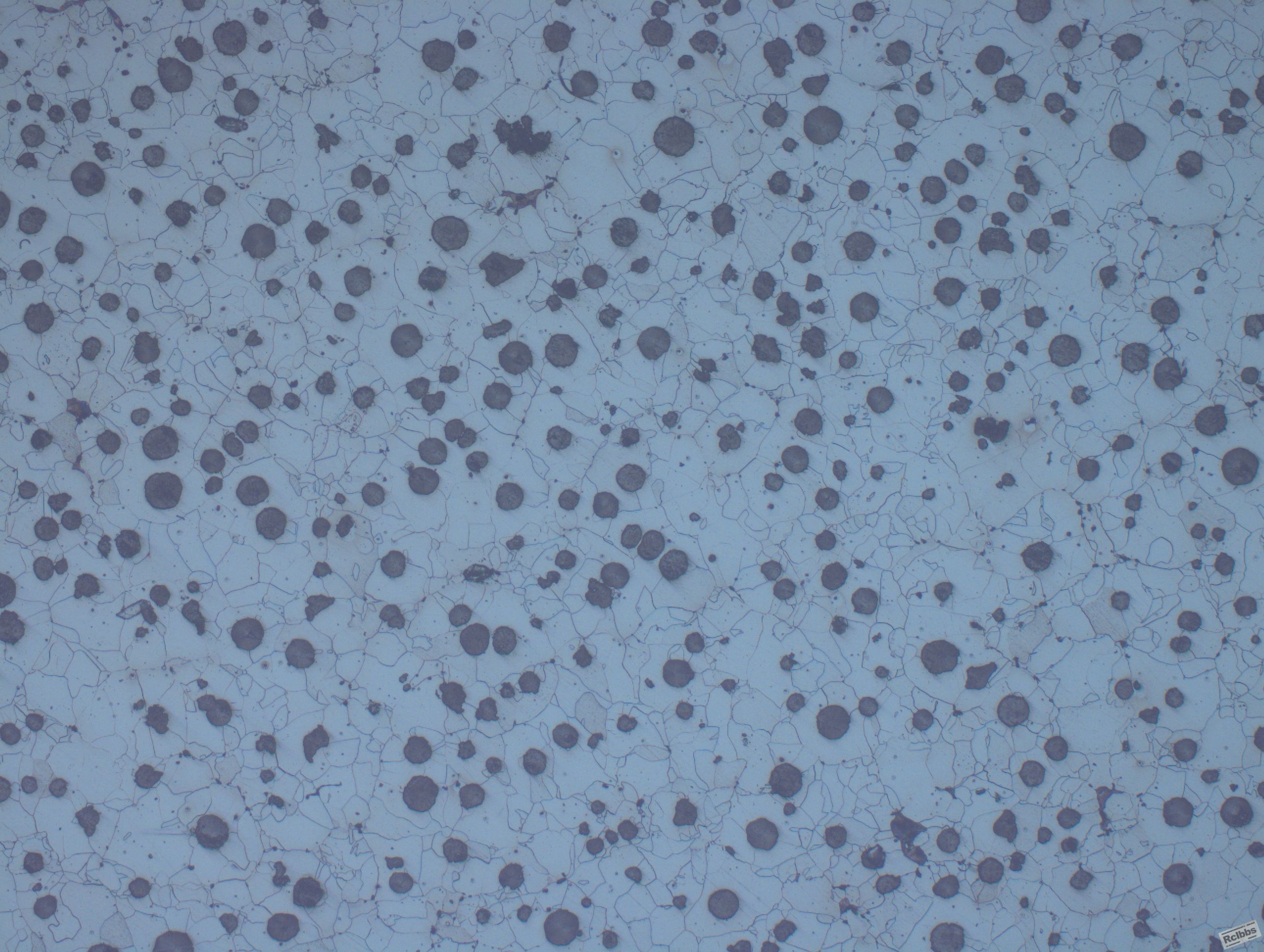

球化级别
欣赏一下我公司生产的QT450-10球化级别

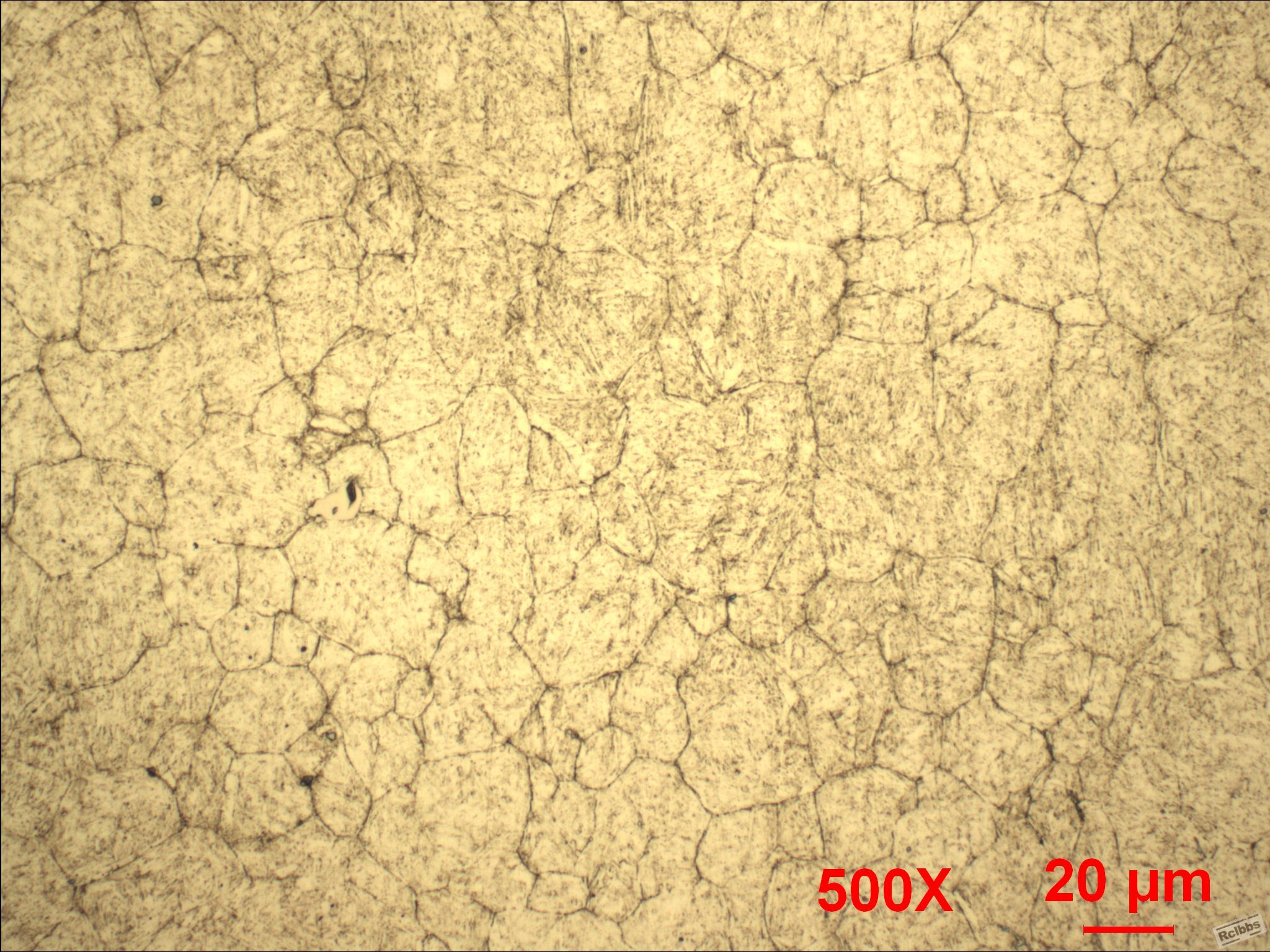

感应淬火过热组织
感应淬火过热组织,请欣赏
