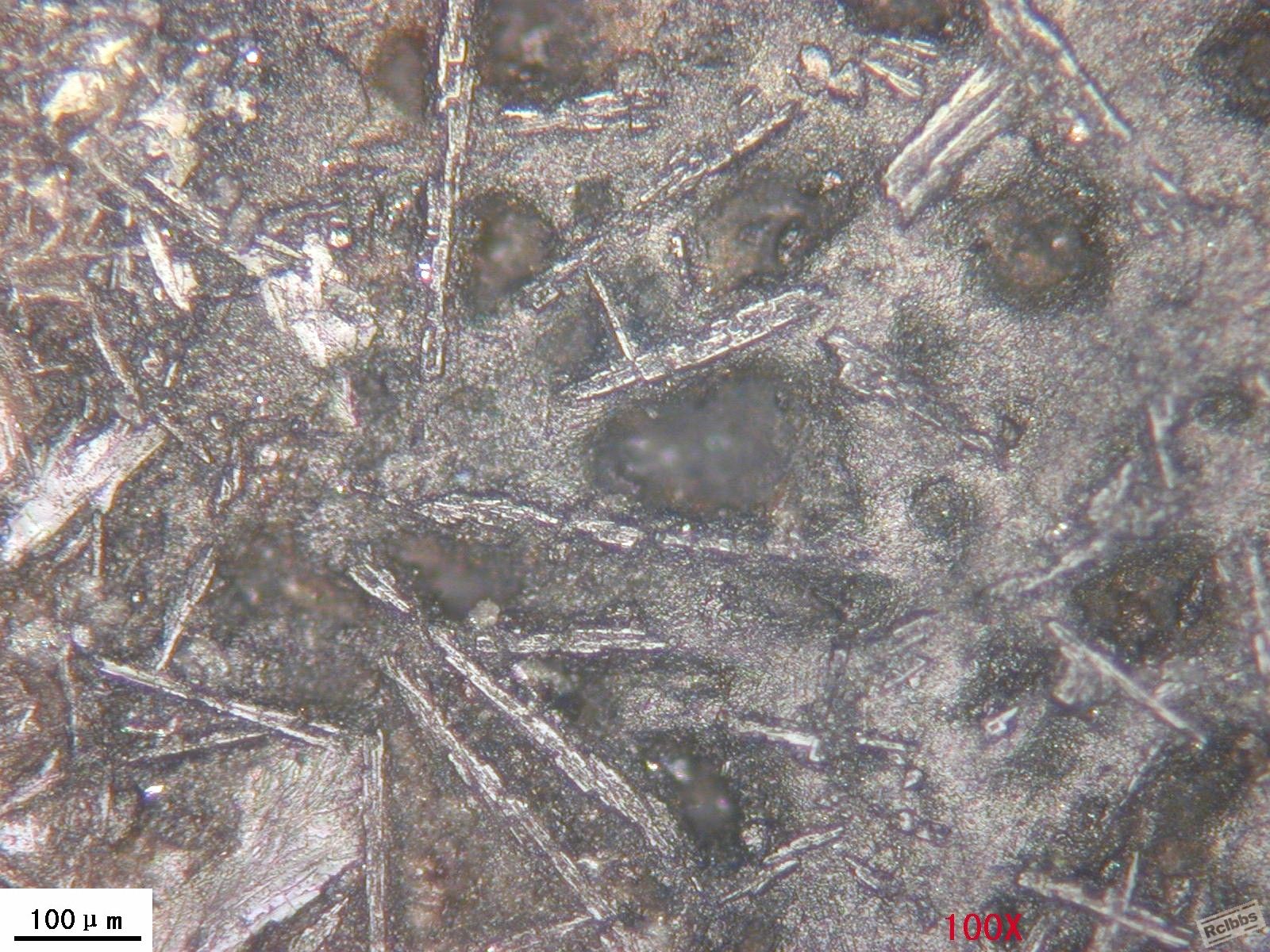

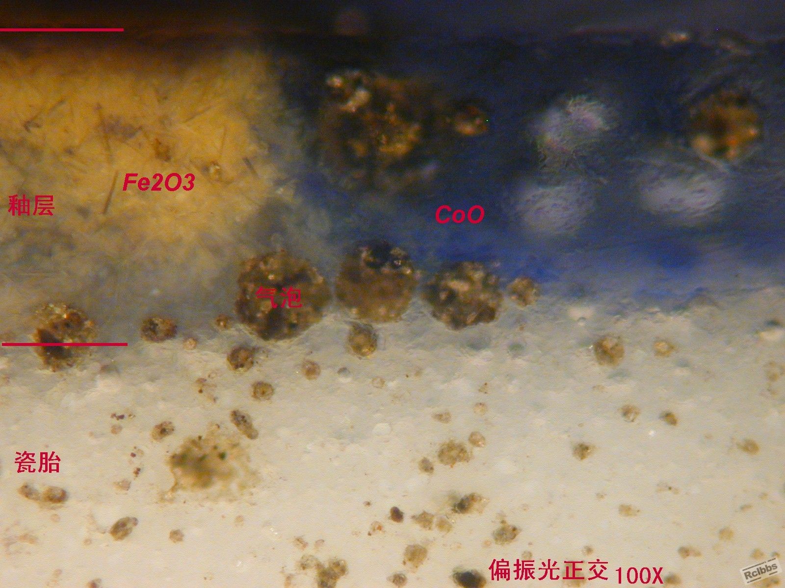

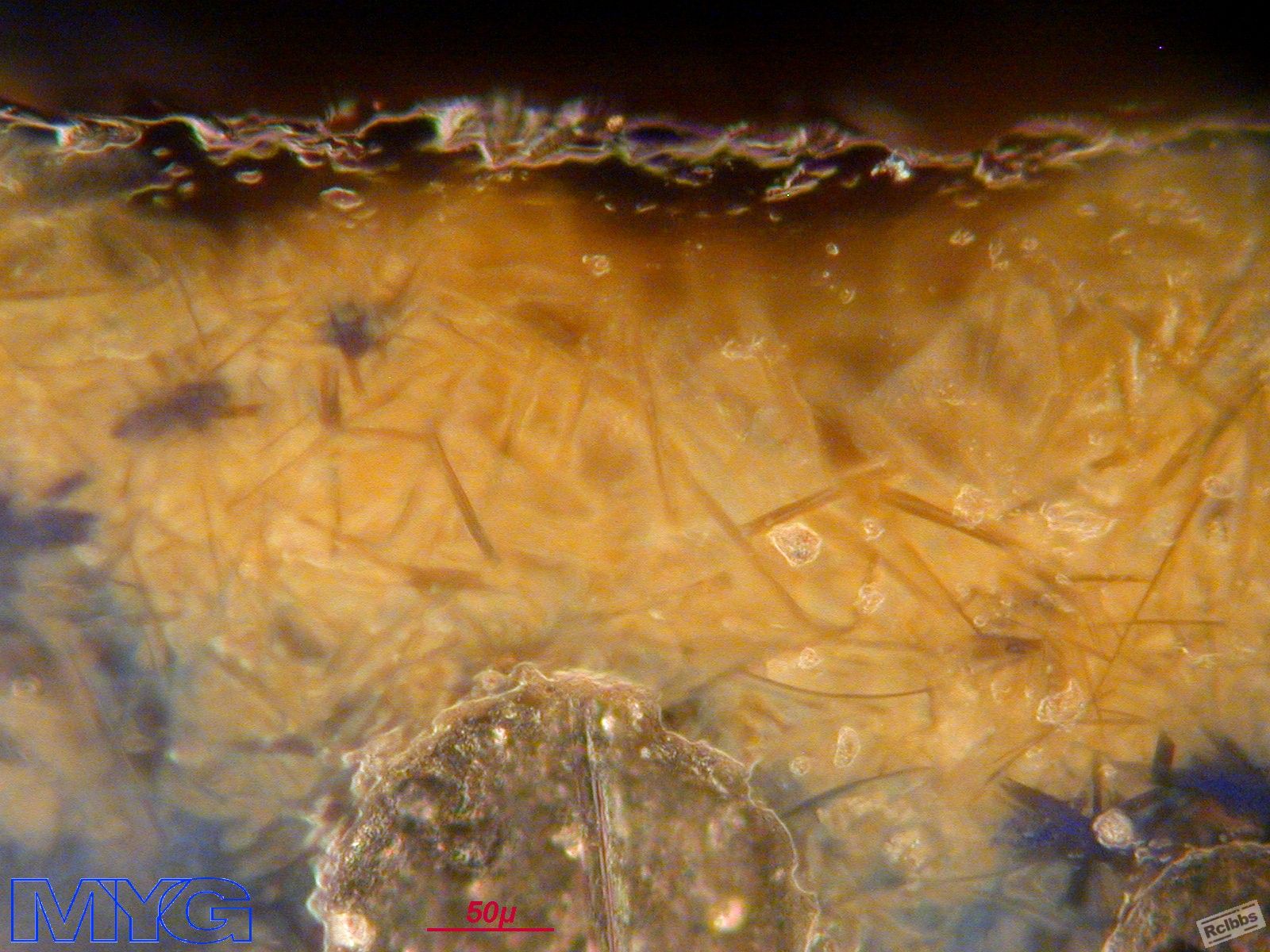

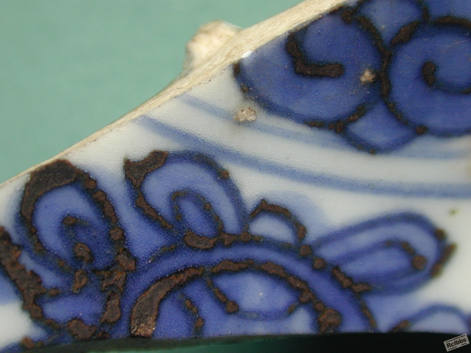

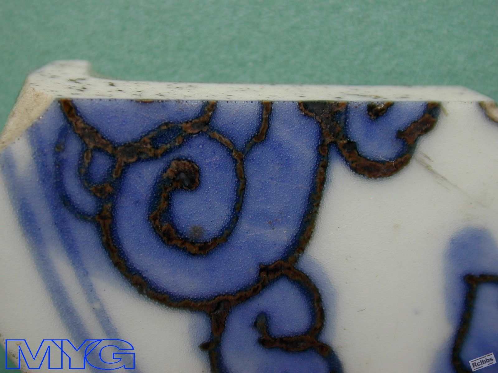

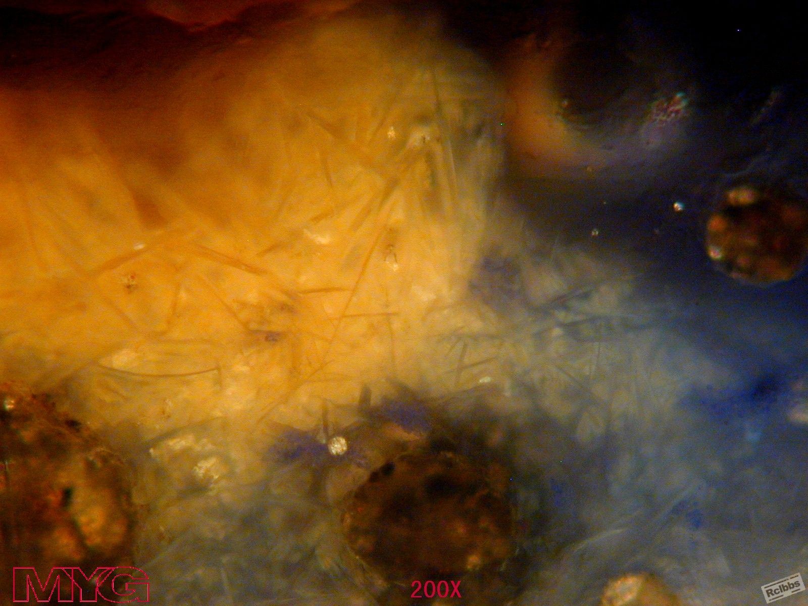

建筑工地上检到的2片青花瓷片,与金相有些关系,但并不是所有的青花瓷都是这样。
绘制青花瓷图案的青料,主要成分是氧化钴。元朝与明朝永乐、宣德,青料有进口和国产之分。进口青料含铁量较高,烧成后青料聚集处有铁锈斑。
这些瓷片的纹饰、胎釉及造型有明朝风格,青花有铁锈斑,可能为明早期产品。
铁锈斑在显微镜下的结晶形貌(明场)

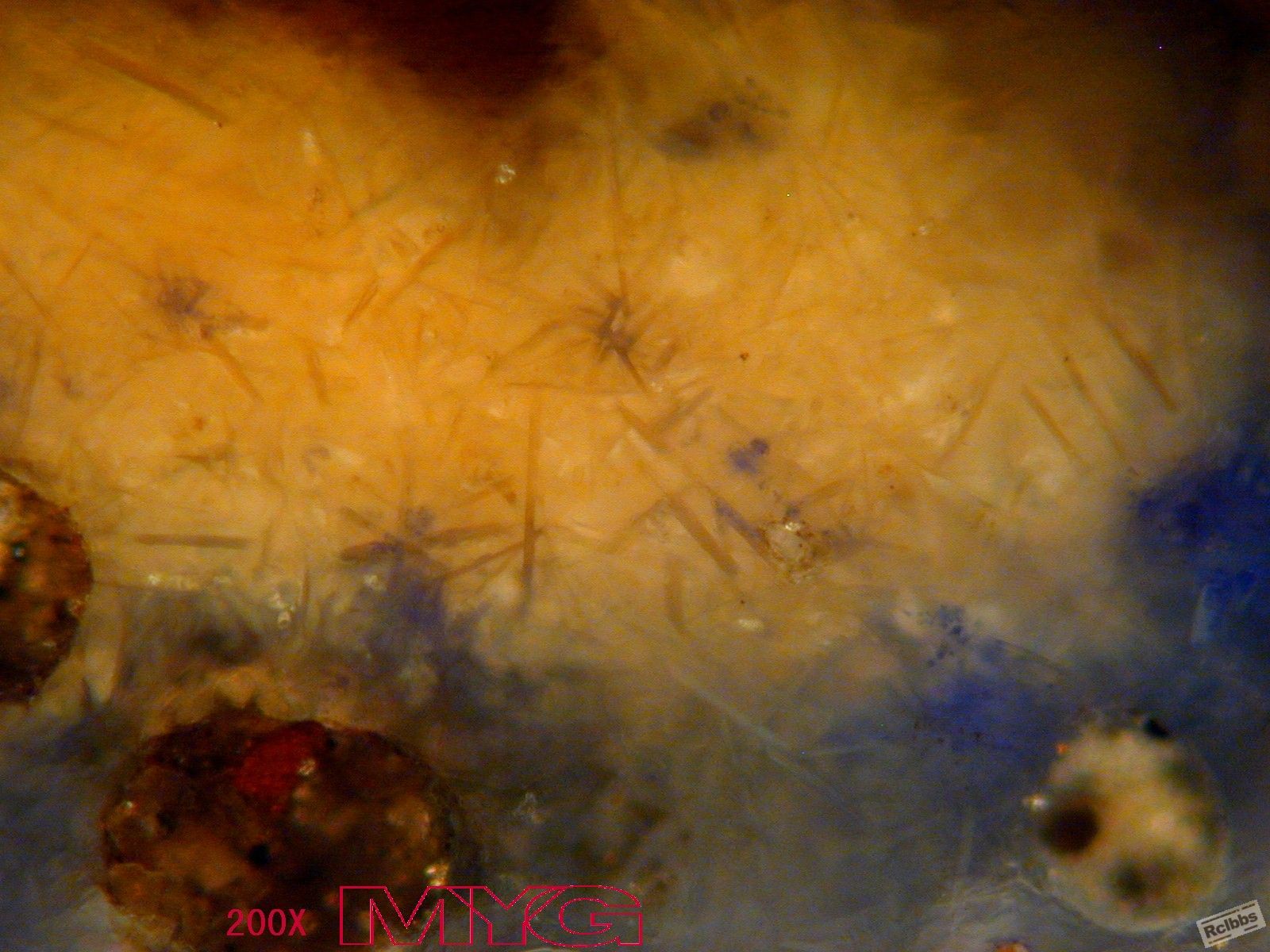

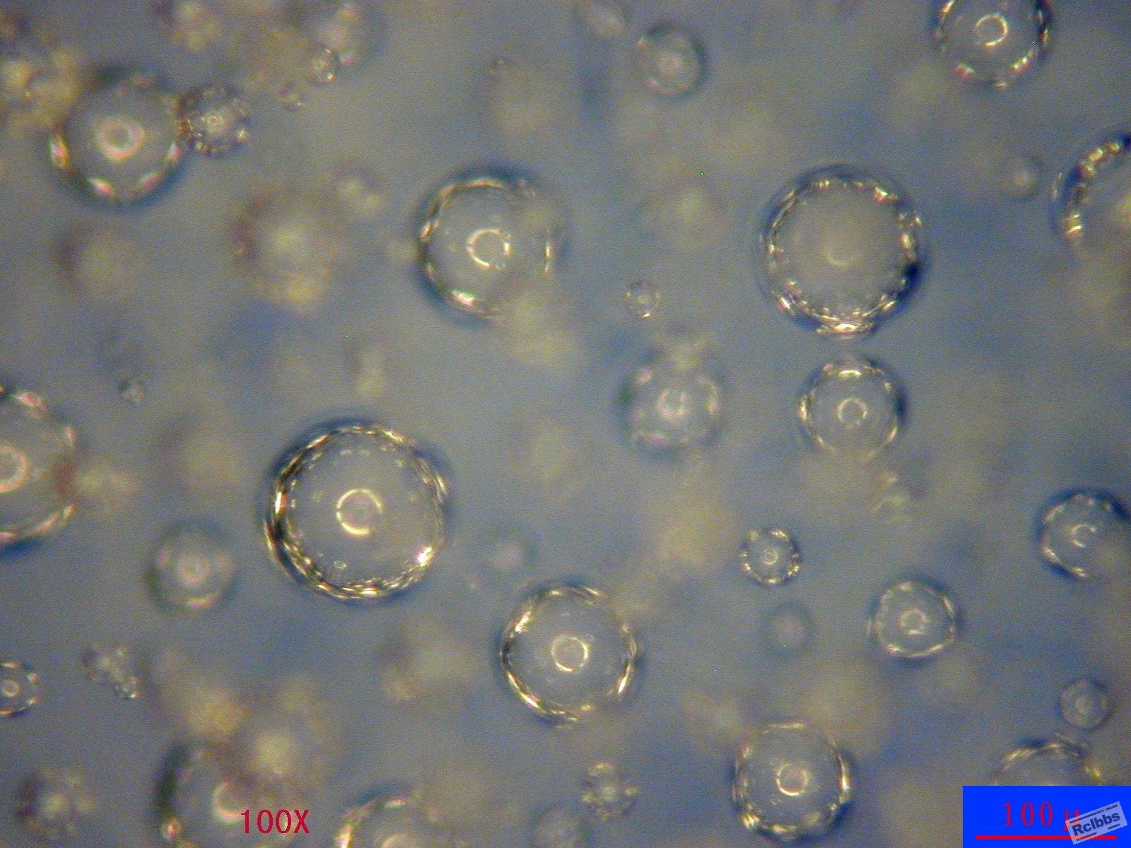

釉层中的气泡(偏振光)
原图片标尺有误,现重新上传。但不知道如何删除原图片。
待续

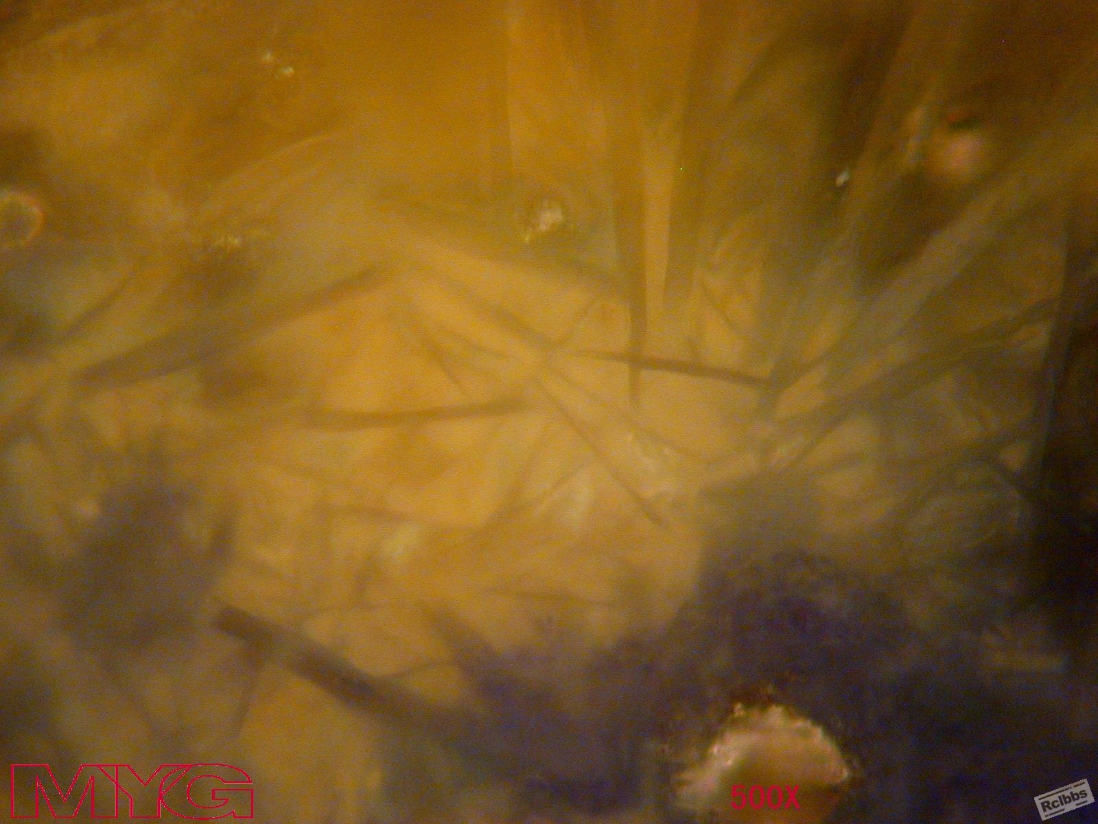

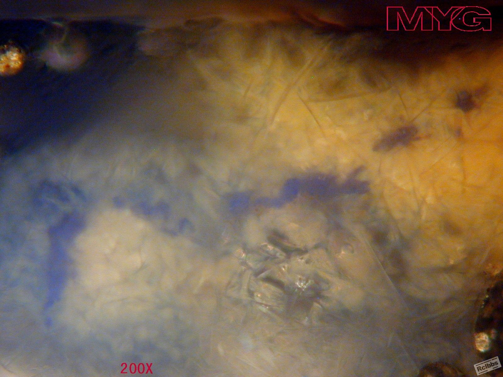

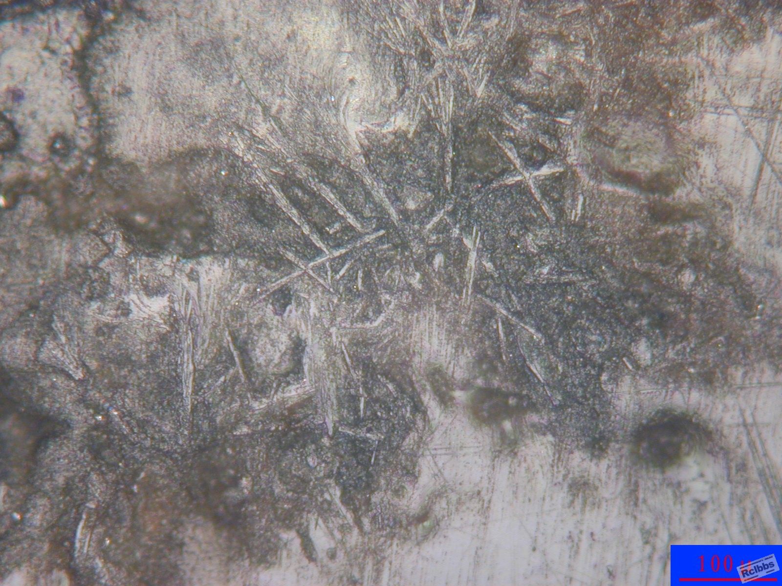

青花的微观形貌
把这瓷片的断口磨平、抛光,用暗场或偏振光观察釉层。
釉层厚约0.3mm,黄色区铁含量较高,蓝色区钴含量较高。
如马氏体的针状物应是FeO的结晶,蓝色的是氧化钴。

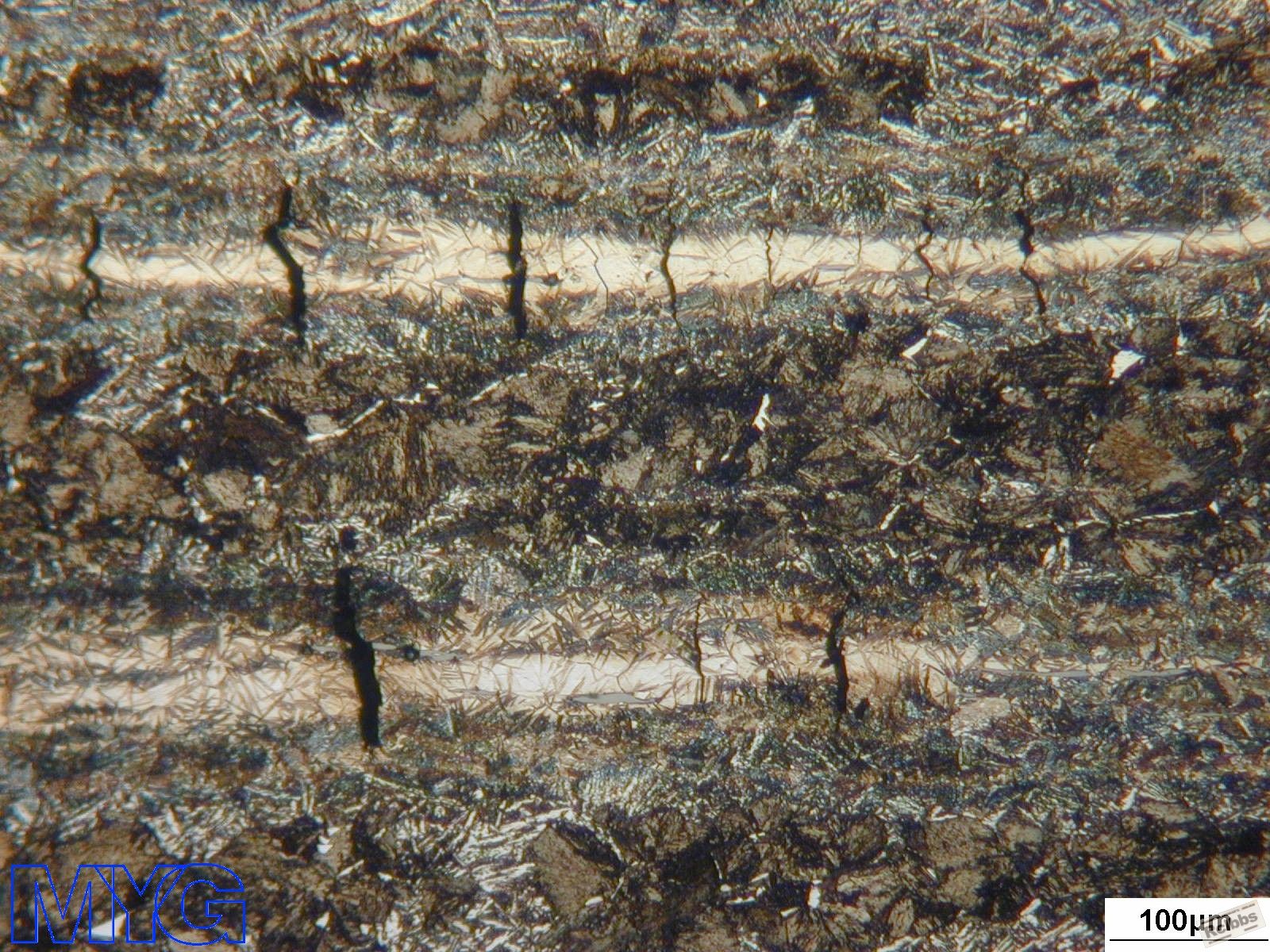

 楼主| 发表于 2010-4-22 20:34:28 | 显示全部楼层

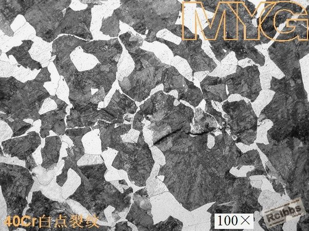

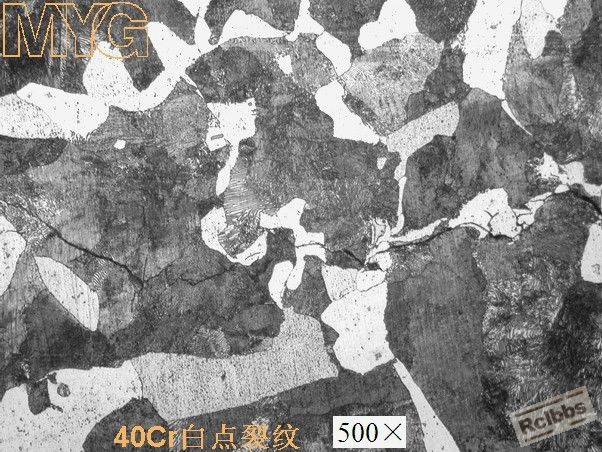

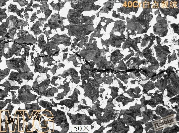

40Cr锻件 白点裂纹
参与人数 1热处理币 +6 贡献值 +6 收起 理由
秋天的风 + 6 + 6 感谢上传!

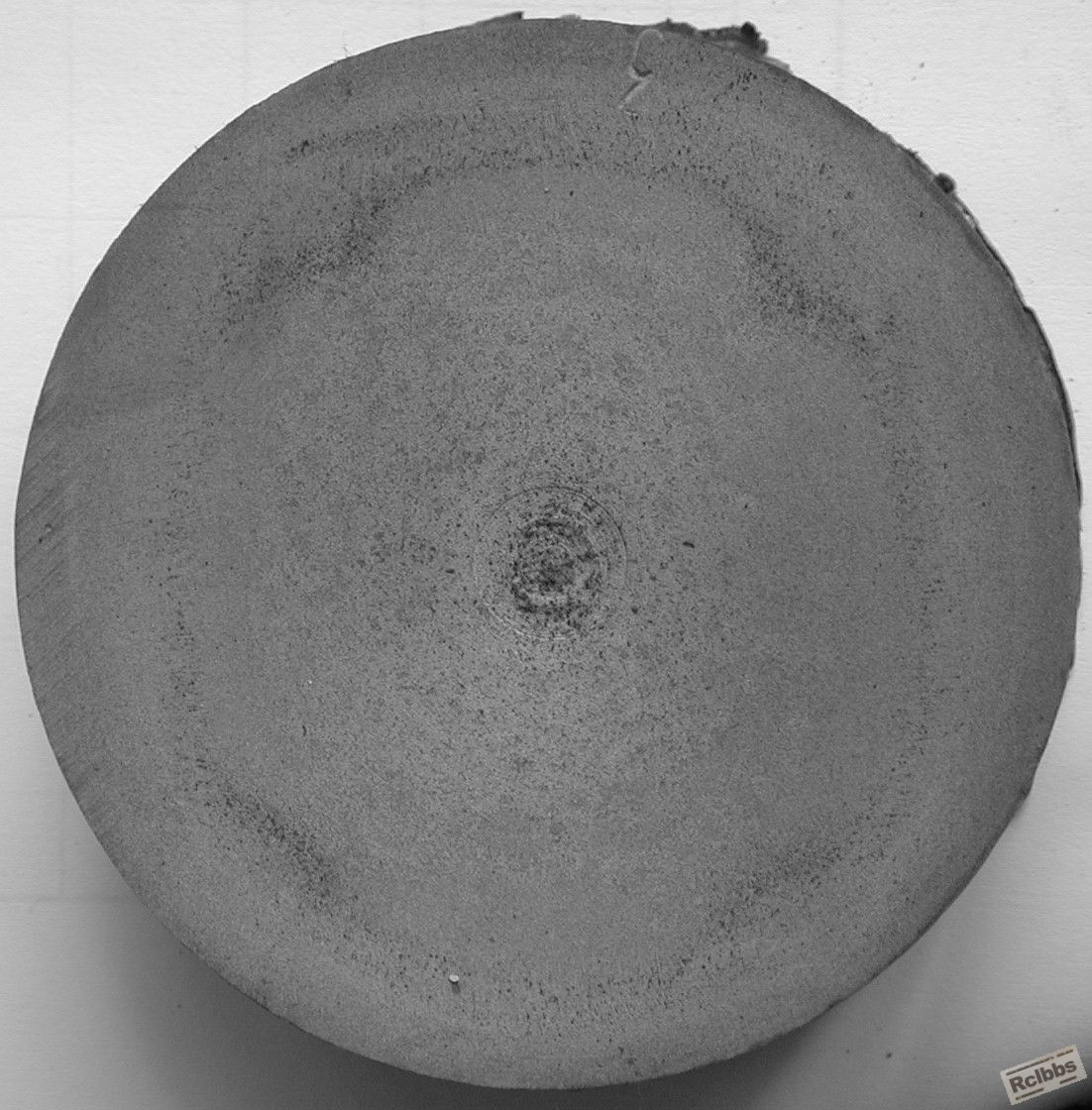

奇怪的偏析框
37Mn5管坯(连铸+热轧)
应是连铸时电磁搅拌设备出现异常所致

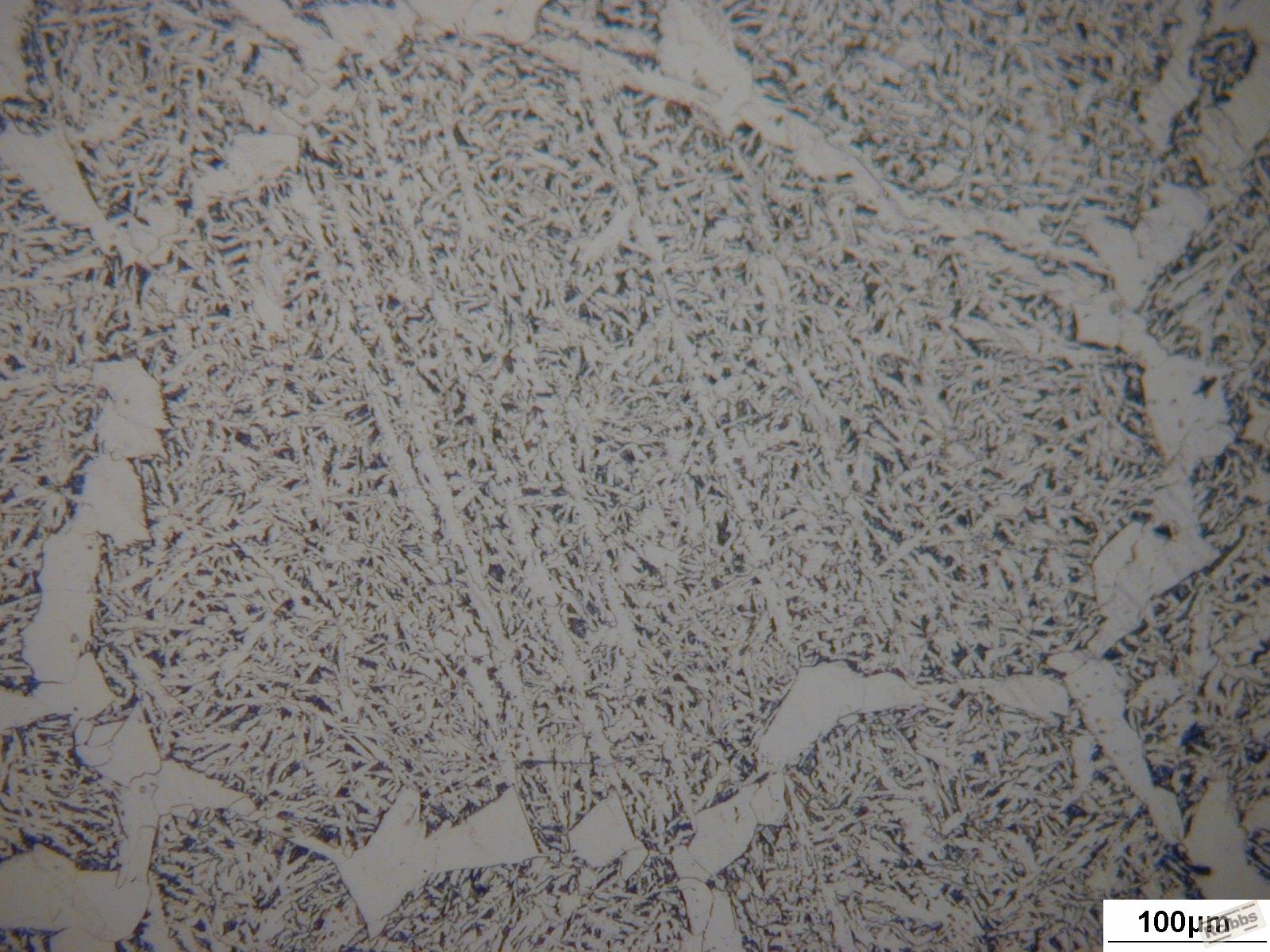

42CrMo冷拉材内部裂纹
纵剖样/珠光体+铁素体+粒状贝氏体+马氏体/呈带状分布
马氏体处出现微裂纹
马氏体的产生主要与轧后冷却不当有关

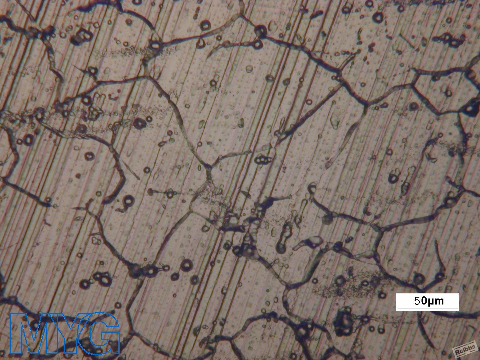

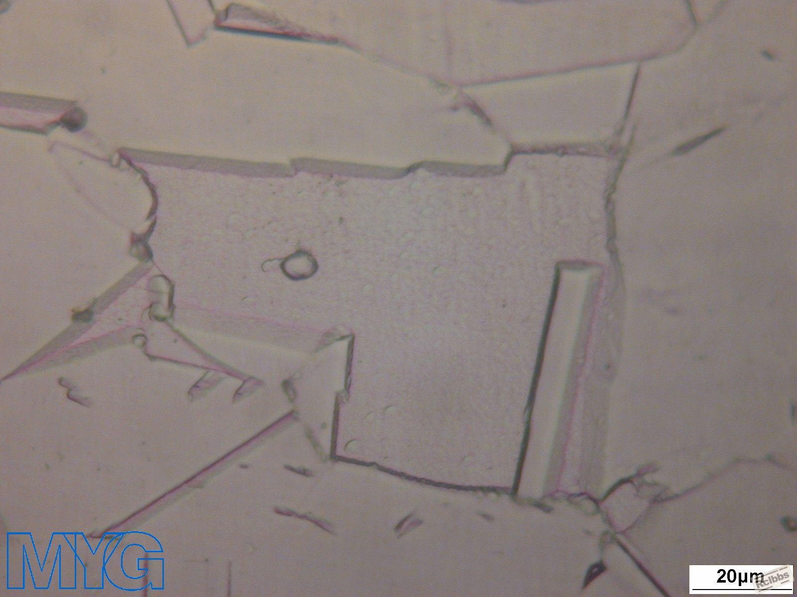

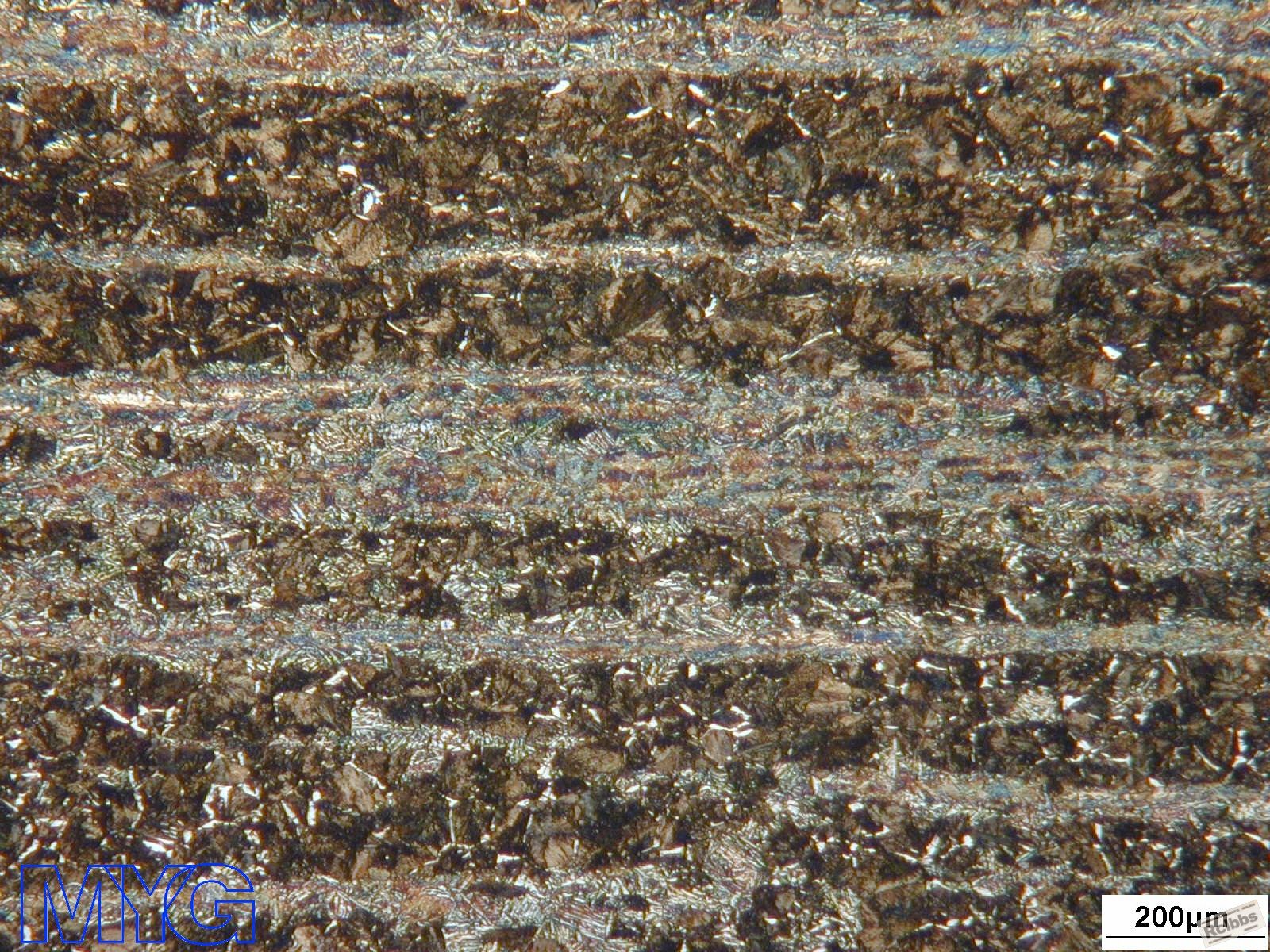

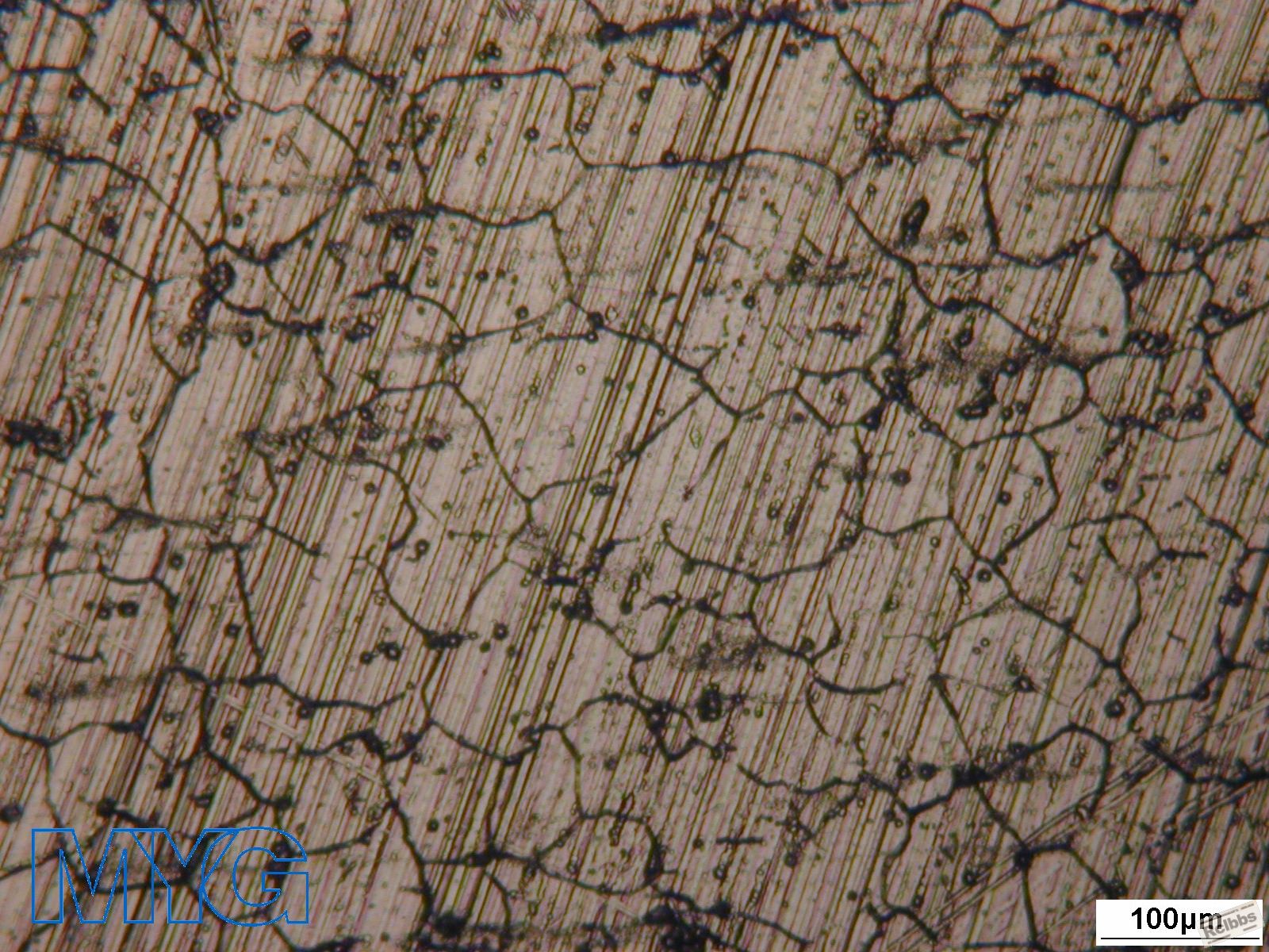

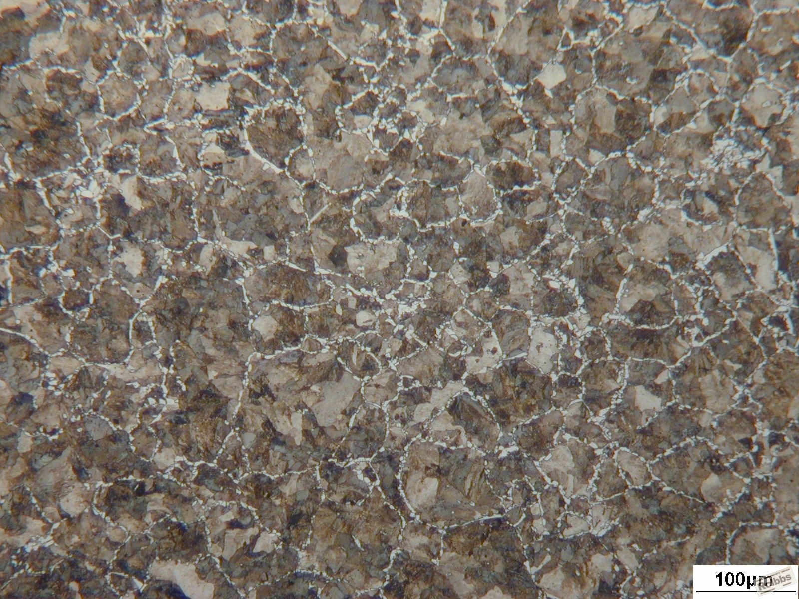

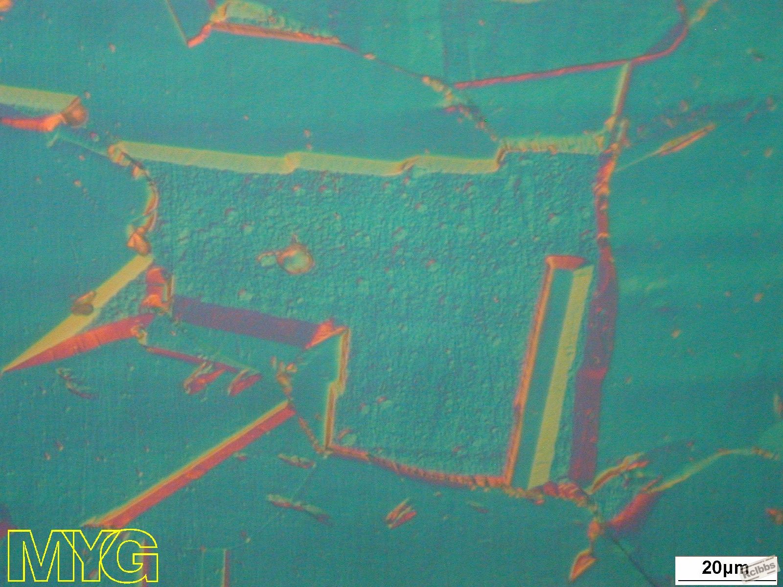

晶间腐蚀试验
奥氏体不锈钢10%草酸电解腐蚀
阶梯组织
阶梯组织DIC
混合组织
所以因为 + 10 感谢上传!

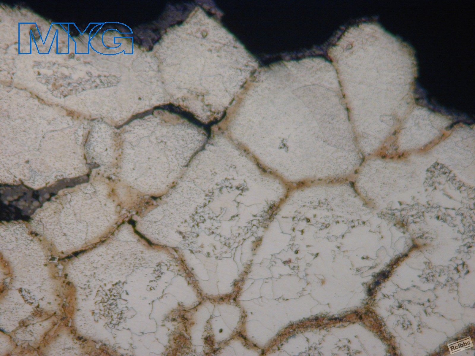

16Mn锻件铜脆
锻件表面局部有严重的、形似过烧的网状裂纹,经金相分析是原料存在严重的夹杂及异金属(铜)而引起。
照片拍摄的是铜脆裂纹。

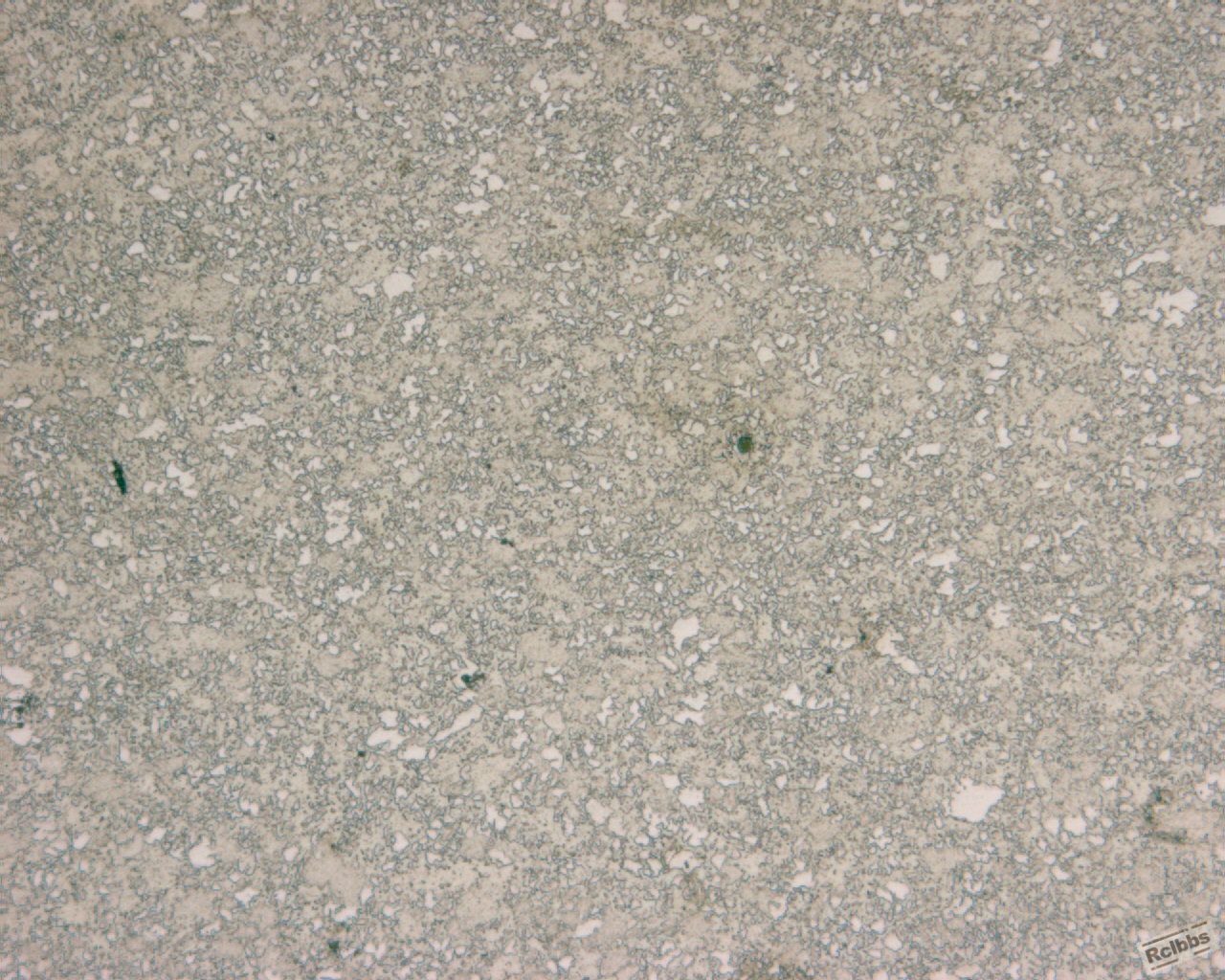

我是接触金相不久的一名学生,材料是0.1%的碳钢,一种由珠光体和铁素体组成,一种在600°淬火,故含有一部分马氏体,我想确认下晶粒大小,却无法清楚地腐蚀出晶界,试过了多种腐蚀剂,都没有成功,2%硝酸酒精什么的,都不理想。请问老师,热轧之后淬火与炉冷的组织,在辨别晶粒尺寸方面,有什么好的方法么?
签到天数: 953 天
 楼主| 发表于 2010-6-23 20:40:27 | 显示全部楼层
答hopetiger :
1、0.1%的碳钢,600℃不能称为淬火;
2、马氏体组织,可根据马氏体针或板条长度评晶粒度级别。

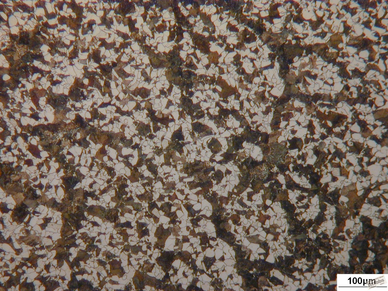

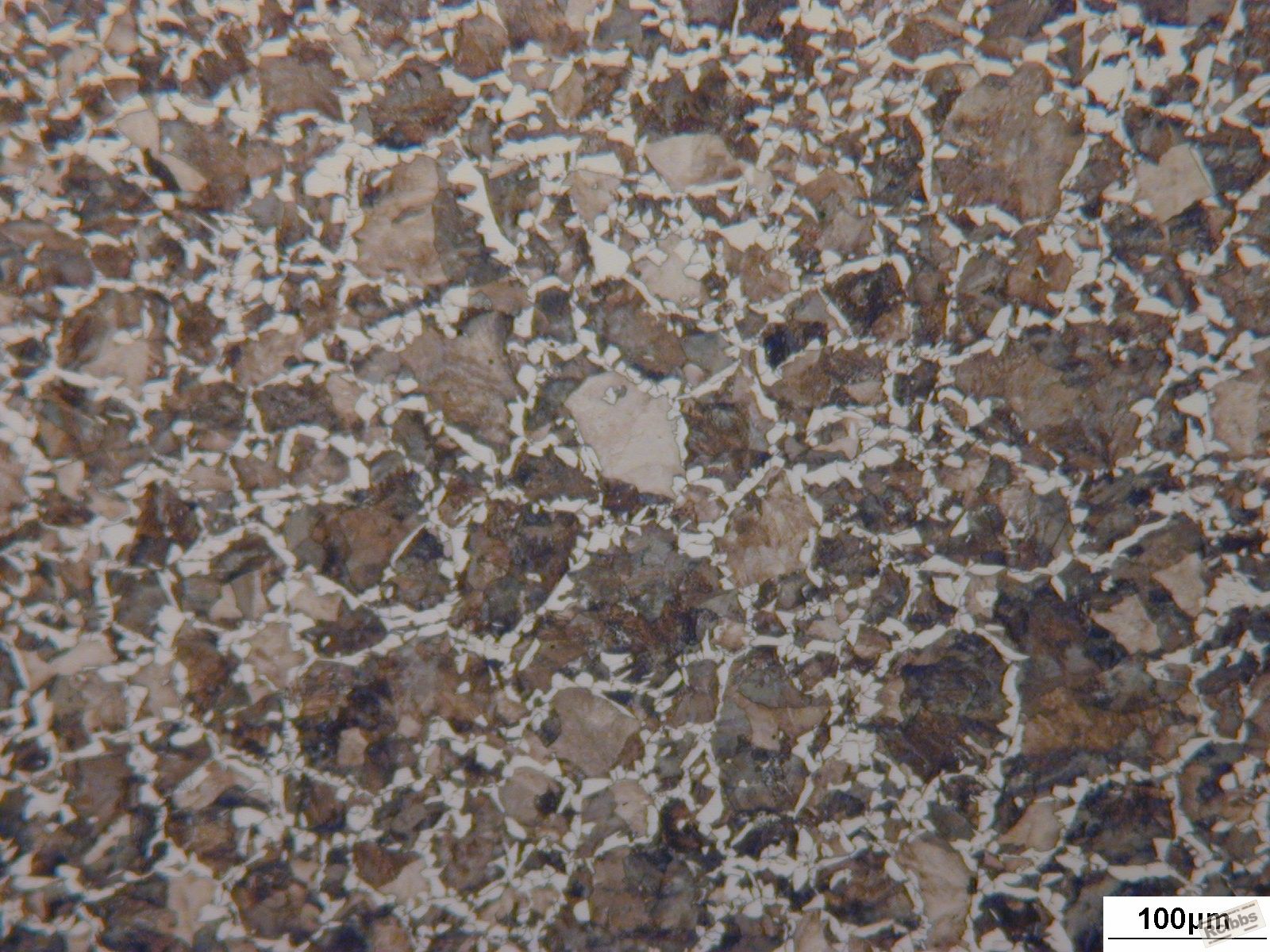

发表于 2010-6-24 13:25:26 | 显示全部楼层
回复 218# MYG
    谢谢老师指点。
我的材料是0.1%的碳钢,除了含Mn 2.4%,Cr 1%外,还有少量的Nb,V,Mo,Ti,热轧结束温度是920°,然后在680°卷制,一种是卷制后保温一小时,炉冷,一种是卷制完水冷。这两种情况下,我都无法用一般的腐蚀剂观察到晶粒大小,请问您有好的建议么?
签到天数: 953 天
 楼主| 发表于 2010-6-24 20:59:00 | 显示全部楼层
答hopetiger :
这个应是合金钢,不能称为碳钢。
可能的话,请上传清晰的显微组织照片。

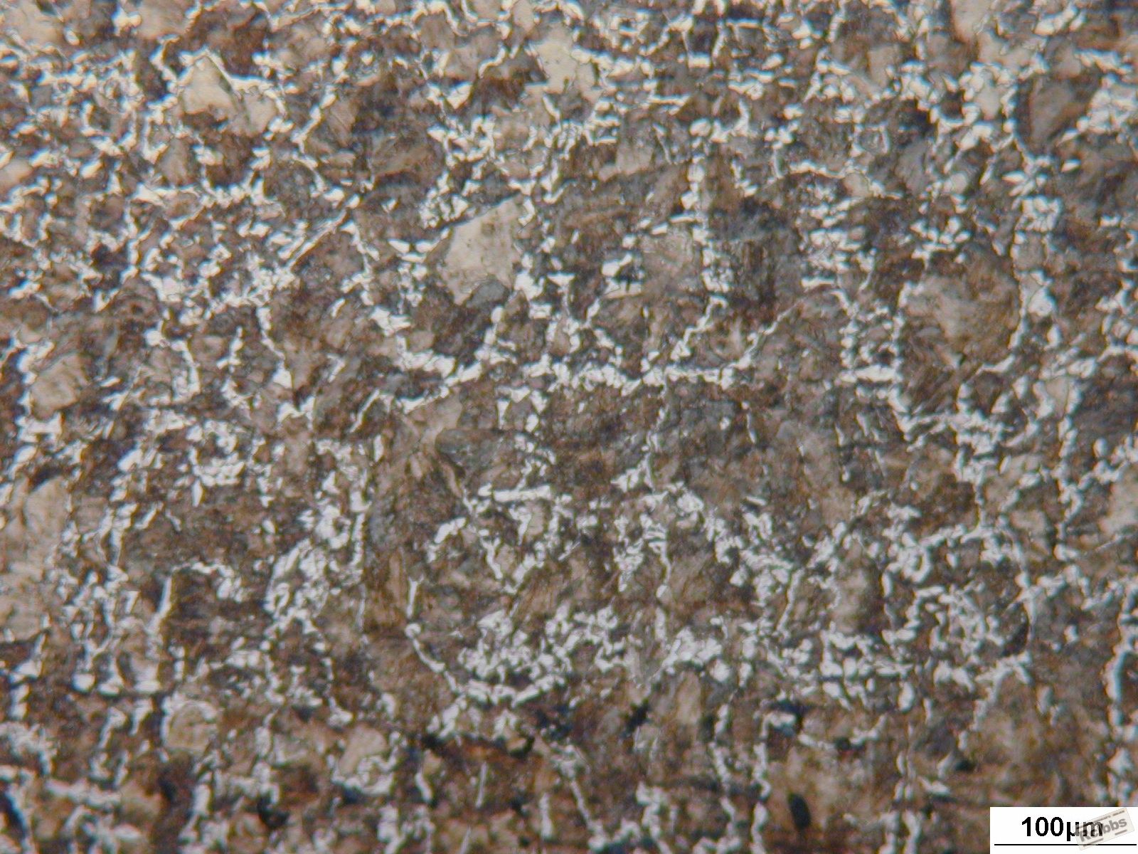

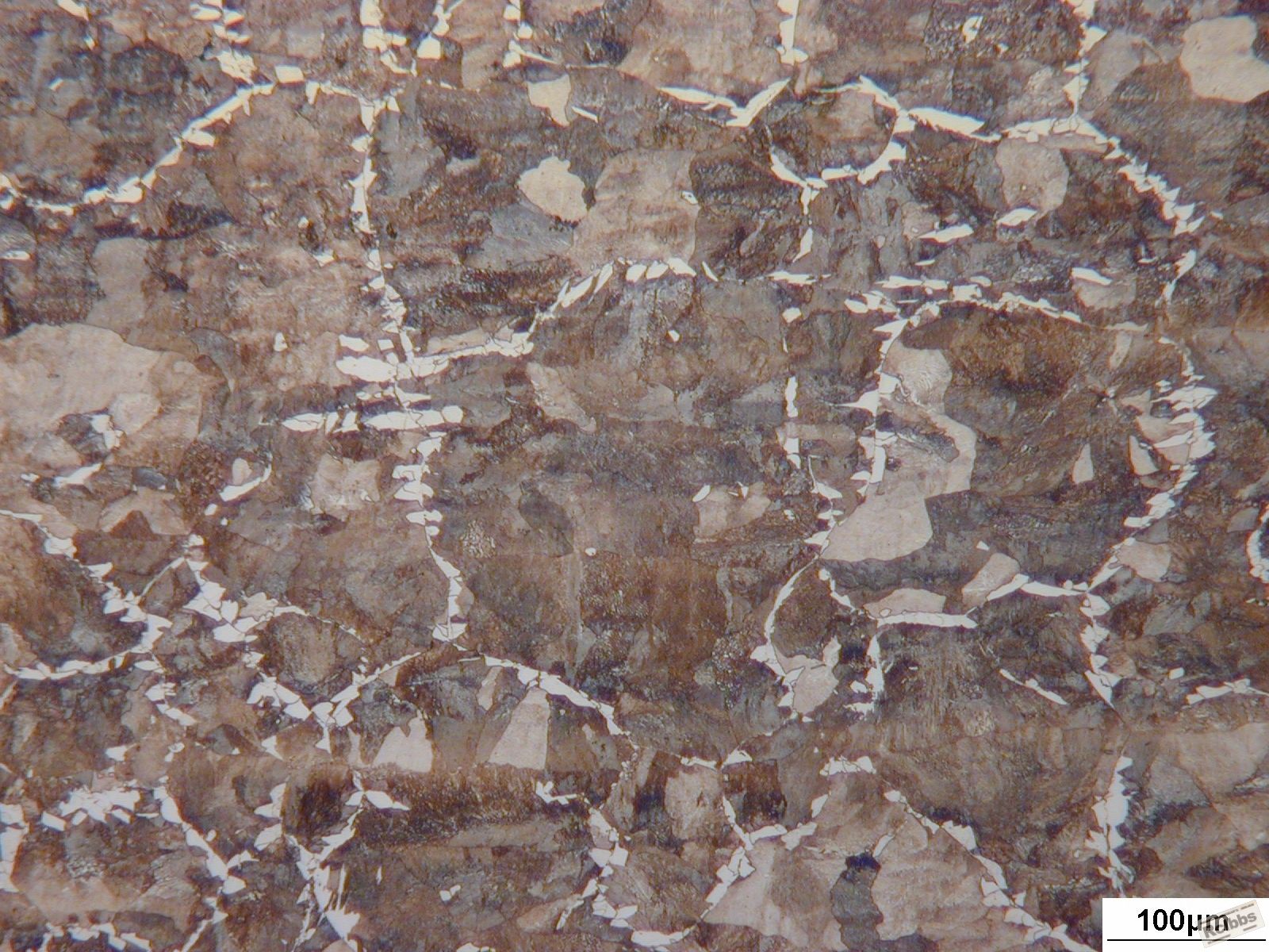

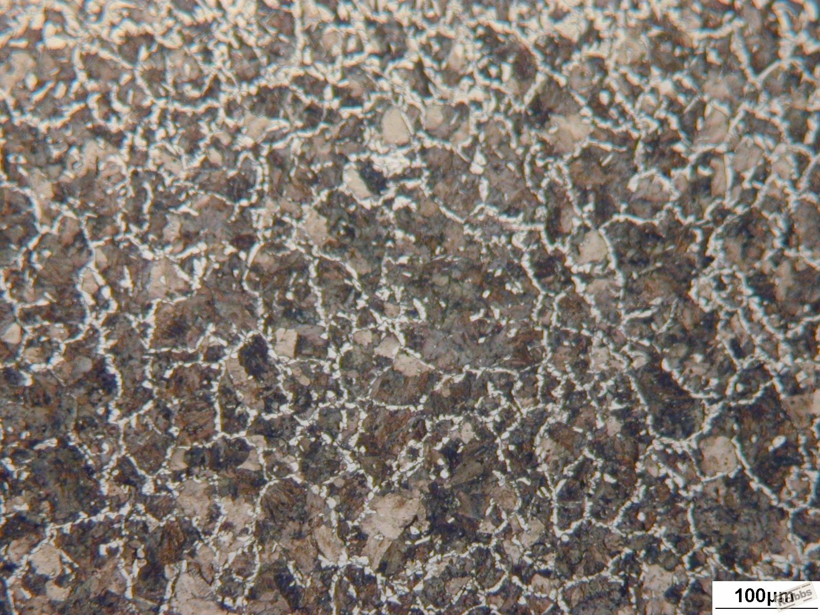

发表于 2010-6-24 22:27:18 | 显示全部楼层
回复 220# MYG
680°保温1小时炉冷
680°保温1小时炉冷
这个是680卷制后保温1小时然后炉冷的照片。
应该是铁素体和珠光体组织吧?谢谢了。晶界根本看不到,=.=
发表于 2010-6-24 23:04:08 | 显示全部楼层
忘了说了,上边是200X的金相照片。
老师你前面的不少照片,我都看到了清晰的晶界,这些晶界是铁素体晶界还是原奥氏体晶界?
一般情况下,用硝酸酒精就可以比较清楚地腐蚀出晶界,但我试了不少次都不行,=.=
请问您有好的办法么?
签到天数: 953 天
 楼主| 发表于 2010-6-25 20:23:41 | 显示全部楼层
答hopetiger:
对这个钢种不太熟悉,但我觉得这种组织不是P+F,白色颗粒像碳化物,基体似淬回火组织。
要显示晶界,建议用苦味酸试一试。
