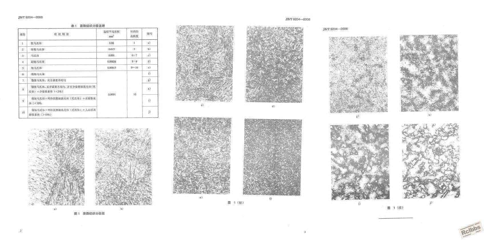

发表于 2013-4-21 08:07:24 | 显示全部楼层
qibao9891 发表于 2013-4-20 23:14
马氏体级别合格奥氏体晶粒度就是合格的,但马氏体组织级别与转变前的奥氏体晶粒度不是完全对应的。
这里列举了马氏体组织级别与转变前的奥氏体晶粒度的对应关系,摘自JB/T 9204-2008 钢件感应淬火金相检验,请参考:
