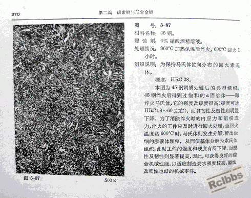

典型的45钢调质组织:保持马氏体位向分布的回火索氏体 硬度28HRC
本图片摘自《钢铁材料金相图谱》 第370页图5-87
(上海科技出版社)(1981年10月第1版)(定价9.20元)
在新版《金属材料金相图谱》上册 第351页图2-1-122中找到了翻版的同样的内容资料
(机械工业出版社)(2006年7月第1版)(定价300元上下册)
以上图谱主编:李炯辉

高工和王工:我在193楼提供的“图片和组织说明”上说是45钢典型的调质组织,你们有何看法?恭候回复。 本帖最后由 所以因为 于 2009-8-26 13:19 编辑
发表于 2009-8-26 14:18:10 | 显示全部楼层
199# 风来疏竹
所谓的典型也就是正常的调质组织。
