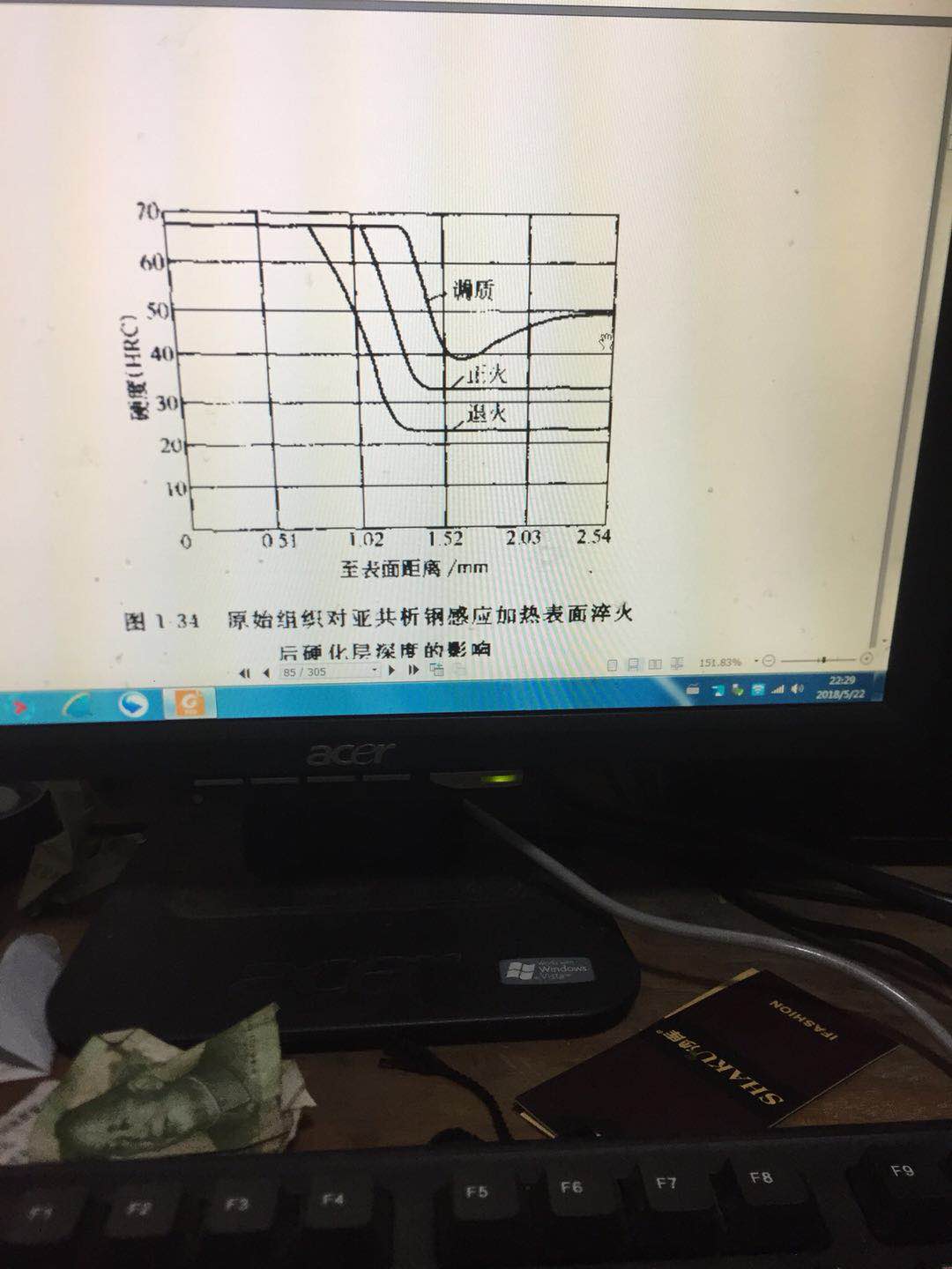

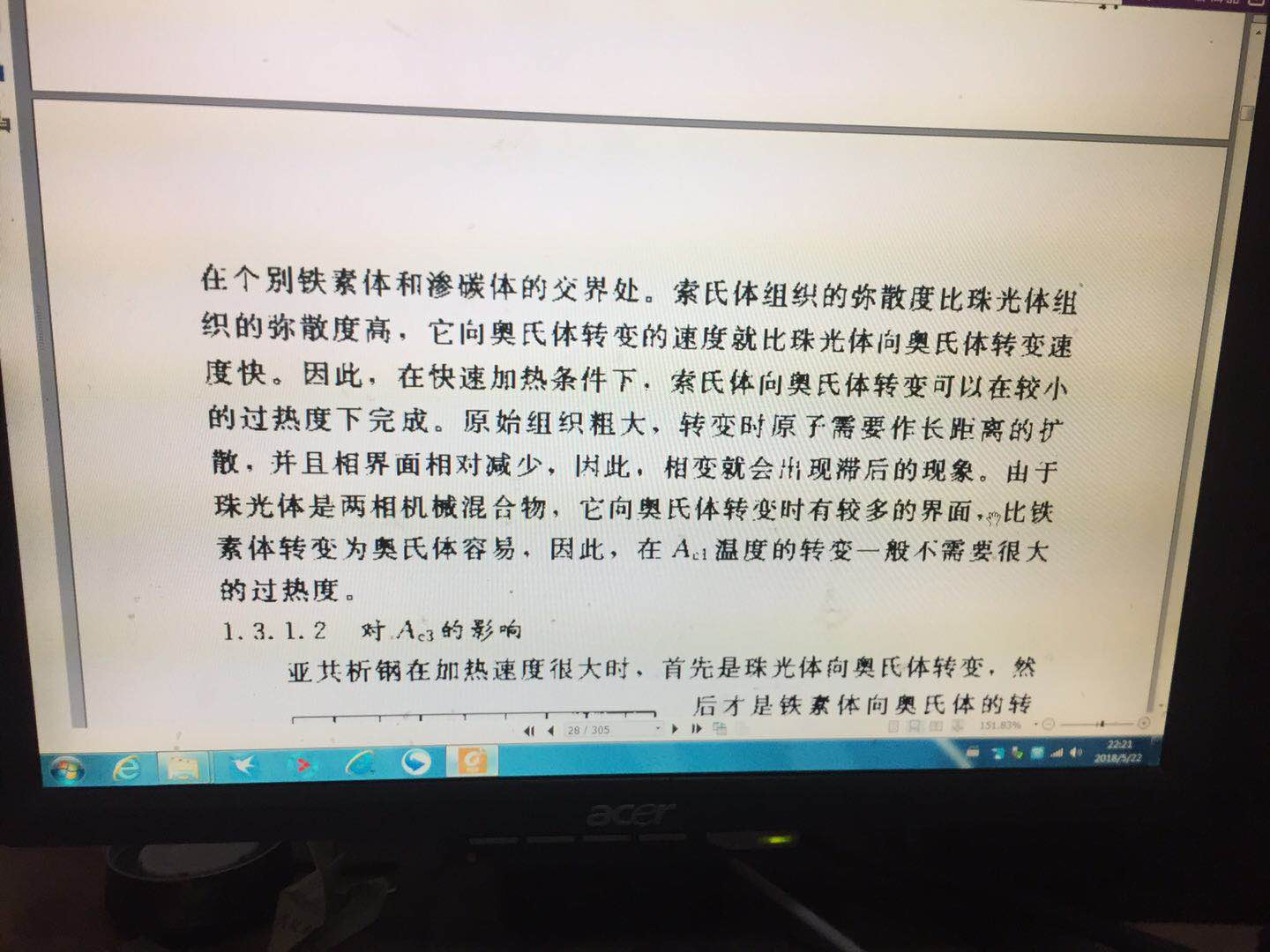

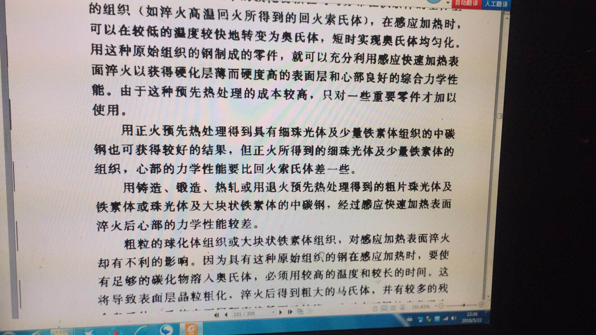

发表于 2018-8-20 15:01:00 | 显示全部楼层
在一本资料上见到详细的解释   实际验证符合
