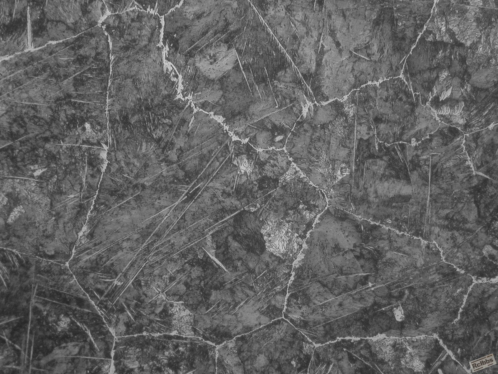

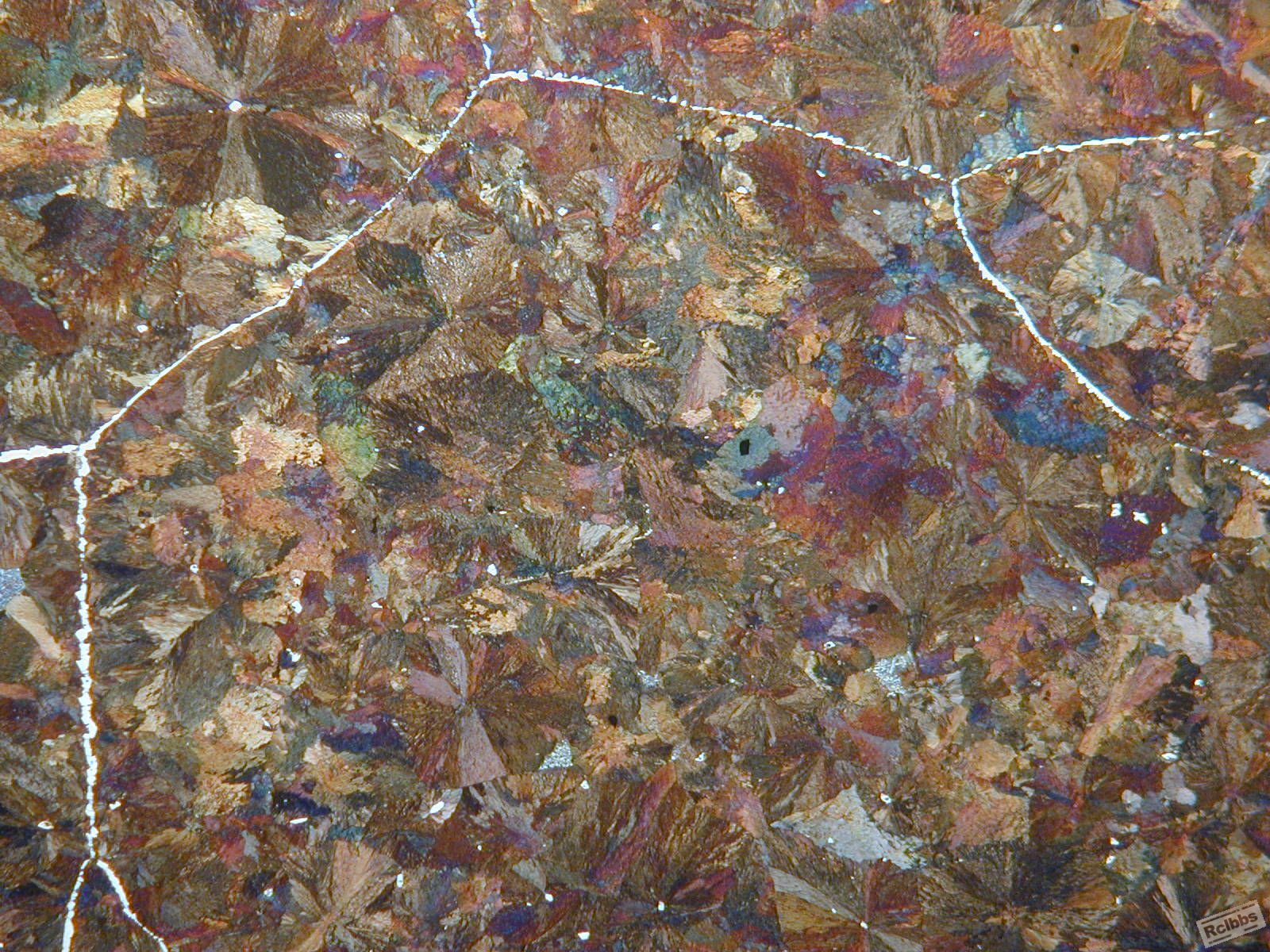

我的看法--关于奥氏体晶粒度
亚共析钢  铁素体网显示奥氏体晶粒
过共析钢  渗碳体网显示奥氏体晶粒
这种组织,评的是铁素体晶粒度。理论上,奥氏体晶粒是存在的,通过热处理可得到铁素体网显示其晶界,但已不是实际晶粒度了。

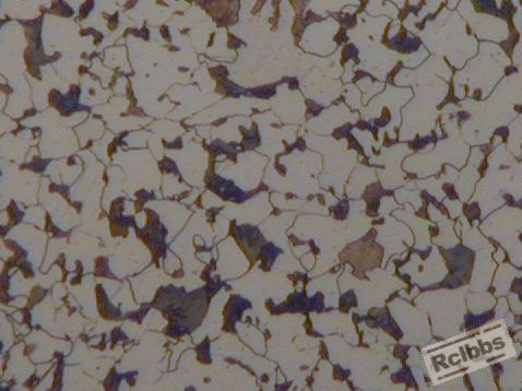

另外,我想问所有支持正火时的冷却速度影响晶粒度的朋友,对于以下的图,怎么判晶粒度?
正火组织:

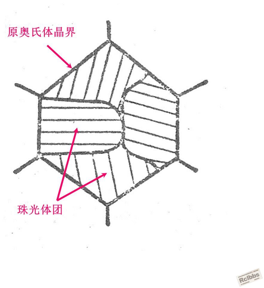

   研究表明珠光体转变是有着特殊性:在过冷奥氏体界上形核(有初晶为铁素体领先说,也有初晶渗碳体领先说,更有两者都可以领先说法),多个珠光体向晶内生长将一个奥氏体分成多个珠光体领域。你在人工绘制的示意图里把奥氏体晶粒边界用粗实线描出,珠光体边界用细线勾画,这样一来确实在众多位相不同大小形状各异的珠光体领域里能找到原奥氏体晶粒边界的具体位置。然而你可能没有想想:在共析钢实物试样中珠光体领的边界是否也会像这个图上那样,在与原奥氏体界线重合段显现不同的特点(界线会粗些或细些、或颜色不同),也就是说给你一个珠光体实物试样能用什么办法分辨和评定你描绘的奥氏体晶粒度?
   由于珠光体转变的特殊性,每一个珠光体团至少有一段边界与原奥氏体晶粒边界重合,然而在奥氏体相消失珠光体完全生成以后,这段边与珠光体边界的其它段落在性质上我认为不会有什么区别。

我来回答你有关你认为我人工画出的那张图的问题。
第一,那张图不是我手工画的,是在教材上截图下来,熟悉热处理原理方面书籍的朋友很容易可以找到类似的模拟图,怎么画这样的图我还没学会,但如果你觉得有需要,我可以在不同教材上找给你这样的图贴给你看,在介绍珠光体转变的有关章节里这样的图举不胜举!
第二,你说正火后室温看不到原奥氏体晶界,这个说法有问题,MYG朋友给的图很说明问题,过共析钢缓冷沿晶析出的碳化物网难道不是晶界的化石吗?亚共析钢沿晶析出的铁素体网不是吗?这种沿原奥氏体晶界析出的网状第二相组织和我给出的模拟图上用粗线来标示原奥氏体晶界有差别吗?
第三,退一万步回来,就算原奥氏体晶界你看不见,那也不能按照珠光体团大小来评价晶粒度啊!你自己说的,冷速影响珠光体团大小,一个原奥氏体晶粒里可以出现3个不同位相的珠光体领域,也可以是4个,5个,那么单个珠光体团大小能代表原奥氏体晶粒大小吗?怎么可以拿珠光体团大小来评呢?请问是谁教你这样评的?

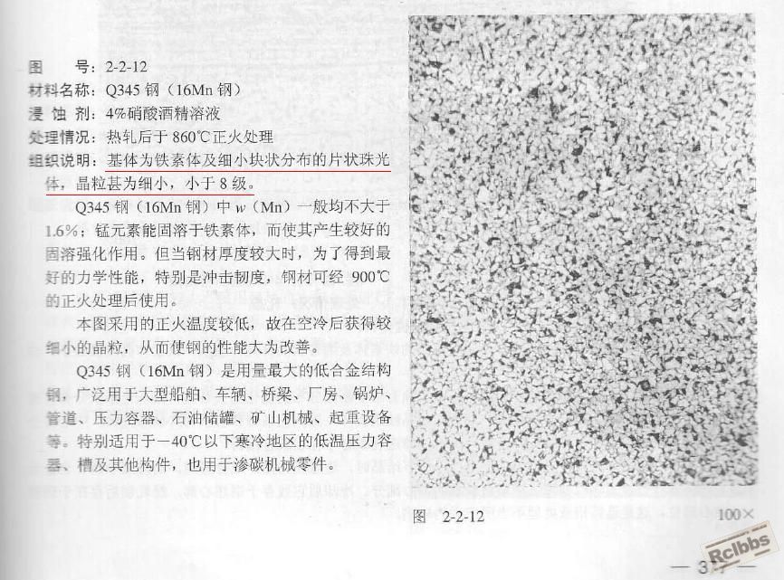

ZX771提供的附图中有这样的一段文字说明:
“ 组织说明:图2-1-100 基体是珠光体,铁素体,晶粒度5-7级。。。”

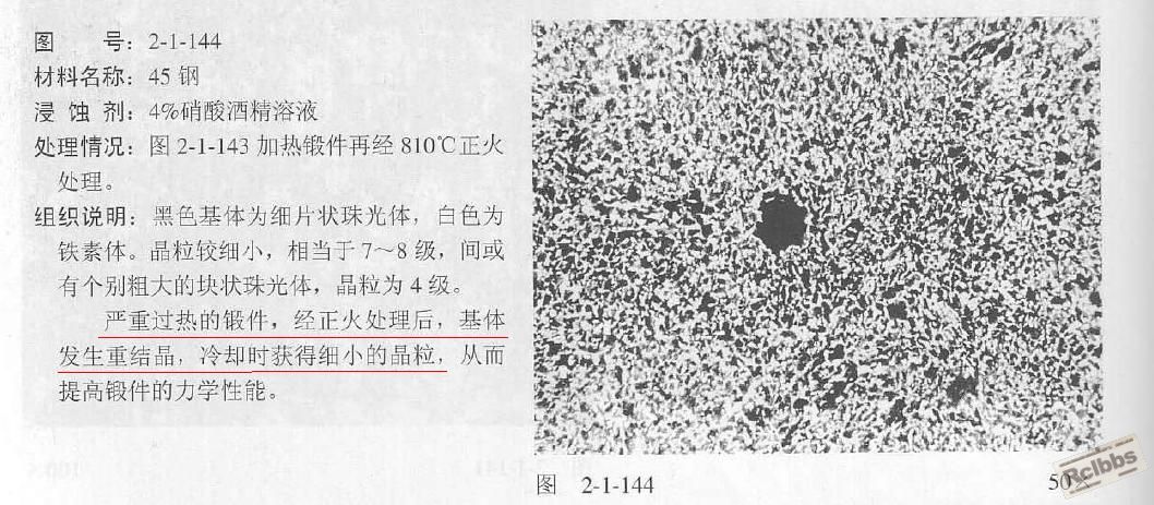

闲话少说,就还把180楼文献中图文重放到这里:
   不知是你的先天条件好,还是后天修炼有术生就一双法眼。竟能从上图P+F中洞悉奥氏体晶粒存在,是不是能在这里也用你的那套粗细线条描绘一番,指点则个。
   还有:
上图李炯辉先生说:“严重过热的锻件,经正火处理后,基体发生重结晶,冷却时获得细小的晶粒…”这已经是对正火细化晶粒的最好解说。只要识得这几个大字的都清楚是什么意思,你的一番歪解是显得那么的多余。李炯辉先生的话可以是对楼主提问的明确答案,你还是免了吧。

前面邹先生举证的文献中的2-1-100图举出的例子,邹先生又说那有网状铁素体出现,不能算,我很纳闷,难道邹先生不允许低碳钢冷却时出现铁素体网,或者过共析钢冷却时出碳化物网?邹先生自己视而不见,却说谁看见网状组织的人就是看见皇帝的新装了!再请邹先生看看2-1-103图,那么明显的铁素体网,邹先生也能视而不见?这就是邹先生掩耳盗铃的逻辑吗?或者邹先生想告诉大家,只要有网状组织出现就不能算正火组织,这又是什么逻辑呢?难道说邹先生的理论只适合一部分正火组织吗?

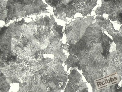

我在177楼贴出的图,邹先生又百般挑剔,要知道这张图不仅仅可以用来诠释共析钢的转变,用到过共析钢、亚共析钢转变同样可以!过冷奥氏体冷却时先析出先共析相(碳化物或铁素体),随着先共析相的析出,过冷奥氏体的成分向共析点靠拢,最后析出共析的珠光体团,先共析相怎么分布?决大多数情况是在原奥氏体晶界析出,后析出的共析的珠光体团数量多少、体积大小取决于冷速,随便翻翻书都是这么介绍过(亚)共析钢的珠光体转变现象的!请问,这张模拟图和你给出的2-1-103图有什么差别?
那么这样的转变发生后,如何评价室温组织晶粒度呢?是以原奥氏体晶界,还是以新的珠光体团大小呢?
如果说邹先生还不清楚,我再贴张实际的图吧,
这图里显示的是在原奥氏体晶界上析出网状铁素体,同时在一个原奥氏体晶粒内新形成了几个不同位相的珠光体团,请问,如何评价晶粒度?是以原奥氏体晶界来评?还是以新形成的单个珠光体团大小的平均值来评?
或者大家看下邹工给出的文献中2--1-102和2-1-103图,分别是45钢正火后100X与400X的金相照片,怎么评晶粒度?谁来告诉我?是以原奥氏体晶界来评,还是以原奥氏体晶粒内新形成的珠光体团的大小来评,请注意,由于冷速很快,一个原奥氏体晶粒内必然会新形成几个珠光体团,不要告诉我眼神不好看不见到底有几个珠光体团,几个并不重要,反正不是只有一个!按照珠光体形核理论,只要冷速足够必然不会只有一个的!

   我只简单的说一下:你在楼上贴这张图片的组织只允许出现在检测奥氏体晶粒度的试块上,谁在明确是以正火为目标的产品上作出你这种能显示原高温时奥氏体晶粒度的东西,无疑是制造废品的专家!这句话含义你或许理解或许不理解已无关紧要。
再重复一遍李炯辉先生的话:“严重过热的锻件,经正火处理后,基体发生重结晶,冷却时获得细小的晶粒…”!
我想问几个问题,
1,李先生有没有强调基体发生重结晶?请看原文,奥氏体化温度是在810C!,这就是李先生特别强调的奥氏体化条件!
2,李先生有没有说=冷速是多少?没有!,没有一个字说到这是在快冷还是慢冷条件下得到的组织!
既然连冷却条件都没有说明,凭说明邹先生认为奥氏体化条件不是重要因素,偏偏要想当然地以为是在说冷速呢?是不是有点自作多情呢?

     李炯辉先生的话:“严重过热的锻件,经正火处理后,基体发生重结晶,冷却时获得细小的晶粒…”!很好理解。

    李炯辉先生的话:“严重过热的锻件,经正火处理后,基体发生重结晶,冷却时获得细小的晶粒…”这句话谁都看得懂,不需要做什么批注,所谓强调什么不强调什么,画蛇添足都现得那么不伦不类。
   我在180楼、194楼贴了两次的这张正火组织图片,要求你把你所认为的奥氏体晶粒指画出来,在你自己都根本办不到的情况下,还在此嚷嚷正火组织的奥氏体晶粒度。不妨再来一次看个清楚:
奥氏体晶粒度在哪里?图上评8级是按那个你自己都不见画不出的奥氏体晶粒评出来的?

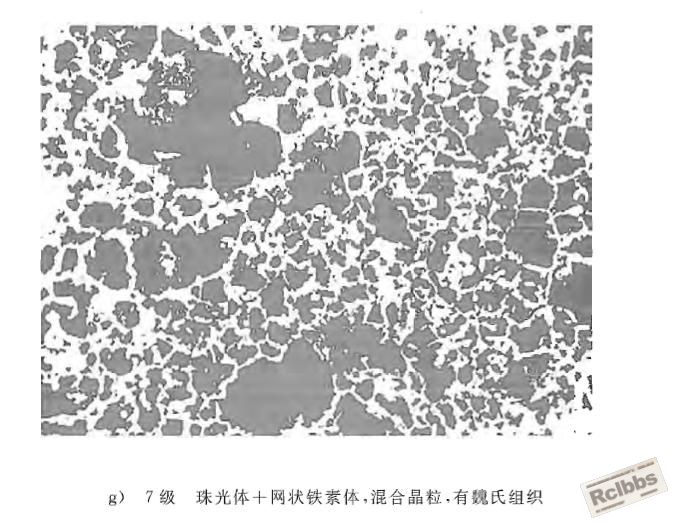

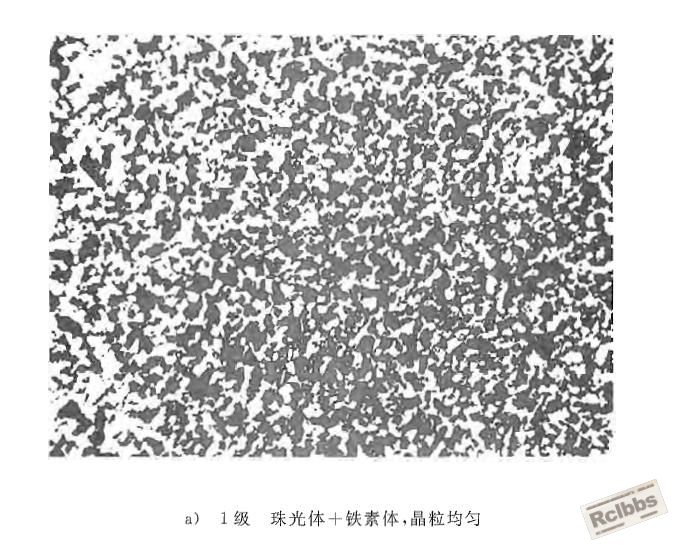

    你这里大谈正火与晶粒度问题,平日里是否在使用GBT13320-2007 《钢质模锻件  金相组织评级图及评定方法》?其中的中碳钢最佳正火组织是这样的,不妨见识一下学着点:
上图是不显现高温期奥氏体晶粒的任何痕迹的,这才是正火组织目标状态。你要的能显现奥氏体晶粒度的也有:
在显现了高温期奥氏体晶粒界限的地方是组织最差的部位。
