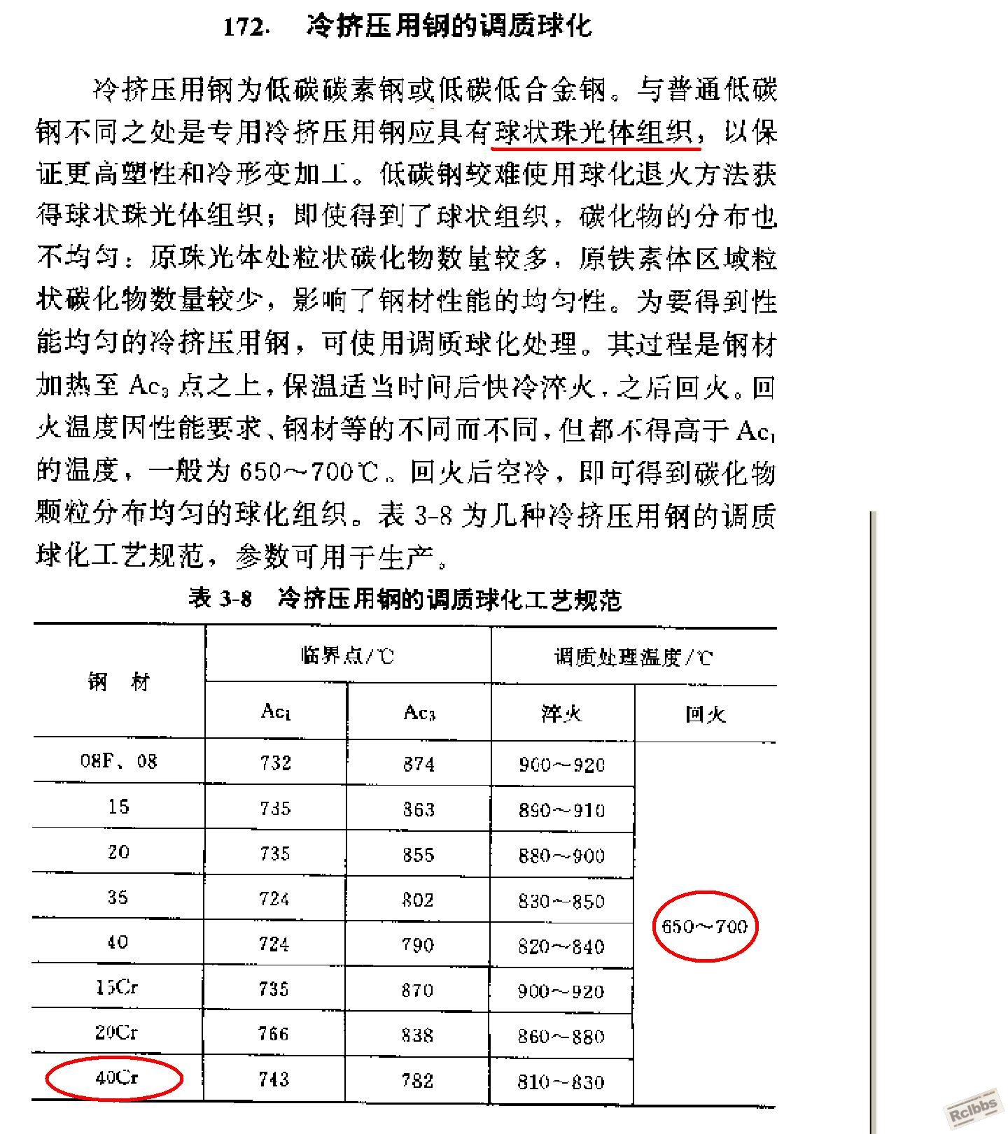

极为赞同阿豹专家观点.低C及低C合金钢球化的典型工艺就是冷变形和调质球化 195# qibao9891 ji
所以因为 + 5 感谢参与!
发表于 2009-8-26 21:54:57 | 显示全部楼层
199# 风来疏竹 不错.是典型之一
发表于 2009-8-26 22:03:26 | 显示全部楼层
关于低碳钢的调质球化。抄书。
有08和15钢。
注意图中回火温度的下限是包括在“高温回火”的温度范围上限的。我在前面的帖子里已经提到过,就不要再抠字眼了。 本帖最后由 qibao9891 于 2009-8-26 22:07 编辑
所以因为 + 5 感谢上传!
 楼主| 发表于 2009-8-26 22:25:25 | 显示全部楼层
了解了低碳钢的调质球化工艺,感谢和我所了解的高碳钢的调质球化工艺是有区别的。
现在问题是轴类应用调质球化这样的工艺是否合适呢? 本帖最后由 所以因为 于 2009-8-26 22:26 编辑
