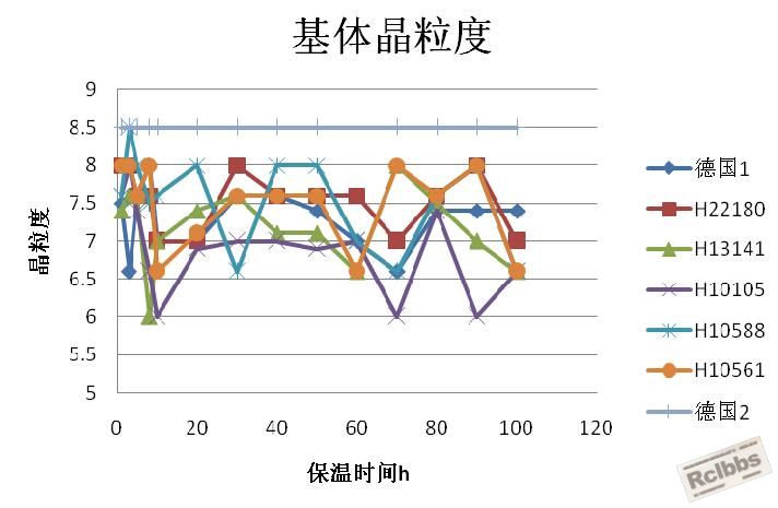

 楼主| 发表于 2010-7-5 17:27:41 | 显示全部楼层
回复 204# zhongjiyisheng
    据我掌握的情况看,这个材料不像你所讲的那样耐长时高温而晶粒不长大、粗化。
发表于 2010-7-6 08:42:41 | 显示全部楼层
回复 205# 孤鸿踏雪
    版主兄弟,这是实验数据,自己看吧,实践是检验事实的唯一标准,中国的钢铁公司做的的确不如德国,但是有一炉还是可以接收的,当跟钢铁公司联系,问他这炉的冶炼数据,他们说自己也不知道怎么这炉这么好,也不是德国所有的钢铁公司的每炉做的都行,你看“德国1”材料就不如“德国2”。
孤鸿踏雪 + 10 感谢分享!

发表于 2010-7-27 21:44:25 | 显示全部楼层
zhongjiyisheng 说的是事实,德国材料Ai/N比做得好,晶粒确实不会长大,人家用1000℃渗碳呢。
