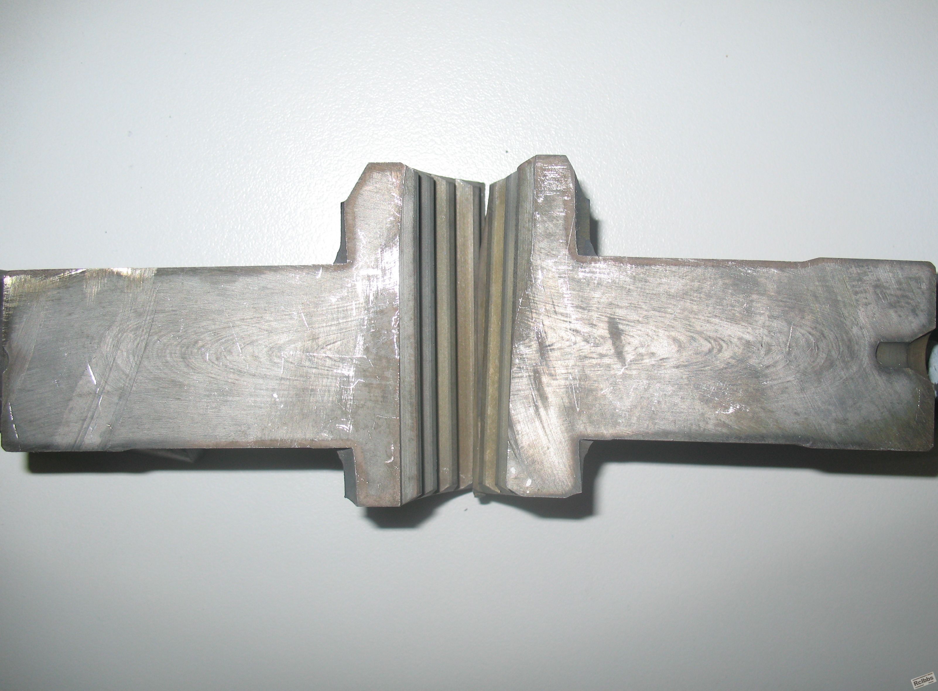

 楼主| 发表于 2010-1-22 13:29:05 | 显示全部楼层
十字轴锻造流线,采用精锻技术
十字轴锻造流线
十字轴锻造流线

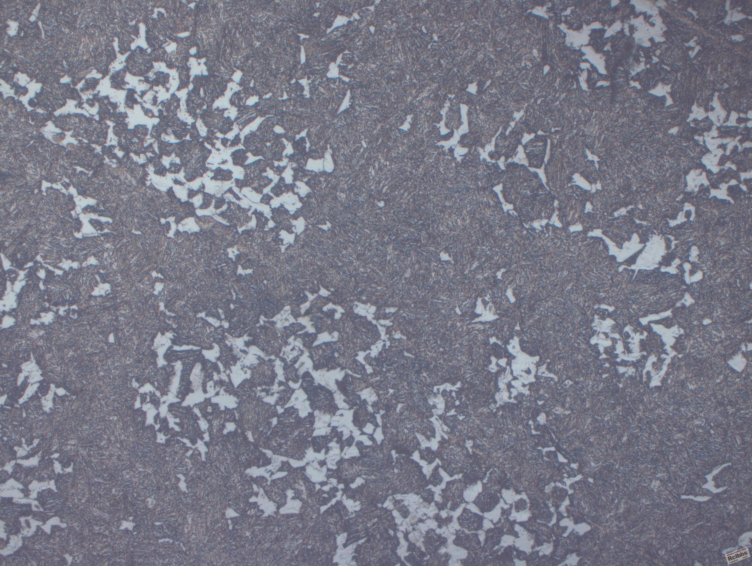

 楼主| 发表于 2010-1-22 13:32:26 | 显示全部楼层
35CrMo调质处理加热不足
