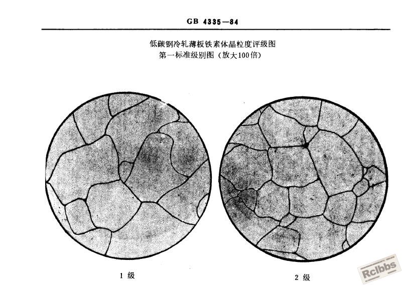

    以上这些我可能多次重复过,我认为我的观点已经说清楚了,给你一个你退火钢板晶粒度评级图看看你的那个“任何时候都保留至室温”的奥氏体晶粒度在哪里?自己去好好琢磨就别再找我了:
注:上图采自GB/T 4335-1984 低碳钢冷轧薄板铁素体晶粒度测定法。

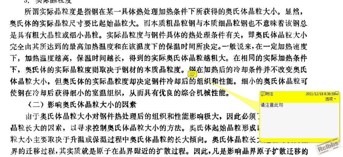

你觉得我对这段文字有曲解,那仅仅是你觉得而已,下面摘段教科书给你,文字来源:金属学与热处理-崔忠圻
看一下我加标注这段文字,崔先生表达不够清晰吗?会让人误解吗?

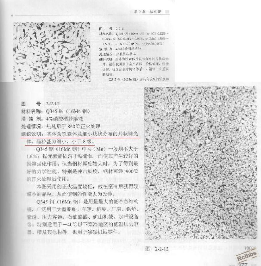

上图我可见到的组织是铁素体和珠光体,你可能会说李炯辉先生的评级是指奥氏体晶粒度,那么这个奥氏体晶粒边界在哪里?烦请用你的神笔描画清楚,找不出奥氏体晶粒边界怎么能够评出奥氏体晶粒度。不行的话换一张:
上图奥氏体晶粒边界又在哪里?

  二。你在这里引用GB/T 4335-1984就正如有人在这里说“邓小平是伟人”一样,这样的真理不能用来说明我们正在讨论的问题 , 你看看讨论的主题。

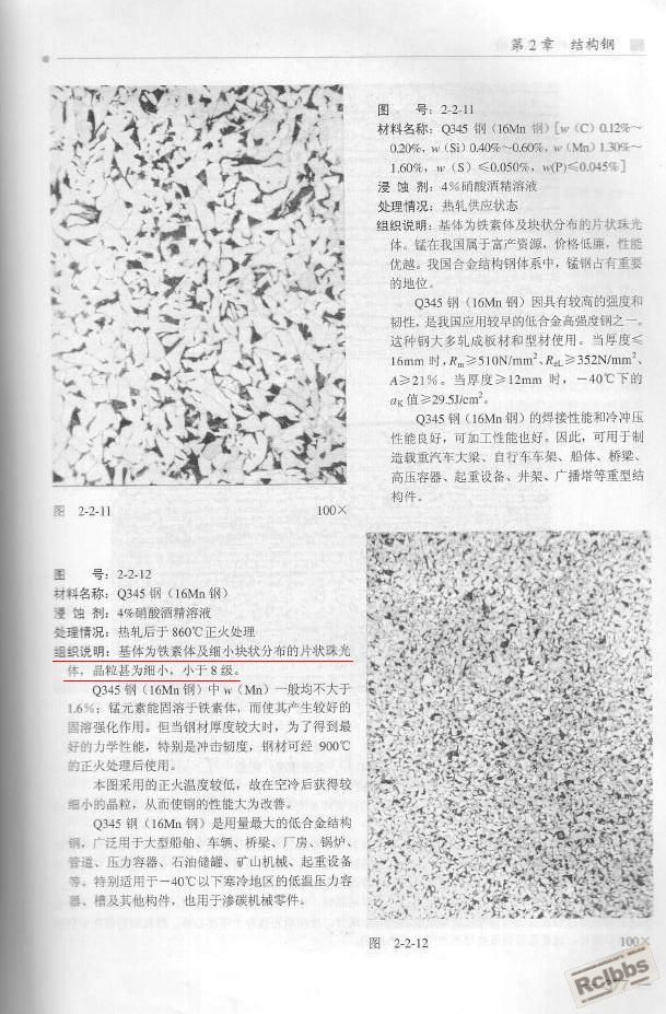

你根本就不知道你224楼图中的晶粒度小于8级是指什么?
  你也根本就不 明白我166楼说的:342页中的“。。基体是珠光体,铁素体,晶粒度是5--7级,个别是4级。。。”其中所说的“晶粒度是5--7级,个别是4级。。。”是指奥氏体实际晶粒度是5--7级,个别是4级。
  你再多看看李先生图谱中342页前后的几页。
  你回答不了:342页中的晶粒度究竟指的是什么???

  你非要说李炯辉先生在P+F组织的图上评级是指奥氏体实际晶粒度,试问下图中奥氏体实际晶粒界限在哪?自己再看看:
  不妨也做做作业吧,在这些P+F的界线里哪些是你定义的奥氏体晶粒界线?不找出奥氏体晶粒界线如何评出奥氏体实际晶粒度的?
完不成作业就别再这里胡搅合了。

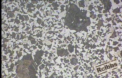

4. 你还说“要想评价正火组织的晶粒度,极低碳钢可以看铁素体晶界(忽略珠光体),有网状组织(碳化物或铁素体)出现的可以按照网状组织显示的原奥氏体晶界评价,看不到网状组织的,按照晶粒度评价标准,选择合适的其他方法看”。现在还是把那个“作业”再搬到这里继续:
上面这张图就属于看不到网状铁素体的中碳钢正火组织,现在你就介绍你自己所说“按照晶粒度评价标准,选择合适的其他方法看”,是怎么个看的。那个“合适的其他方法”又是什么样子?该不又是用苦味酸直接腐蚀观察吧!

如果要评价这张图的晶粒度的话,那有很多种方法,直接评价不能做,重新奥氏体化后,用淬火法、渗碳法、晶界氧化法都可以,就是不能直接按正火组织铁素体、珠光体团大小来评。因为评的是晶粒度,而不是珠光体组织粗细!哪个标准上说正火组织可以直接量珠光体团大小来评晶粒度的吗?完全是你自己的发明创造!
3,什么是奥氏体实际晶粒度,刘先生说的很明白,奥氏体化结束以后,冷却前的奥氏体晶粒尺寸,你看不明白吗?请问这是冷却前的晶粒尺寸和冷却有关系吗?

还是回到那个你无法完成的"作业"上来:
这里李炯辉先生没有按照你这个“专家”在此指教的“重新奥氏体化后,用淬火法、渗碳法、晶界氧化法”,就这么评定了晶粒度的级别。这里评定当然不是你叫嚷的那个奥氏体晶粒度,这是明摆在上面的事实,你看不懂学不会这也已经是铁的事实了。

223楼摘录的金属学与热处理-崔忠圻中的一段文字,我以前发言时提到过,邹哥刚开始时持怀疑观点,甚至认为是我杜撰的,并说“查”了好几本书,“楞是”查不到。之后找到了出处,又说是有争议的一段文字,并主观地认为“因为有争议”现在的新的教科书已没有这个说法或拿其所谓的相对论的例子来质疑这一段文字,邹哥的这些个人的想法实在叫人不能理解。

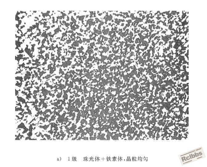

四 不理解你说的“其组织是F+P,块状均匀分布,面积大小基本相同。。。自从组织中出现大块状的珠光体团之后。。。”望说明,最好能发个合格与不合格的比较图片上来。谢谢。
发表于 2011-12-21 21:04:36 | 显示全部楼层
pop2015pop 发表于 2011-12-21 20:01
邹工您好,关于珠光体团的大小对性能的影响,有这方面的资料嘛?国标上只是说假如珠光体团很少可以忽略不 ...
一。关于“珠光体团的大小对性能的影响”, 你看看223楼提到的那本书。论坛中有。
二。国标“热处理通用技术条件"有对50BA类材料正火{退火}的组织要求及奥氏体实际晶粒度要求。
你们这个零件的具体要求是怎样的呢?
发表于 2011-12-21 22:15:50 | 显示全部楼层
回复您:明天要加班,可能很晚才回来,图片暂时没有,我在论坛找了一幅类似的图片来说明:
正常件是白的黑的均匀分布,白的面积跟黑的面积几乎一样;不正常的就是其中的那个黑色的面积超标,100X下按那个晶粒度对照图片来看是一级。
    当然,我现在已经知道正确的评级方法了。
