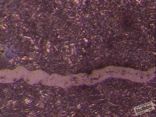

 楼主| 发表于 2010-4-10 09:55:48 | 显示全部楼层
回复 247# z051443019
    裂纹中存在大量氧化物,该氧化物在锻造过程中出现的可能性比较大

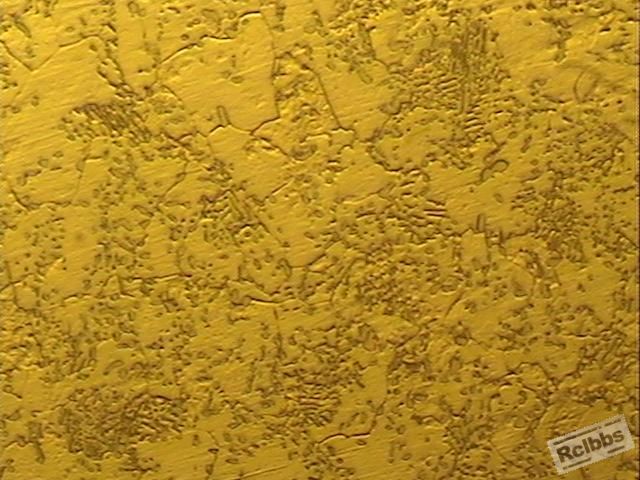

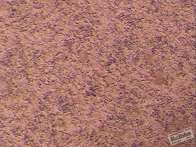

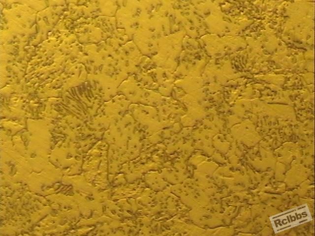

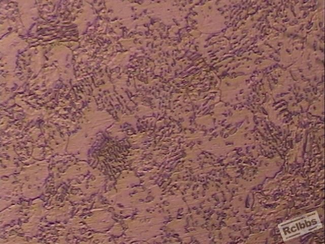

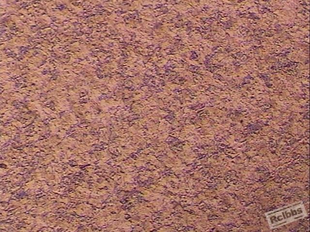

发表于 2010-4-10 11:28:52 | 显示全部楼层
42CrMo零件多用炉淬火热处理时因炉子故障意外得到球化组织。
800X
800X
500X
500X
100X
100X
100X
100X
800X
800X
sdust + 5 感谢上传!
 楼主| 发表于 2010-4-10 12:47:08 | 显示全部楼层
哈哈,很好的图片,您想得多这种组织都很不容易有呀。
热处理就是这样,一些东西不是在确定的工艺情况下做出来了,机遇也是一方面。

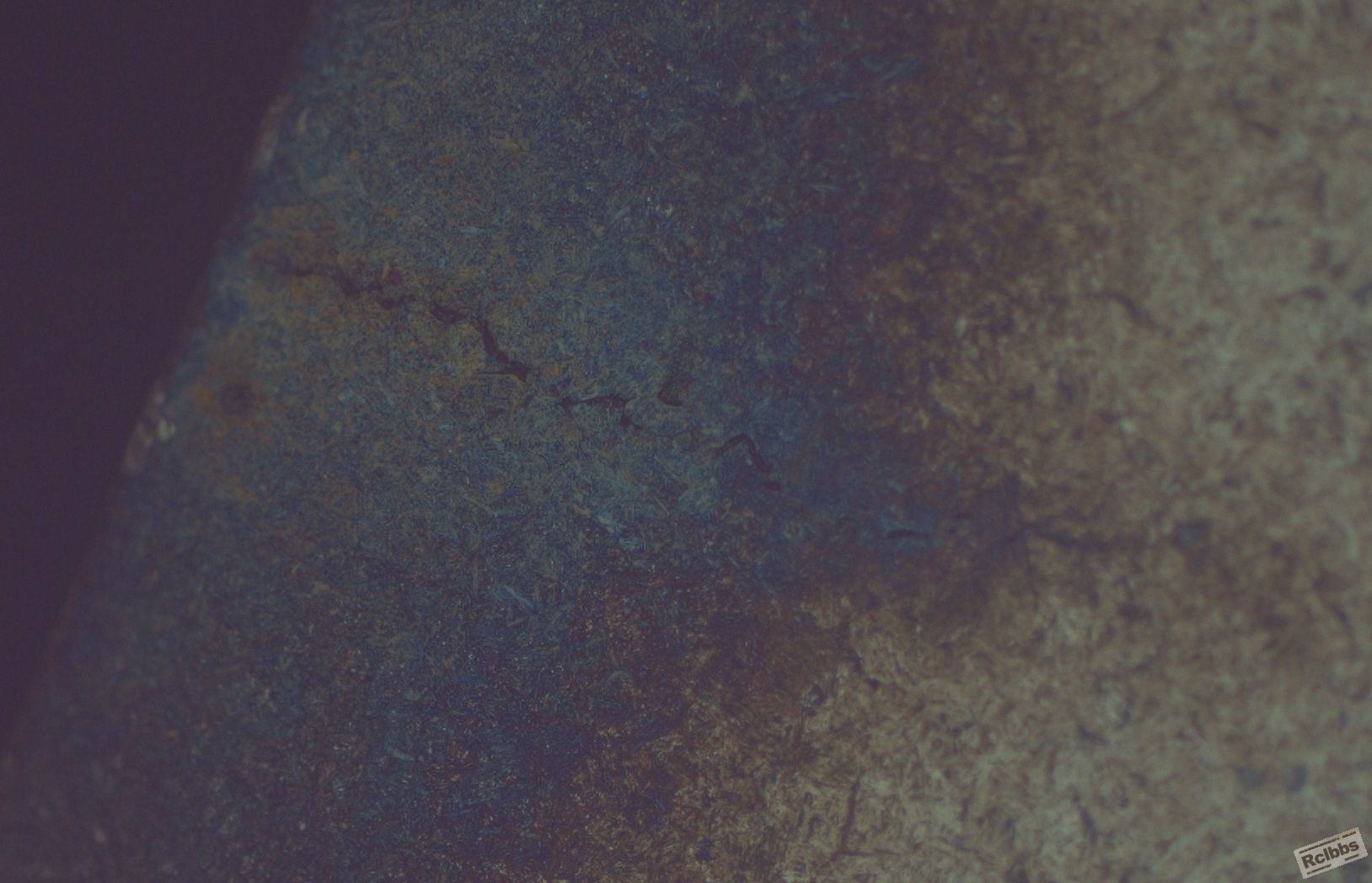

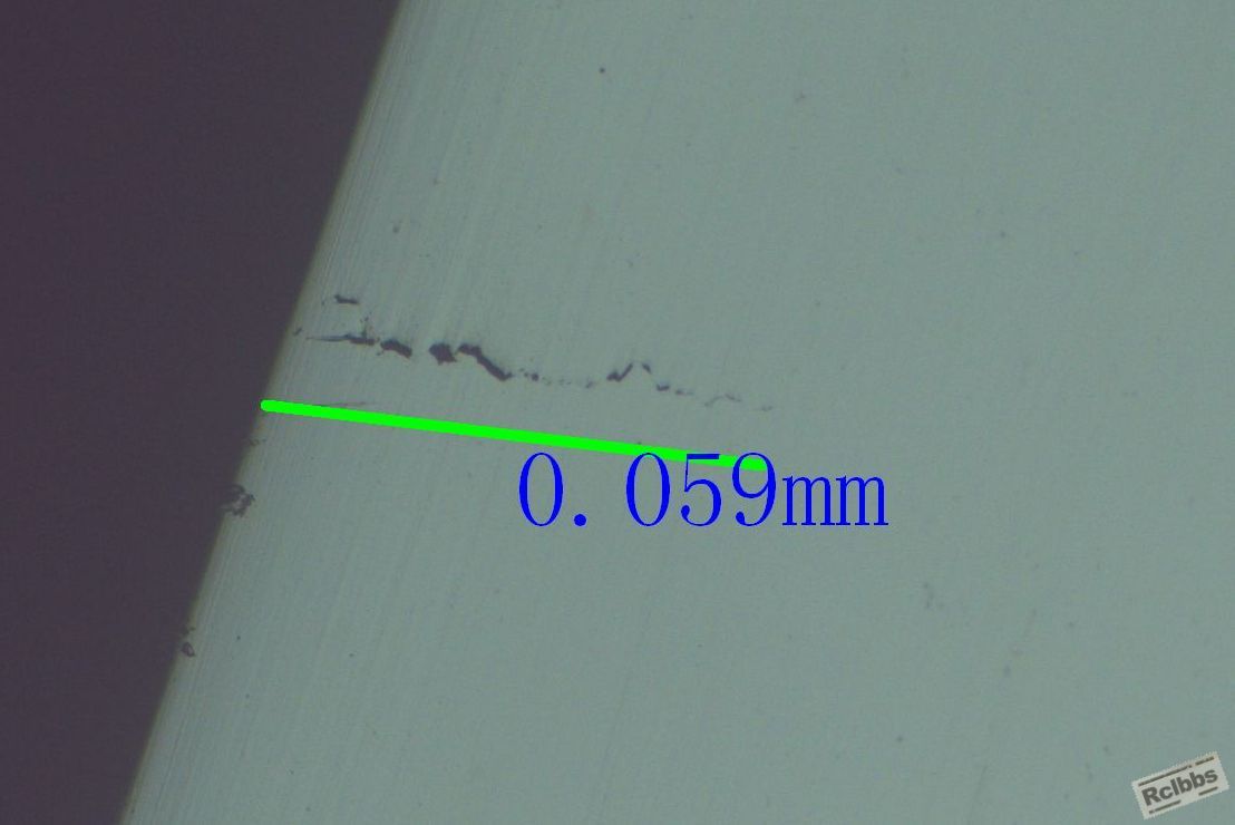

 楼主| 发表于 2010-4-16 13:21:41 | 显示全部楼层
磨削裂纹图片
磨削裂纹
磨削裂纹
磨削裂纹
磨削裂纹
