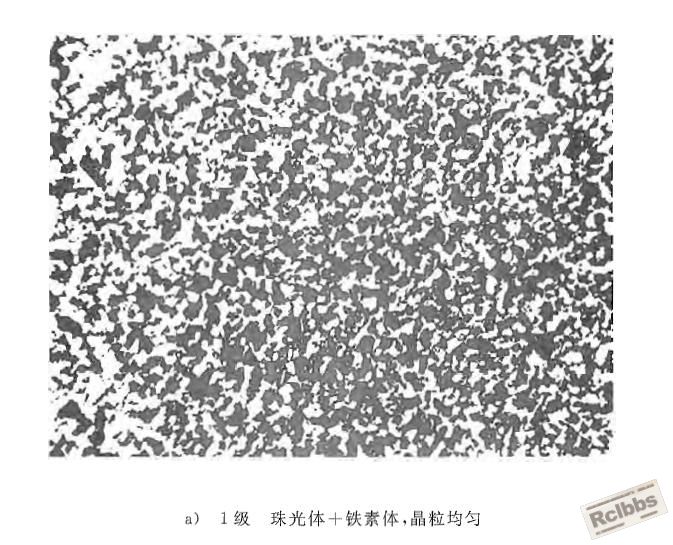

   首先确定你的正火件该评那种晶粒度,如果目前只是预备处理还需再经过奥氏体化加热淬火,那就必须评取样做奥氏体晶粒度评级,实质上做奥氏体晶粒度评级是一次对材料未来高温组织状态的调查、预演或曰试验。

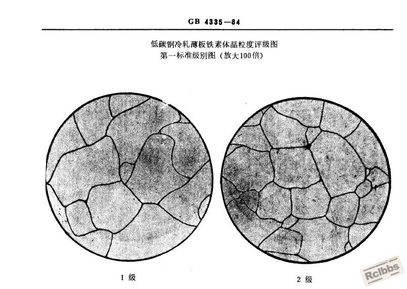

   如果是正火态投入使用(服役)那么目前常温下得到的组织及晶粒度在直接决定其使用性能。比如低碳钢板珠光体含量极少可以忽略,评铁素体晶粒度,这是GB4335-84  低碳钢冷轧薄板铁素体晶粒度评级标准提图:
标准的全文站内就有可以下载参考。
    50MnB钢常温组织中珠光体比份已经不小不可忽略,我公司对20CrMnTi正火组织P+F,全部对照GB/T6394中的晶粒度评级图谱用比较法实施评级,当然不仅仅是我公司一家这么评同行业均如此。道理我在前面有述说就不重复了。
  补充一下:在你上面贴图里正常区域晶粒度评7级,粗晶区的晶粒大小与正常相比已经大于3个级差,该组织定义为混晶属不良状态。

如果是你说的这个情况,那么“自从组织中出现大块状的珠光体团之后,评级结果就显示材料组织不合格”的结论是正确的。

你给出的图示显然是新形成的几个晶粒外围保留了原奥氏体的晶界,在表面上看组织(珠光体)是细化了,但形成的新组织仍然是原来的组织形态。因此要按原来的奥氏体形态大小来评。这种组织形态说明正火过程并没有达到正火要求。就象过烧组织正火无法细化一样。
