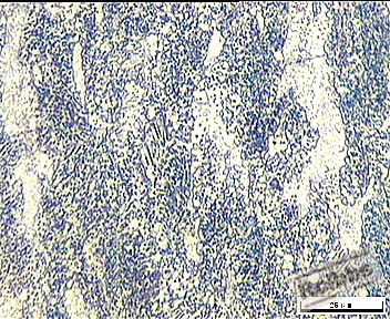

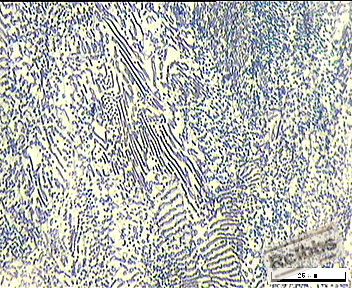

请教袁工这样的球化组织(工艺不详)是欠热还是过热?谢谢!
签到天数: 953 天
 楼主| 发表于 2011-7-23 22:23:17 | 显示全部楼层
首先假设钢号为GCr15,按GB/T 18254评定。
论坛上传的照片无法定倍,把照片下载编辑,经计算,打印成5.9cmX4.84cm为500×。
照片红线包围区域中那些片状,极易令人产生退火过热的联想,但仔细看看其它区域,碳化物颗粒细小,蓝线包围区域那些片状似断非断,由此我认为属退火欠热组织,并推测原始锻、轧组织较粗大。
参与人数 1热处理币 +20 收起 理由
所以因为 + 20 感谢支持!
回复 顶 4 踩 0
签到天数: 66 天
发表于 2011-7-24 21:33:49 | 显示全部楼层
论坛上传的照片无法定倍,把照片下载编辑,经计算,打印成5.9 ...
非常感谢袁工热情而又专业的解答。我也推断是欠热组织,您的回答更让我确定是欠热组织。另外材料是65mn冷轧带钢。

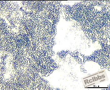

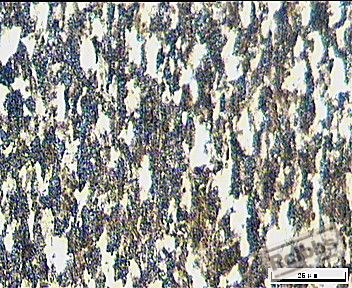

还想请教袁工这样的球化退火组织是带状组织还是组织不均匀偏析?材料还是65mn冷轧带钢。谢谢!
100X 横向
100X 横向
100X 纵向
100X 纵向
400X 横向
400X 横向
400X 纵向
400X 纵向
签到天数: 23 天

 楼主| 发表于 2011-7-28 12:32:40 | 显示全部楼层
不是带状组织,也不是组织偏析,是珠光体中片状排列方向不同形成的。

签到天数: 66 天
发表于 2011-7-28 13:09:46 | 显示全部楼层
那么这样的组织可以说是组织不均匀吗?会对产品的性能有影响吗?主要是变形方面。谢谢!
签到天数: 953 天
 楼主| 发表于 2011-7-28 20:26:17 | 显示全部楼层
正常组织,对产品的性能无影响。

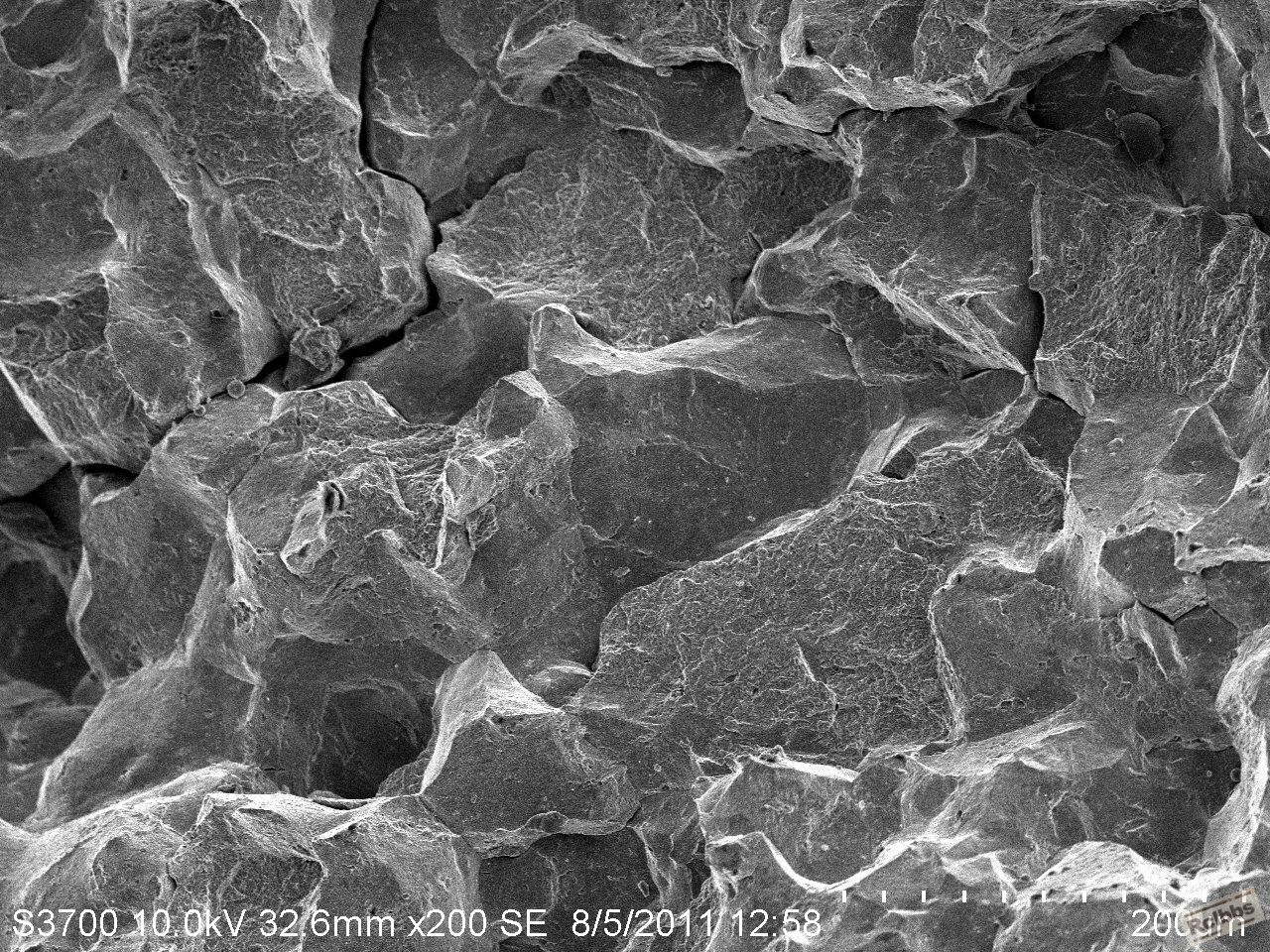

白点断口SEM形貌
沿晶、穿晶及二次裂纹

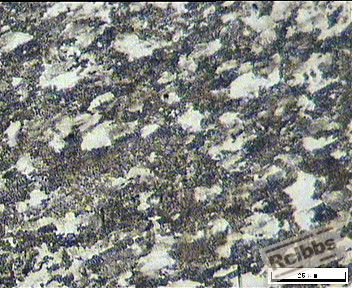

 楼主| 发表于 2011-8-17 22:41:52 | 显示全部楼层

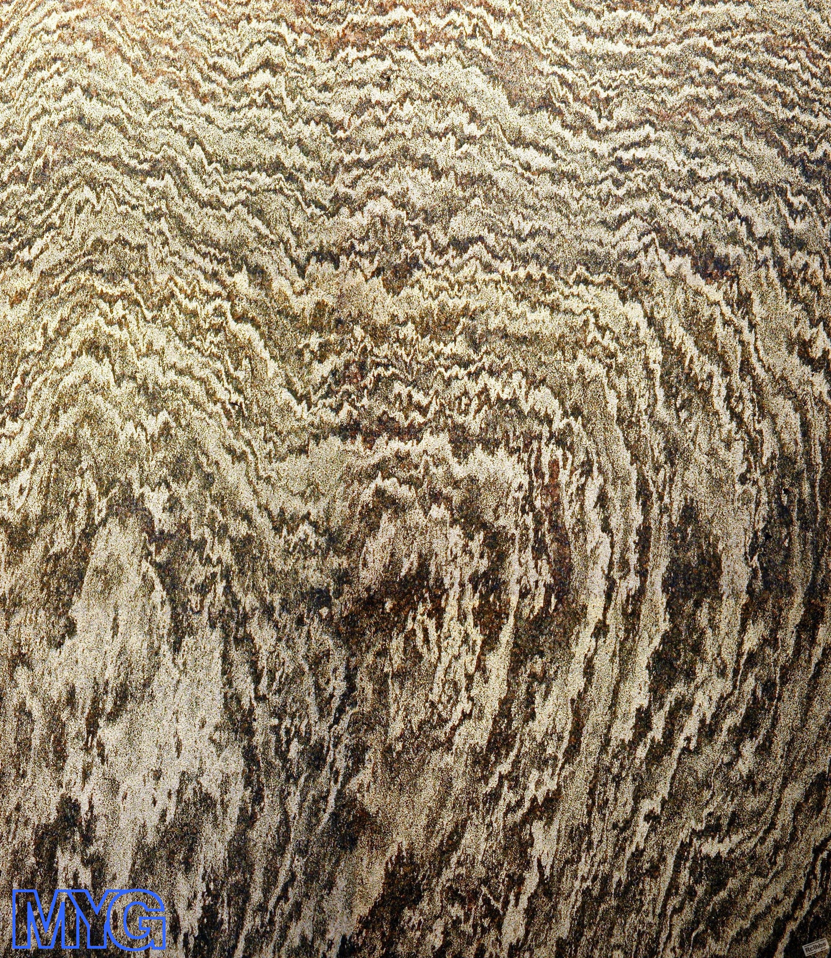

37Mn5热轧钢管显微组织:深色为珠光体,浅色为铁素体
把内壁存在带状组织的37Mn5热轧钢管,切成10mm条状试样,把内壁磨成平面并略为倾斜,即可看到这种图像。
使用数码相机的变焦功能,拍了多张倍数较小(约30X)的照片,拼接而成。

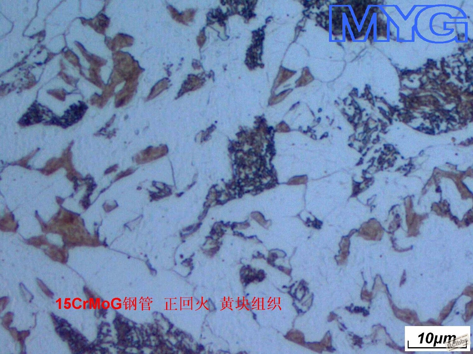

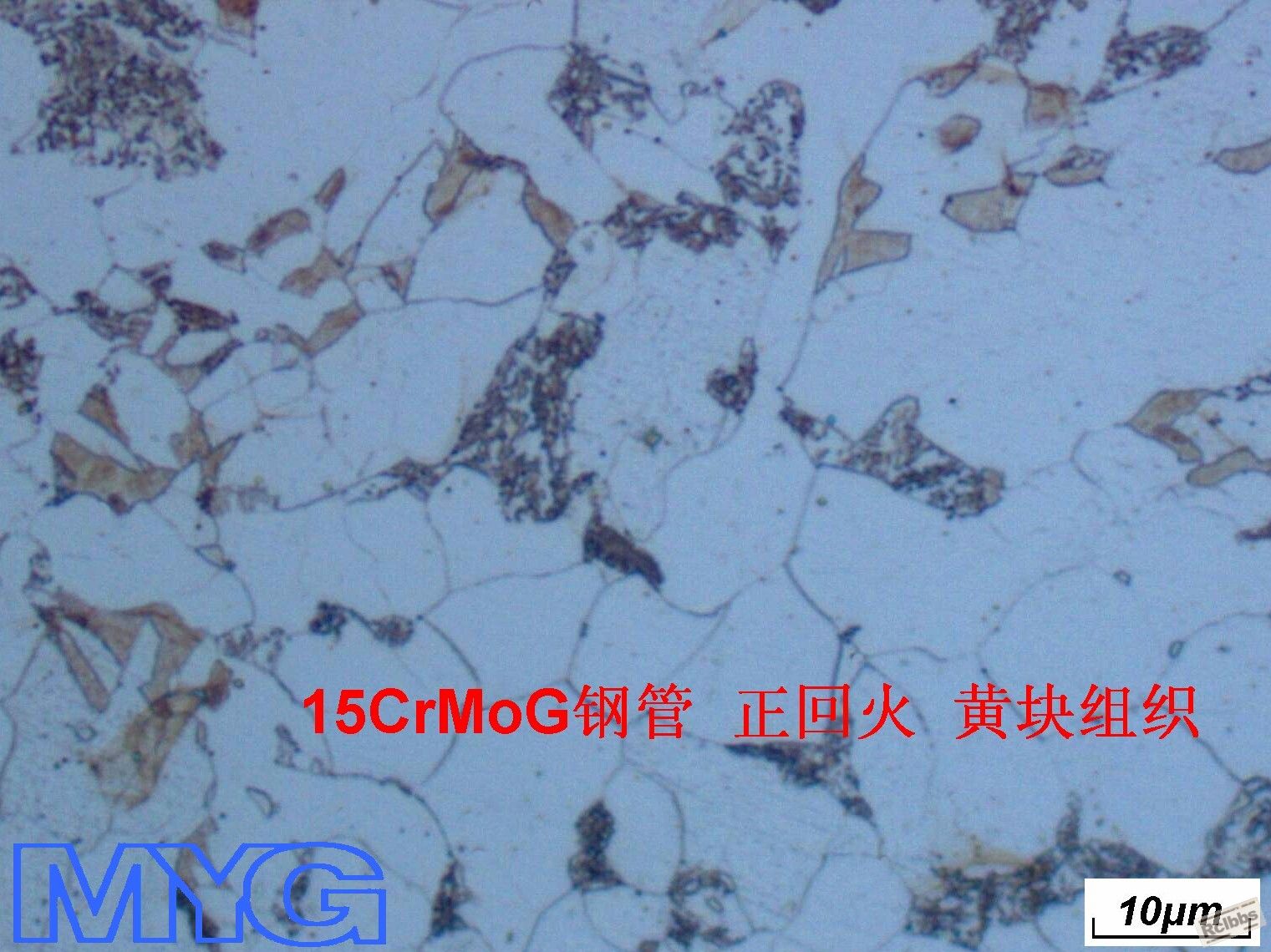

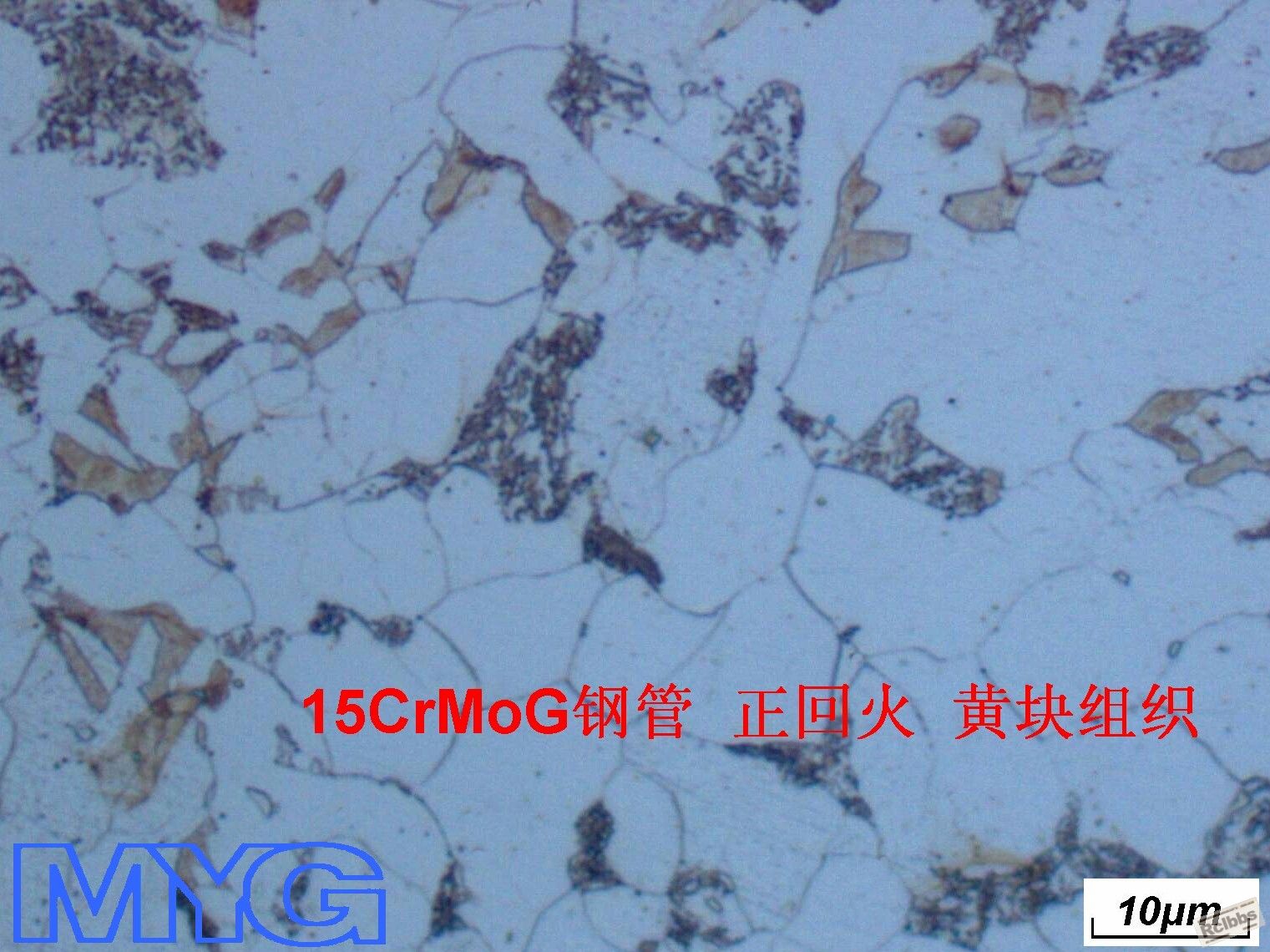

高压锅炉管15CrMoG黄块组织

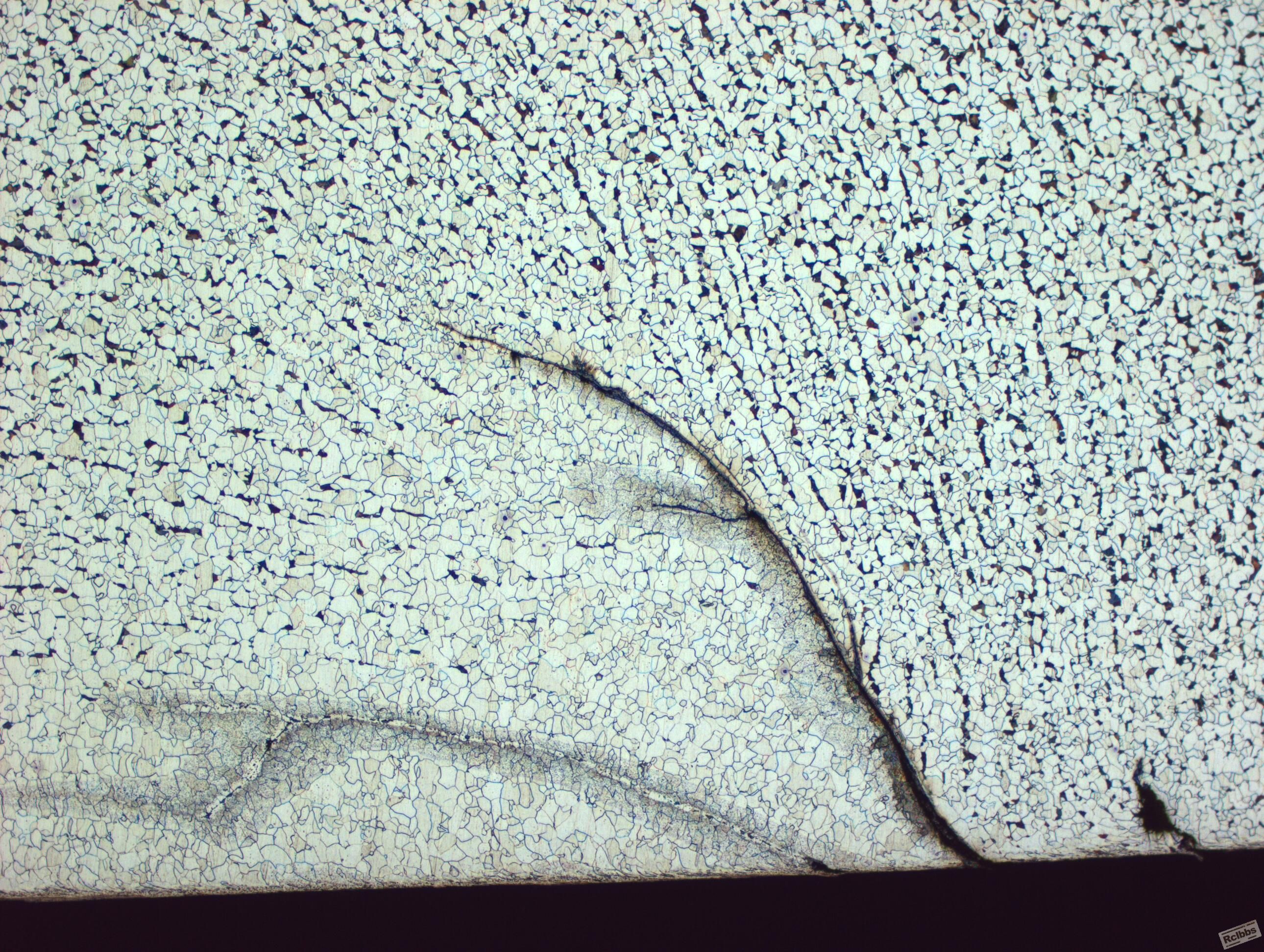

假象
刚才用三氯化铁盐酸水溶液腐蚀不锈钢时看到的,因腐蚀液积聚而产生的假象。

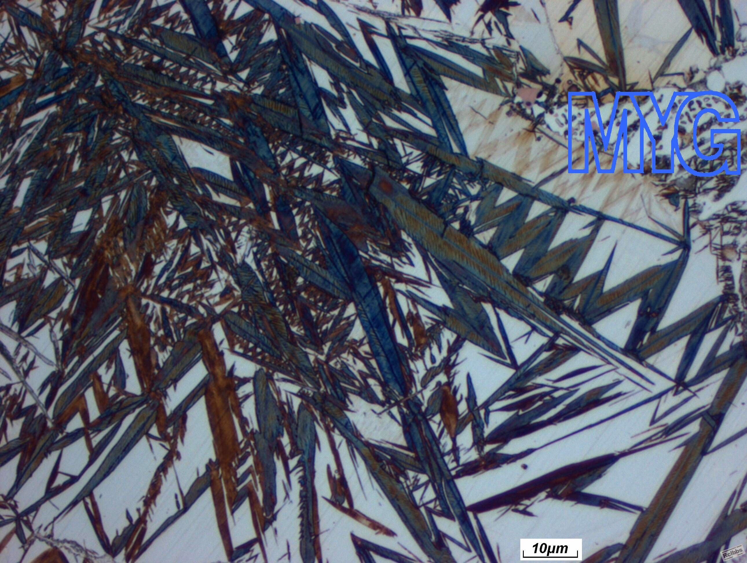

 楼主| 发表于 2011-10-15 19:51:17 | 显示全部楼层
高碳马氏体

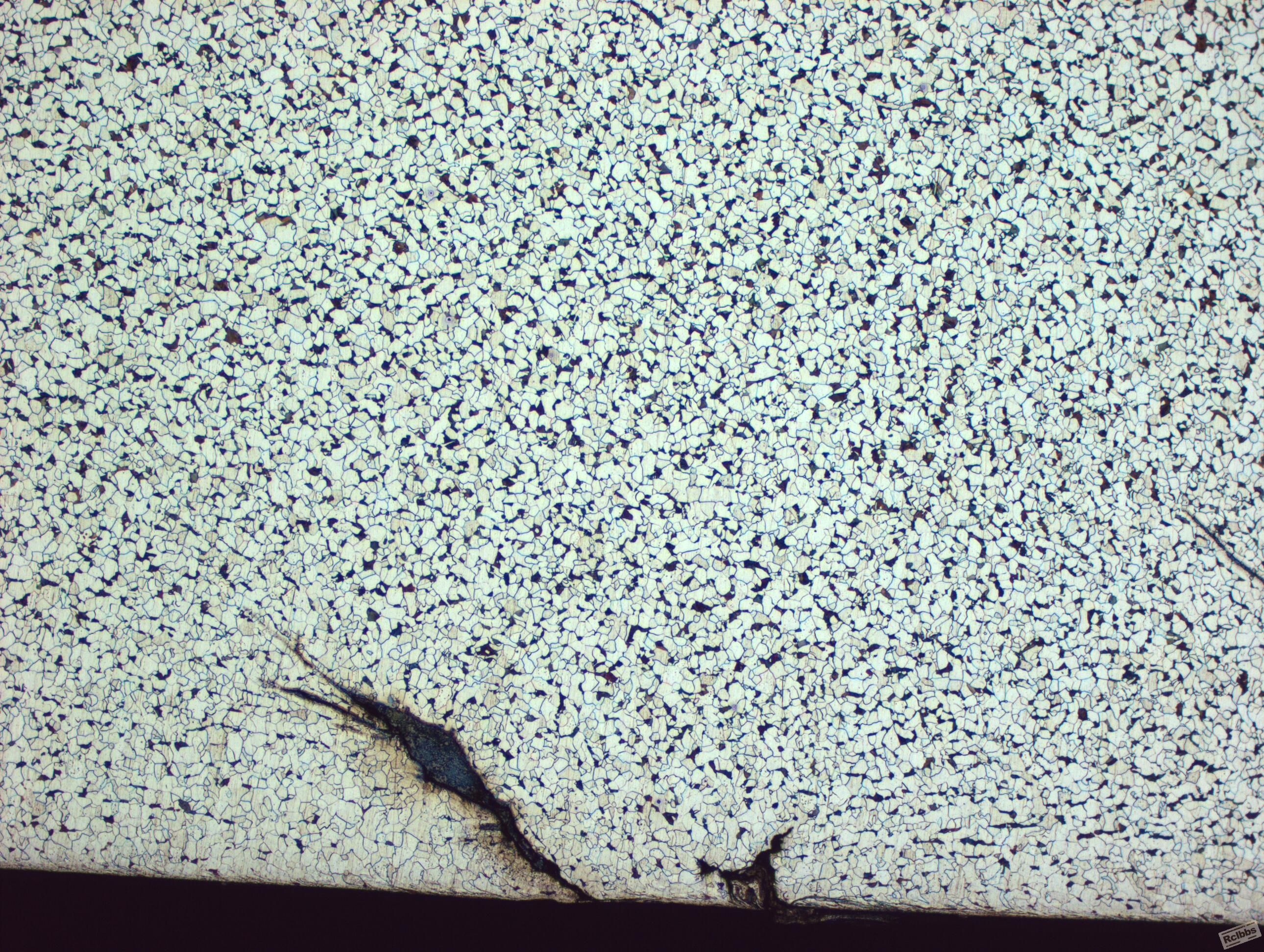

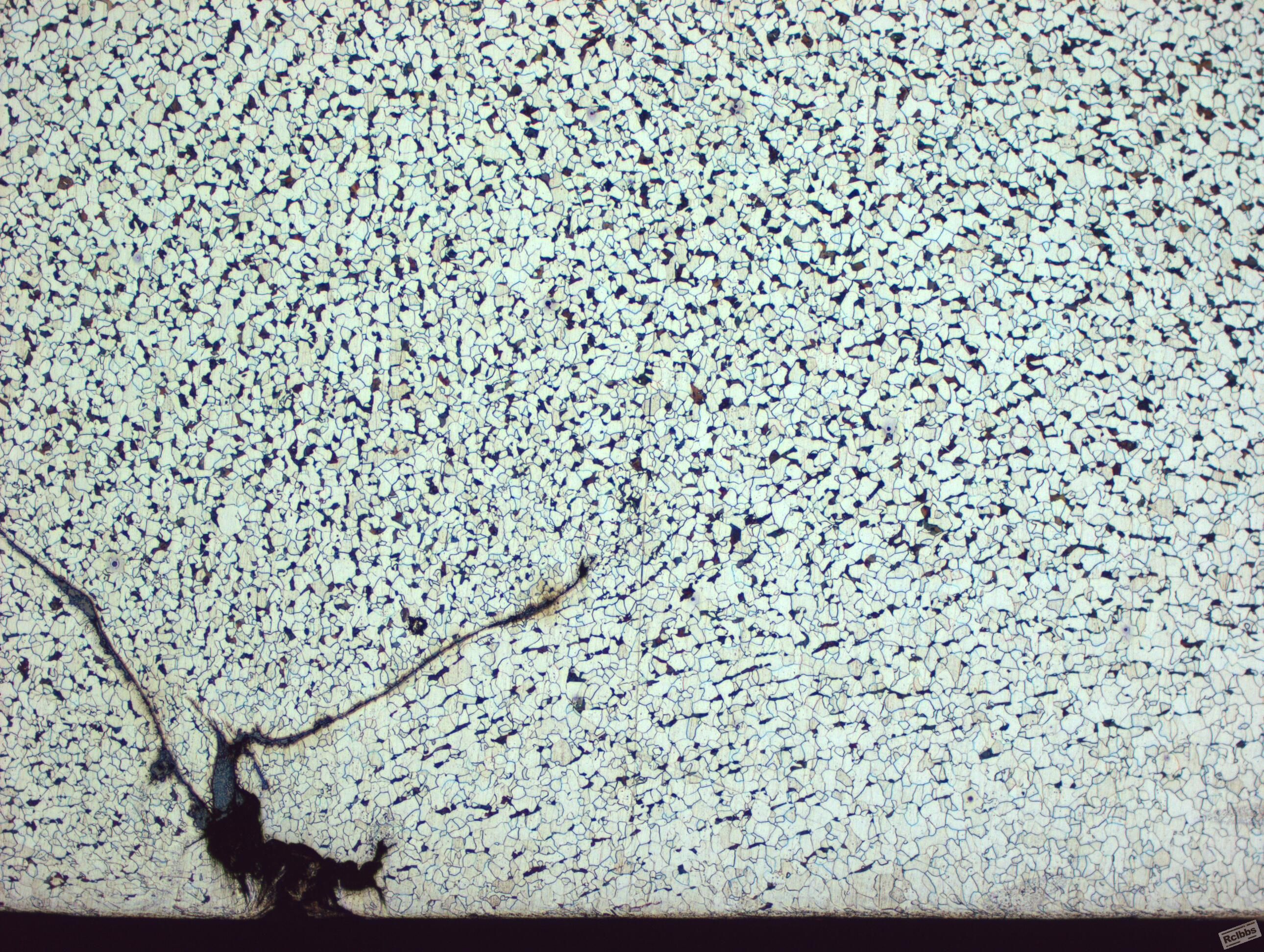

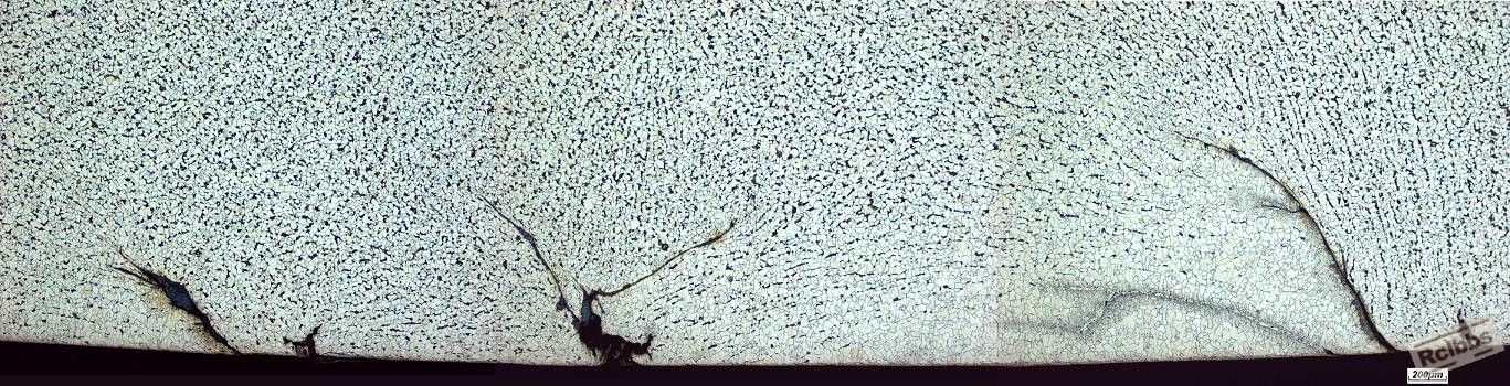

照片拼接
答楼上的朋友,这是用蔡司Observer.A1m倒置金相显微镜拍的。
