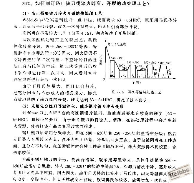

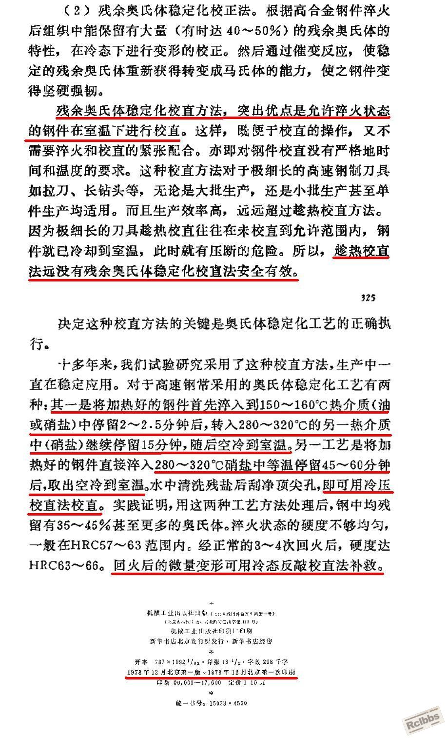

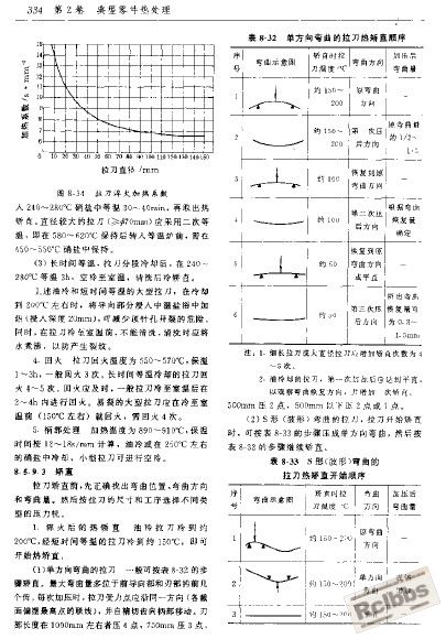

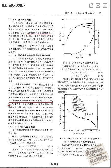

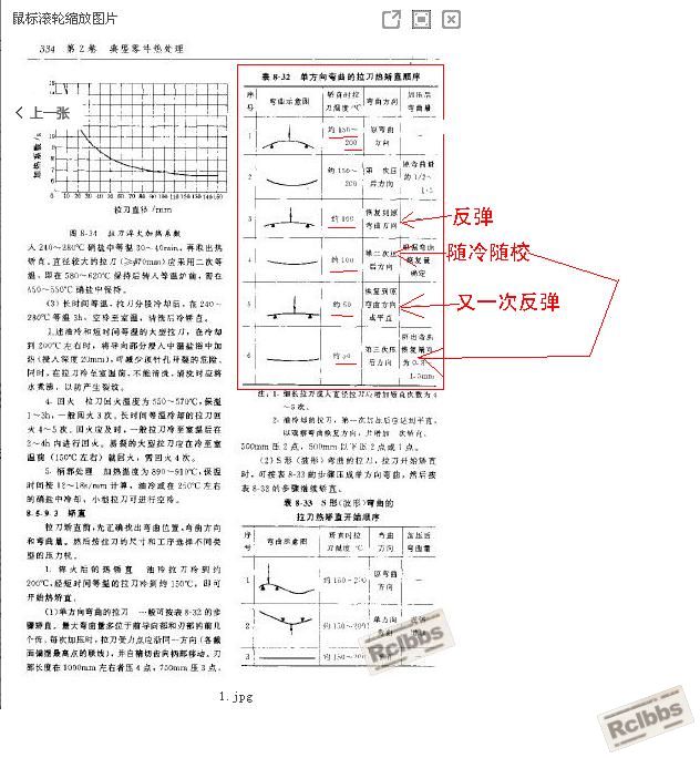

拉刀的三种冷却:油冷后热校直;短时间等温后热校直;长时间等温后冷校直;
奥氏体稳定化和马氏体相变塑性

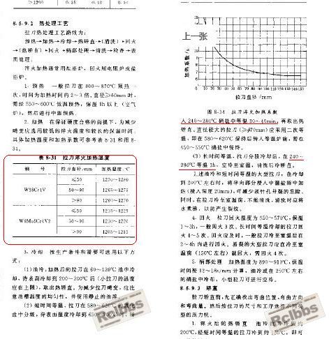

以下三条是Mikexu在124楼的回复:
----1)280度等温(时间少于1小时),此时并没有产生马氏体或贝氏体相变,组织基本上是奥氏体组织。在随后的校直就比较容易,而且在校直过程中会产生马氏体相变(出现超塑性),因而校直更简单。
----2)在280度长时间等温后,虽然会产生贝氏体转变,但因贝氏体的转变而使残余奥氏体陈化,因而此时等温后仍有大量的残余奥氏体,此大量的残余奥氏体当然是有利于校直。但相对于上述1)方法要差一点。  同时因贝氏体的产生会降低其耐磨性能。
----3)有些情况为了降低裂纹的风险,不得不降低耐磨性能,而采用完全贝氏体等温淬火法(如锯条铣刀),以得到全贝氏体组。
从我引用4张图片中的资料可以看出(我还有一些资料没有电子版,也不能扫描),他所应用的方法完全符合理论,而我只是把他用到的理论进行了详细的解释。其实我是有点较真了,理论而已,完全没必要的,可是我看到您把残余奥氏体稳定化和马氏体相变塑性混到一块,就忍不住说了。
我引用的这点证明不了我们谁对谁错,因为理论只有实践后才能被检验。这样吧,前辈我们既然都讨论的有来有回了,如果您有时间的话能给我解释一下下面几个疑问:
“方法一:利用过冷奥氏体的马氏体相变超塑性,可校正量很大。
高温烫手,操作不便,有危险;趁热校正,时间紧迫;冷到室温有反弹或新变形;每次回火均产生新变形。”里为什么冷到室温有反弹和每次回火都产生新变形?
“方法二:利用残余奥氏体的马氏体相变超塑性,可校正量比方法一略小一点,但通常足够。
室温操作,方便可靠;无须趁热,时间充裕;没有冷却后变形;后续回火,形状稳定性极佳。”里“残余奥氏体的马氏体相变塑性”在室温下就可以发生相变塑性,难道高速钢只等温几十分钟后的Ms点就比室温低?
“如果仅仅是为了“马氏体相变引发塑性”,何必等温那1小时呢?280℃均温就好了嘛,等温1小时岂不是脱裤子放屁。”等温小于1小时和280度均温得到的组织是否一样?
如果我们能把这些问题搞清楚,不论最终我们谁对谁错,对我们都有好处的,您可以进一步改进工艺了,我不是专业搞高速钢的,不过对我以后也是一种铺垫。

其实你的疑问和要我回答的几个疑问,在你的杂志里已经有答案了。要我给你划出来吗?
“拉刀的三种冷却:油冷后热校直;短时间等温后热校直;长时间等温后冷校直。”
--------------------------第三版就这样....
这是由于加热温度允许范围大且偏高,等温温度偏低的缘故。这样条件下短时等温后冷态校正有困难,所以才需要3小时的等温!
“可是我看到您把残余奥氏体稳定化和马氏体相变塑性混到一块,就忍不住说了。”
-----------------------------“扯”偷换成“混”,文字游戏?
这两个扯不到一块吗?

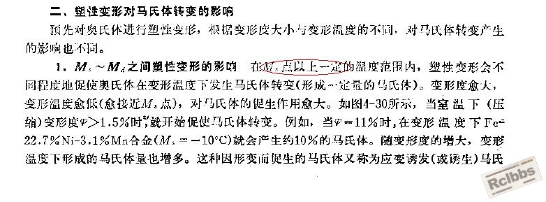

仔细看看你的第四张图片怎么说的。
“为什么冷到室温有反弹和每次回火都产生新变形?”
--------------随冷随校是高速钢的特点。
在你提供的第三张图片中就有。

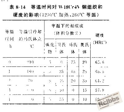

“难道高速钢只等温几十分钟后的Ms点就比室温低?”
---------------------它不需要Ms点就比室温低。
在第四张图里。
“等温于1小时和280度均温得到的组织是否一样?”
---------------------小到多小?组织一样,性能就一样?

我想说的是一般的钢Ms点都在室温以上,高速钢拿W18Cr4V为例,有人做过实验,260度等温3h后Ms点才会降到0度以下,而且贝氏体量超过百分之五十,马氏体相变塑性(只在Md点以下Ms以上的温度范围发生)怎么发生,难道您还要继续冷等室温以下?

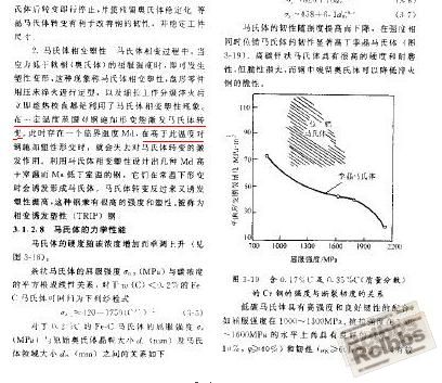

2.你的观点------“马氏体相变塑性(只在Md点以下Ms以上的温度范围发生)怎么发生,”
你引用的资料------在第四幅图中“马氏体相变过程当中,当应力低于软相(奥氏体)的屈服强度时,即可发生塑形变形。这种现象称为马氏体相变塑形。”
“马氏体相变过程当中”这句话提示了马氏体相变塑性在Md点以下,并且Ms以下的温度范围发生。
你的这句话和你引用的资料自相矛盾。
你需要重新整理你的逻辑。
要不我真不知道该怎样反驳你,反正都是你的理.......
3.
应力致Ms点上拉,这种现象“只在Md点以下Ms以上的温度范围发生”。
马氏体相变塑性在“Md点以下且Ms以下的温度范围发生”。
你一定是把这两个搞“混”了。

高速钢是变温马氏体转变,在降到Ms0时,只会有很少一部分马氏体形成,还有相当数量的过冷奥氏体没有转变。这部分过冷奥氏体依然会在拉应力作用下诱发马氏体相变,而马氏体相变的体积膨胀又会松弛掉拉应力。这样就发生了马氏体相变塑形。

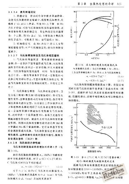

这也是你引用的《热处理手册.第四版》的关于马氏体相变塑形的解释:“马氏体相变过程当中,当应力低于软相(奥氏体)的屈服强度时,即可发生塑形变形。这种现象称为马氏体相变塑形。”
如果采用某种方法,使高速钢的Ms温度大幅度下移,使其在室温仍然保持大量未马氏体转变的奥氏体,而这些过冷(残余)奥氏体仍然会在拉应力作用下诱发马氏体相变。马氏体相变的体积膨胀又会松弛掉拉应力。这就是我说的“利用残余奥氏体的马氏体相变超塑性”。

发表于 2012-11-3 21:11:58 | 显示全部楼层
其实我真没看出来我对高速钢马氏体的理解跟您有什么不同,而您却说我不懂装懂,我把关键点指出来吧:
我们的分歧主要在于高速钢校直时对应变诱发马氏体相变塑性的理解不同,

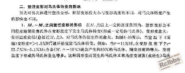

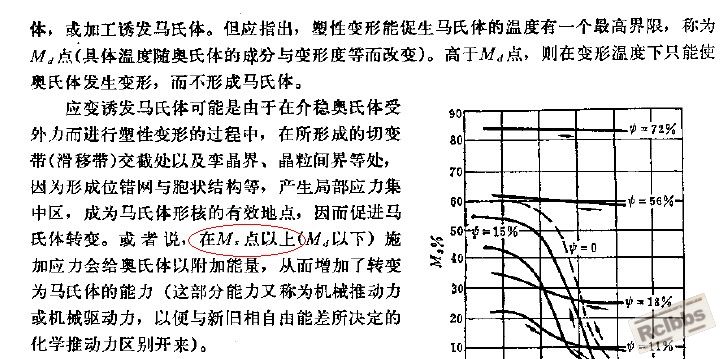

我说应变诱发马氏体在Md-Ms0温度之间形成,Ms0点以下温度生成的马氏体不算应变诱发马氏体,以下其中一个是依据;
您坚持认为高速钢的应变诱发马氏体相变塑性在Ms点以下甚至室温都可以形成。
我觉得您应该把“马氏体相变过程当中,当应力低于软相(奥氏体)的屈服强度时,即可发生塑形变形。这种现象称为马氏体相变塑形。”这句话之后的那些话结合起来看一下,而且热处理手册对这方面说的太简单,要看《热处理原理》,这上面有详细解释。
