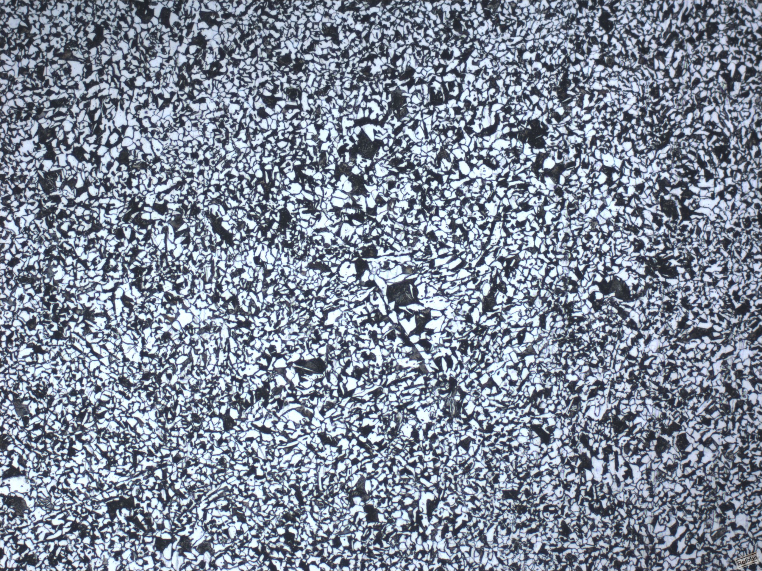

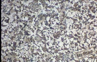

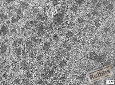

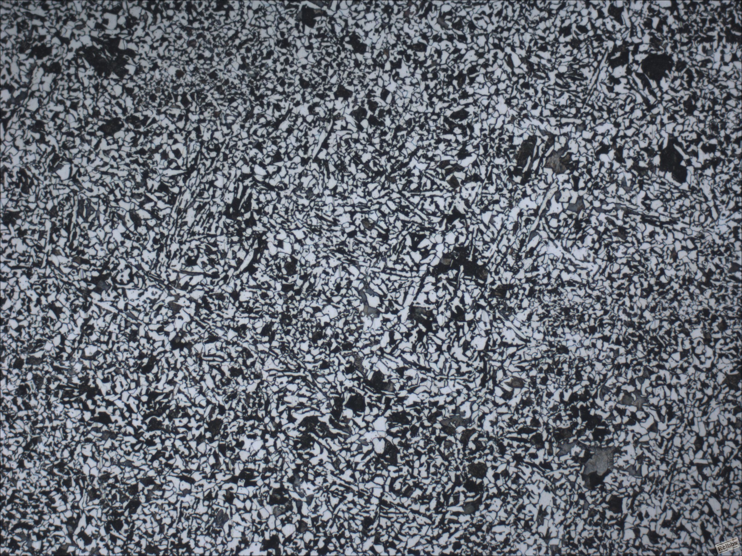

发表于 2011-6-6 23:06:20 | 显示全部楼层
请老师帮忙分析一下这个金相,谢谢。
100X
100X
100X
100X

发表于 2011-6-15 23:32:40 | 显示全部楼层
是低碳钢的正火金相图吗
