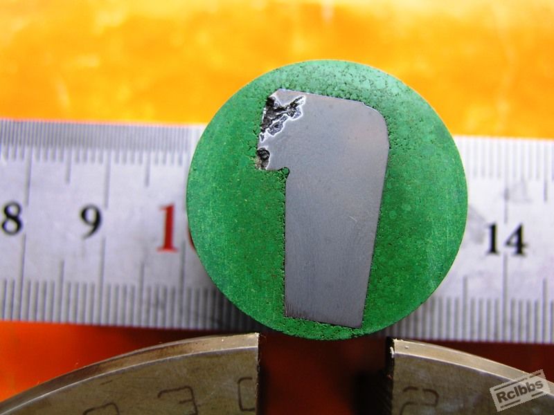

经球化退火的GCr15直条,在冷拉时表面出现横裂并导致断裂。金相试样侵蚀后目视可见表面周边呈深灰色,有粗晶 ...

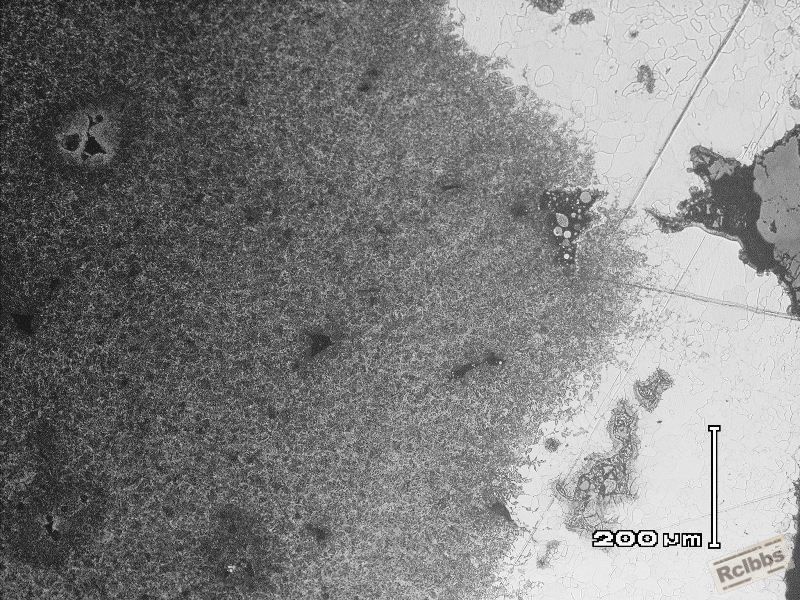

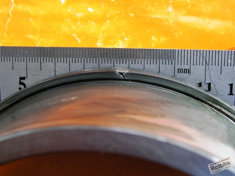

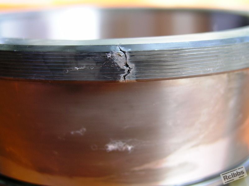

楼主你好,想请问一下有没有遇到过GCr15锻造过烧的情况。我们前段时间有个试样,被判为过烧,想请教一下这种情况是过烧引起的吗? 缺陷宏观腐蚀样品-1.JPG 6.0mm-X100空洞.JPG 缺陷区域脱贫碳-空洞.JPG
谢谢!

希望你说一下锻打过程,提供缺陷的宏观照片。

[中频加热1080±50℃—墩饼—冲孔—碾扩,中频加热后有红外测温仪测温。
如果就一处的话,要考虑原料因素。

283楼的是明显的过烧了

我们做过超温实验,除了墩饼后变成鱼子状的以外,没有出现这样的情况。所以我就怀疑会不会与碾扩或者原材料有关。

这一批中就发现了这一件,但是这批工件都不敢用了。

这种条状缺陷与原料棒材的关系大一些,棒材可能存在过烧裂纹。
这种缺陷在表面,是可以挑出来的。

老师,我今年五月份在别的工厂见到过用UT探伤探出心部有这种缺陷的。他们的工件比较大,所以用探伤来分选,我们的工件比较小,都报废了……

老师,请问棒料过烧裂纹是怎么回事,应该发生在炼钢的那个步骤呢?

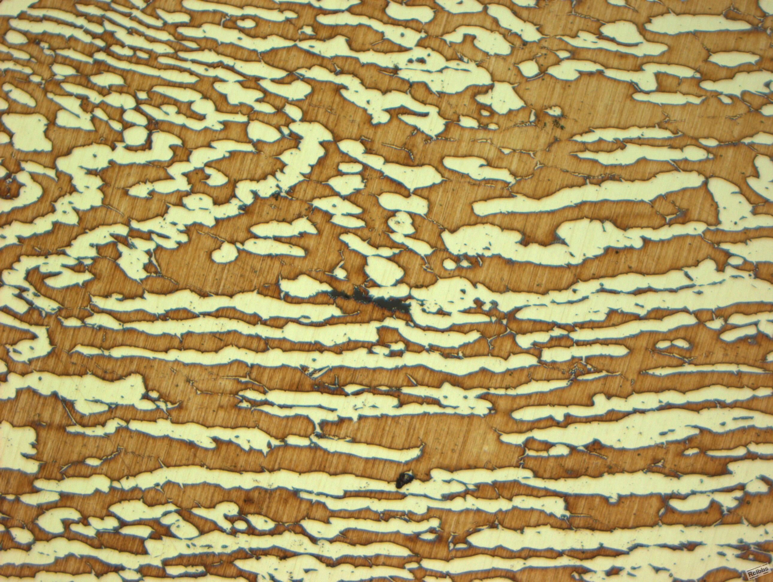

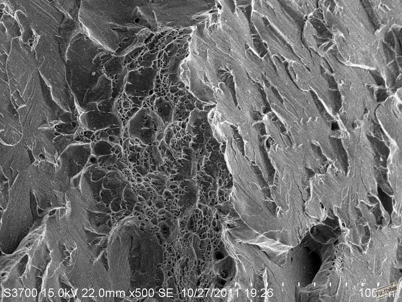

奥氏体铁素体双相不锈钢冲击断口
显微组织:浅色是奥氏体,深色是铁素体
奥氏体区为韧窝,铁素体区似解理

向老师请教一下,那白色网状是何组织呢?是奥氏体?还是第三相啊?

你问的是韧窝区的白色网络吧,那是韧窝的边沿。

问的是第一张照片,好像试样不是只有两相。请问老师是使用什么腐蚀剂腐蚀的啊?

这个试样是用氢氧化钠水溶液电解腐蚀,只有两个相。
还有一点黑色夹杂物。

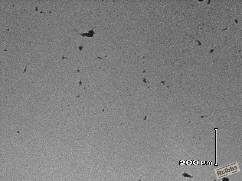

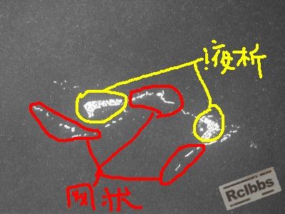

图片2.jpg 100X
袁工,你好。请问图片中碳化物是液析碳化物还是二次网状碳化物?
