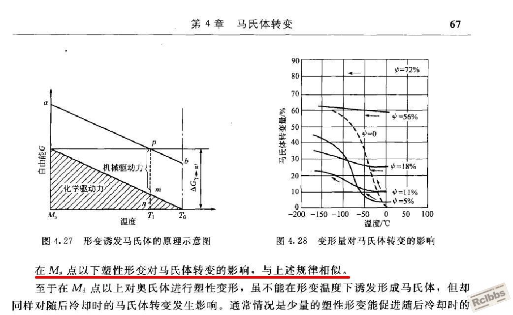

您如果说钢在室温下可产生应变诱发马氏体我还同意,因为有专门的相变诱发塑性(TRIP)钢Ms点在室温以下;您要只是说高速钢在特定条件下可以在室温下产生相变诱发马氏体我也可以接受,因为高速钢在长时间等温后Ms点可以降到室温以下(但短时间等温不可以);唯独Ms0点以下可以产生相变诱发马氏体我不能接受,请您拿出有力证据,您的图片里“与上述情况相似”的上述情况是什么情况,可否也列举出来?

Ms0点以下是否可以产生形变诱发马氏体,这个问题需要具体分析。
如果在Md~Ms施加的变形足够大,在Ms0以下的马氏体转变会被抑制,也就不会出现形变诱发马氏体。
如果不够大,仍然会发生形变诱发马氏体。
如果没猜错的话,这也是你当初特意刻画出个“Ms0”的目的。这样概念就会被偷换。虽然Ms0=Ms,但是Ms0是形变诱发之后的Ms,低于其温度以下存在抑制现象,也就存在一种“无形变诱发马氏体”的状态。
“与上述情况相似”这个你在282楼的图片里都已经引用了,不用再引了吧?

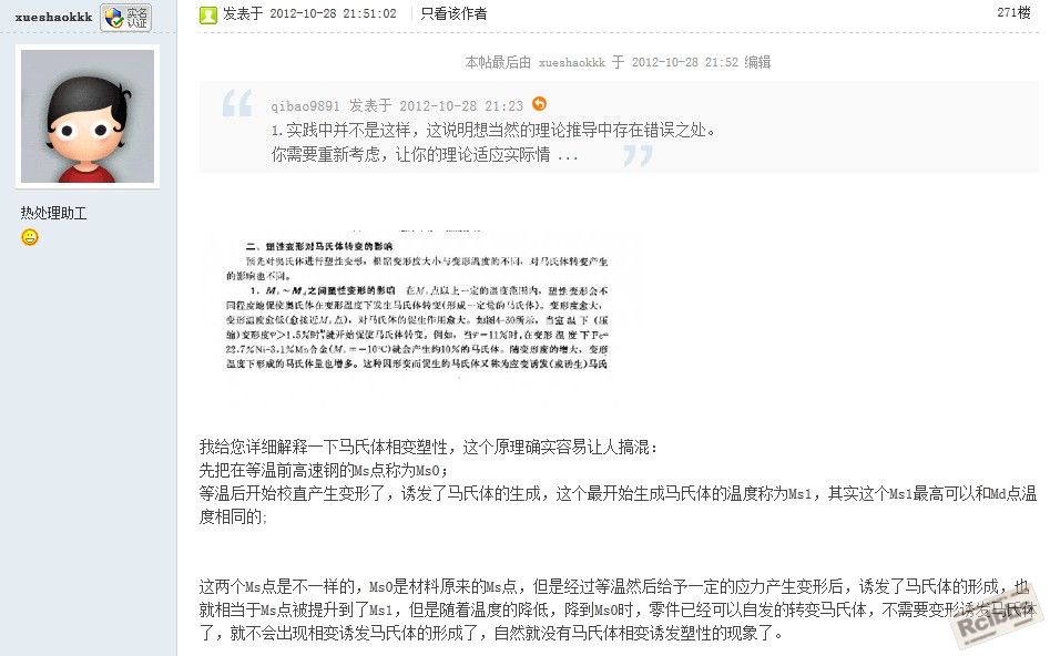

对于Ms0点的问题,我之前已经说的很清楚了,您觉得我说的不对可以另设一个变量,不要把我的Ms0点说成我的Ms1点,然后说我偷换概念。

你理解力真的很差。
引用了这么多书,没有一本是读懂的。
连自己的Ms1、Ms0是什么意思都忘了。
你连自己都理解不了。
看看你说的:
等温前高速钢的Ms点称为Ms0;
诱发了马氏体的生成,这个最开始生成马氏体的温度称为Ms1;
所以才有:

从我的哪句话可以看出Ms0是形变诱发后产生马氏体的Ms?
我说的很清楚,形变诱发后产生马氏体的Ms是Ms1好么?

怎么又改口了呢?
你说的原话是
“等温前高速钢的Ms点称为Ms0;
诱发了马氏体的生成,这个最开始生成马氏体的温度称为Ms1;”
就是说-----形变诱发产生马氏体的Ms是Ms1。注意,不是楼上你说的“形变诱发产生马氏体的Ms”。
形变诱发产生马氏体的Ms是Ms1,那么其“”的Ms只能理解成“等温前高速钢的Ms点称为Ms0”。
所以才有:
