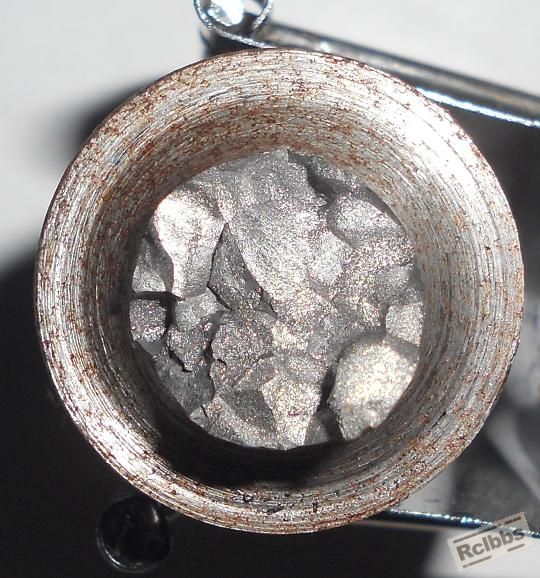

我有一特别差的件,ZG230-450,拉伸试验时断口很粗,可当教学用,我可将件寄出。我没有金相设备。

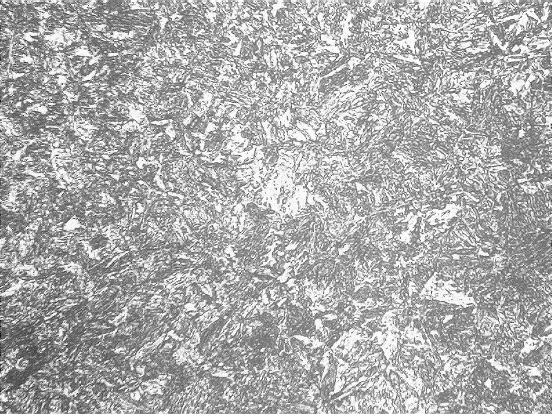

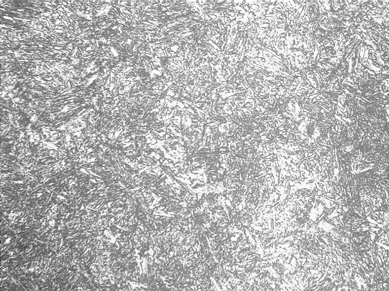

发表于 2012-11-1 15:04:51 | 显示全部楼层
天天小非 发表于 2012-11-1 10:25
正常情况下渗碳淬火产品组织想达到马氏体1级的很难,马氏体大小取决于奥氏体晶粒大小。

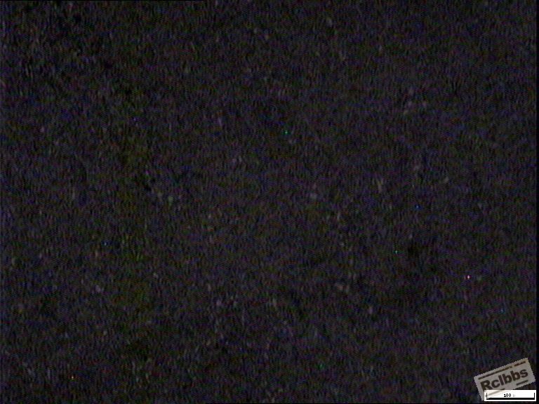

请老师帮忙分析一下淬火组织,成分
C0.230        Mn0.57        Si0.26        Al0.025        Cr1.90  Mo0.63  Ni0.96  Cu0.08
第一张910度+110min淬火,第二张950度+110淬火。都是400倍。组织肯定是半条马氏体加残奥,但我想请问,这两张里面有铁素体吗?如何判断有无铁素体?谢谢
 楼主| 发表于 2012-11-5 16:27:06 | 显示全部楼层
timothychen 发表于 2012-11-1 15:04
请老师帮忙分析一下淬火组织,成分
第一 ...
对于图片不是很清晰,不能判断出是否存在铁素体组织。
对产品实物可以判定。
但是该材料又有碳含量的关系,表层可能不存在铁素体,但是心部存在的可能性很大

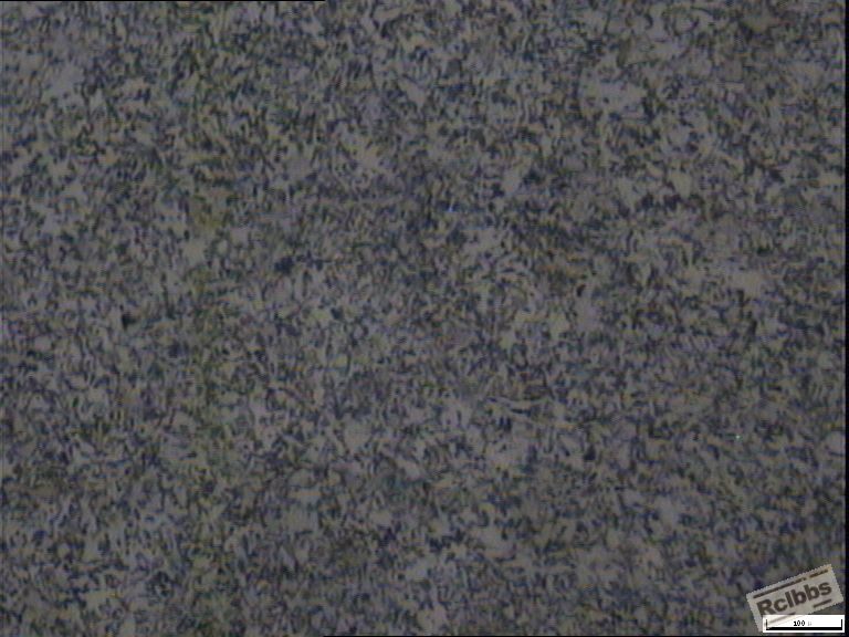

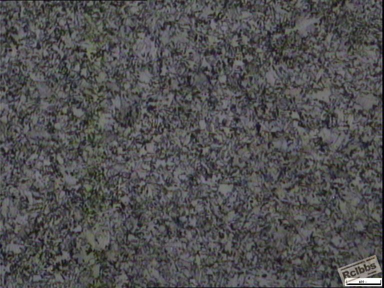

发表于 2013-11-19 09:57:57 | 显示全部楼层
20CrMo 副轴退火组织
20CrMo  副轴退火组织
20CrMo 主轴退火组织
20CrMo  主轴退火组织
[attachimg]120778我这里有几张退火组织,不知是否可以,望指教
