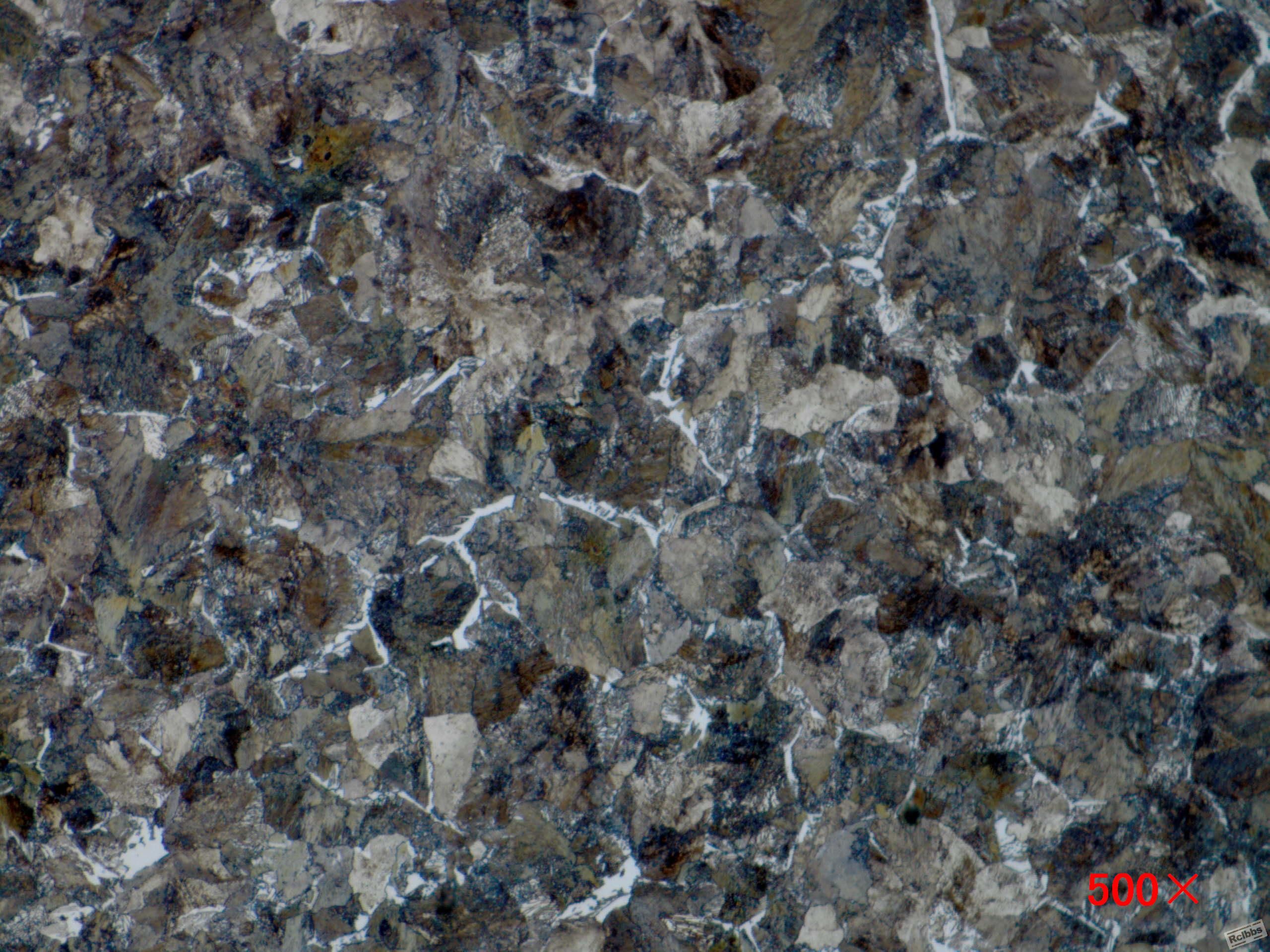

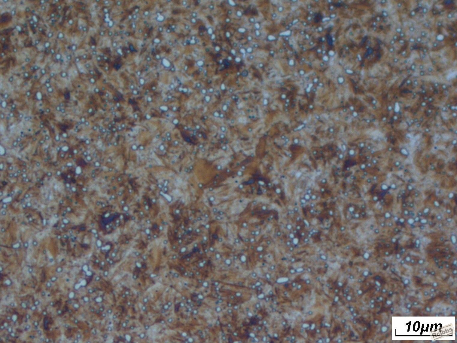

 楼主| 发表于 2011-12-2 13:22:18 | 显示全部楼层
GCr15滚针测试发生纵裂
金相检验发现存在回火不足嫌疑,硬度试验,端面平均64.5HRC,最高65.5HRC。
硬度试样纵剖,发现端面竟然存在打硬度引起的裂纹。
这表明滚针存在很大的脆性,回火不足应是引起纵裂的主因。
横向形貌
显微组织
端面打硬度产生裂纹
参与人数 1热处理币 +10 贡献值 +10 收起 理由
gtn1314 + 10 + 10 感谢上传!

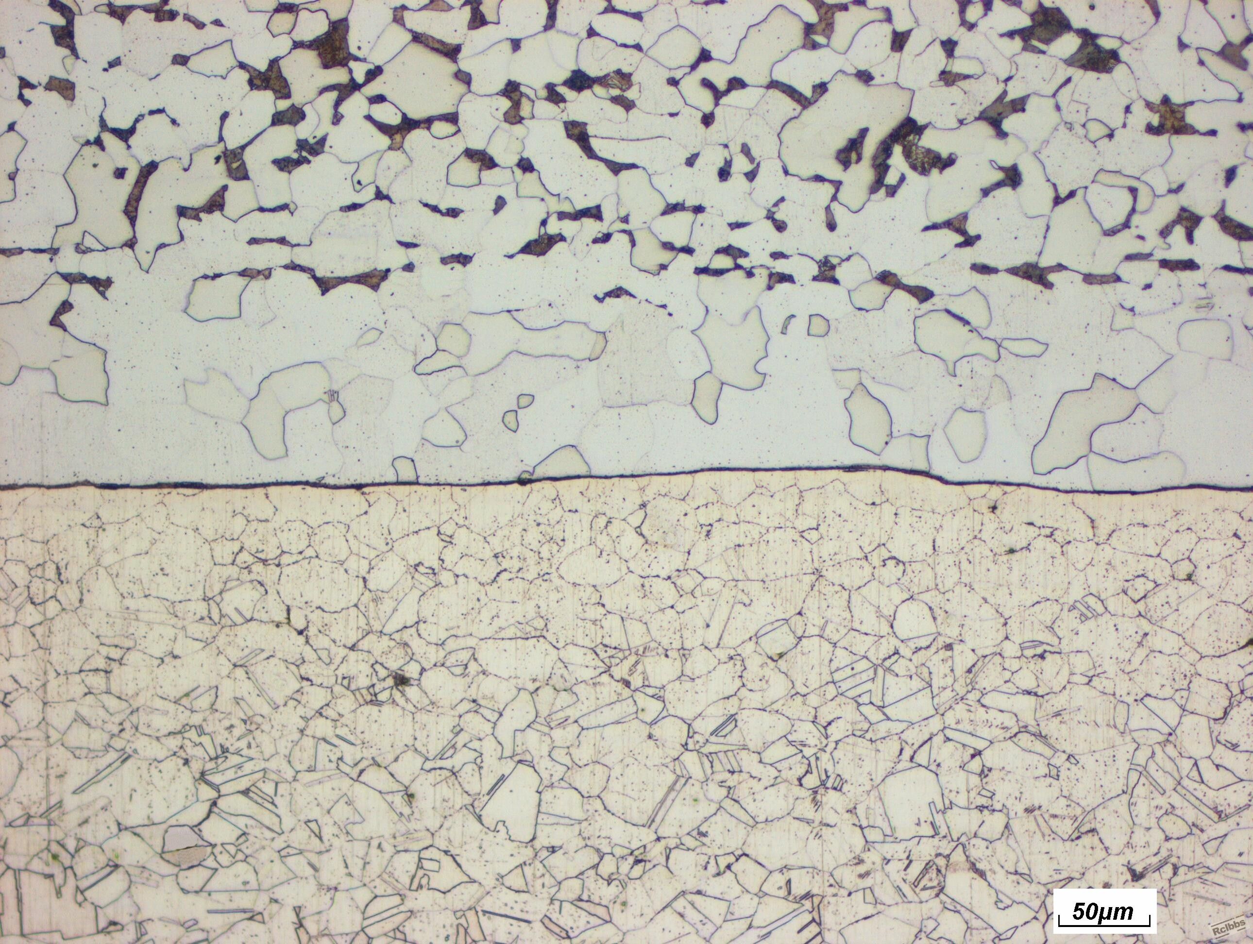

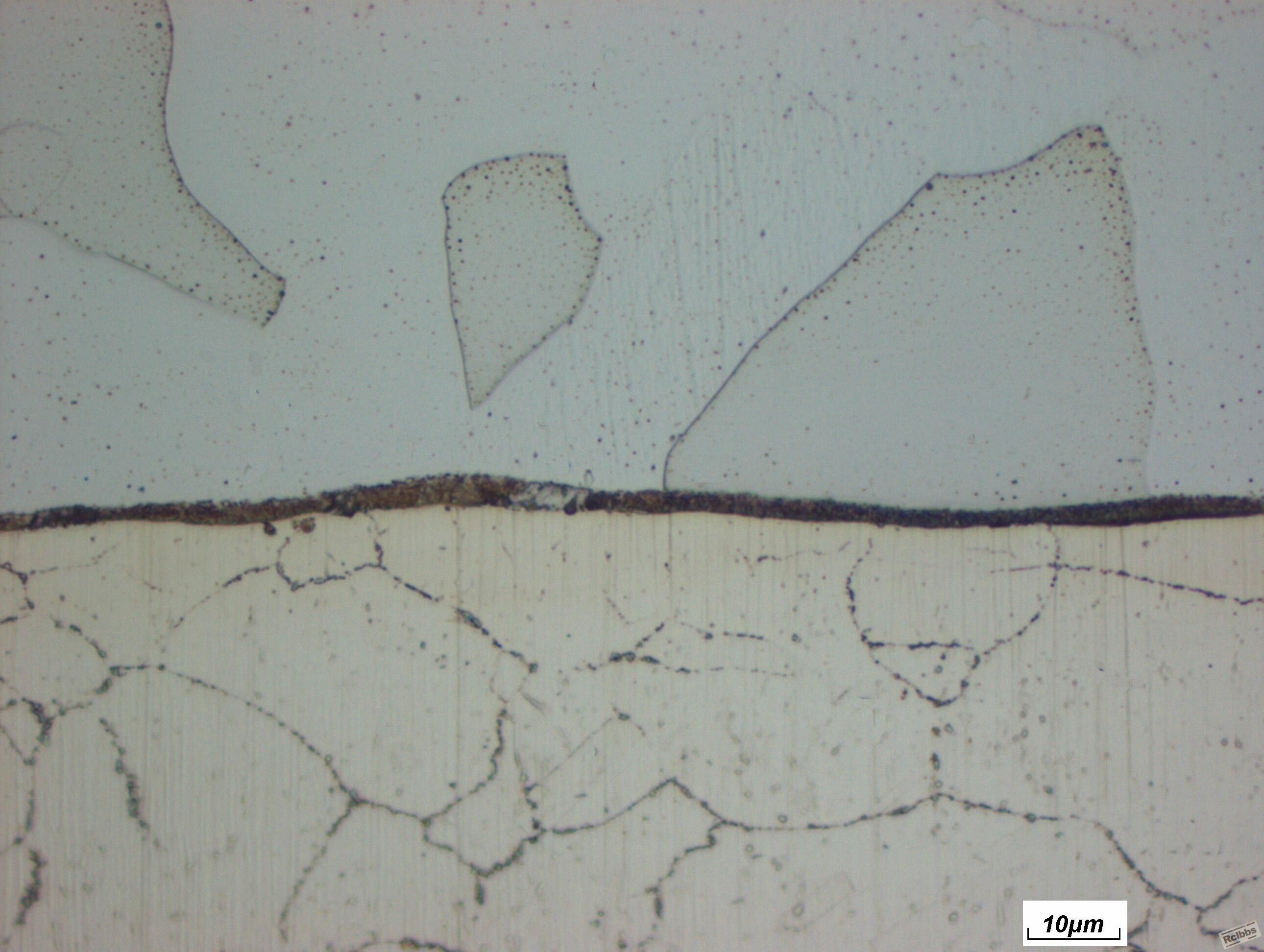

 楼主| 发表于 2011-12-25 14:54:18 | 显示全部楼层

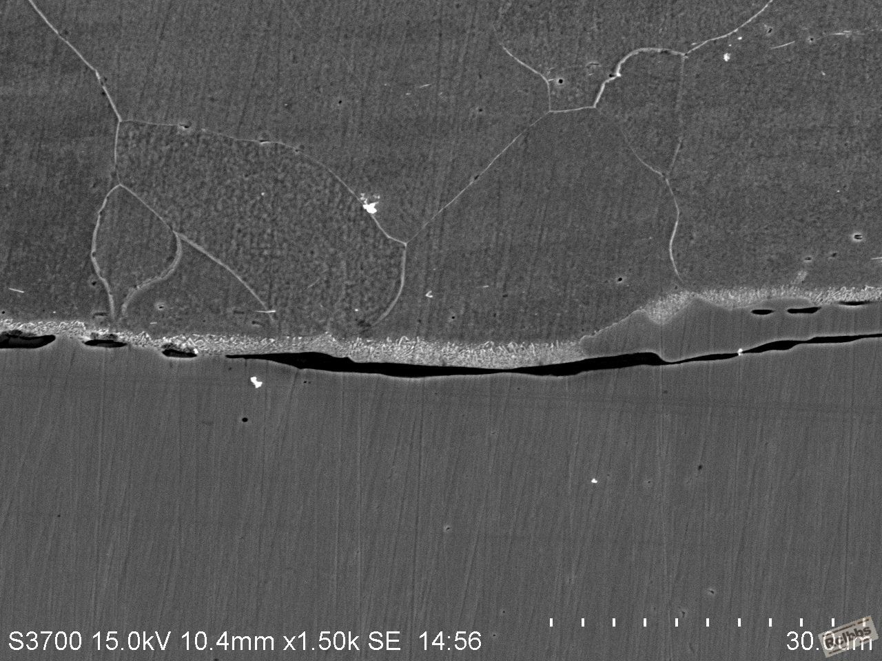

碳素钢与奥氏体不锈钢复合板材
复合方法不详
黑色为塑性硅酸盐夹杂

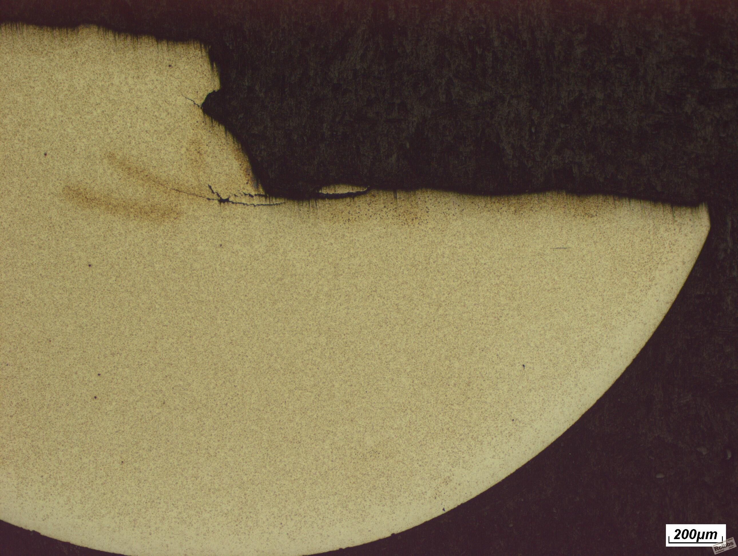

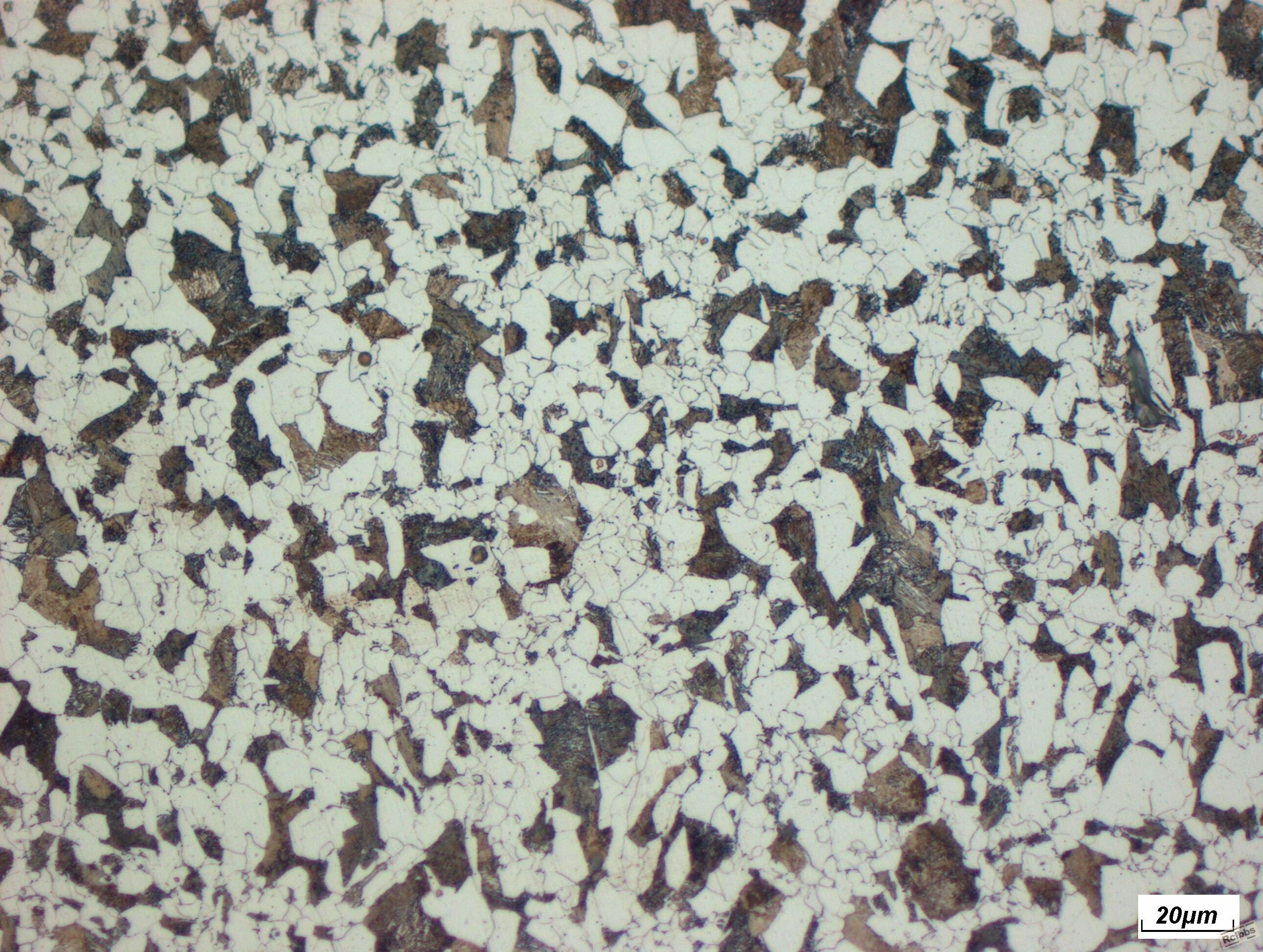

 楼主| 发表于 2012-2-7 14:32:45 | 显示全部楼层

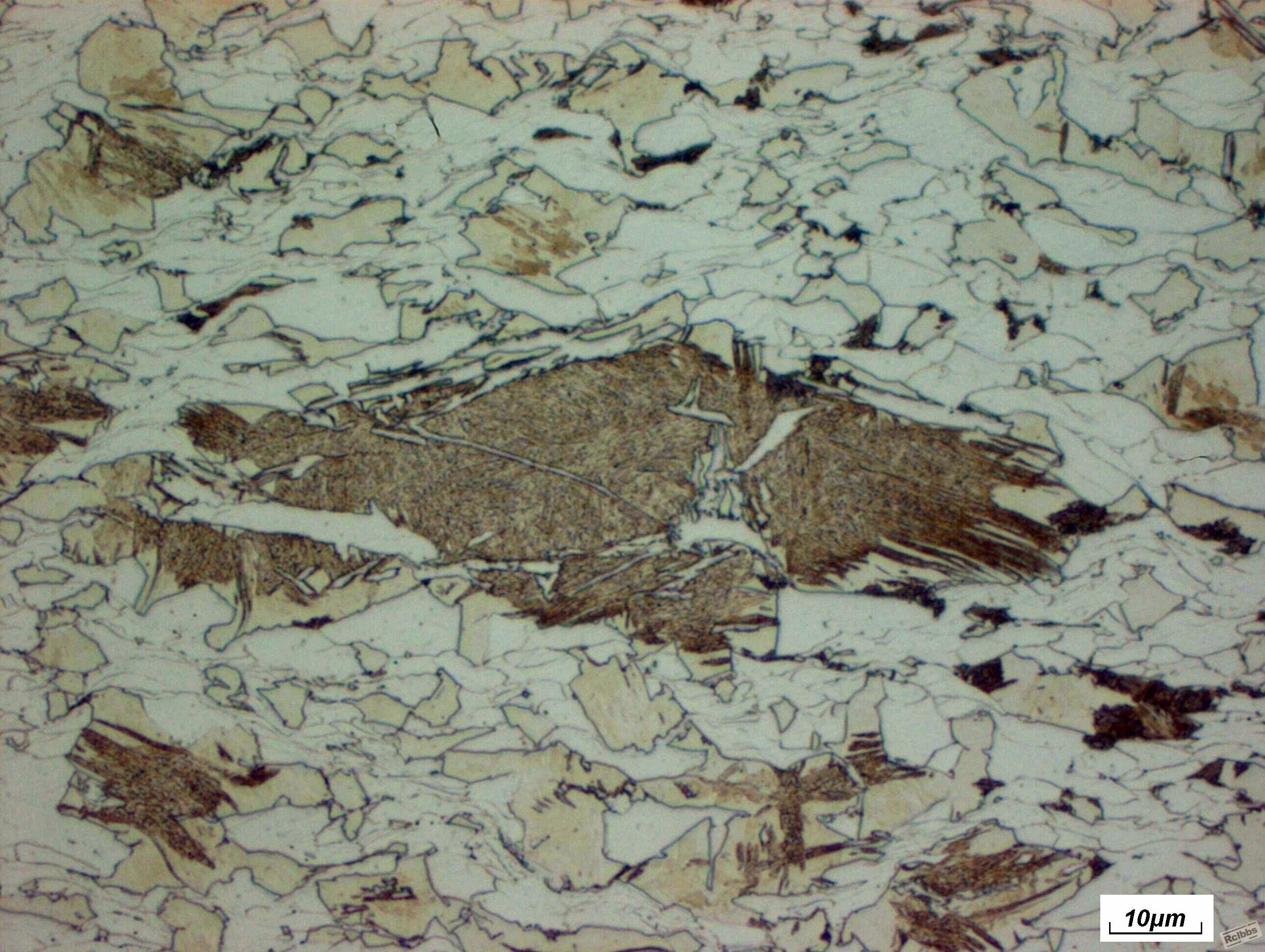

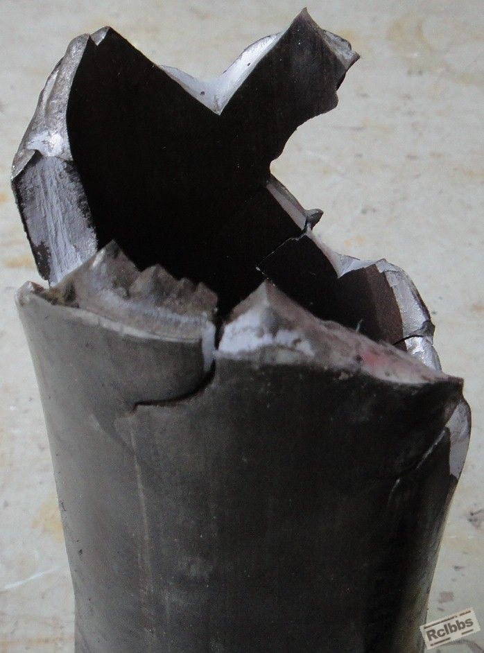

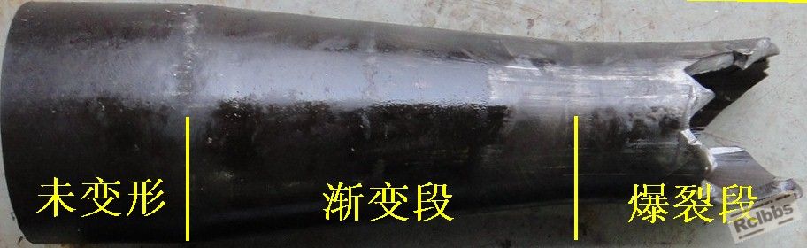

热轧管冷挤压爆裂
化学成分相当于Q345B的热轧管,在冷挤压(直径缩小、管壁增厚)过程中发生爆裂。
经分析,认为是冷挤压产生的热量导致显微组织发生相变、出现马氏体组织所致。
实物形貌
爆裂剪切形断口形貌
未变形端显微组织:P+F
爆裂端显微组织:变态P+变形F+黄块(马氏体)组织

发表于 2012-2-7 16:55:57 | 显示全部楼层
不知楼主这个样是怎么腐蚀的,这种样我也做过,如果用奥氏体腐蚀液,奥氏体腐蚀出来了,碳钢的就会腐蚀黑掉;如果用硝酸酒精的话,奥氏体这边腐蚀不了。
签到天数: 953 天
 楼主| 发表于 2012-2-7 21:22:55 | 显示全部楼层
mice00 发表于 2012-2-7 16:55
不知楼主这个样是怎么腐蚀的,这种样我也做过,如果用奥氏体腐蚀液,奥氏体腐蚀出来了,碳钢的就会腐蚀黑 ...
我用是三氯化铁盐酸水溶液,擦蚀。

签到天数: 413 天
发表于 2012-2-28 21:31:31 | 显示全部楼层
可能采用的是爆炸焊接,我们用过16Mn和2Cr13冶金结合。
所以因为 + 10 有效答疑!

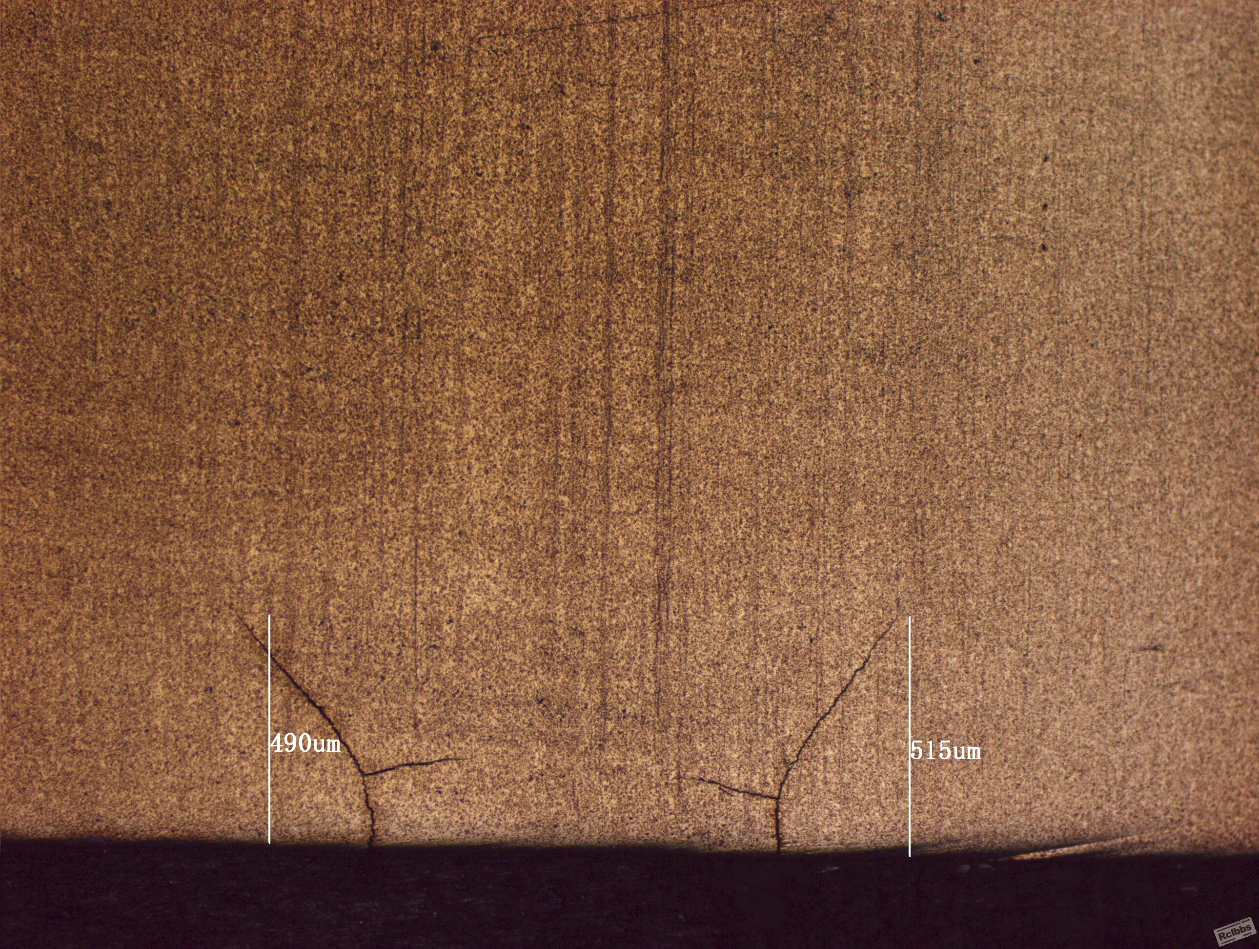

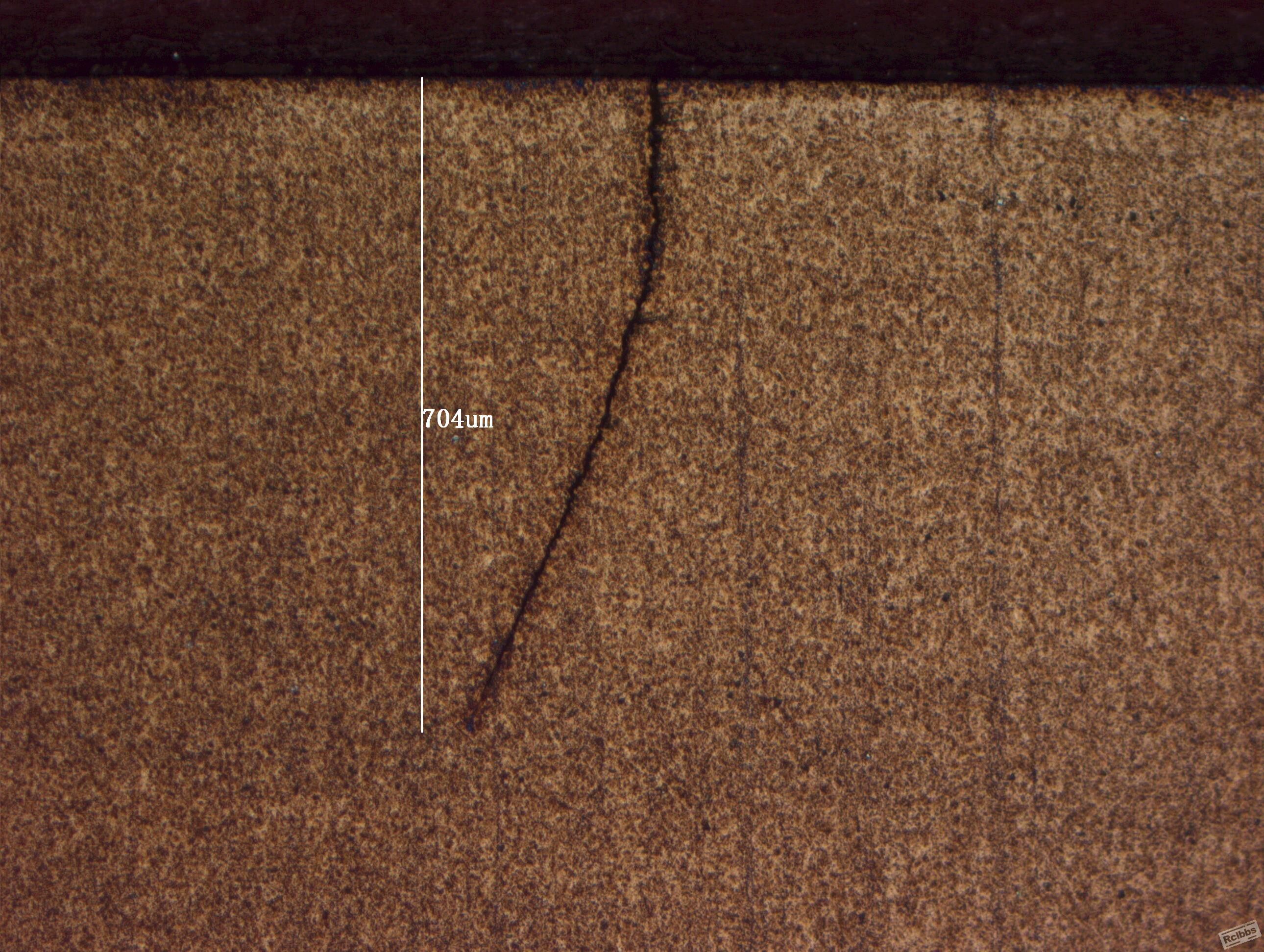

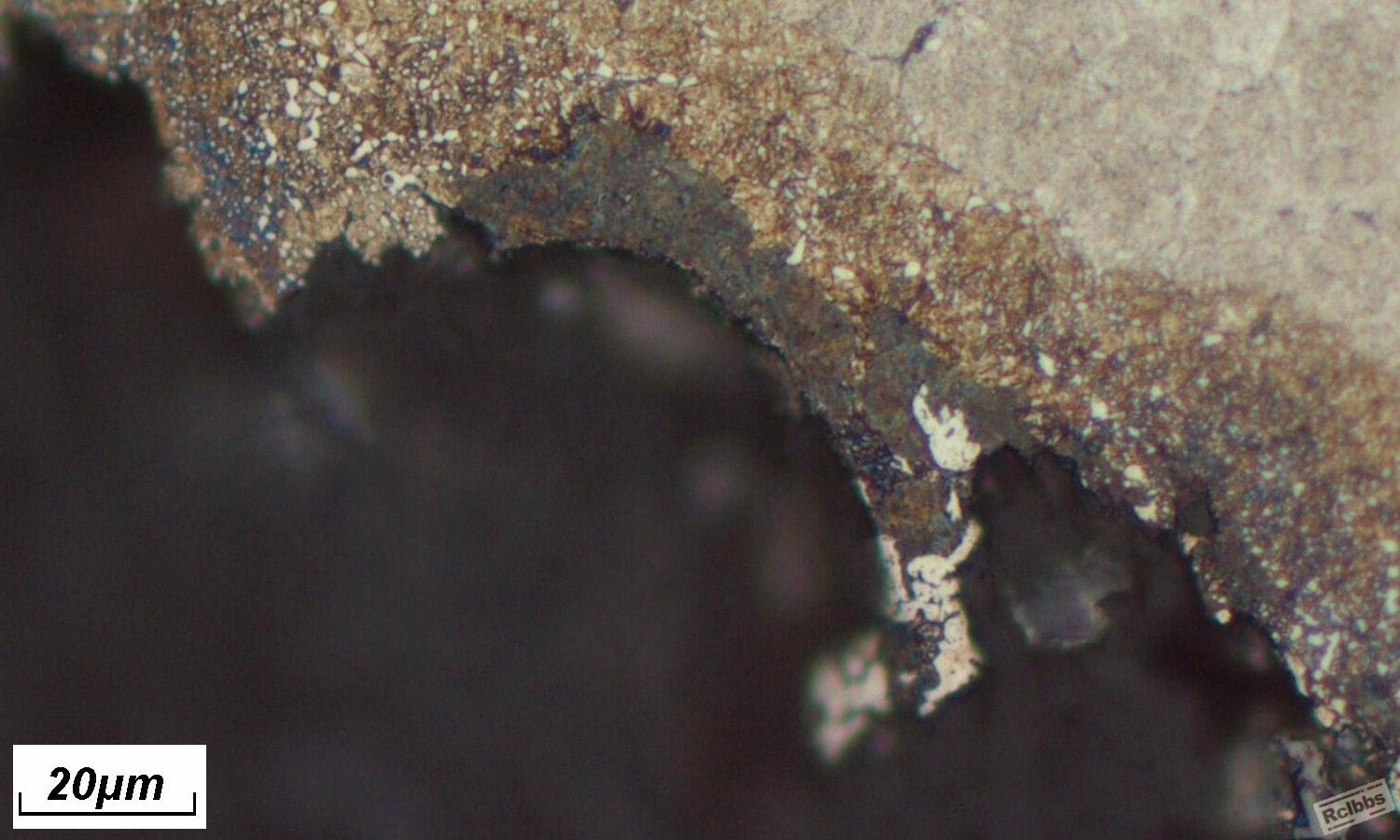

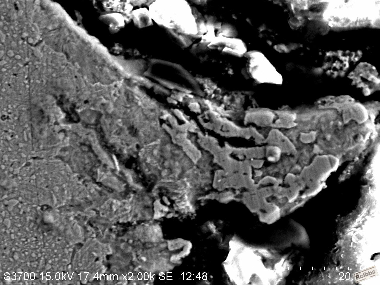

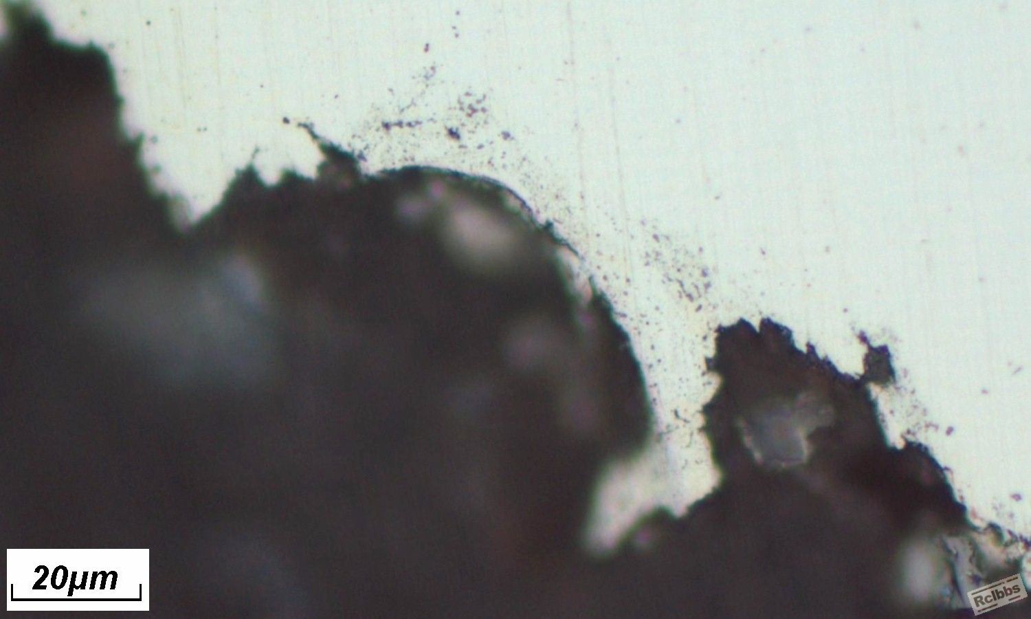

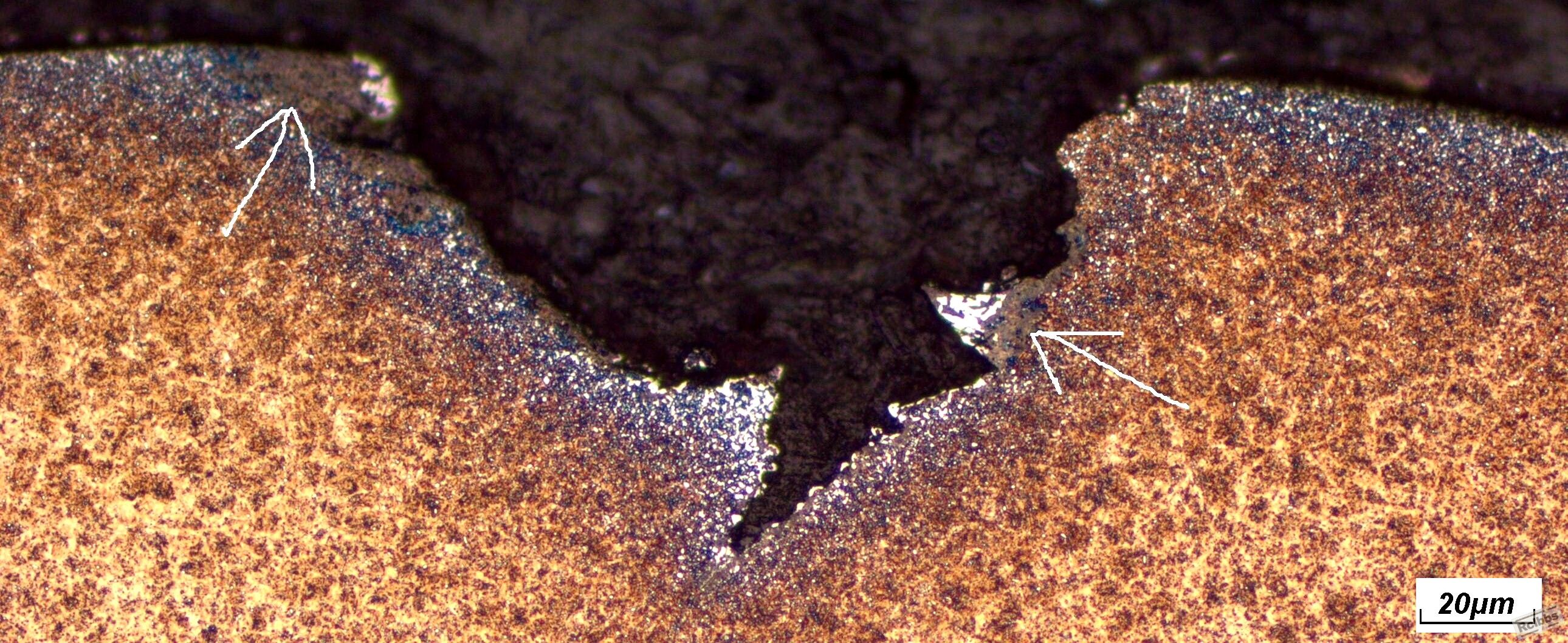

 楼主| 发表于 2012-3-1 19:28:56 | 显示全部楼层

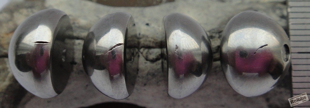

裂纹中的深灰色物
主要加工过程:GCr15成品钢球、退火、抛光、冲压至半球状、淬回火……。
发生了开裂。
表面及裂纹内有渗碳现象,说明淬火前即已存在。
硝酸酒精侵蚀,有形似非金属夹杂物的深灰色物。
抛光状态,未发现大块的非金属夹杂物。
经能谱分析,主要成分为铁、碳和氧,推测其为渗碳产物(渗碳体和氧化铁的混合物)。
参与人数 1热处理币 +8 贡献值 +8 收起 理由
gtn1314 + 8 + 8 感谢上传!

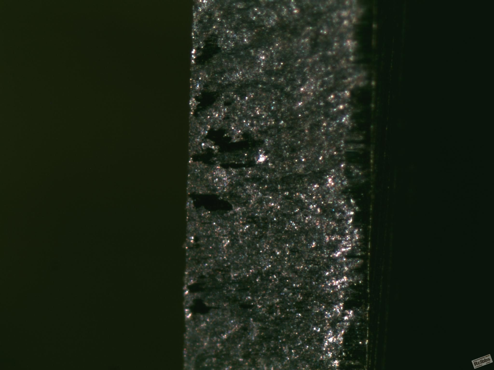

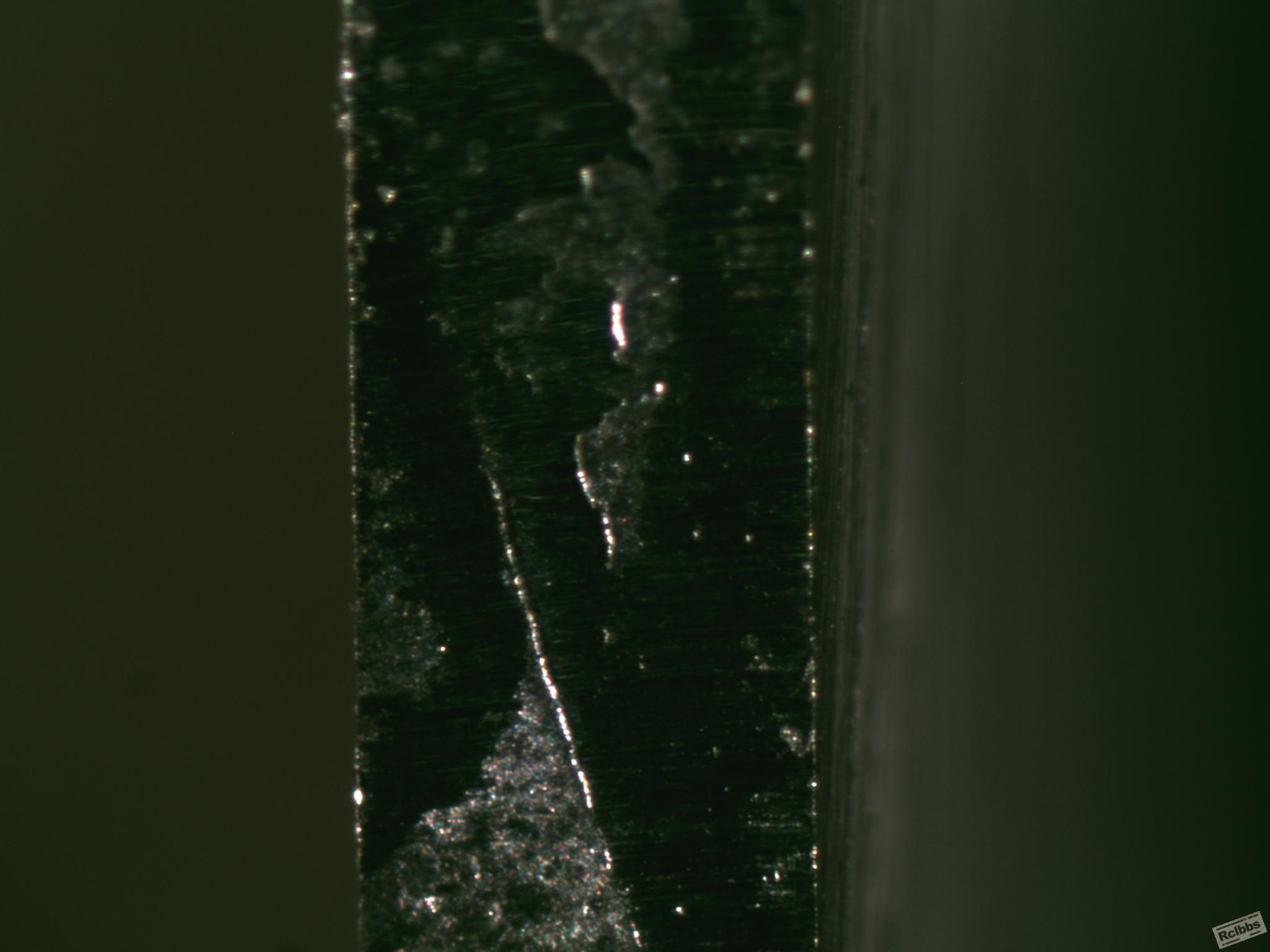

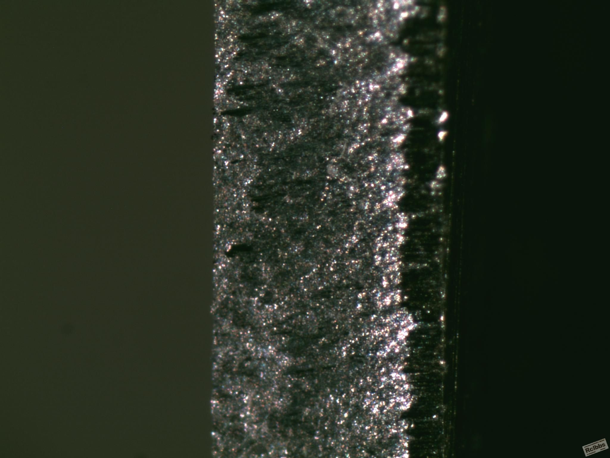

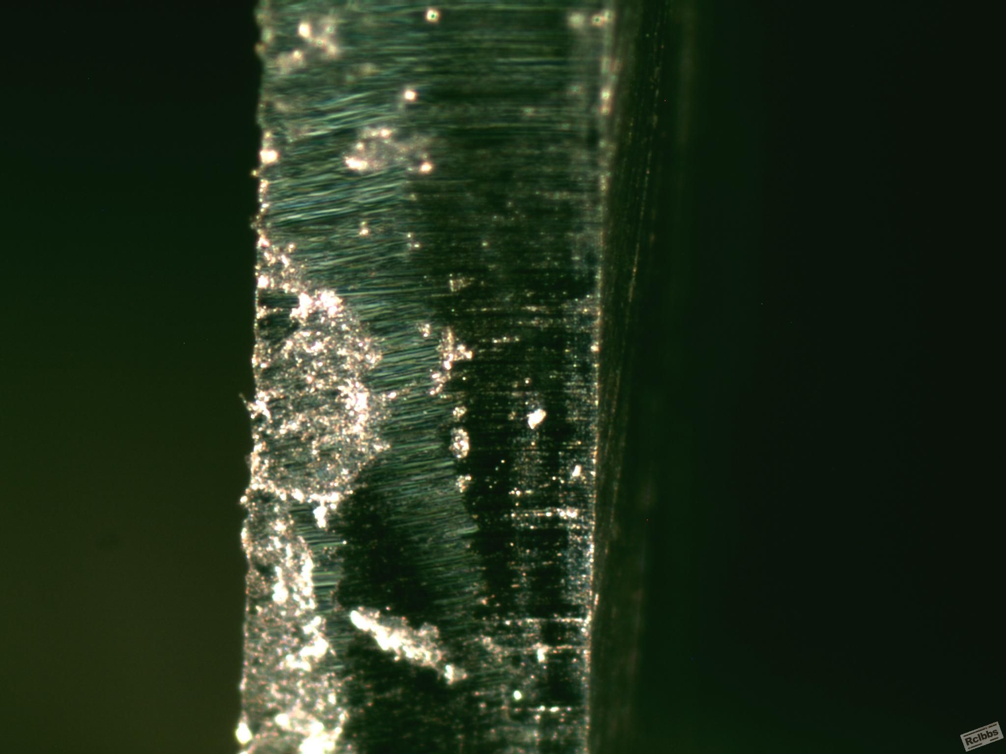

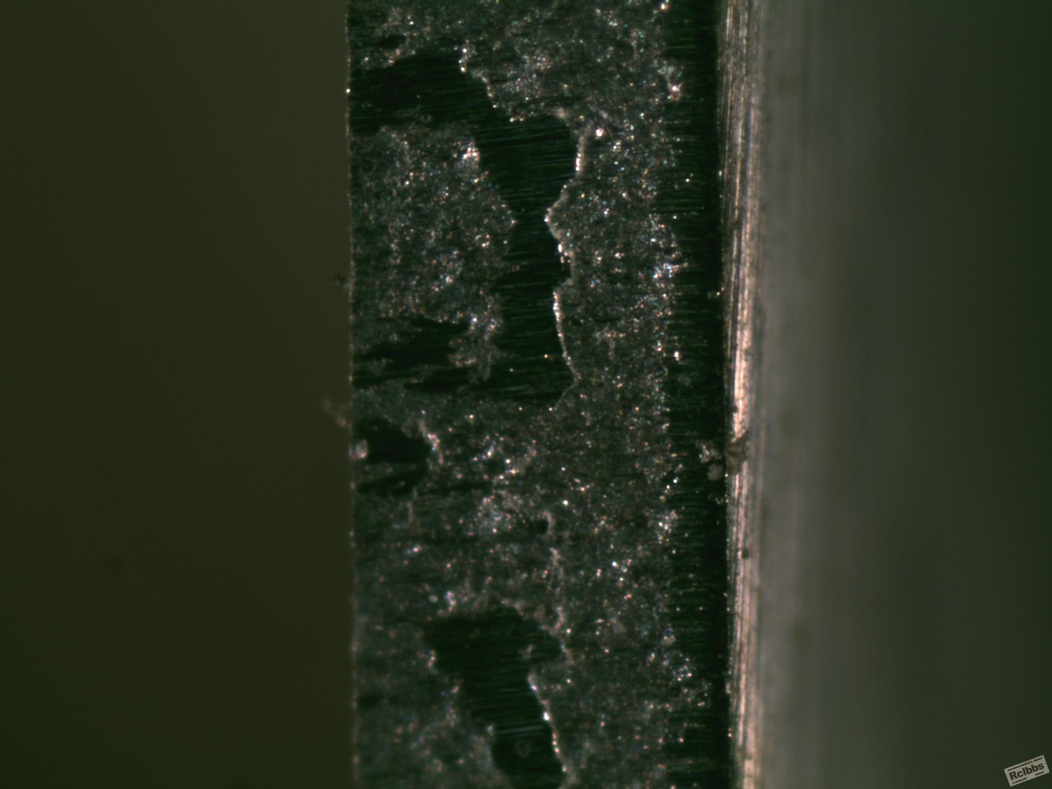

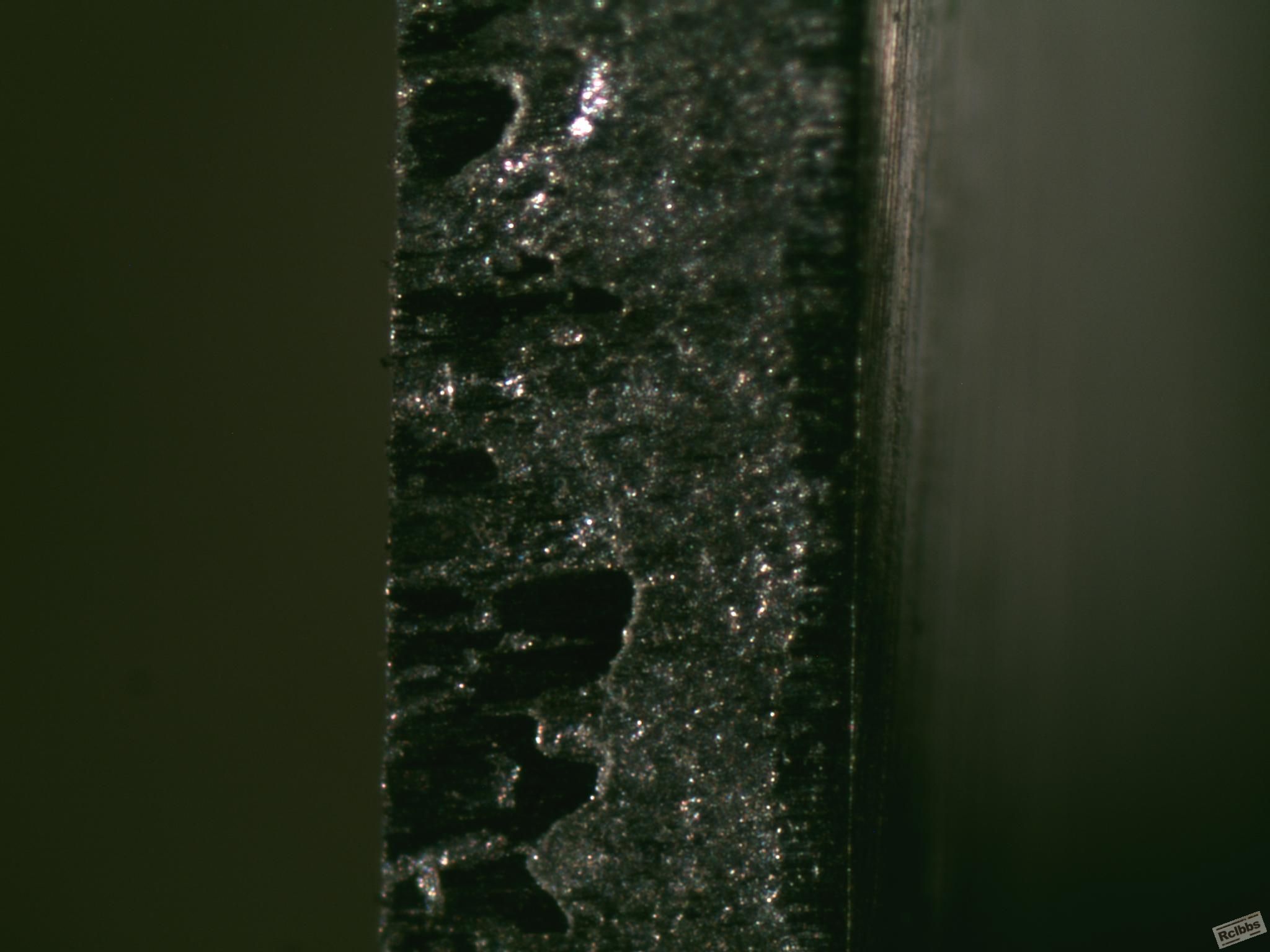

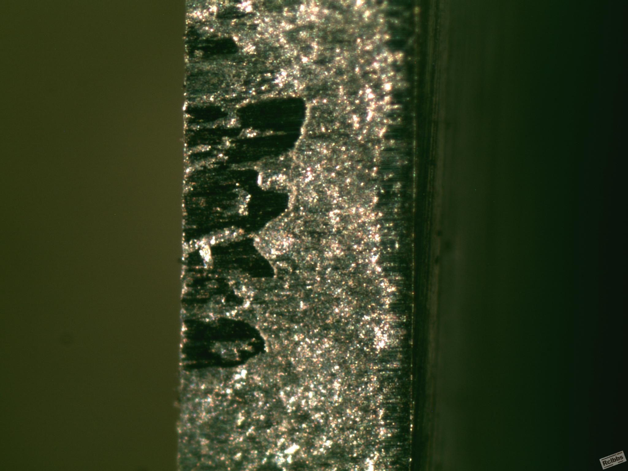

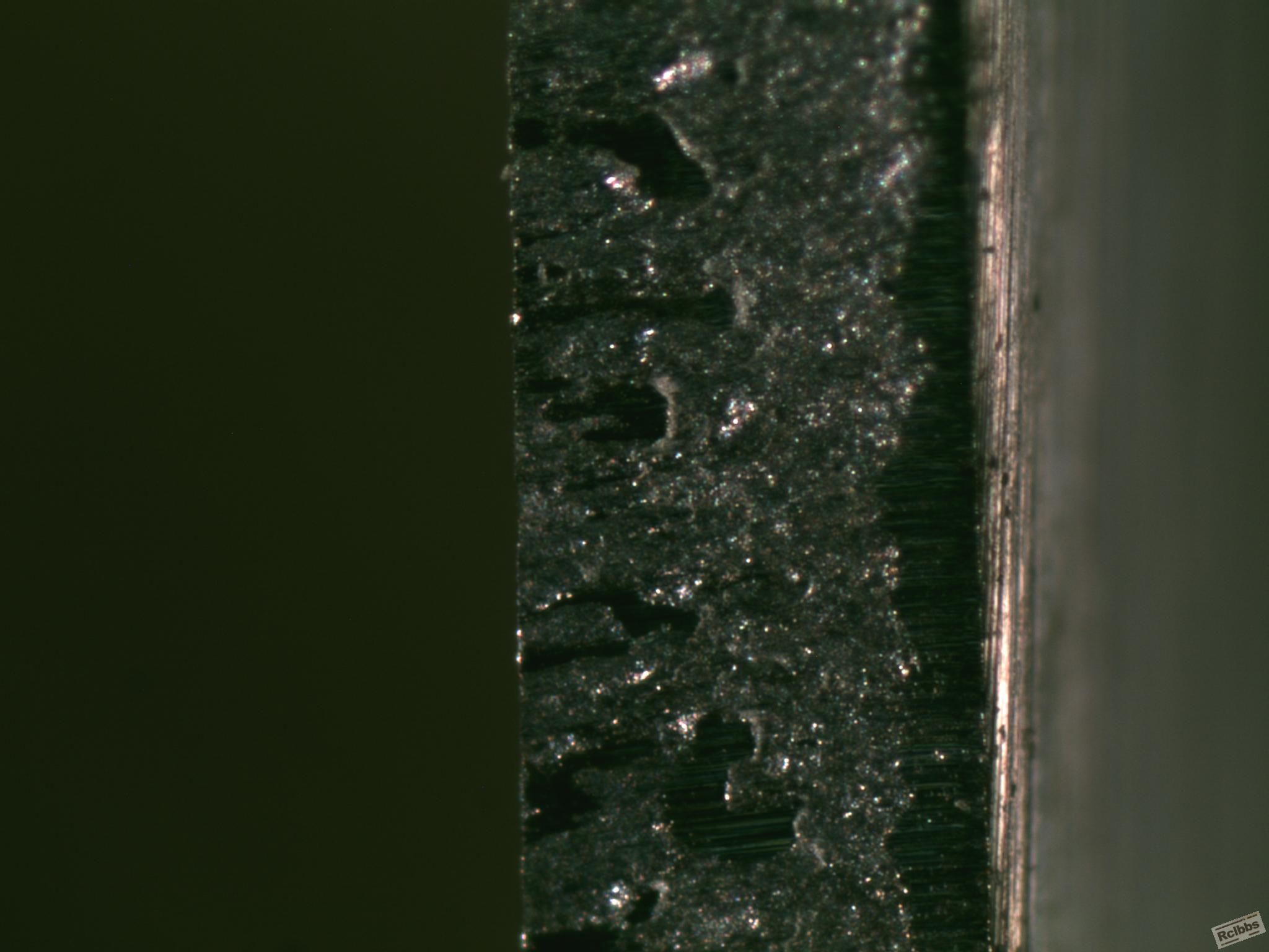

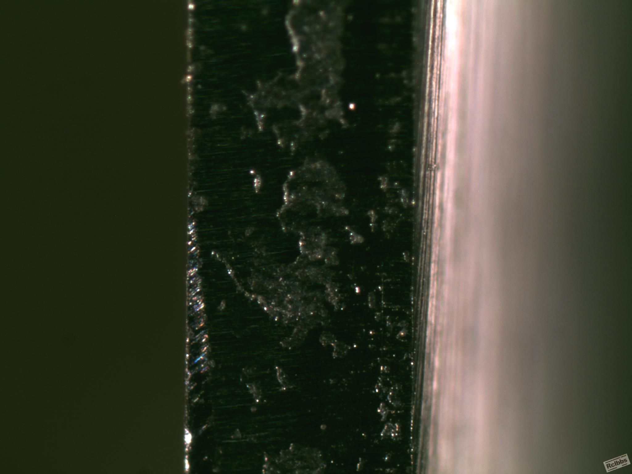

发表于 2012-3-7 19:13:58 | 显示全部楼层
发生了开裂。
体式 50X 断带4.5cm
体式 50X 断带4.5cm
体式 50X 断带0.5cm
体式 50X 断带0.5cm
体式 50X 断带1.5cm
体式 50X 断带1.5cm
体式 50X 断带1.0cm
体式 50X 断带1.0cm
体式 50X 断带2.0cm
体式 50X 断带2.0cm
体式 50X 断带2.5cm
体式 50X 断带2.5cm
体式 50X 断带3.0cm
体式 50X 断带3.0cm
体式 50X 断带3.5cm
体式 50X 断带3.5cm
体式 50X 断带4.0cm
体式 50X 断带4.0cm
拜读袁老师的关于失效分析的文章,收益颇丰。想请教袁老师关于铝合金3104轧制的时候断带做失效分析能否提几个解决方案。下图是关于3104轧制的时候断带造成的断口。
签到天数: 953 天
 楼主| 发表于 2012-3-7 19:30:33 | 显示全部楼层
灰太狼 发表于 2012-3-7 19:13
拜读袁老师的关于失效分析的文章,收益颇丰。想请教袁老师关于铝合金3104轧制的时候断带做失效分析能否提 ...
太狼,抱歉了,我对有色金属包括铝合金不熟悉。
但分析方法应是相通的,找最严重、最典型的进行解剖----------------
